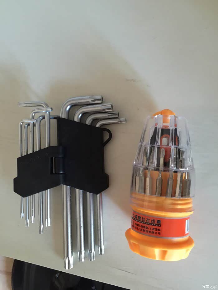

提醒大家,千万别买这几个工具,根本没用,害我浪费了几十块
可以按照自己的需要,随意组装

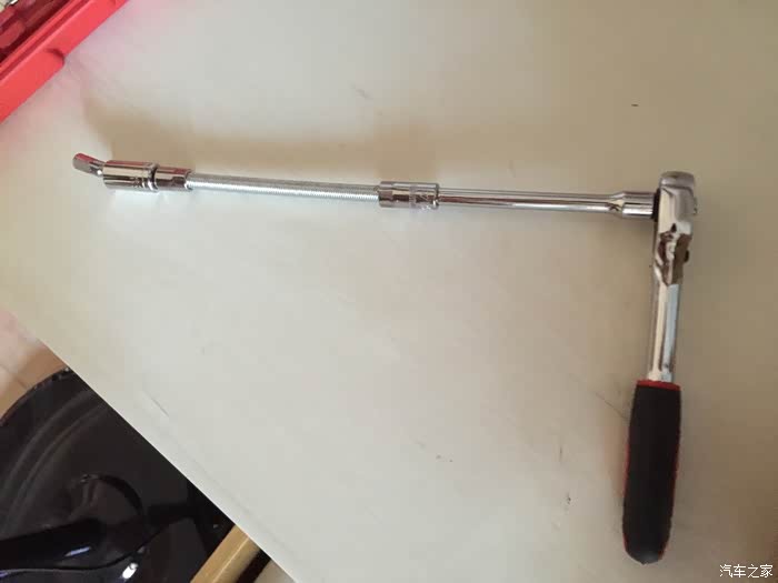

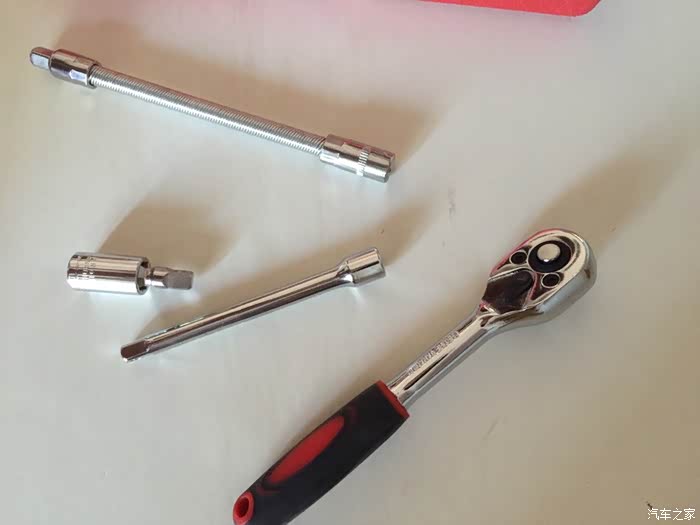

这是我去网上淘的,这种扳手可以稍微的拐一点弯,特别的好用,简直就是神器。

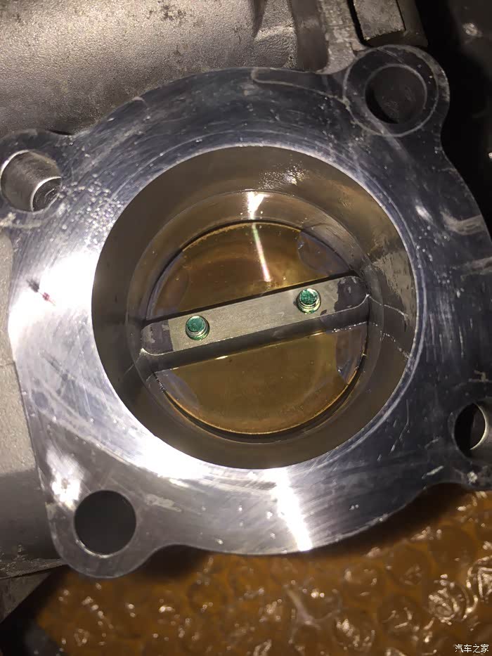

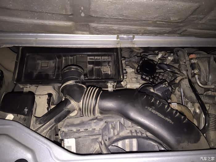

已经拆了空气滤芯,和节气门因为是1.0T的,比较好拆,真的太脏了,新手别怕弄坏,可以稍微用点蛮力,要不然特别难拆。
因为是1.0T的,所以比较好拆,记得里面也擦擦。

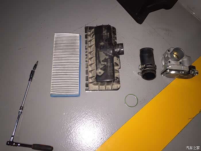

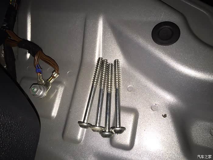

这就是节气门的螺丝,我按照拆下来的顺序放好了

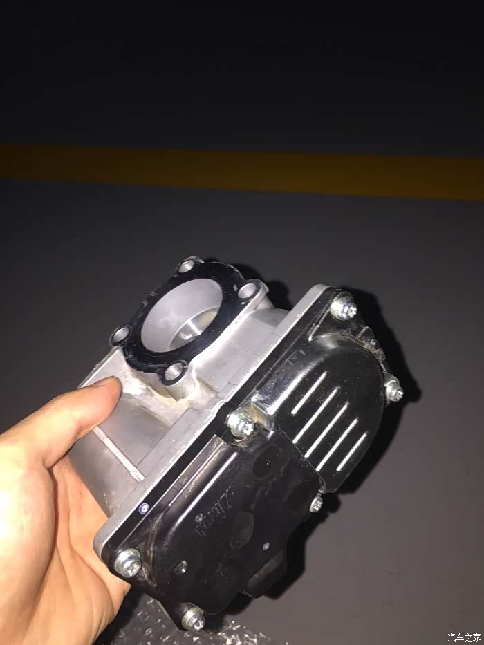

这就是拆下来的部件

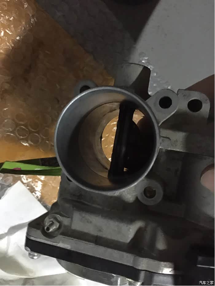

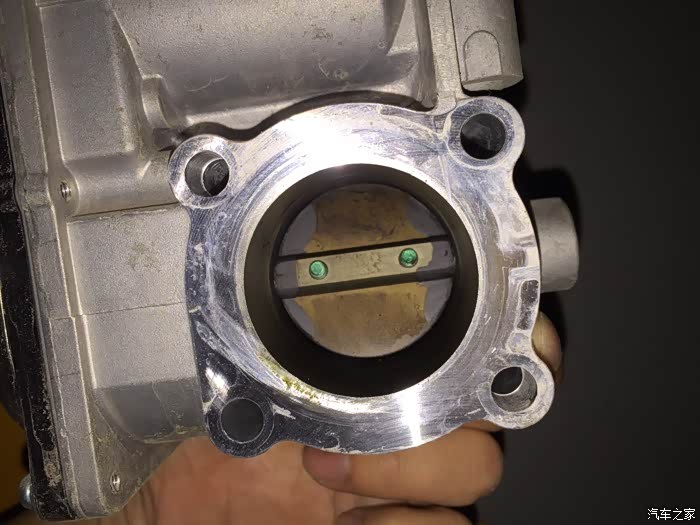

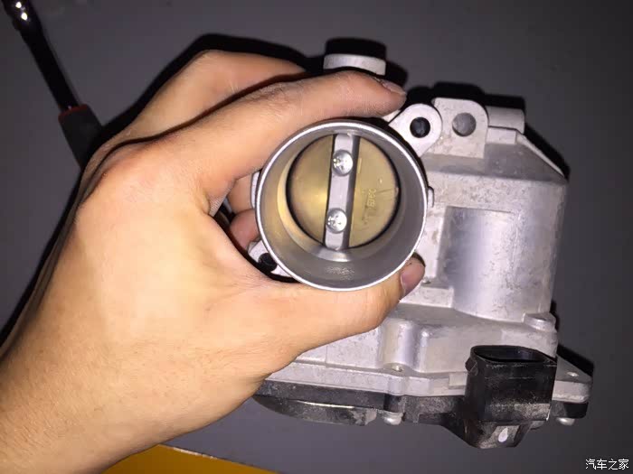

里面已经很脏了,都不透光了
另外一边

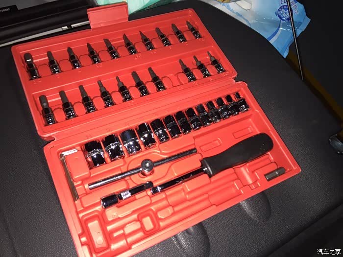

这个是我淘的工具,50以内的价格,特别的好用。

洗的时候一定要用手掰开来洗,里面才是重灾区啊
洗了一半的时候

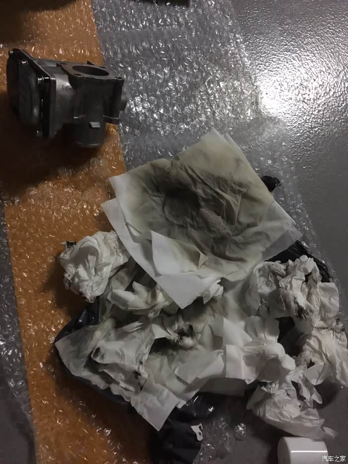

拆里面的纸,脏的不行
这一边也特别脏

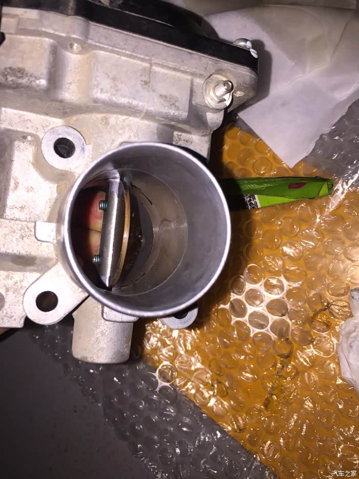

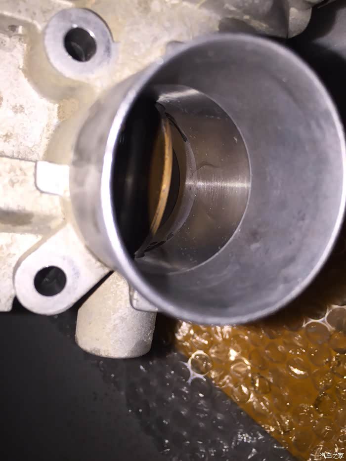

这就是洗后的节气门,感觉特别的清爽
对着灯,可以看到两边都有个小缝
最后提醒大家一下,一定要买这种可以拐弯的工具,用普通的根本不能下手,里面太窄了。
