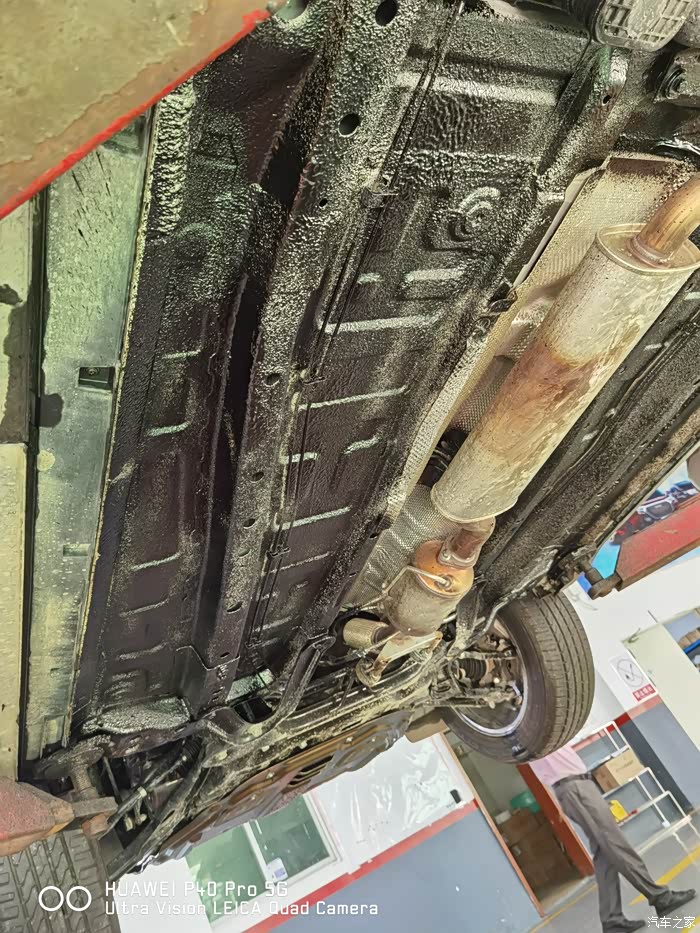

在我们日常的行车当中,难免会开到海边湿气重的地方。由于海边空气中盐分含量大,最好是给全车底盘做一次防锈装甲,有时间到海边玩了之后要回来及时清洗车辆,避免盐分过多引发生锈,由于底盘很多是铸铁件,防锈没做好的话很容易生锈,虽然看上去是一层浮锈,对安全没有影响,但是心里看着就不舒服,建议车友们提车之后,进行全车的一个底盘装甲防护,一般喷6瓶左右就完全足够了,虽然奇瑞汽车出厂就带了底盘防护,但是出厂的时候喷的不是很厚,还是建议车友们自己进行有必要的底盘装甲防护!
底盘装甲橡胶升级款,一来可以防锈,二来可以降低噪音
喷底盘装甲之前要把备胎拆下来,拿扳手,把后备箱扭开钢丝绳放下去备胎就可以取下来了,拿下来之后胎压有点不足啊,还是要加一点气,以备不时之需
满满一大瓶,看起来质量还不错,把喷枪直接插上去,压缩空气就可以直接喷了
我是买了两种,把第1种喷上去,第2种进行加厚
把地上垫上布,要不喷的到处都是黑的,气味还是有点大的,喷上去之后就好了
喷之前我还洗了一下底盘,特意拿气枪把它吹干净,不把这个水分吹干的话,那个油漆附着不了上,

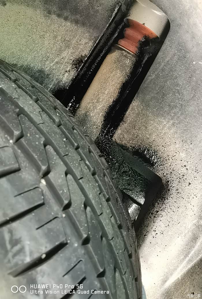

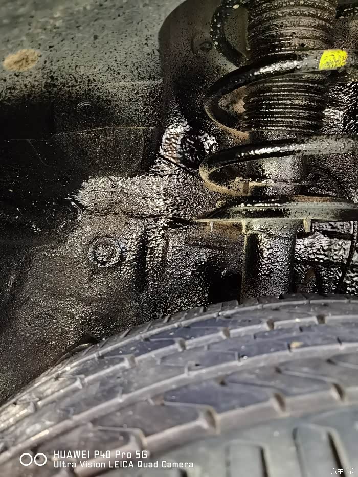

特意跟小哥交代,轮胎减震器的地方也要喷一下
8P从析川换成万都减震器了,减震效果比之前软了一点,

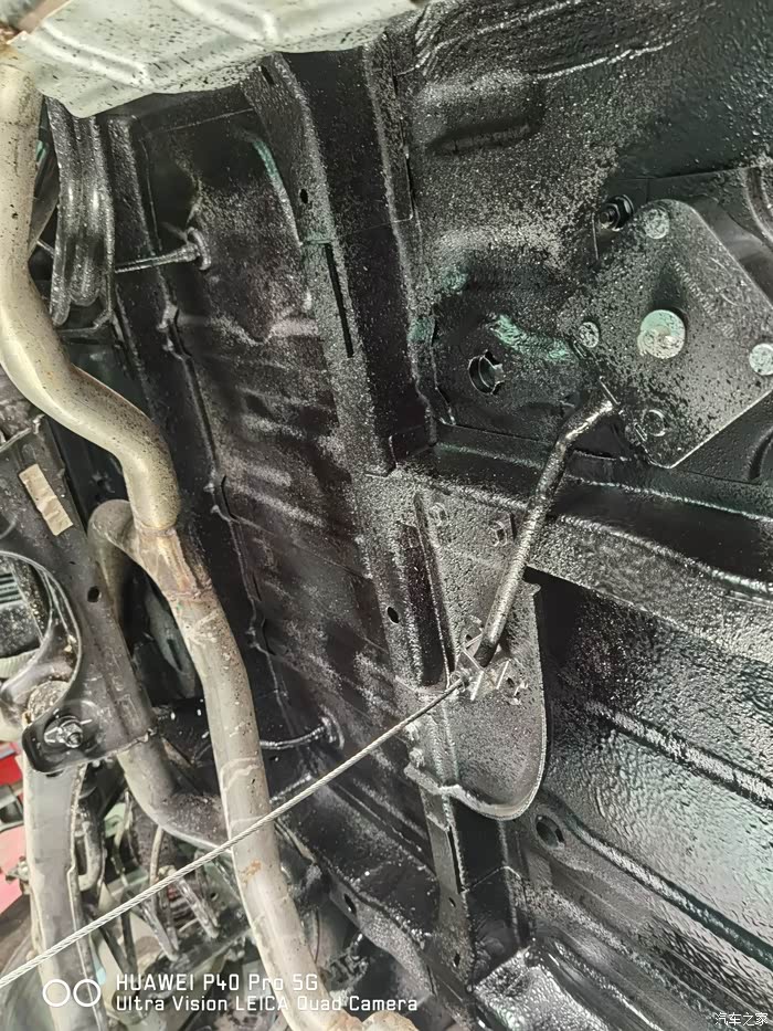

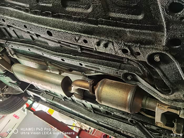

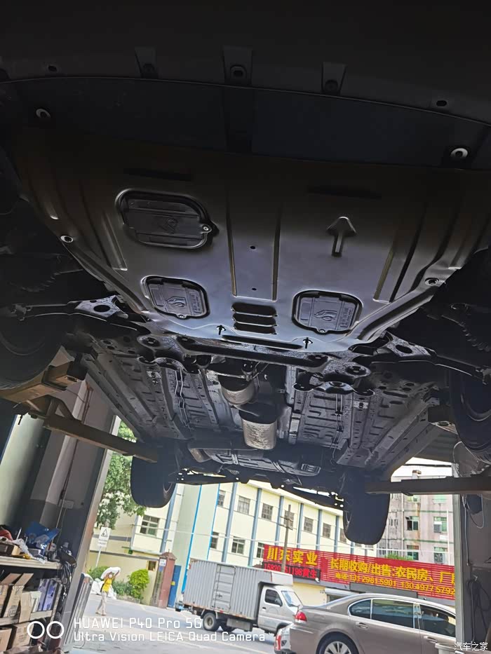

这个备胎后面只要是有铁的地方,全部喷一遍,等油漆干了之后,再过几分钟再喷一遍

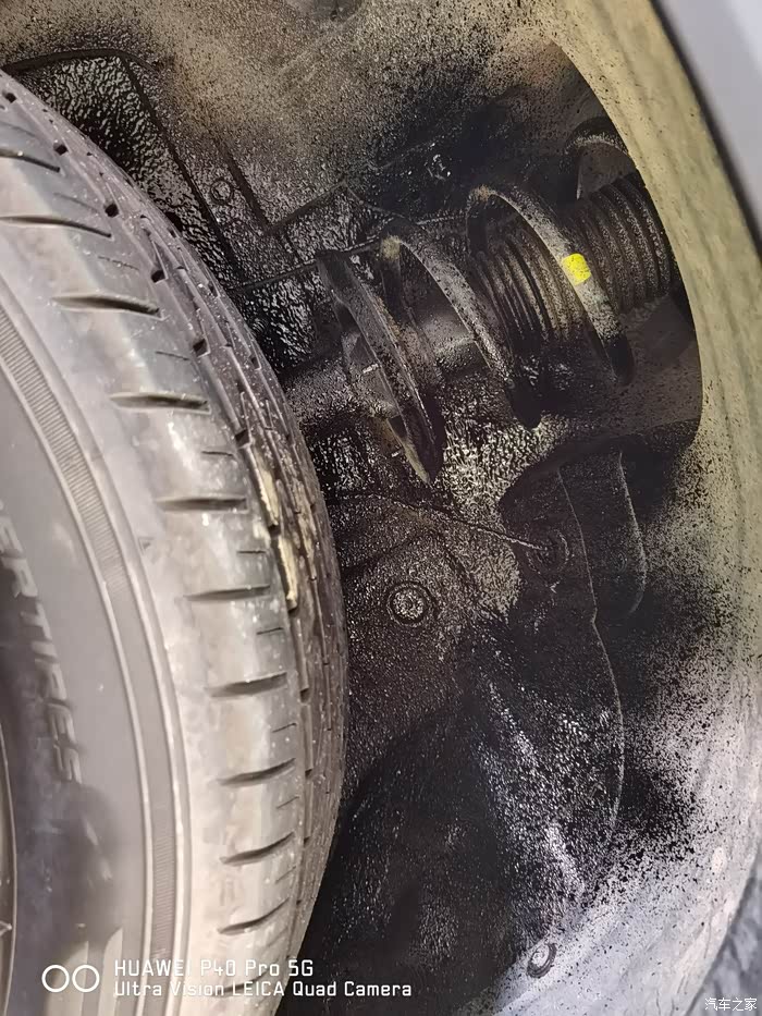

小哥在施工的时候我就在现场看,我特意跟小哥说轮胎侧面也给我喷一下
满满的六大瓶全部喷完,在下面看起来整体效果还不错,喷到这个底盘装甲就放心多了
发动机的镁铝合金护板也给他安排上,喷厚一点的话,不光能防锈还能减少噪音,!
