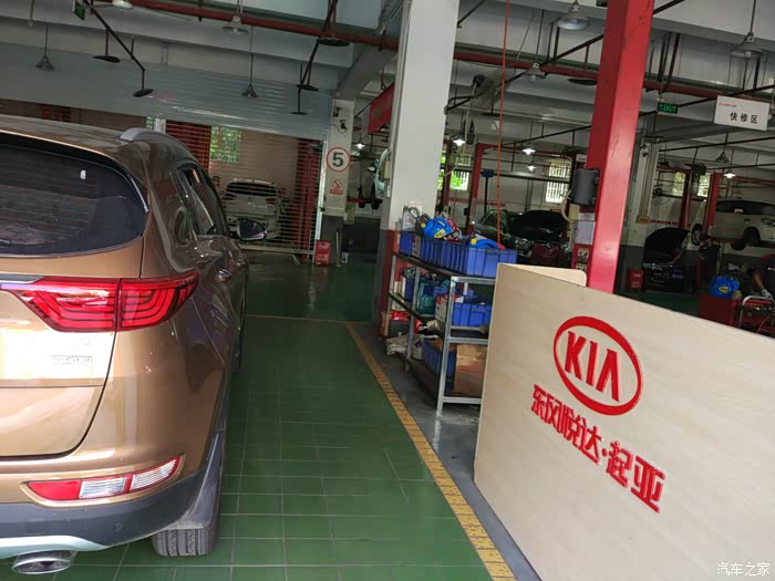

维修保养车间,一楼保养、维修,二楼钣金、喷漆。
车间物品摆放整齐,井然有序。

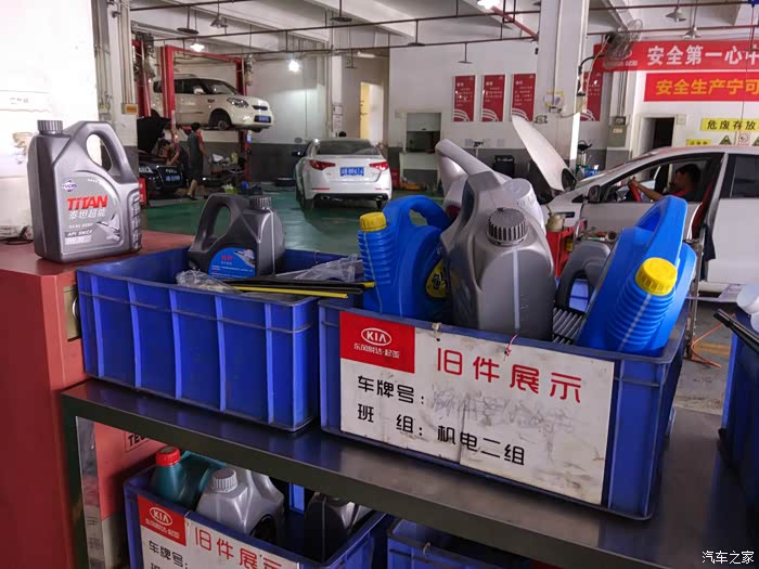

这是已经换的机油,让顾客清楚明了自己换了什么,不得乱来。
咋个这个机油粘度这么大,可能是上个车主用的起亚最便宜的矿物油,追求性价比。

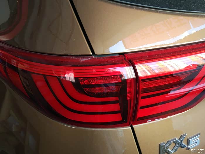

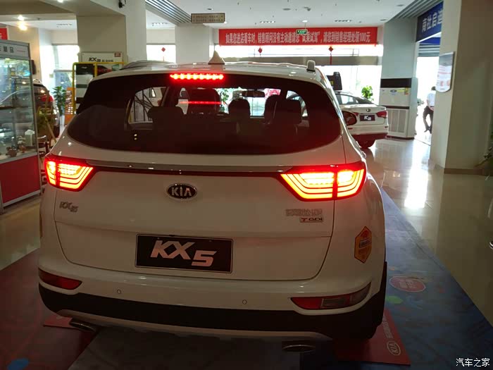

尾灯很时尚,很前卫。

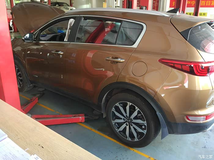

侧面很萌达达的,这是一个没有加装的D版。

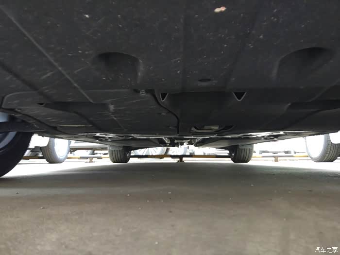

下护板是树脂材质,有点厚,还有扰流线条和孔洞,隔音、降噪,建议大家不要换钢的,隔音差、有共振。

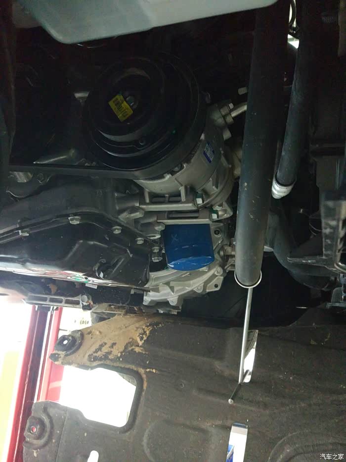

放机油了,2300公里,很黑,很黑了。建议大家3000公里左右就去首保了吧!

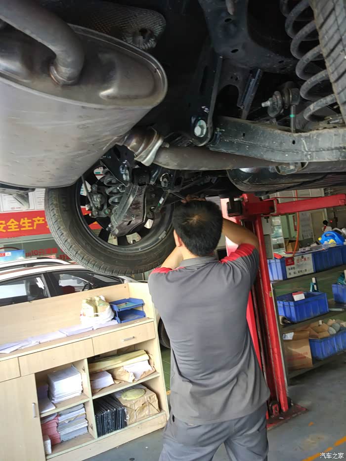

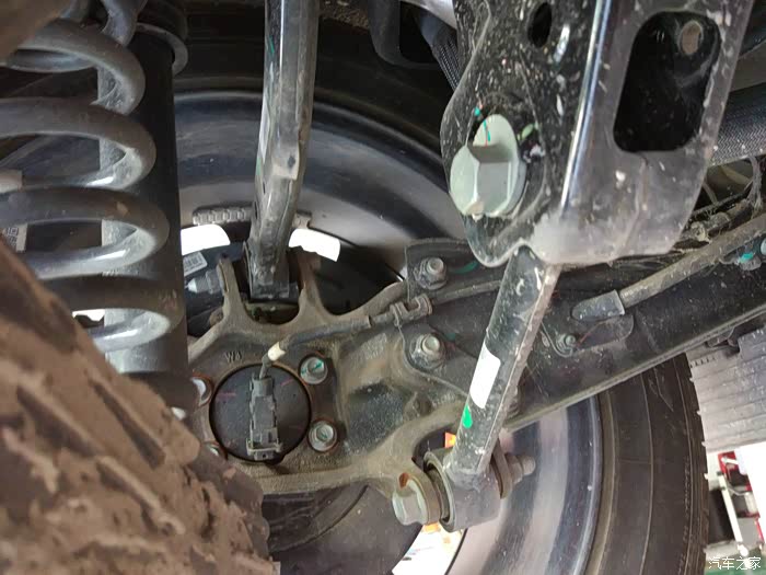

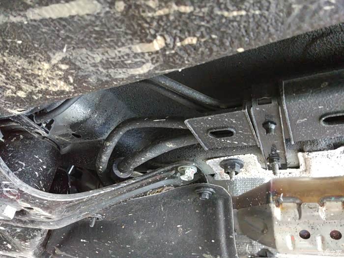

在放机油的时候,自己检查下悬挂。后桥,四个连杆的悬挂。
下悬臂是冲压拼接件。
右边是刀片式纵臂,中间是上、下控制臂。

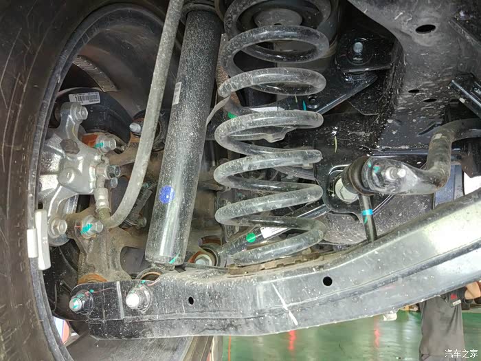

下悬臂的弹簧,很厚实,底座还有减震胶座。
可惜不是四驱,但是双离合整四驱的,也是卵的(重庆方言)。
下控制臂,比大指拇粗点点。
底盘的油路、刹车管线有专门的防护,这点比很多车强。
前悬挂,一直是我的痛,为什么不给KX5用液压村套,为什么不给KX5用液压村套,为什么不给KX5用液压村套……

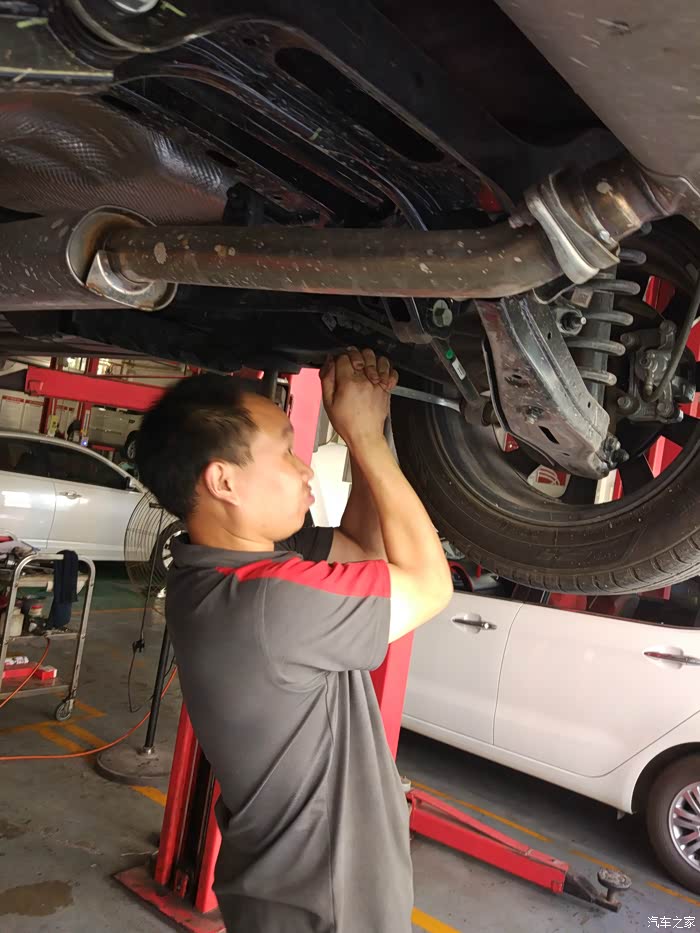

在放机油的时候,技师在扣轮胎的石子,很认真。
同时在给各个螺丝进行紧固,师父说,螺丝都不是很紧……
使劲中,其实每个螺丝都有不同的扭力。螺丝不紧并不代表螺丝会掉。

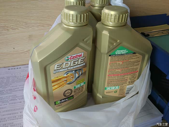

二手东全球购美版极护,5W30,长效可以1.5万英里更换。GF-5,A1/B1认证,100°运动粘度10.8,40°运动粘度62.4,闪点200。
可能有车友要问,4S让换自己的带的机油吗?有质保吗?建议大家看看国家相关法律法规,我这里不多说了。至于4S干不干,自己去勾兑。

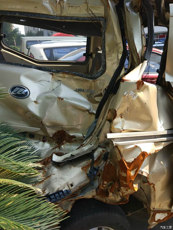

保养完毕,技师开着洗车去了,看到一辆被撞了的力帆。
三项变两项。
应该是大货车的杰作。
里面还有小孩子的尿不湿,希望孩子没事。建议大家有孩子的,安全座椅必须的。

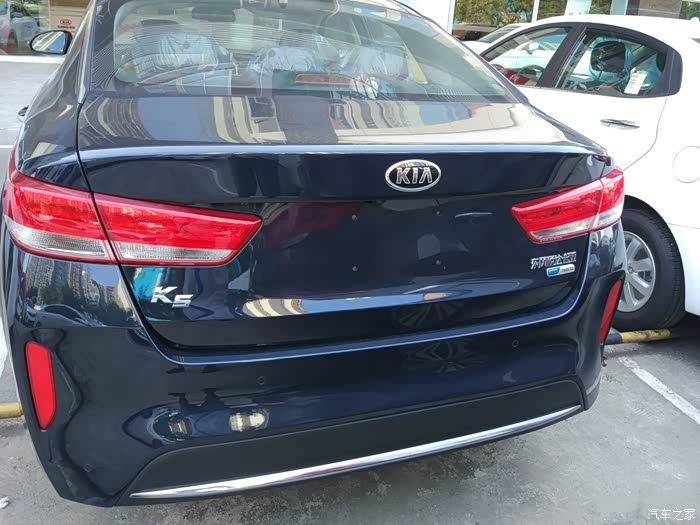

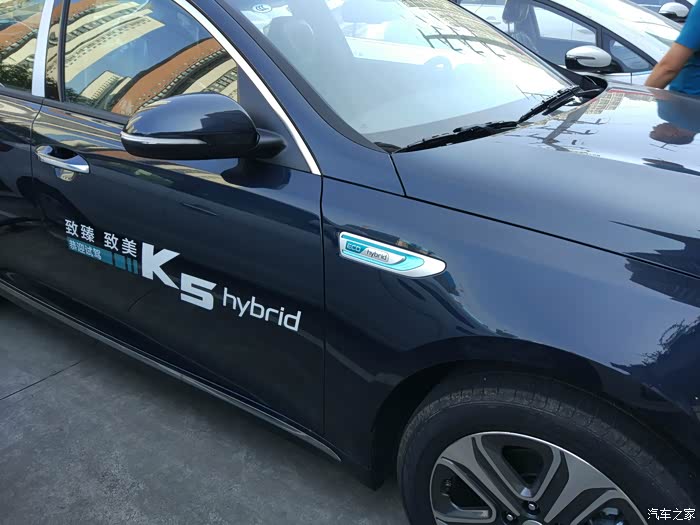

这是什么,就是我说的福利。混动版K5。
hybrid,爽歪哇,25万和混动凯美瑞价格差不多,但是这个更时尚。
百公里4L多,堵车更省油,现在我KX5已经超过9L了。
内饰的银色,建议KX5可以有。
重庆作为第二堵的城市,混动应该可以有。
后排空间二郎腿没问题。
屁股很有线条,很MAN。

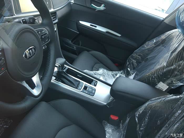

如果KX5是这种内饰,就要好看些。

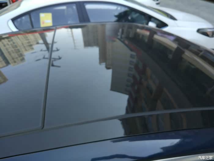

天窗半幅全景。

底盘全部保护。
轮毂小了点。
底盘十分平整。
