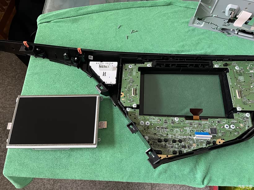

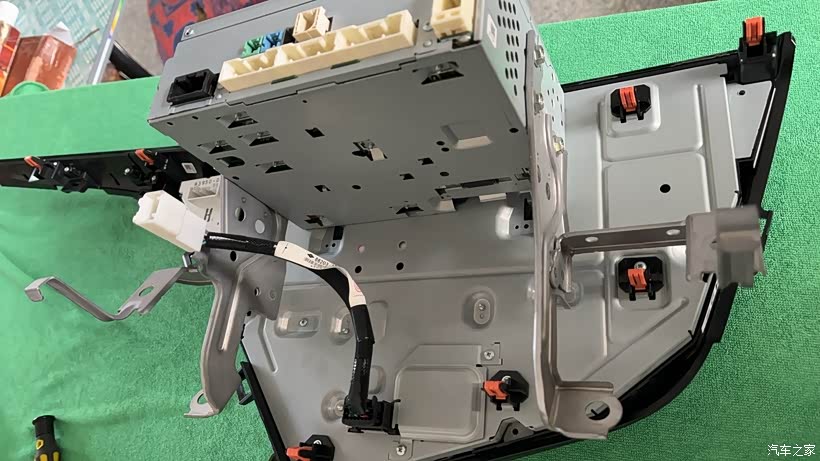

先拆机,这个简单,上图!
很好拆,直接用手
车机后面
拆卸下来
8代凯美瑞中控台进灰,广大车友应该都遇到,内外屏分离,用毛刷清理一下!

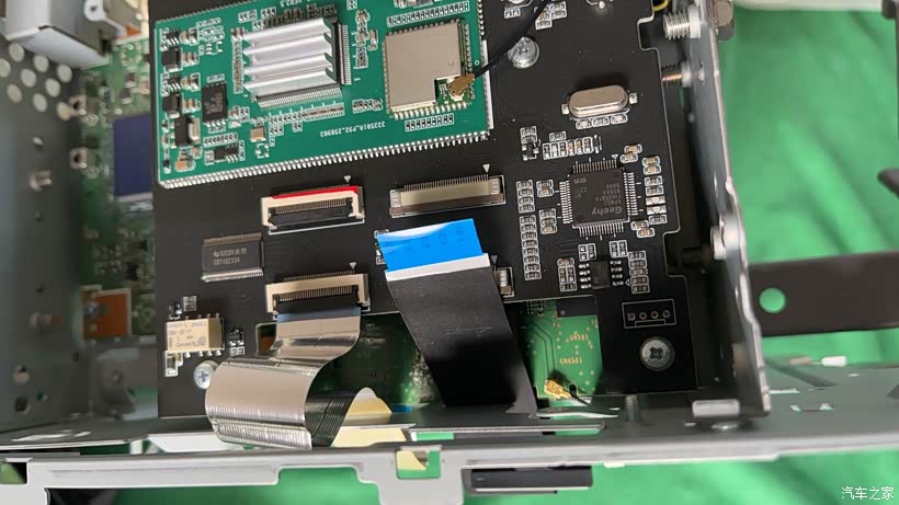

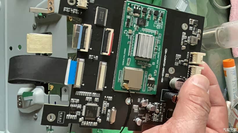

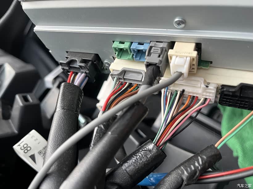

安装模块,自己动手
网上刷carplay,虽然便宜,但是要把主机邮给他,然后换个主机给我,这样我有些担心

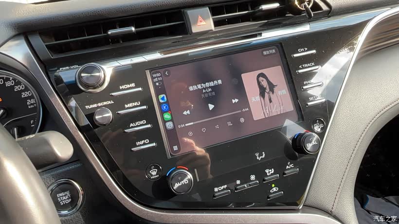

安装后的效果,丝滑流畅。不用连接线,上车无需操作,自动连接!
