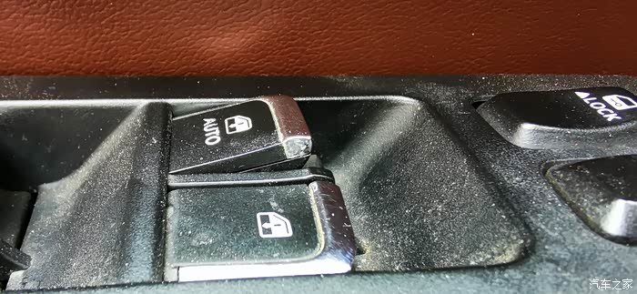

今天扎雨班没事,顺代把左前门玻璃升降开关总成换了
9
9
2022-03-26 16:09:48

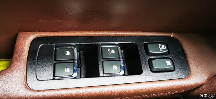

前段时间俺在这上面提了一下,说俺这总成坏了,(其实就左前窗升降开关坏了。)其它的都完好无损!七年了主要是使用频率太高,有位师兄说:自己买一个,三分钟搞定。
所以我按,师兄教诲买了一个,今天一试,真的是三分钟搞定了!
这工时费自个儿挣了!

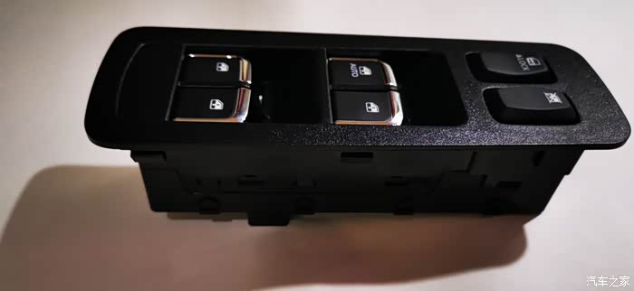

配件到手了,原厂配件1512应该是质量有保障的。
另一面
新总成侧面

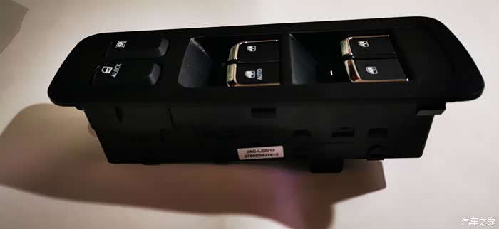

买回来的总成1512

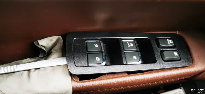

从后面直接撬起来

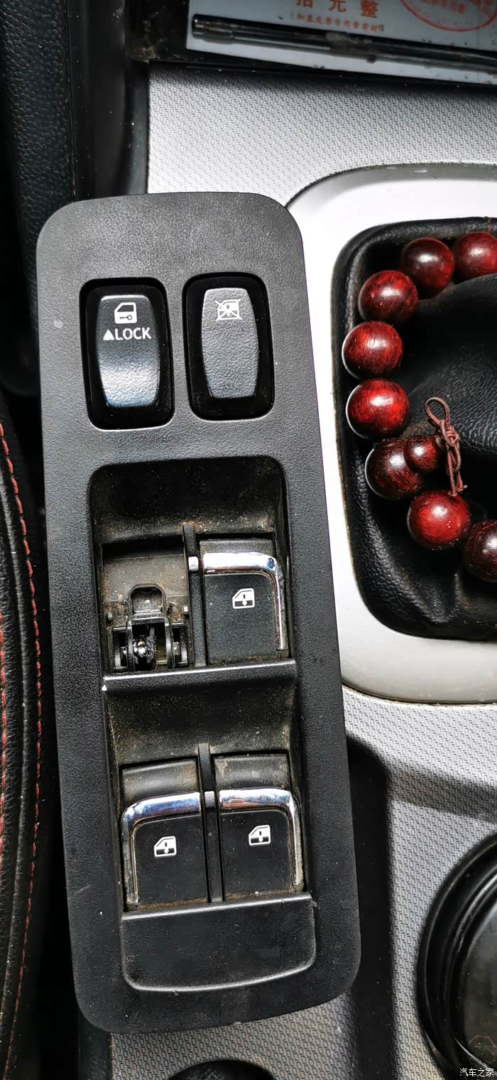

就这扭坏了,
俺没专门撬片,只好用手术刀柄代替!

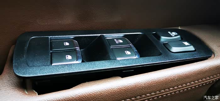

接好插头后通电,看窗能否升降,摇控能否锁门,开门!
先别急着安上去,通电看是否可行!
先把前面对齐!
先把前面安到位,再按后面直接到位。
换下来的,塑料壳全碎了
杀各(收工)
