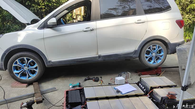

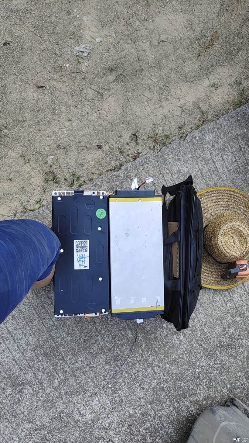

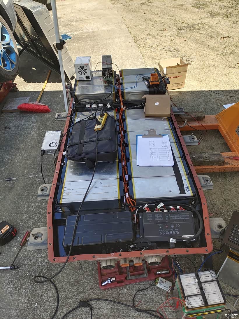

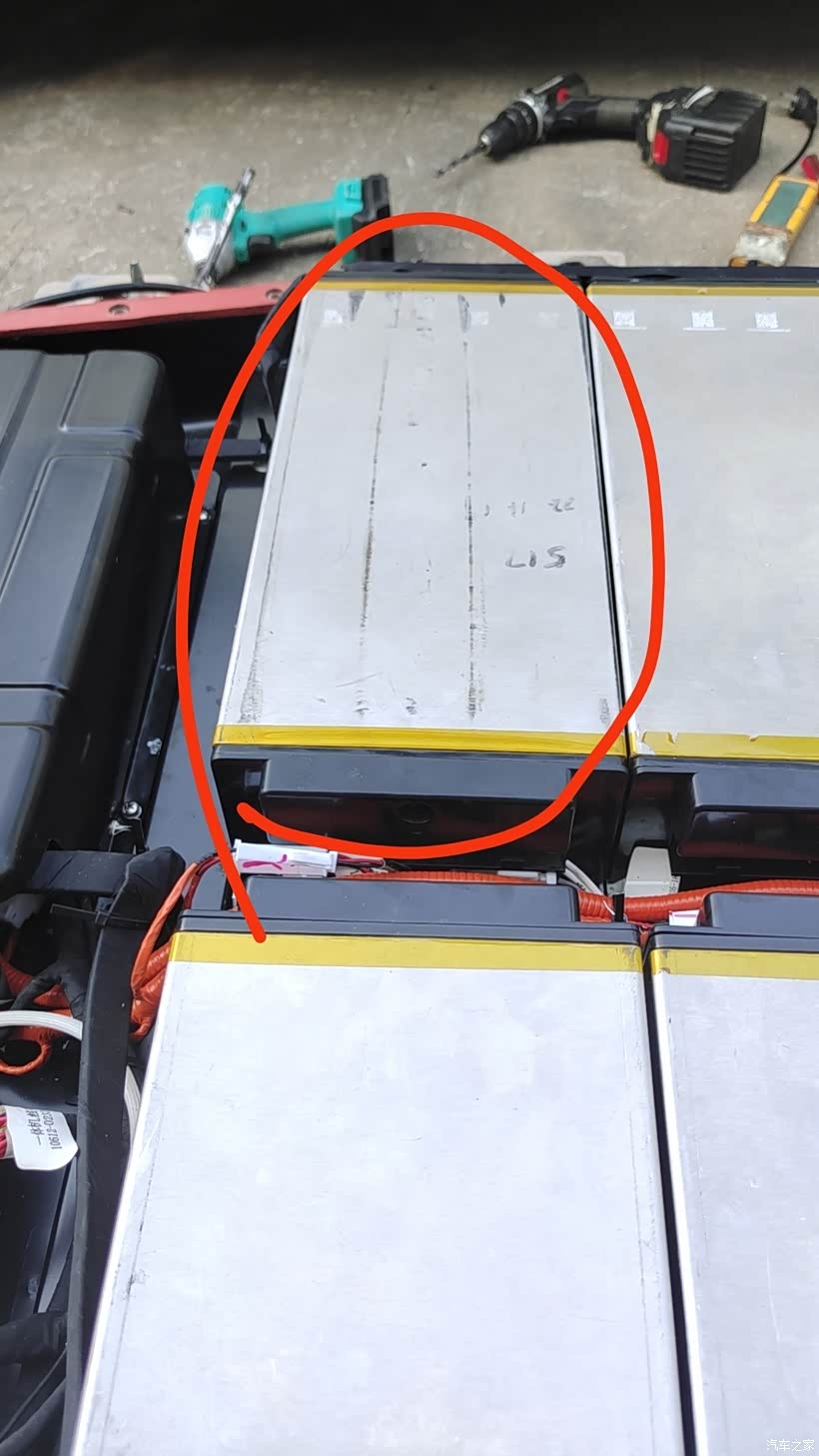

开瑞k60ev拆电池包,换模组均衡,发现这个车电池可以换宁德时代三元锂174ah的4串模组,刚刚好,要改电池的车主有福音了,355.2*174=61804.8,改完之后是61.8度电了

楼主自行拆卸电池包么?强啊

这要是换了电池,那不是可以跑4百六七了吧。再换个大点的充电机。满血升级啊

楼主请问一下你这个车是301还是351续航的?两种车电池包外壳一样吗?谢谢
