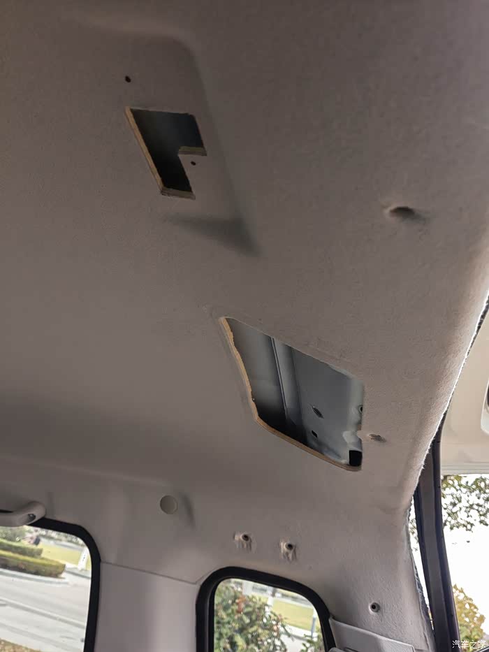

根据L型孔在后顶棚画了轮廓
小刀裁剪出L型孔,这也比较顺利
顶棚L型孔,顶棚上方好像没啥东西遮挡

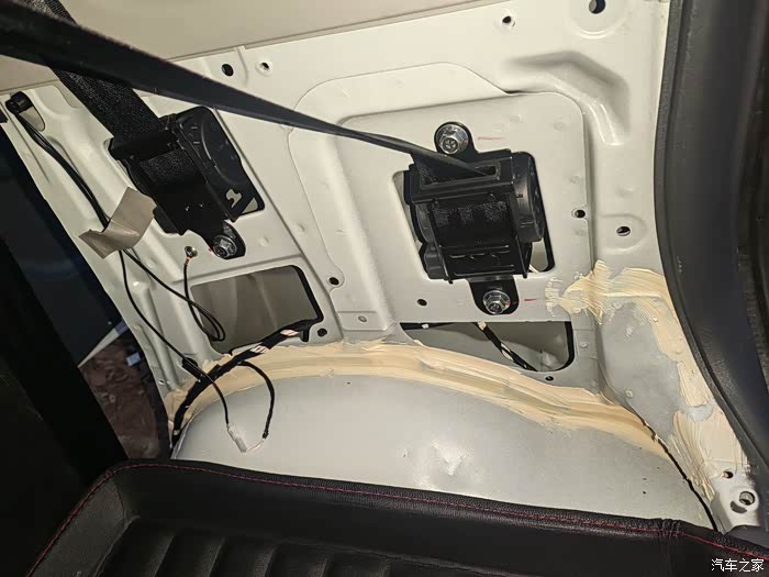

然后拆了右后C柱饰板,结果悲剧了,根本没有看到之前帖子里面预留的后顶灯插头ahl_裂开
右后C柱饰板里面没有后顶灯预留插头

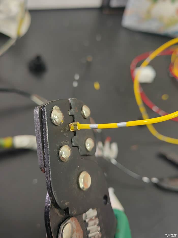

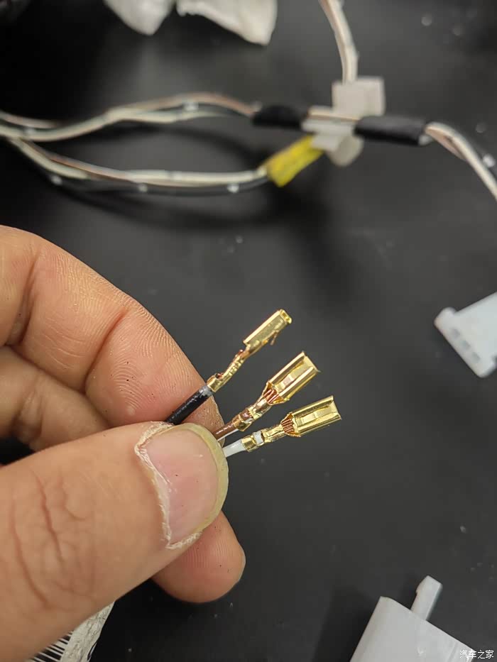

接下来就是破线,自己做后阅读灯的线束,往上买了公母3p插头和冷压铜片,如下图。
后顶灯朗迪线束插头制作(改装)
取电线束插头制作

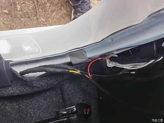

接下来就是在右B柱取电
红色是12V,黄色是门控线,黑色是地线

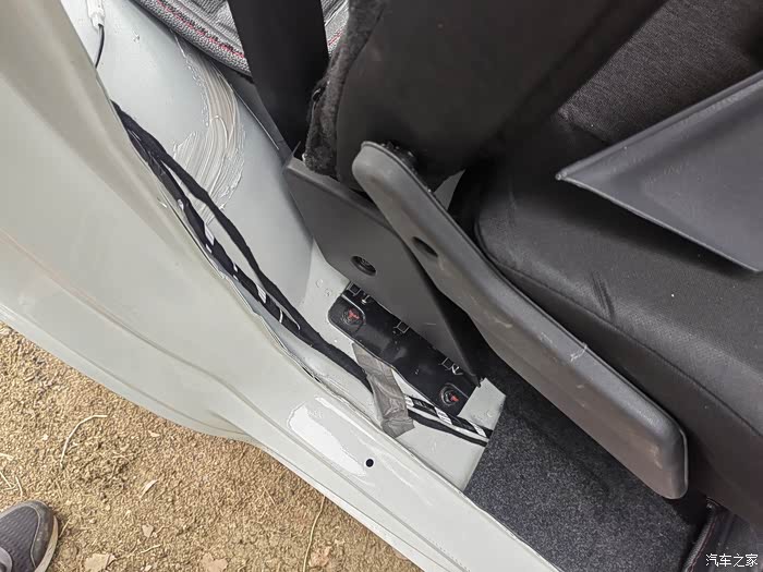

接下来包裹和铺设取电线束
B柱右前门取电
右后门铺设线束
终于自制了后阅读灯插头

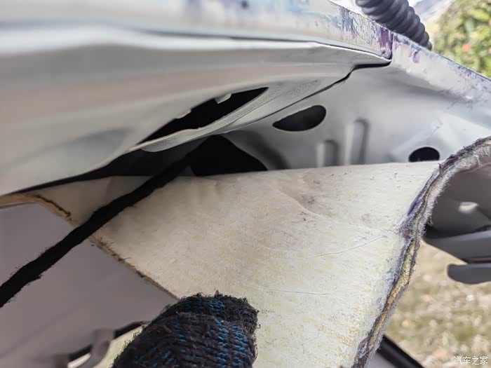

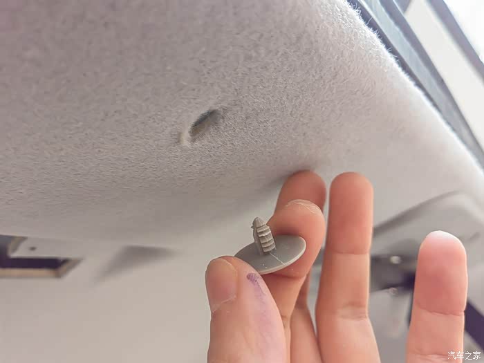

剩下的就是把后顶灯线束从后上方引到右下方C柱,这个说着容易,实际上相当繁琐。主要就是要把顶棚右后方拆开,需要撬后方的2个短卡扣和右侧的3个长卡扣。还得把那个后排座椅中间安全带螺栓卸了。

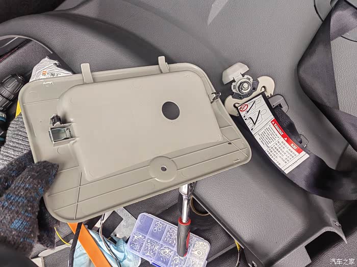

小心撬开塑料盖后,M14套筒拆卸安全带螺栓,取下安全带饰盖。
此时顶棚右后方基本松开,可以进行走线了。图中5个小洞就是撬卡扣位置。

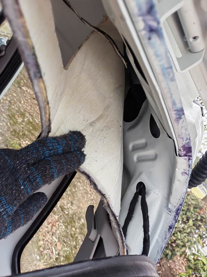

结果走线也没有想象得那么简单,主要顶棚卡手,用力掰又怕掰烂顶棚捂脸最后我先从右下的小钣金孔把线束走下去,确认在下方露出插头,然后在强迫症驱使下,又把线束另一头穿回小钣金孔,再从右上方大钣金孔穿出,走向后顶灯。因为那个大钣金孔适合走线,但是没法直接一次走成。
大钣金孔直接走线,由于顶棚卡手,很难走成功,只好先通过小钣金孔走线,再回入大钣金孔。
最终从大钣金孔走线
终于把后顶灯插头走出来了
