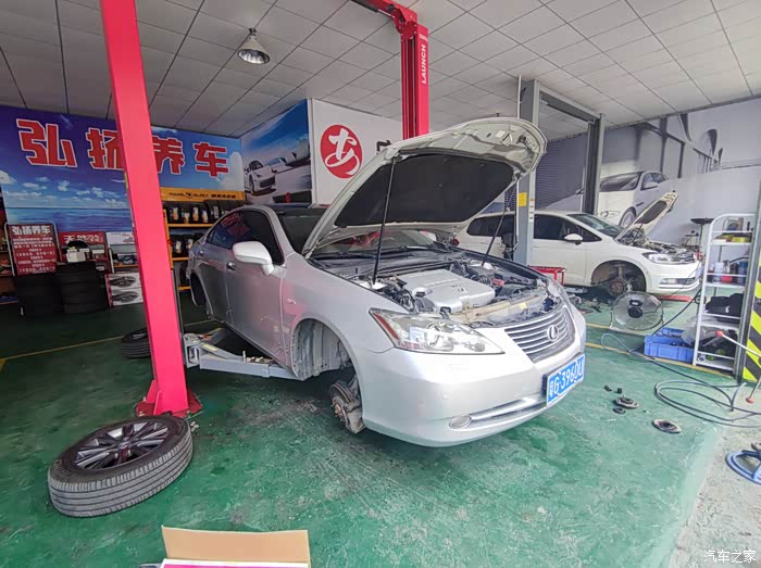

开始动工

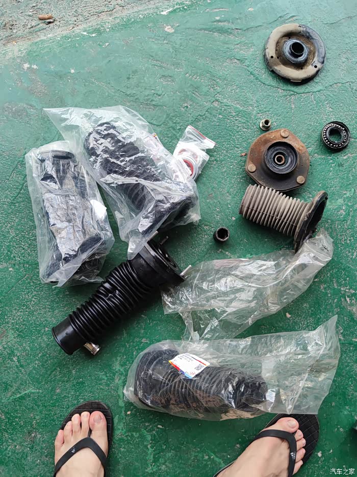

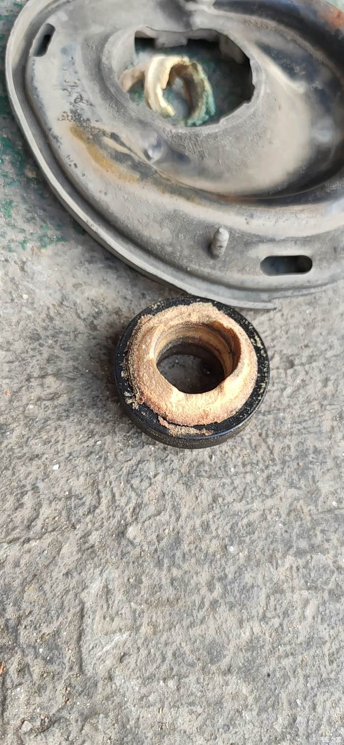

避震拆下来后,发现避震胶套都烂了,避震顶胶也需要更换

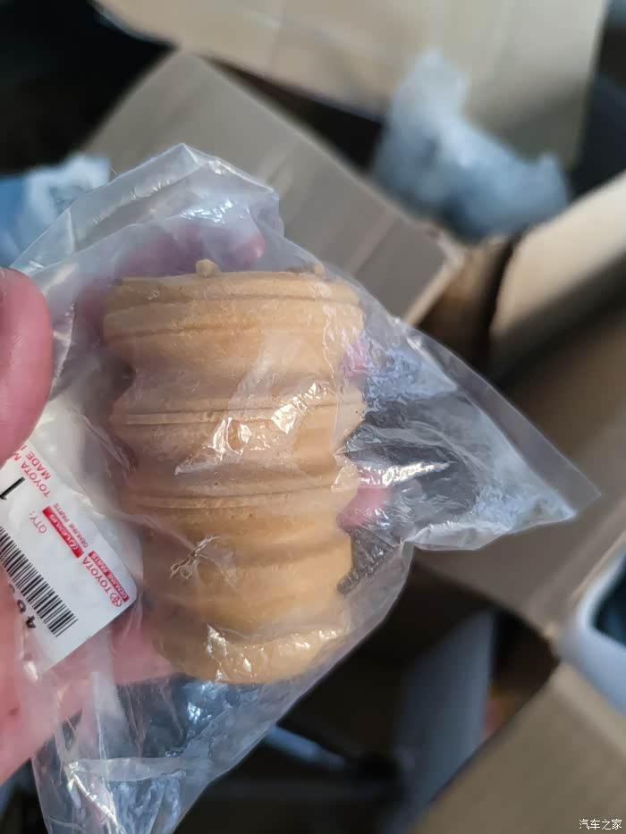

原车上的避震缓冲胶已经彻底烂了,怪不得行驶品质一直感觉不行,最开始还以为避震不行了
新的是这样的,旧的彻底磨没了

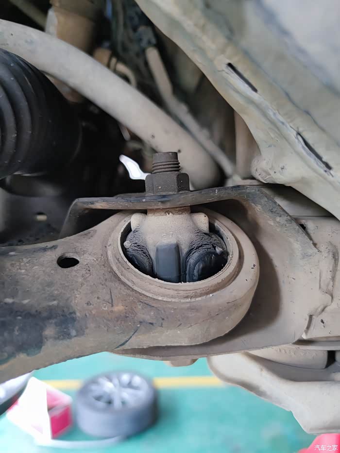

球头老化,但是修车师傅跟车友都建议我先不管了,摸摸口袋我也默默接受了

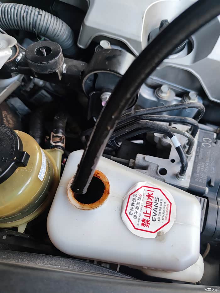

原来的冷却液,已经有点果冻状了,实在不知道上任车主加的是什么,所以说二手车整备全车油液一定要换,因为你不知道上任车主用的什么东西

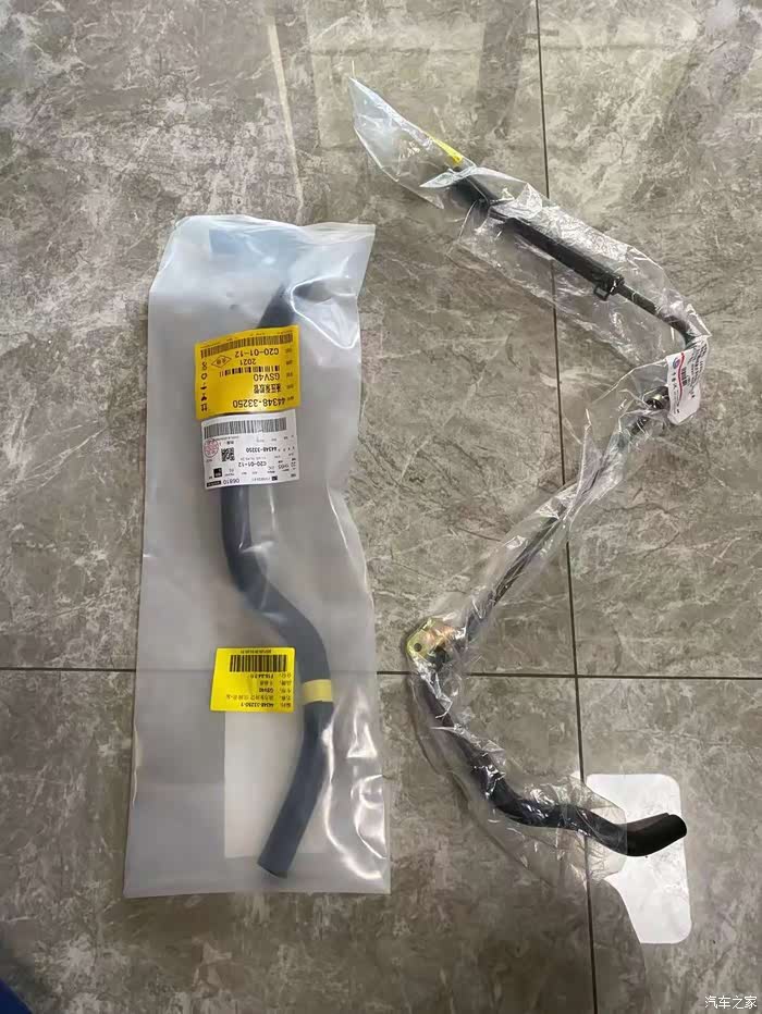

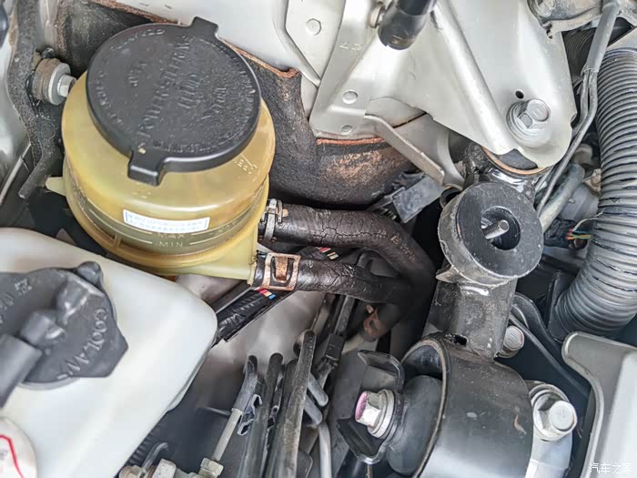

然后开始惊喜发现,油壶管道老化,需要更换+1
可以看到机脚胶那些应该更换过,暂时不需要换
继续采购....品牌件,原厂件太贵了
内外两条废气管接头破裂,更换+1

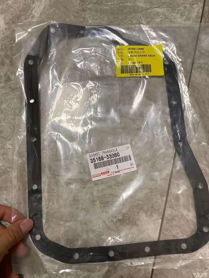

变速箱油底壳拆下清洗,更换变速箱滤芯、油底壳垫
线束接头全部老化,有些严重的撬开即粉碎,全部更换+1

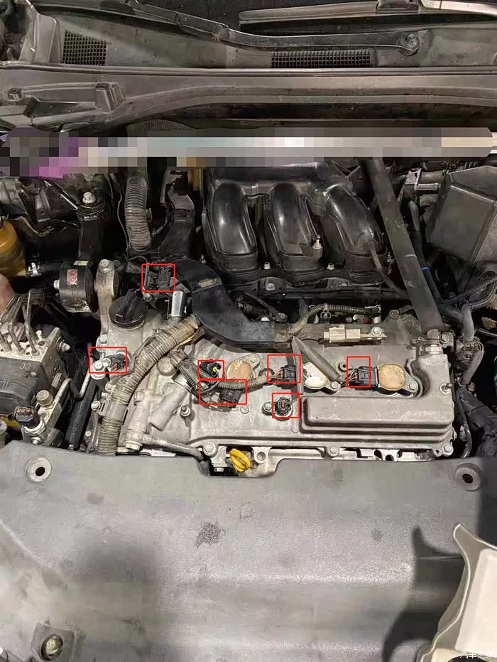

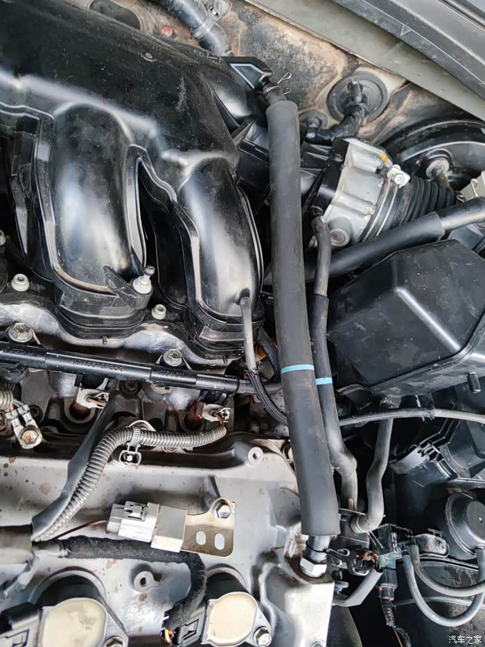

更换火花塞发现一缸三缸火花塞密封圈渗漏,点火线圈有明显油渍,只能开气缸盖更换油封,顺便清洗了进气道、节气门,+1

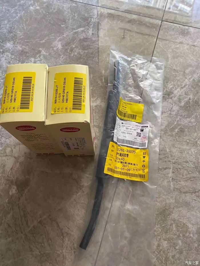

其中一条废气管+两个点火线圈,点火线圈没坏,但是毕竟老车怕突然不行了,备着配件,毕竟点火线圈坏之前是没有任何征兆的
整备事项太多了,车有时候直接丢修理厂维修也没有拍到太多照片,就总结一下全部整备事项:
1、KYB黑桶避震4条+缓冲胶+密封套+顶胶
2、发电机皮带
3、发电机维修:这个情况是测试电瓶时发现充电电流过小,拆开维修碳刷解决,顺便解决了提车时发现的无钥匙锁车不灵敏、识别钥匙不准确的情况,维修的时候还出现了一个小插曲:安装发电机回去的时候有个线束师傅没有放好,导致后面行走几十公里后线束绝缘被刮破,直接搭铁烧了保险,整个空调系统断电,后面重新拆发电机做绝缘解决,师傅维修要细心才行
4、火花塞、火花塞油封、气缸衬垫
5、汽油滤芯:这个还没换上,师傅说换这个要带汽油泵总成(巨贵),有车友说不需要可以直接换滤芯,只能改天换个修车师傅再问问....
6、机油滤芯、空气滤芯
7、水箱盖(日本电装)、
8、转向助力油1L、变速箱油12L(爱信变速箱滤芯+原厂垫圈)、冷却液、刹车油、丰田进口铁罐机油5W30 6L
9、前平衡杆胶套
10、刹车油壶粗细管(副厂)
11、清洗节气门
12、清洗进气气门、进气歧管
13、更换线束接头
14、清洗冷却液管路
15、动平衡
16、四轮定位
17、更换废气管
18、点火线圈2支(备用)
19、瓦尔塔电瓶
20、折叠镜修复(提车左边后视镜折叠坏了,测试了其他功能都正常,猜测是电机坏了而已,总成太贵了,拆车件都在1000+以上,所以在某鱼购买了一个拆车电机去维修店更换,更换比较暴力麻烦,工时费比材料贵,但是还是低成本修复)
21、鸣笛喇叭:喇叭破音,我也是服了
22、马克前门喇叭*2+低音炮喇叭烂边修复
以上就是截至目前为止的整备内容,基本把基本行驶系的东西都整备了,材料+工时费总费用在1W多点,多多少要看你的采购渠道以及工时费收取情况了,后续我觉得350这部车还是有优化提升的东西:

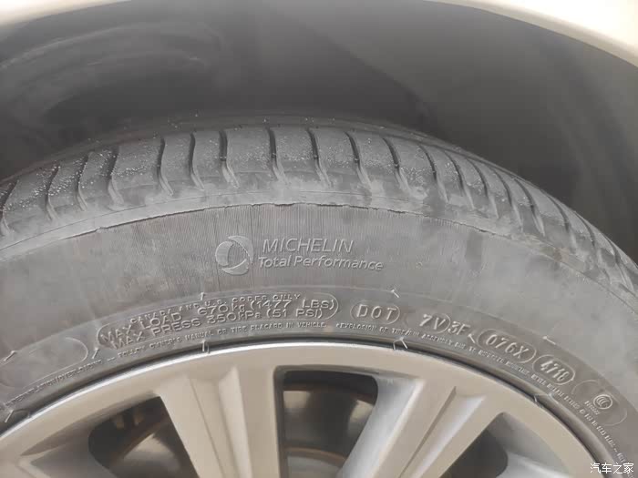

2、避震:黑桶避震还是偏软的,我觉得有条件的车友可以体验一下蓝桶的感受,350真的不适合激烈驾驶,我有一天晚上在高速上,刚踩油想超一辆大货车,刚把车头变道加速发现前面有一个货车轮胎爆胎后的残骸在路正中间,我在110+的车速下松油紧急打了一下方向,车身左右晃荡了三四下,我打了有两三次大方向调整才救车回来,一瞬间吓尿了以为要翻车了,后面下车检查发现左前轮避震胶套都挤压变形,轮胎边都有剐蹭痕迹,所以350还是直线晃悠悠慢慢开吧,开快真的不是很安全,有条件把刹车强化一下。

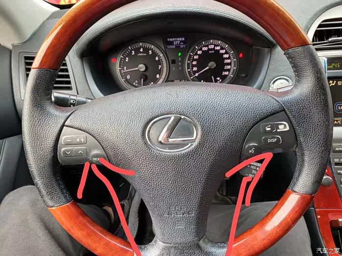

3、方向盘的按键实在手感不好,我都想换了10款的独立按键,但是比较贵,有条件再说了
盗用车友图

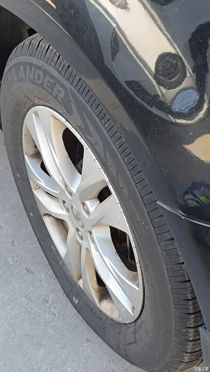

轮胎边明显挤压磨损过

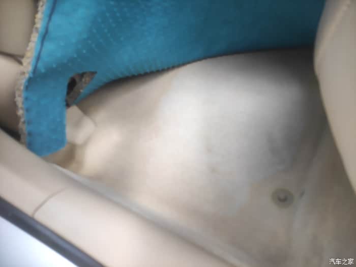

最后悲剧发现,我的车应该是有进过水,买车的时候检查过安全带、座椅导轨、备胎槽那些都没发现泡水痕迹,但是后来洗车的时候地毯明显有发白痕迹,应该是只是地板稍微进过水,然后拆下来精洗晒干了,所以安全带那些地方都没事,忽略了...提醒其他车友要注意看这些部位毕竟这么多年老车了,行驶系、内饰没问题我也满意了,不能要求这么多,只能看开点了...
