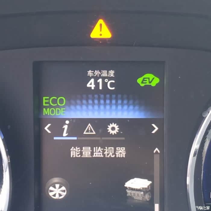

事情是这样的,用车6年了,后座下的电池散热口滤芯没有清理过。前几天,我想自己清理空调,用空调清洗剂喷各空调口。关闭车门后,打开内循环吹热风,吹了15分钟。车停在太阳底下,终导致车内高温,加上电池组散热不善,罢工了!开启汽车后,发现变成纯油车了,电池不再接入,故障灯亮了2个。一个黄三角叹号!另一个是橙色发动机符号。
出门跑了几圈,才恢复,但是故障灯还在。立马去4S店检查,我还没说发生什么,售后师傅就说是不是开停在原地,开了很长时间空调。我还是很紧张的,但是师傅非常轻松的说,换个滤芯就行了。我满头的问好,电池不工作了,和滤芯啥关系?

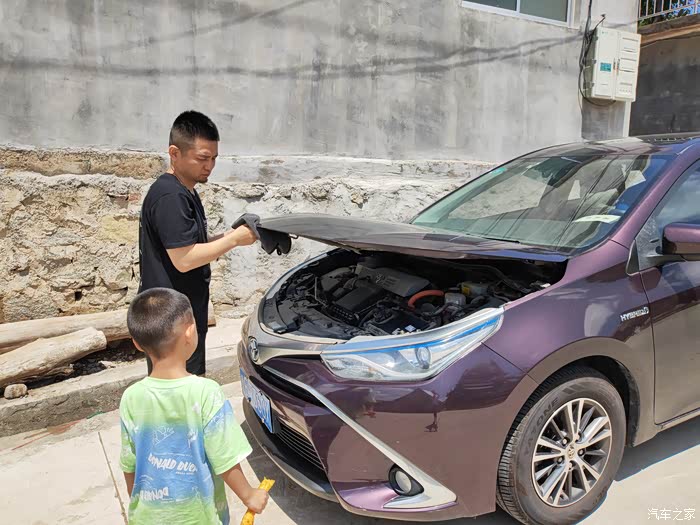

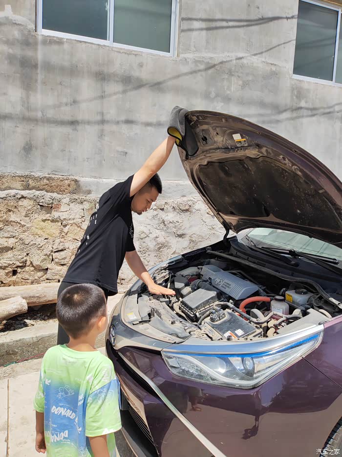

车链接电脑,师傅在检查行车电脑里的故障码
等师傅把后座下的散热口,打开后。从里面拿出了一个类似手风琴一样的滤芯。我看了一眼,全是灰。之前只知道散热口不能挡,真不清楚里面还有滤芯。这次科普了,逮着师傅,问了很多,双擎在夏日的用车技巧,尤其是极端热的天气下,总共9项跟大家分享~
