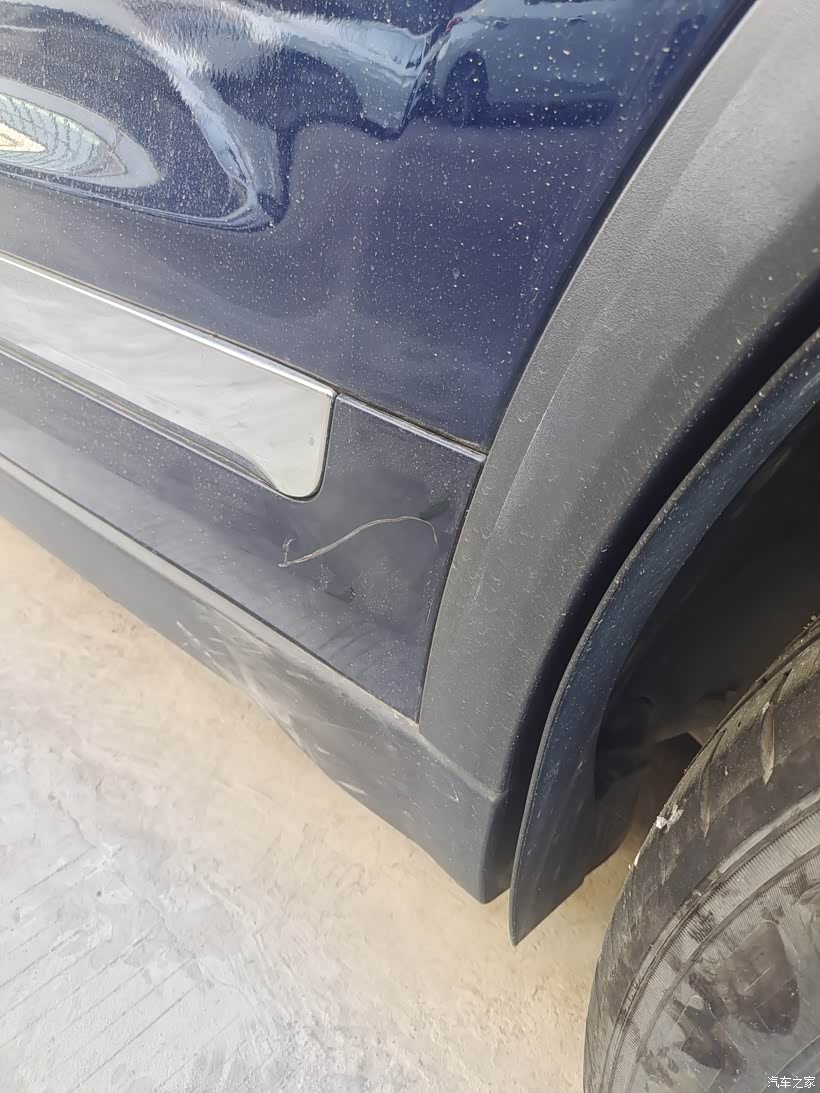

作为瑞虎8的车主,这辆莱茵蓝的SUV陪我走过城市通勤的拥堵路段,也闯过郊外自驾游的颠簸山路,4年跑下来,动力输出和底盘调校都没掉过链子,瑞虎8扎实的品质让我对它越发信赖。日常我对瑞虎8格外爱惜,停车也尽量选宽敞的车位,可前阵子临时停在路边,取车时还是发现后轮眉下方的车身侧裙多了一道细长划痕。漆面表层被刮出痕迹,虽然不深但看着格外显眼,好好的车添了瑕疵,心里实在别扭。想着这点小问题去维修店补漆,不仅要等上大半天,还得花几百块,索性决定自己动手尝试修复,没想到最终效果远超预期。

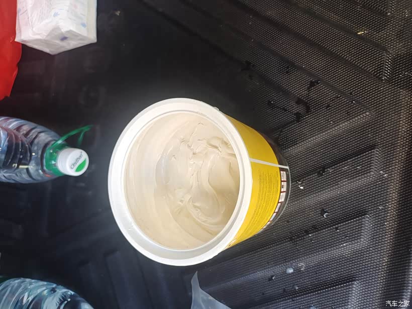

 G3研磨剂:针对车漆表层划痕的专用研磨膏,颗粒粗细适中,不会过度磨损原厂漆;

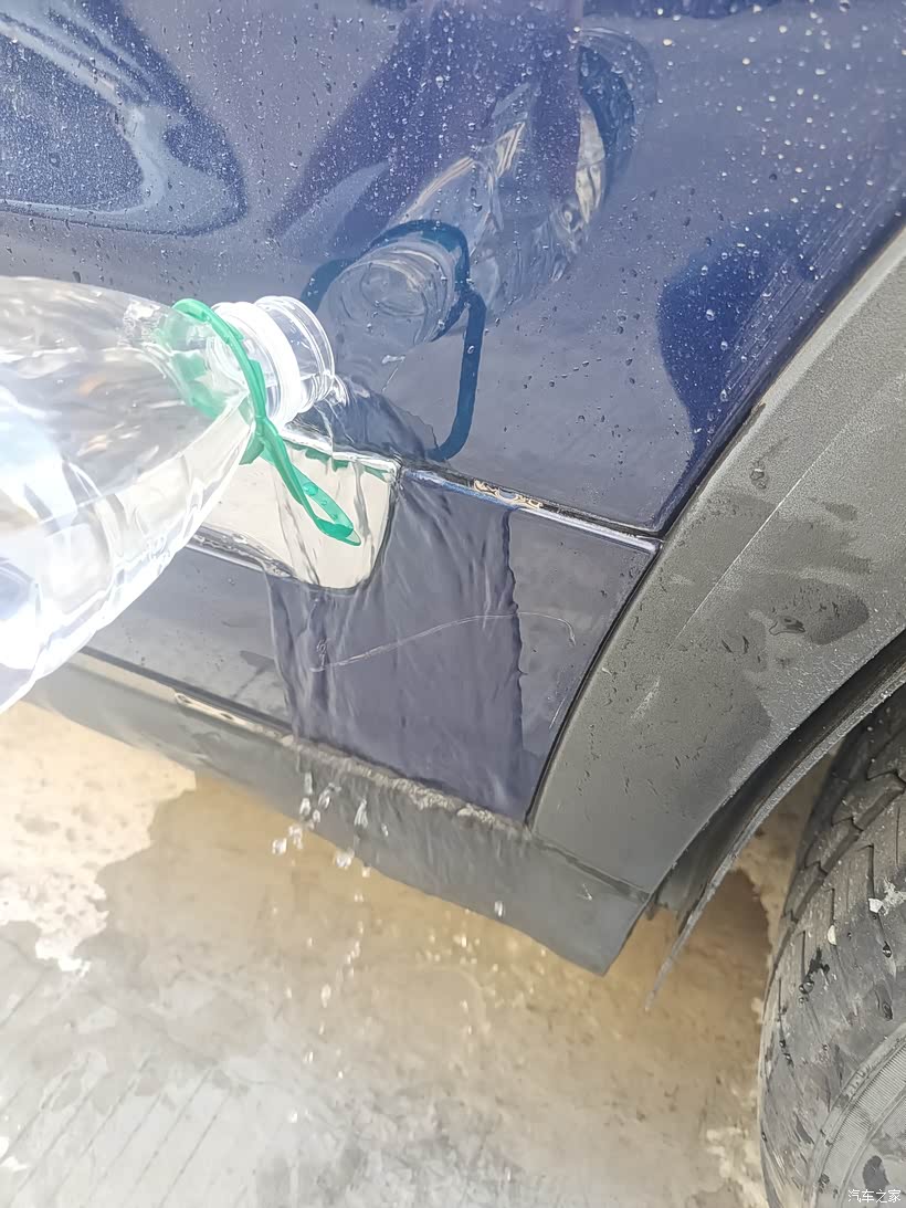

1. 清洁划痕区域
先用矿泉水将划痕处的灰尘、泥沙彻底冲洗干净,用干净抹布擦干后,仔细观察划痕深度,确认仅停留在漆面表层,没有露底漆。这一步很重要,杂质会在打磨时形成新的划痕,必须清理彻底。要知道,瑞虎8的车漆采用多层喷涂工艺,只要清漆层没被刮穿,自行修复的成功率就很高。

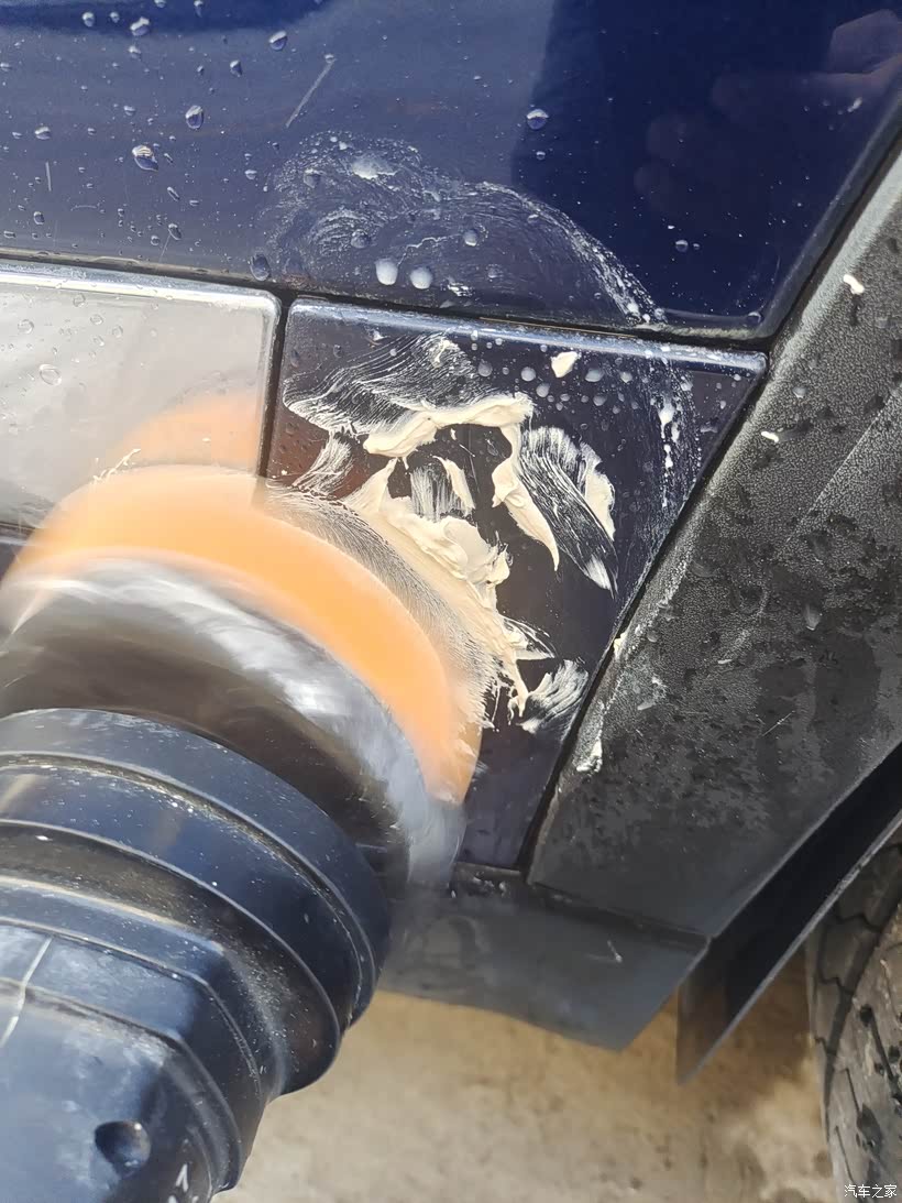

2. 涂抹研磨剂
打开G3研磨剂,用海绵蘸取少量膏体,均匀涂抹在划痕位置,薄薄一层即可,不用过量。这款研磨剂的膏体细腻,对于瑞虎8这类原厂漆的浅划痕,打磨力度刚好够用,既能去除划痕痕迹,又不会伤及深层漆面。

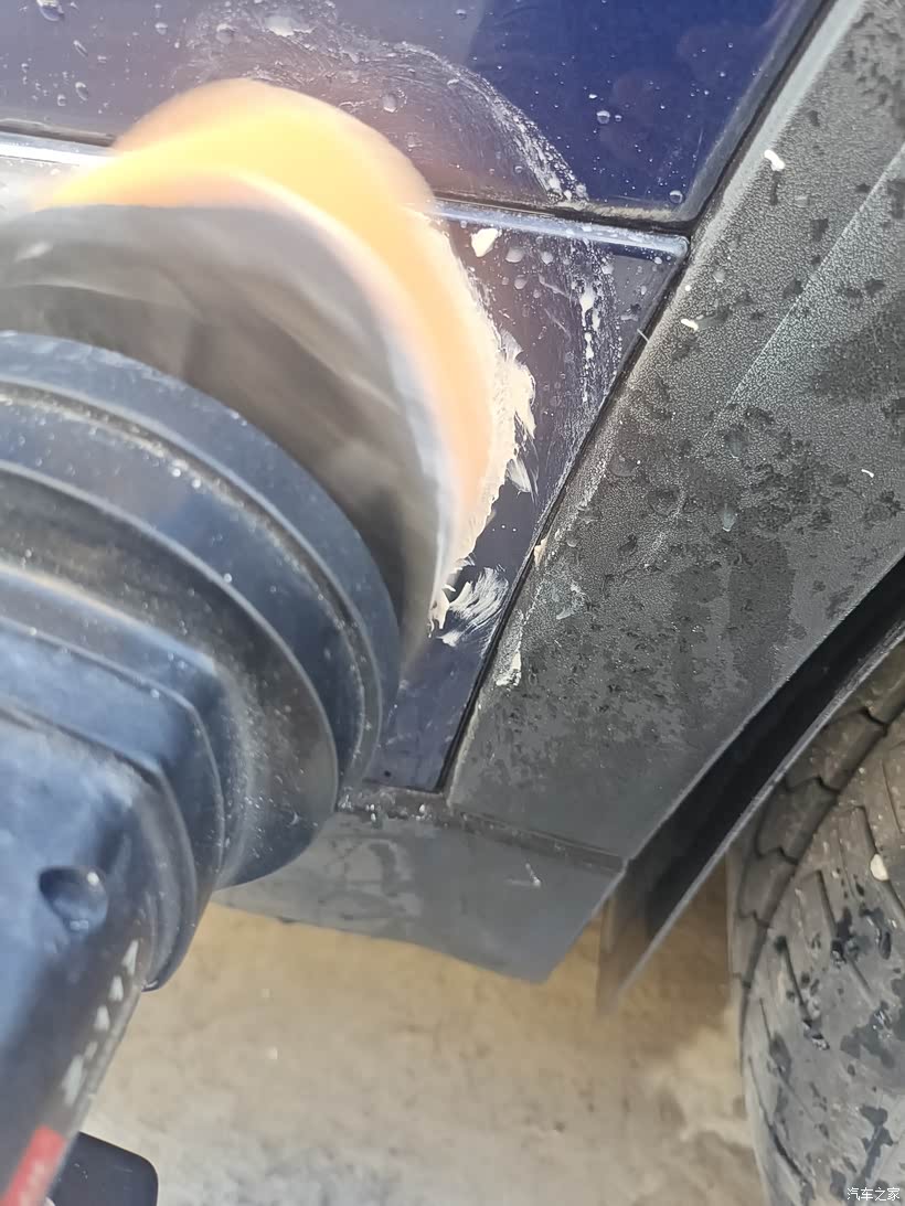

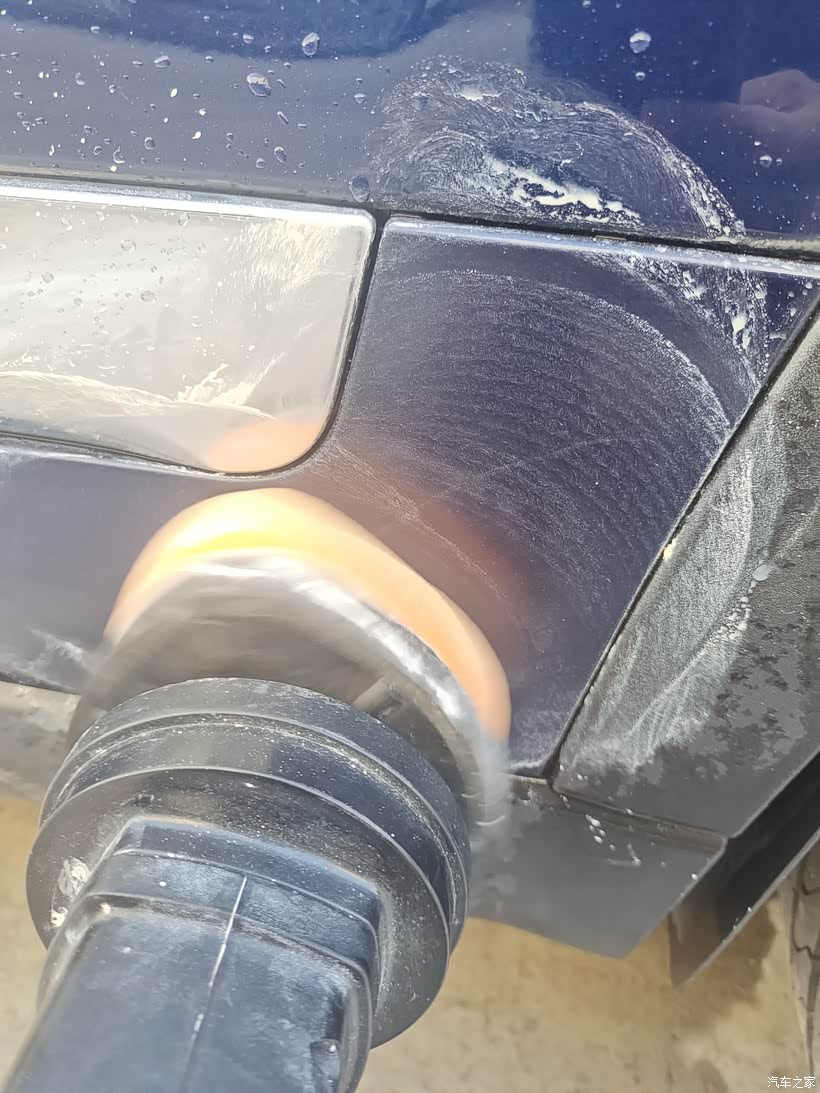

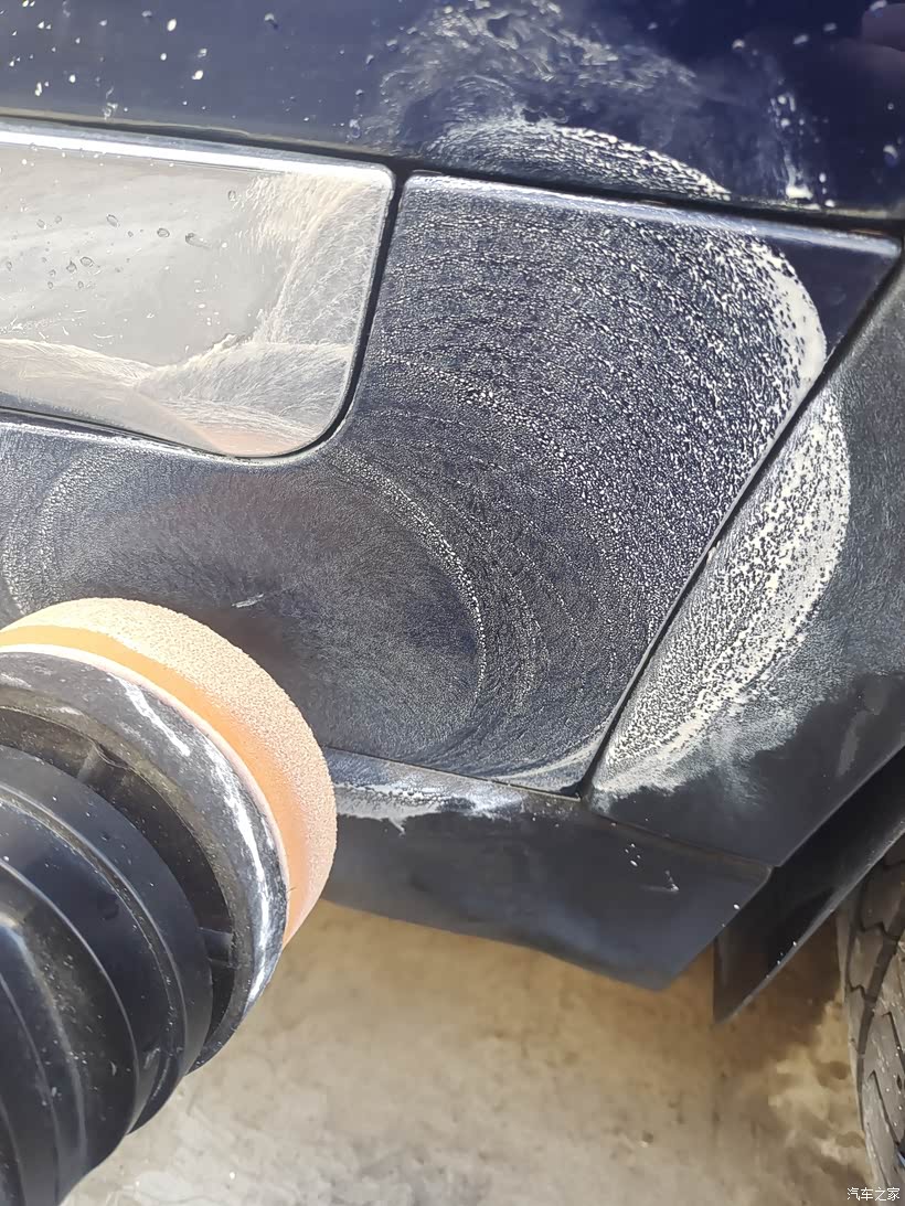

3. 抛光打磨
把抛光机调至低速档,将抛光盘贴合划痕处做圆周运动打磨,力度保持轻柔且均匀。过程中每隔几十秒就用矿泉水淋一下漆面降温,防止研磨剂干结。一开始能看到划痕慢慢变浅,持续打磨约5分钟,原本碍眼的划痕就基本消失了,只剩轻微的研磨痕迹。整个过程中,我也能感受到瑞虎8车漆的韧性,即便经过轻度打磨,也没有出现漆面发白、起皮的情况。

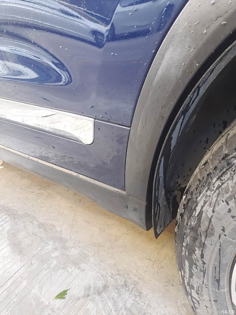

4. 收尾清洁
打磨结束后,用干净的微纤维抹布擦去残留的研磨剂,再用清水冲洗漆面并擦干。此时再看车身侧裙,划痕彻底不见,蓝色的漆面恢复了原本的光泽,和周围区域几乎没有色差,远看完全看不出曾经有过剐蹭痕迹。
