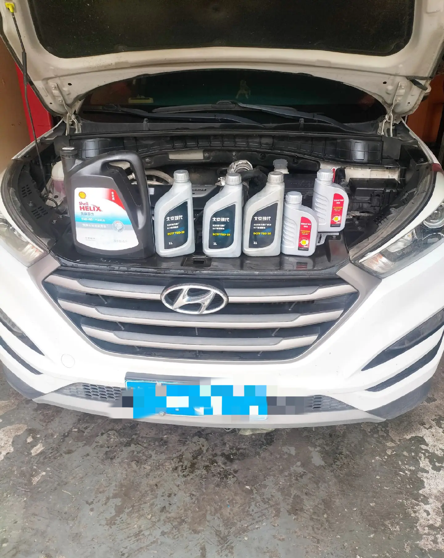

本次保养所需油液全家福

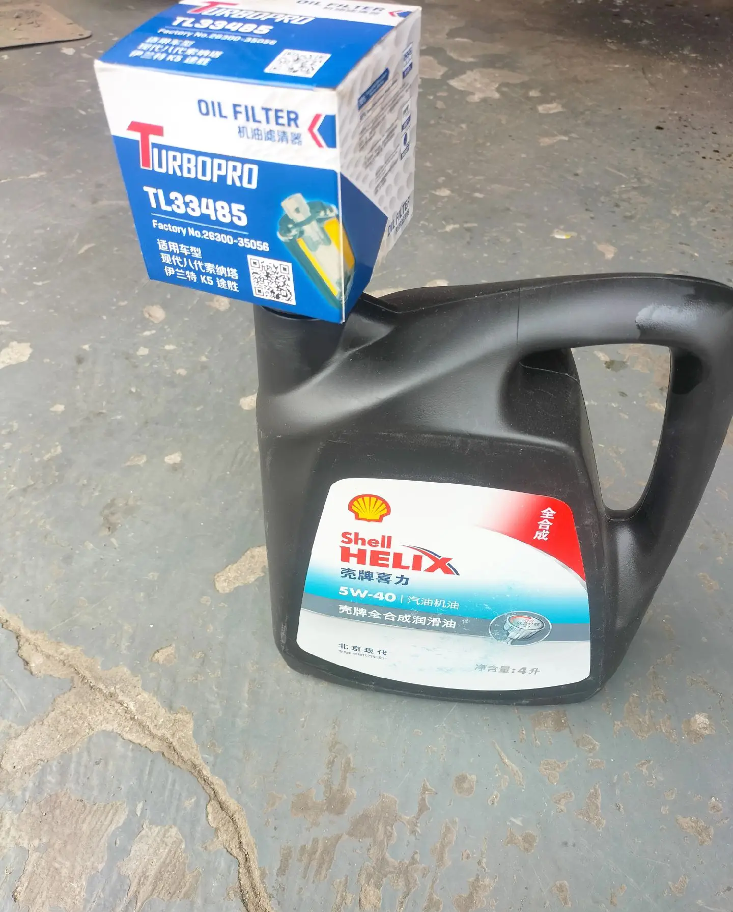

材料:壳牌喜力全合成机油(4L)、现代原厂机油滤芯(1个)
机油机滤合影

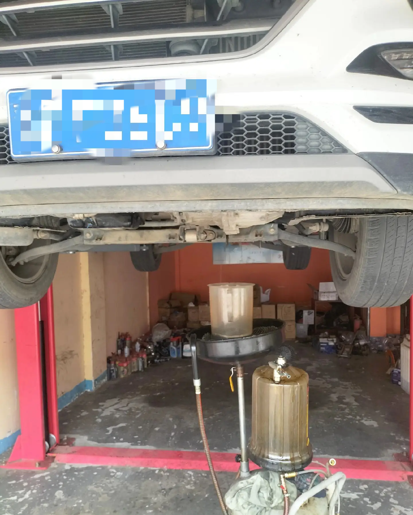

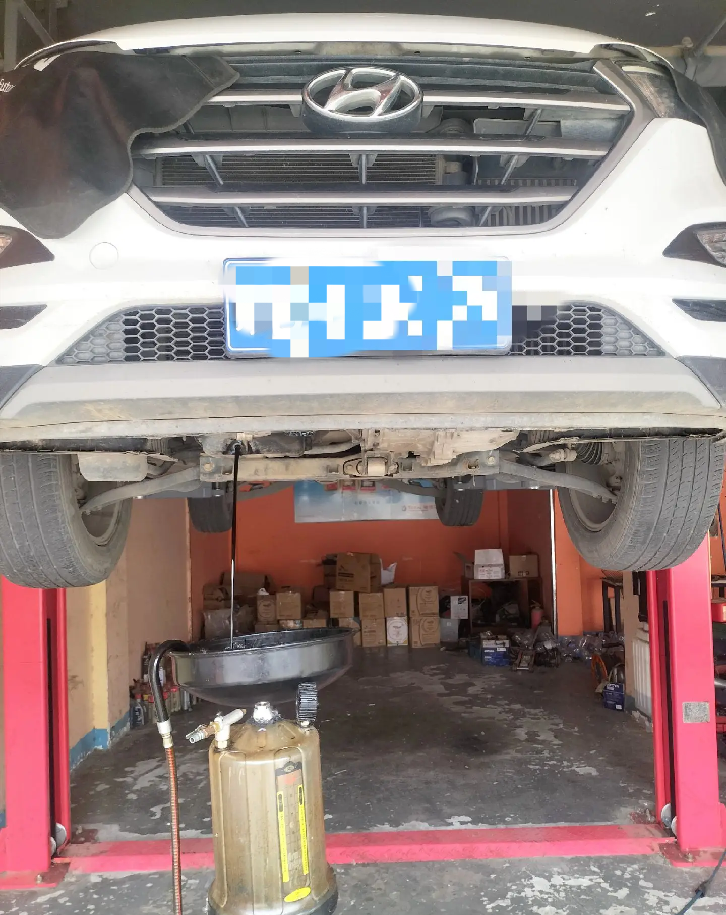

1. 首先将车辆举升,使发动机油底壳处于低位,方便旧机油排出。
举升机举升开始放机油

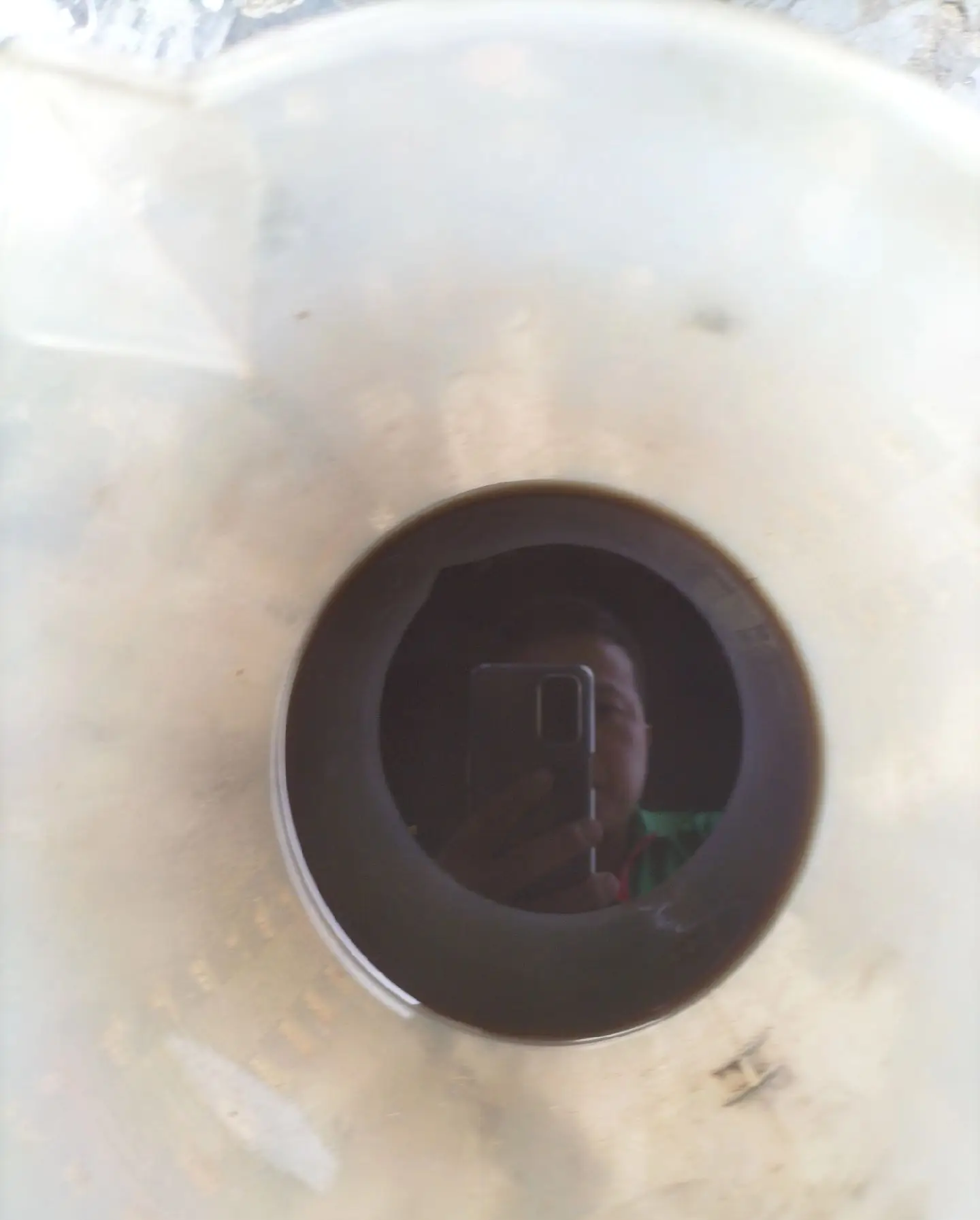

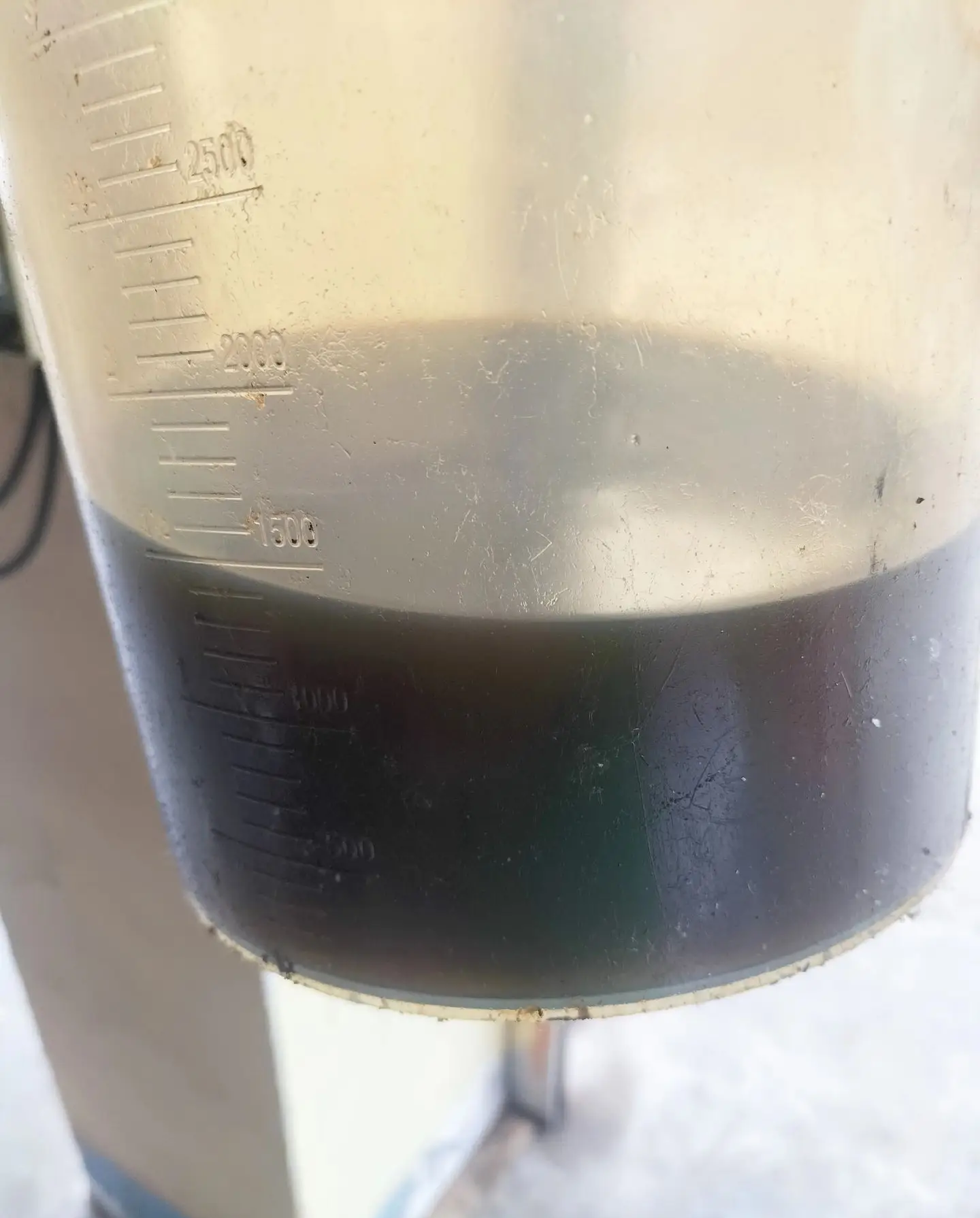

2. 用接油盆对准油底壳放油螺丝位置,用机油扳手拧松并取下放油螺丝,让旧机油彻底排出(从放出的旧机油颜色来看,确实到了该更换的时候,颜色偏深)。
放出来不到两升旧机油,是不是有点烧机油?
3. 待旧机油排净后,用扭矩扳手按照厂家规定的扭矩(约25-30N·m)拧紧放油螺丝。
颜色确实有点黑,该换了

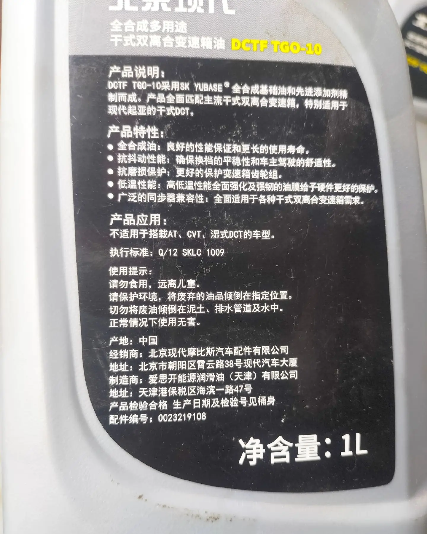

作用:变速箱油为变速箱内部的齿轮、离合器等部件提供润滑和散热,保障换挡的平顺性,干式双离合变速箱对变速箱油的要求更为严格。
工具:举升机、接油盆、扭矩扳手、变速箱油加注工具
材料:北京现代原厂DCT变速箱油
北京现代专用变速箱油

变速箱油说明书

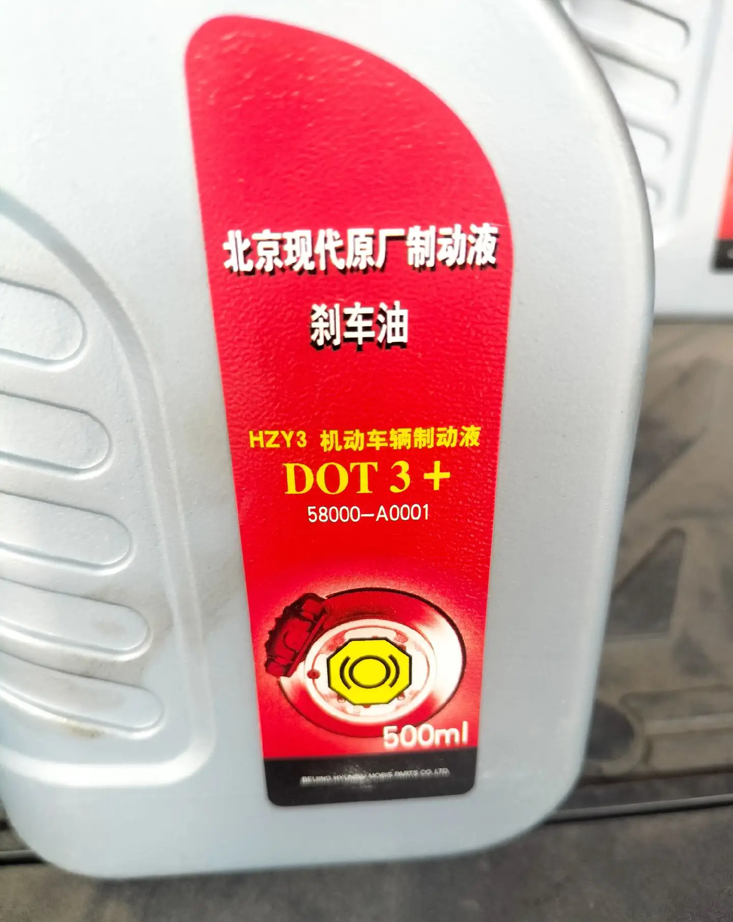

材料:北京现代原厂制动液(2瓶,500ml/瓶)
北京现代专用刹车油

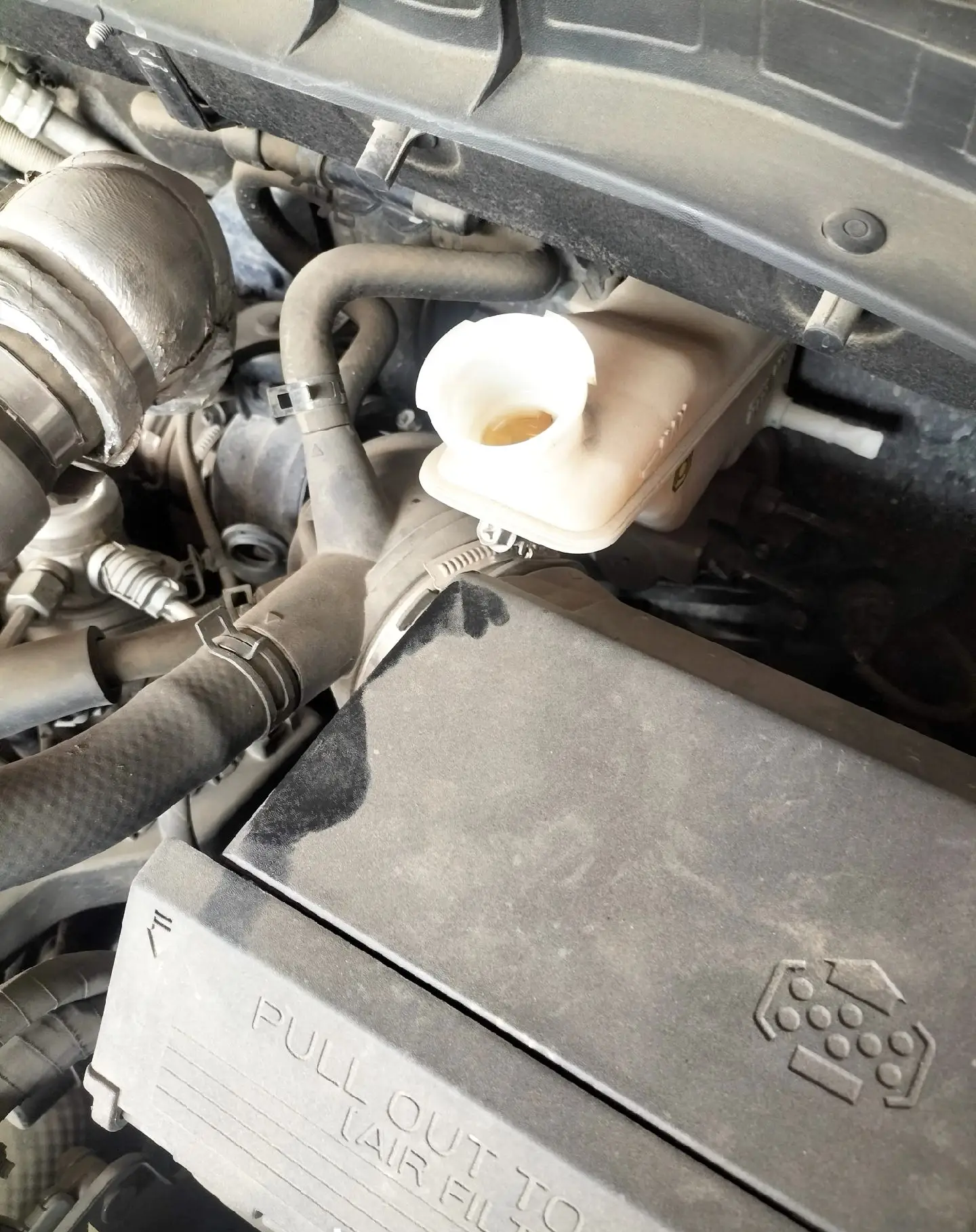

1. 打开发动机舱内的刹车油壶盖,用抽油设备抽出旧刹车油至壶底。
这里面就是刹车油,一定不要搞错了,安全第一
