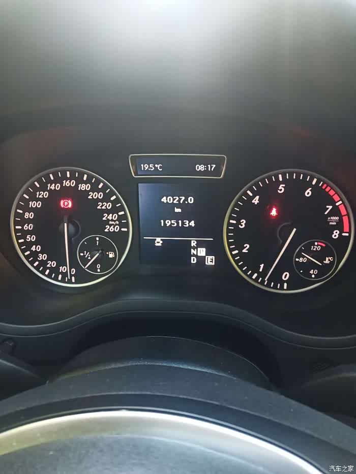

2020年9月7日,本箱油最后一次用车结束后的总里程:195134KM,油表还有一格。

时间:2020.09.09,。这张图想说的是保养3600KM后的表显油耗是5.7L/100KM。和实际的5.534L/100KM相差不大,但可以肯定的是“车的实际油耗比表显油耗要高出1个油”的说法在这台车上是不成立的。

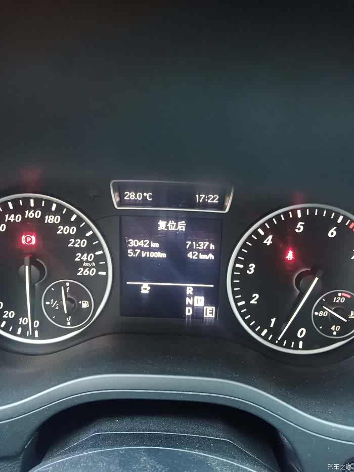

8月21日第一次用车,想说的是保养后3000KM时综合油耗5.7L/100KM。
8月21日,加油后第一次用车行驶里程。想说明的是3590-3042+109=657KM=(195136-194479)=657KM,两者相符。这么啰嗦是因为8月19日没有拍“复位后”的照片。

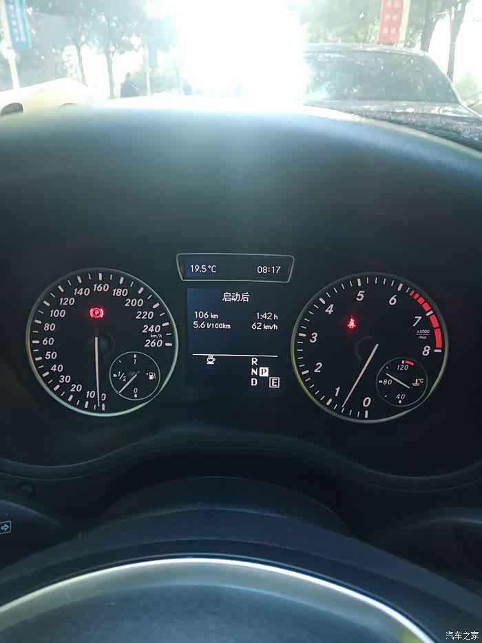

2020年9月7日,想说的是:上坡106KM,高度:正400米,和8月21日照片---下坡109KM,高度负400米相比,油耗相差5.6-4.2=1.4L/100KM。5.6/4.2*100%=133%,简单点说就是上坡比下坡油耗要增加1/3。(无论坡度如何变化,1/3的油耗基本成立。回想几次去山东,来回的油耗基本就是1/3的比例,山东龙口+50米,包头+1000米,总高差基本1000米。)

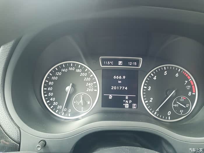

真正的20万KM,补发几张照片吧--看下油耗。
(2021年4月2日)
万KM平均油耗

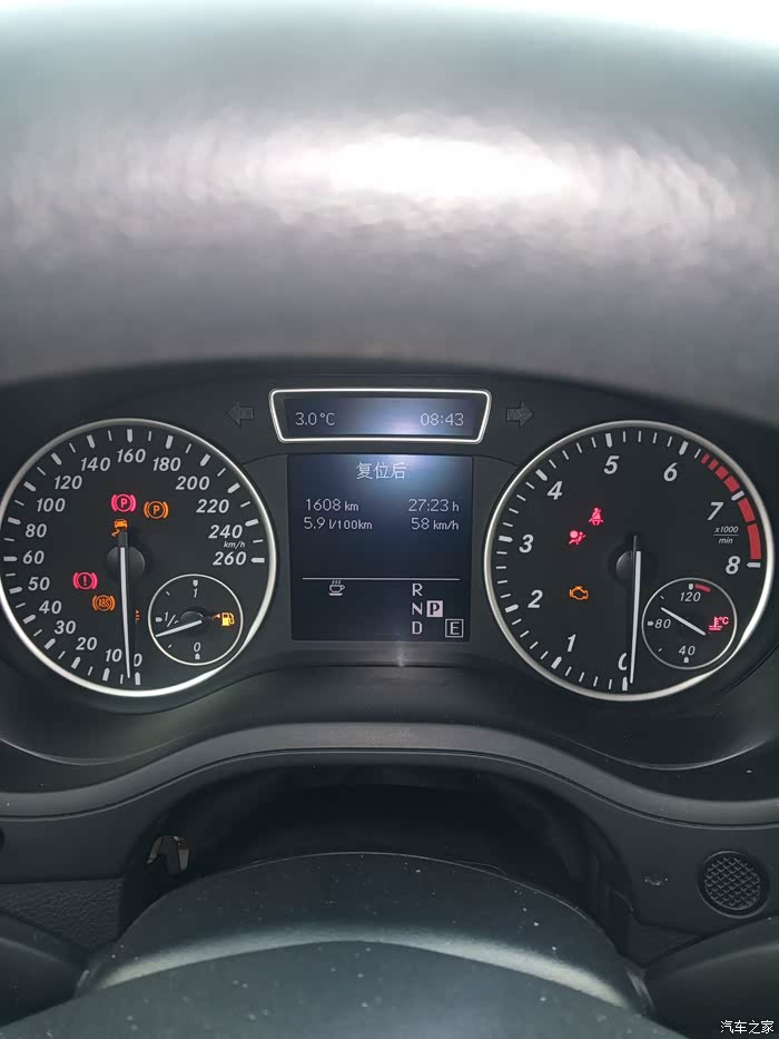

保养后1600KM平均油耗:包头-G6-怀来(宿)-北京居庸关长城--怀柔雁栖湖-昌平(宿)--八达岭野生动物园-包头(宿)-鄂尔多斯。4名成年人+货物,堵车的事就不说了(高速路大概1300KM,平均车速居然才58KM,各种堵你就猜吧),还有回程时兴和-包头一路下雨。(实际加油量:保养前的油量到兴和+33L,回程到兴和+42L(北京、河北是乙醇汽油,尽量不加),到包头--到鄂尔多斯--剩余现在表显油量--计算下来大概6.2--6.3L/bKm左右)。
