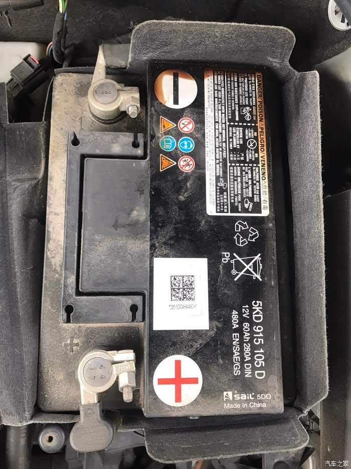

带启停的不好说,寿命不好控制且价格一般都过千,不带启停STT系统电瓶寿命一般6万公里左右,也看自己用电负荷大小,电器过多,频繁启动,夜车频频,大功率音响都影响电瓶使用寿命.电瓶建议在电瓶专卖或网上更换,4S稍贵,质量都一样的东西,建议首选瓦尔塔,次选博世,图便宜就骆驼与风帆,普通車使用瓦尔塔大约450左右,博世400左右,骆驼与风帆350左右,旧电也能让他们回收抵50-100左右。
一样用,就是启停用不了了,4S店的电瓶普遍要比电瓶专营店贵得多,建议去当地汽配城选择,以旧换新,瓦尔塔、博世、理士、骆驼、风帆都不错!只要机舱能放下电瓶容量越大越好!
具体看一下原有的规格型号,可以对比一下官方网站的一些照片的对比。
速腾电瓶型号是TL82506和VW75073标准的免维护汽车蓄电池,如果要为汽车替换电池的,一定要确保购买的新电瓶的电磁兼容性、尺寸以及输出功率等安全问题必须满足车子要求

你这个电池就是不带启停的功能的 ,电池的容量是60A的 蓄电池直接更换普通的蓄电池就可以了
aiebv92pbug 2021/09/18 15:22:54 发表在 6楼
问题是我的车有启停啊,就是踩刹车会自己怠速,这功能是不是启停,给我自己都搞心虚了

老铁你是不是没明白“起停”功能的意思啊?“起停”功能是你踩刹车直到车辆停止以后,发动机熄火,然后你是脚就可以拿开了,这个时候你的车是挂着D档发动机熄火的状态,走车的时候只需要直接踩油门,发动机会点火,然后走车据我所知,你18款的1.6应该是没有这个功能的吧。
aiebv92pbug 2021/09/18 15:43:04 发表在 9楼
哈哈,丢人现眼了,我理解错了
