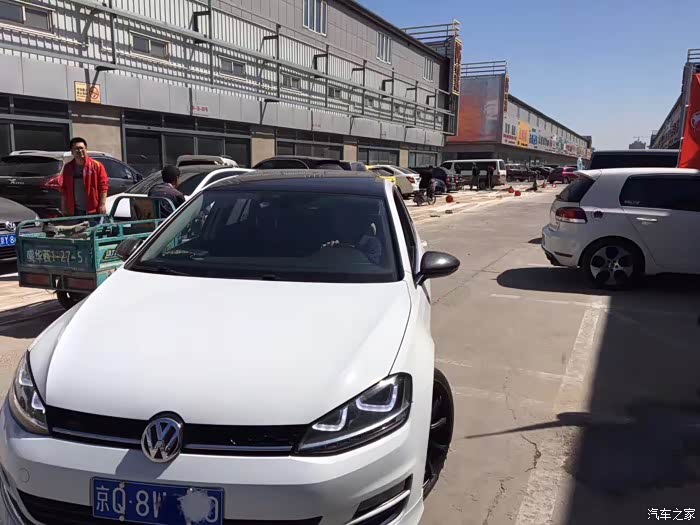

一直很喜欢高科技的东西,五一小长假回来,终于可以拔草啦。想着装完了ACC、车道保持、并线辅助可以让媳妇开车了我也可以跑高速的时候睡大觉(我吹牛逼呢,还是老实开车,不要疲劳驾驶,要安全驾驶)。
今年4月初的时候在城环城一家店装了并线辅助,装了11小时,半夜我才到家,连湄洲东坡都快关门了…还有后遗症,是因为该店技术不过关,下面会说到。

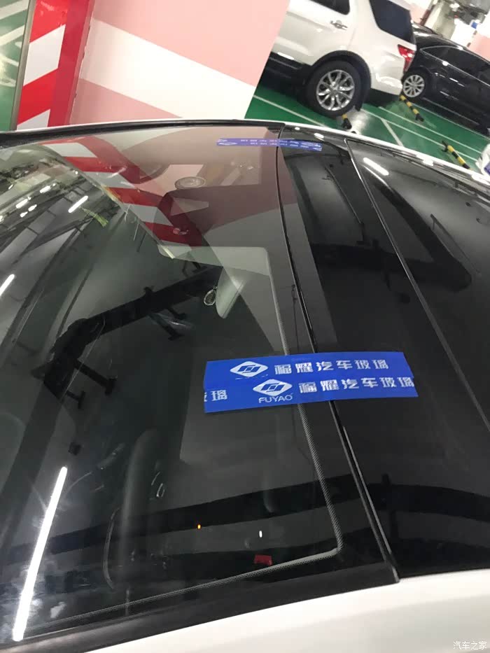

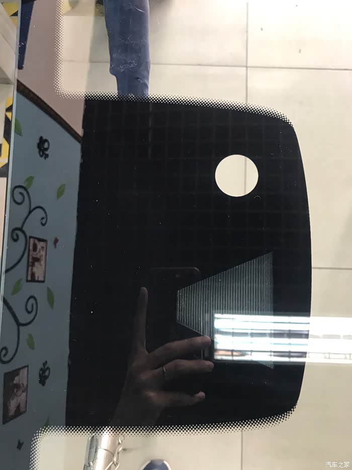

装完并线辅助,感觉ACC和车道保持 必须装了,困难点在于要更换前挡风玻璃和是否更换ABS泵,我车本身是15款豪华,所以不用换泵,16款以后的车友想要装就需要换泵了,玻璃4S没有熟人,只能碰运气,不过还好,店家刚从服务站提回来2块车道保持的玻璃,交定金,留玻璃,装车。

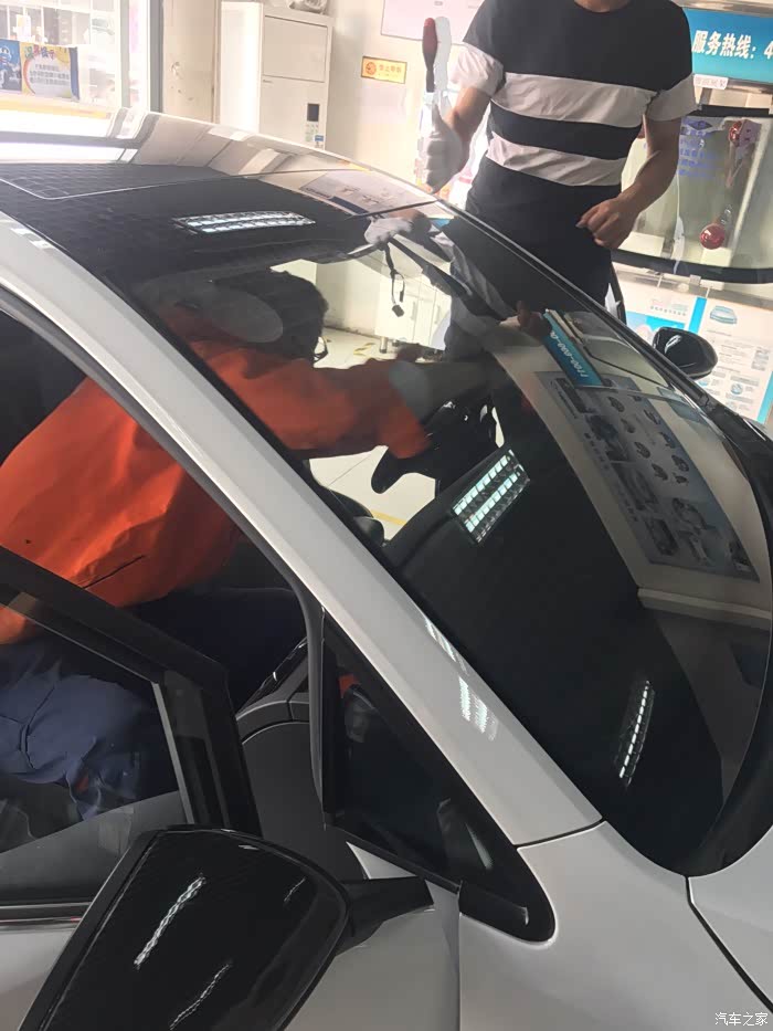

这次还算顺利,早晨9点开始,先去福耀更换前挡风玻璃,然后把车扔店里,我就去上班了。下午2点多的时候看见店里技术人员发朋友圈,在试车。3点的时候,店里打电话让我去取车。比较顺利,至今没出故障。

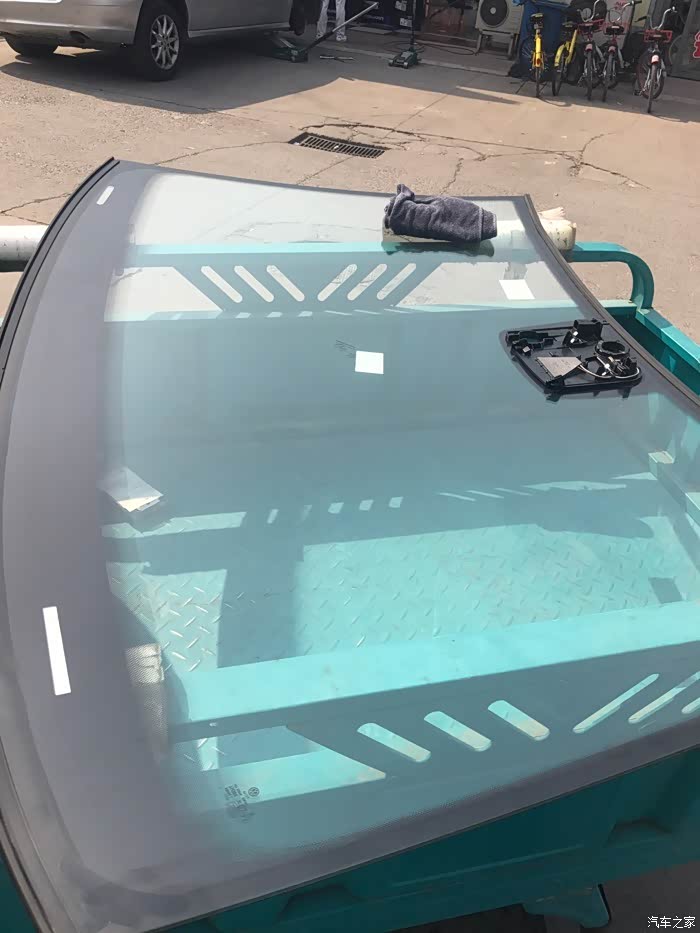

拆原车玻璃,不能拆坏咯,我原车玻璃还得卖呢。
6不6,玻璃拆下来以后完好,开始去除残胶。
车道保持的玻璃,注意看那块的支架。忽略那个三轮。

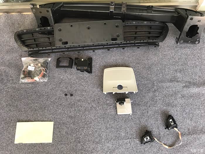

全套配件(少了一个后视镜)

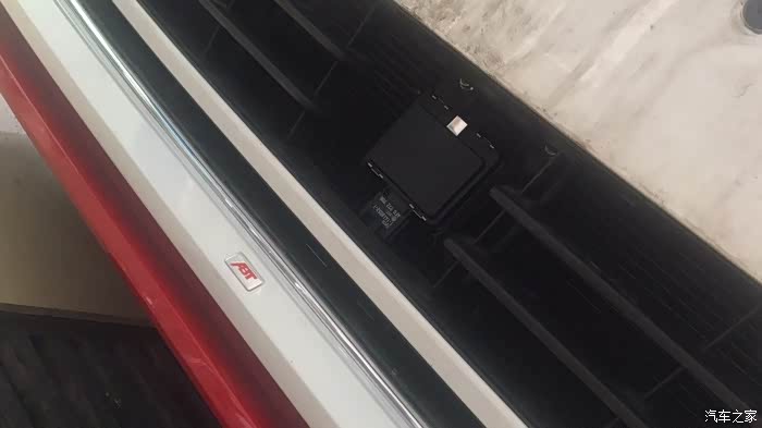

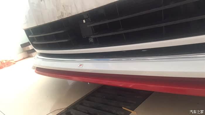

换了下中网,前梁(带探头支架)
acc的探头

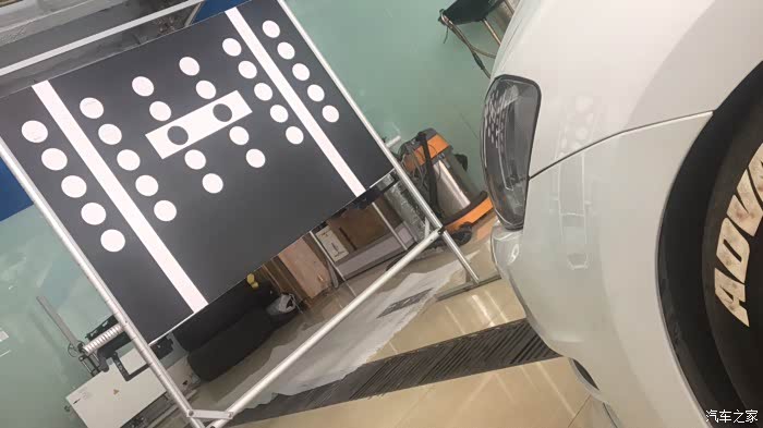

acc校准

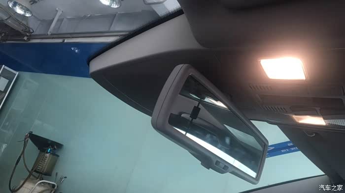

车内的后视镜和玻璃上的感应器

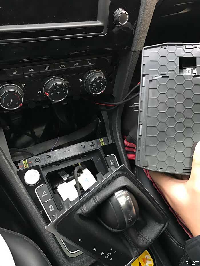

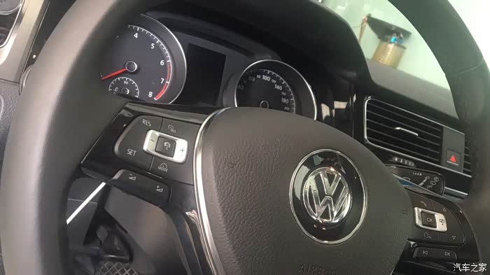

更换了带Acc功能的多功能按键

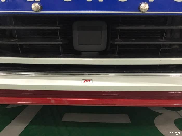

完工后的前置探头(加了个罩)

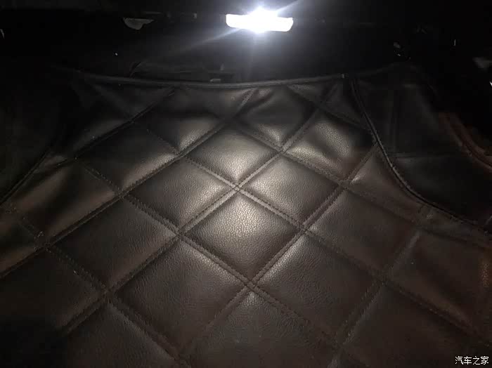

哎哟,顺便把一年前买的后排脚窝灯装了,没要手工费,这个从地板下方穿线最费劲)

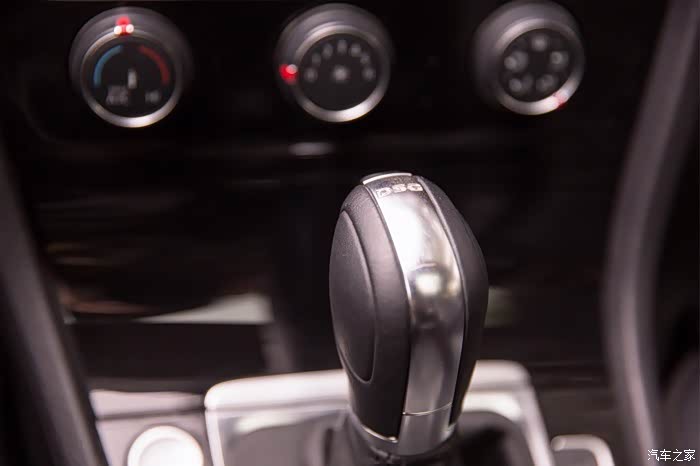

拨片

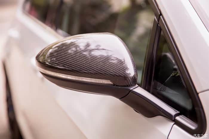

碳纤维耳朵

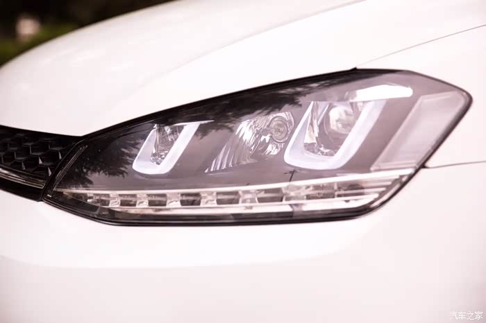

时宇U灯,进口R灯价格较贵,而且出现事故修也肉疼

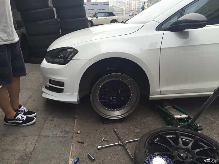

大王上身!BBS三篇锻造!*(帮别人试试效果)

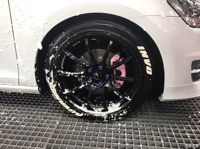

轮胎贴字,自己动手(不是用笔写的,写的容易掉,这个掉不了。)

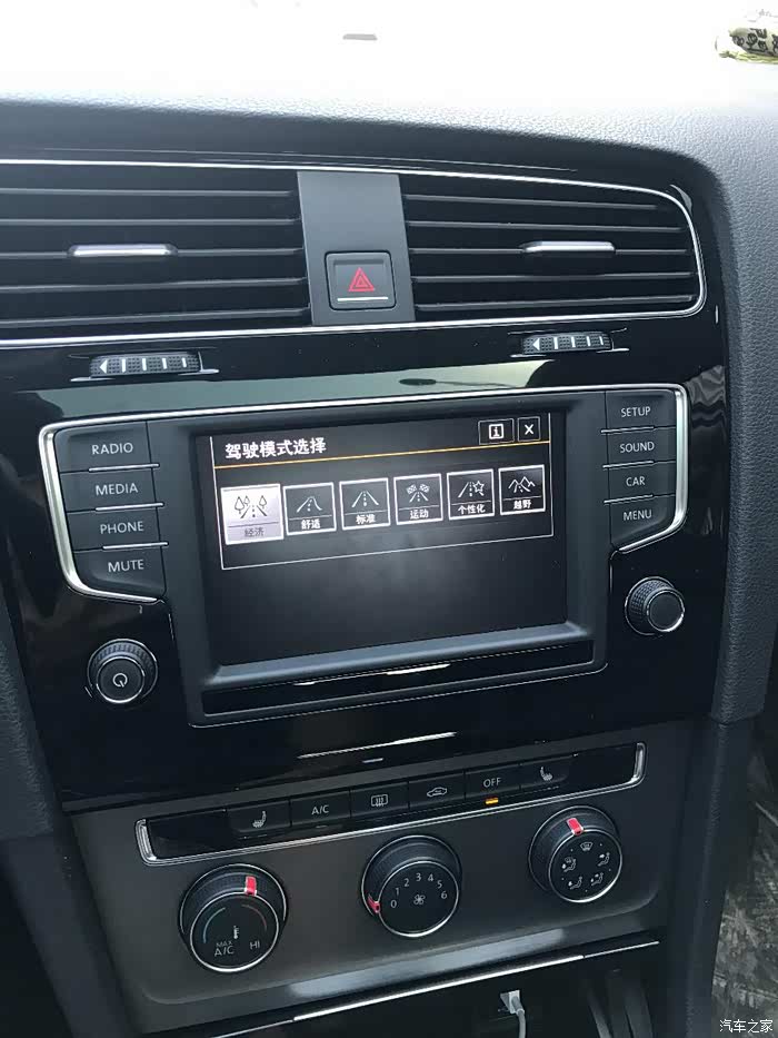

激活驾驶模式

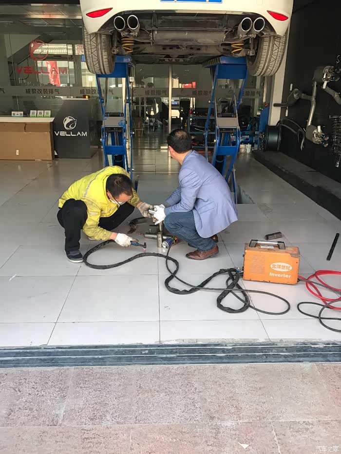

更换排气的时候,威狼老板亲自动手,给力,活干的漂亮!赞一个!

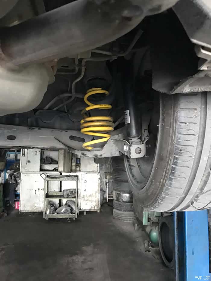

ST的避震,这簧挺粗

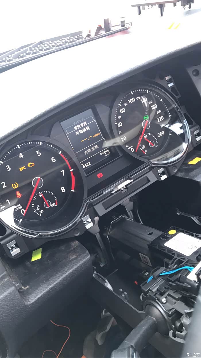

更换GTI仪表,现在账号太难找,折腾了一下午就在各种找账号,试了10多个账号都被封了,账号荒了。
GTI仪表
