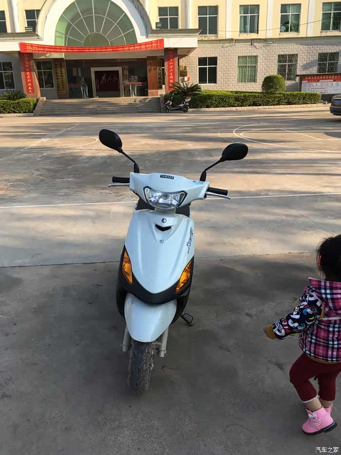

楼主请看图 我看你是国三车子 对吧
那么你按照我的说法 操作一下 首先准备十字螺丝刀一把 必须带磁性后面会讲到为什么要用带磁性的 整体长度在10cm左右 因为短的螺丝刀容易操作
首先断电,拆掉坐垫,找到电子风门,拔下插头,用螺丝刀将电子风门逆时针拆下(不要把螺丝和垫片丢了),然后取出电子风门,把电子风门的针头和周围部分用酒精清洗,然后装入电子风门,这个要注意了,一定要把电子风门的卡槽和化油器的卡针对准,顺利放进去之后,用手使劲按电子风门尾部,直到按不动为止,因为电子风门上有个密封圈,一定要把密封圈塞到化油器接口的边缘处,这样才能防止漏风。,然后上螺丝,这个上螺丝的时候不好操作,你右手拿螺丝刀,左手拿垫片和螺丝,左手掌心压着风门,防止扭动错位,食指和中指夹着垫片,放好,无名指和小拇指夹着螺丝,这个时候磁性螺丝刀就发挥了作用,用螺丝刀吸住螺丝,左手掌按着风门,左手指压着垫片,然后确认对准后拧螺丝,螺丝不能拧松 必须要把螺丝全部拧到底。如果不拧紧 ,就会进空气,就会车子无力,怠速不稳之类的发生,然后在接线,这个时候先不要装坐垫,启动车子,热车3分钟,用手触摸风门,看看是否有温度,如果有 恭喜你 成功了。
为什么我会知道这么多???因为我的车子在清理的时候,不小心扭了一下风门 结果风门烧毁,我吧风门全部拆解,负极已经被烧黑,幸好家里有电烙铁。我就重新焊接了一下,上车,完美解决,启动不带油门,加速不熄火 松油门不熄火,急速也上去了。我不知道你有没有动过风门,就算是没有动过,时间长了,估计螺丝也会松吧,风门可能会错位,这就导致了你的车子为什么会熄火。
