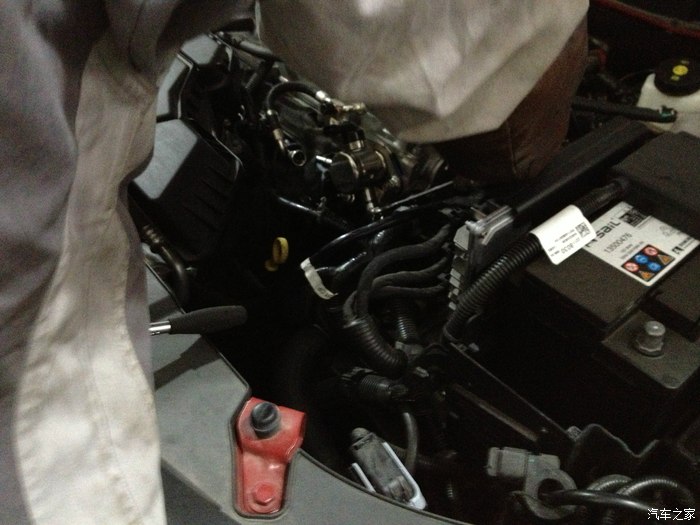

师傅在拆高压油泵的时候,没有按照正常程序泄压,而是松一下螺丝,然后汽油呲呲的慢慢喷,喷了好一会,满仓都是汽油味,旁边过来一个师傅还说,怎么不泄压就拆? 也许是师傅懒,也许。。。

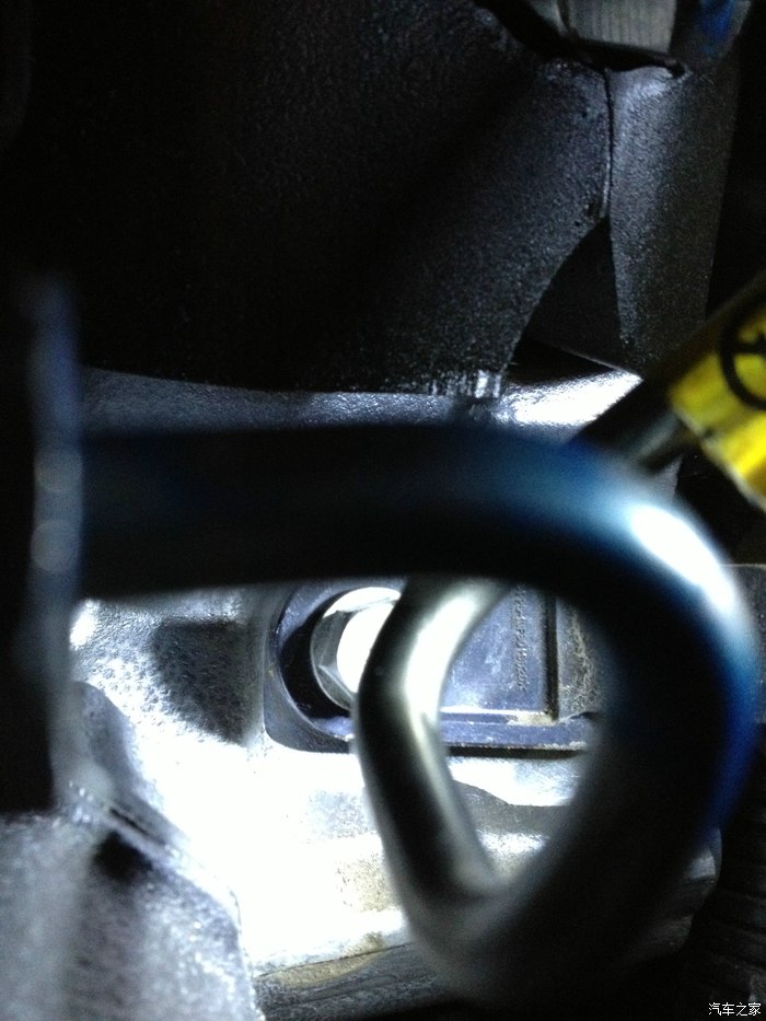

再大约过了也就1个小时吧,我又去看了看车,结果摸了一手的油,非常淡的黄,没有浓烈的汽油味,位置不是海绵,而是海绵再往里的发动机缸体上,一手的油,非常新鲜,心情低落啊。

没泄压,直接拆,油在呲呲的冒。
冒了挺久的说。

就是这里,中间部分,被油管挡住的那个地方,好难拍到。 大家摸的时候当心,停车1个小时还特别烫手。

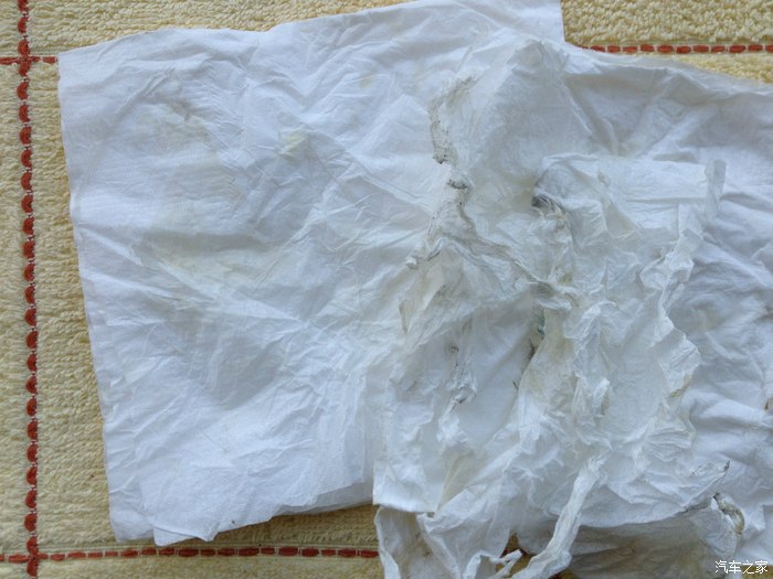

这是修好回家后擦的油,看不大出来,因为都是淡黄色的,但是挺多。
