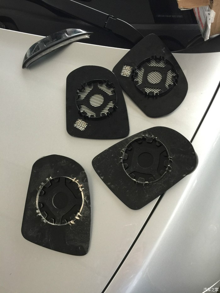

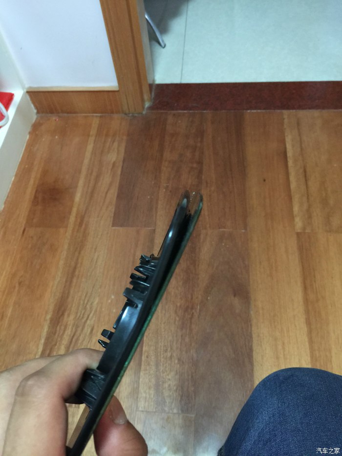

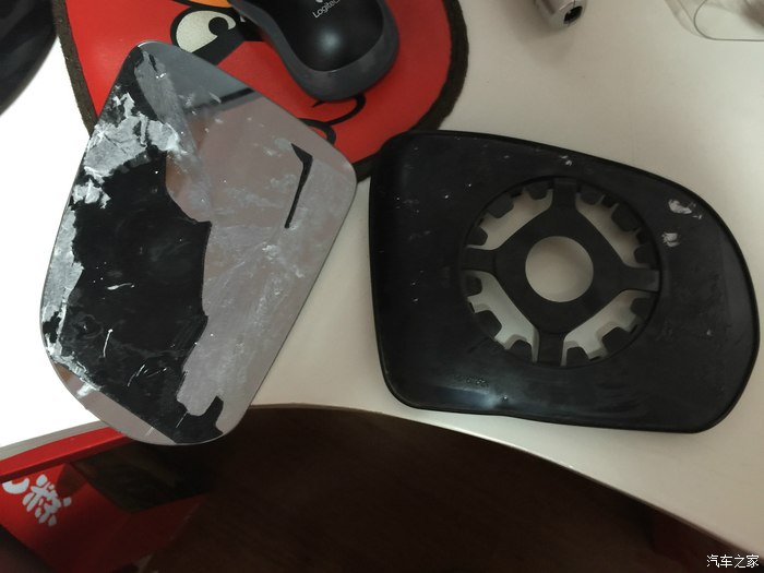

        后来在论坛看到南通追梦的帖子,追梦兄自己动手。用吹风机把镜片和底板分离,然后另外单买加热片,再把加热片固定在镜片和底板之间这样既能加热,又能保障小圆镜的使用以及在弱光环境下的采光问题。看似是一个很完美的低成本髙实用的改装,但是这对于动手能力来说,要求不是一般二般的高。楼主自认为动手能力还不错,于是自信满满的开始动手了,可结果。。。。。。惨不忍睹啊
        虽然成功地分离了镜片和底板,但是由于温度没有掌握好,导致底板变形,尼玛,彻底失败了

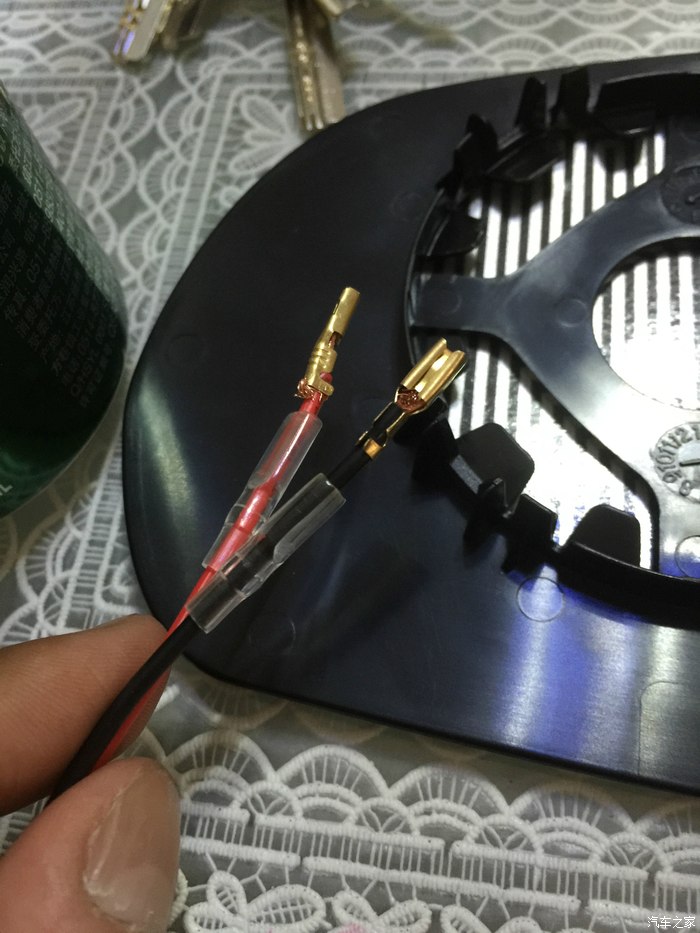

        有了镜片还需要电线,卡扣,塑料包裹片。哈哈,万能的某宝,come on!!

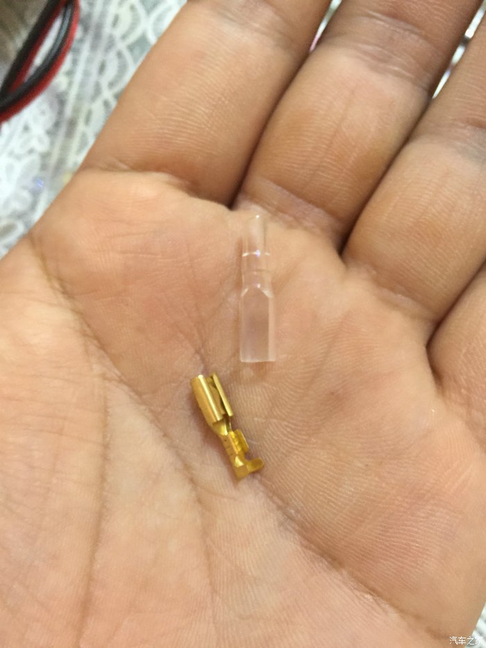

        金属接头和塑料包裹片

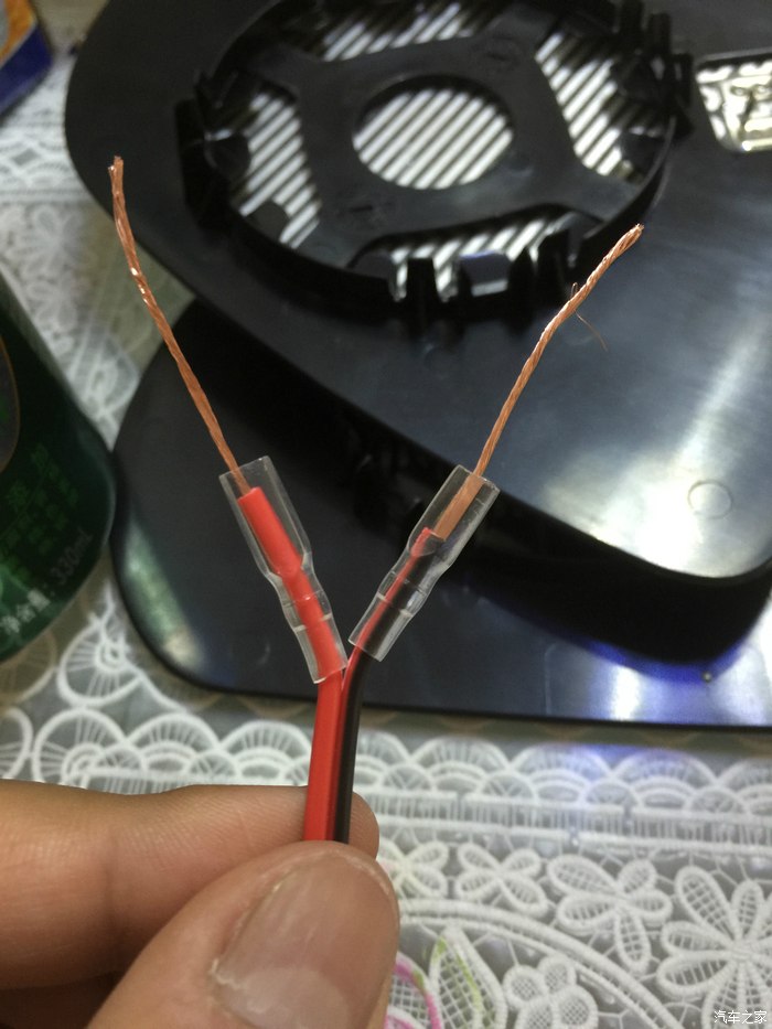

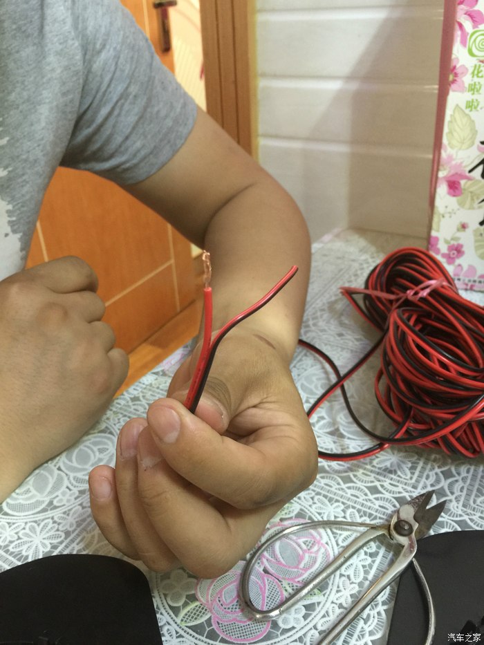

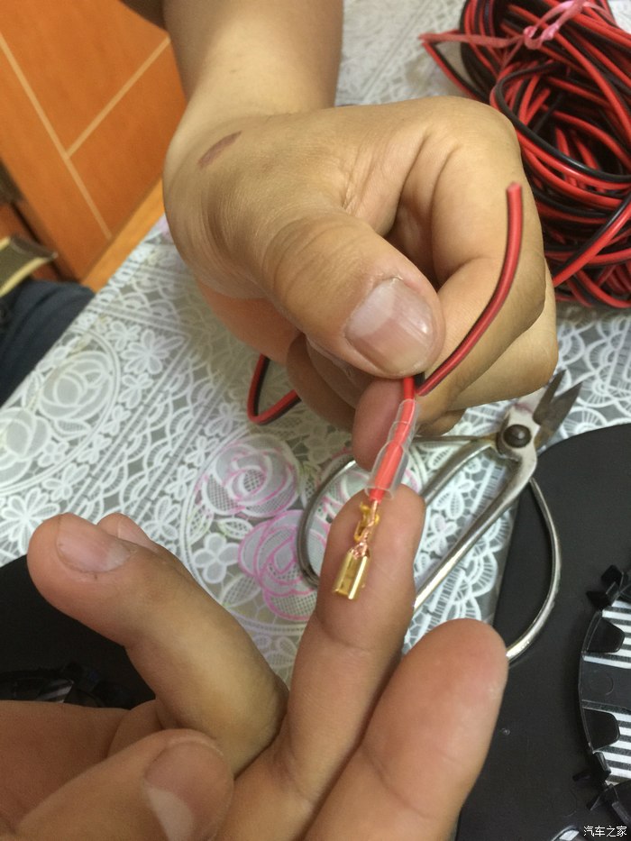

        破线!开始加工
        套上塑料包裹片
        连上接头

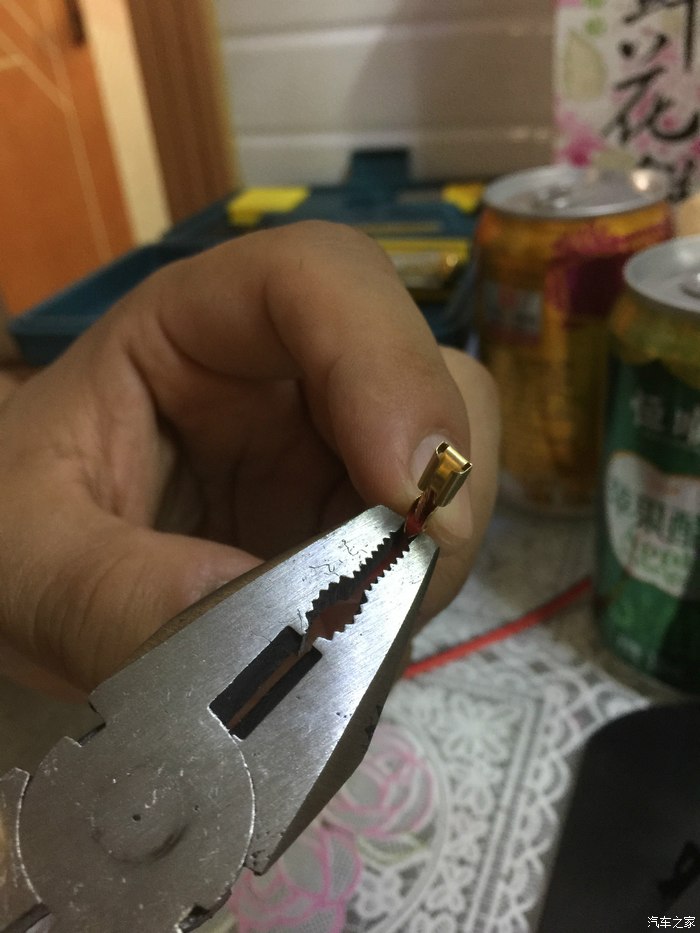

        老虎钳来加固下
        好了,两个连接成功

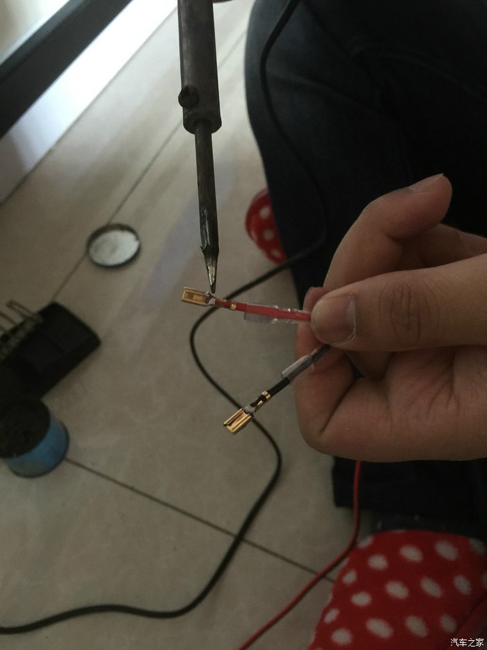

        用焊锡丝来焊起来,作用有两个。一个是加固接头之间间隙,这样不容易脱落。另外是可以增加电线和接头之间的导电性。这样导电性更好,加热的效果更快。

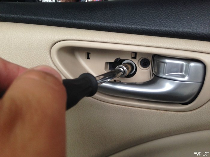

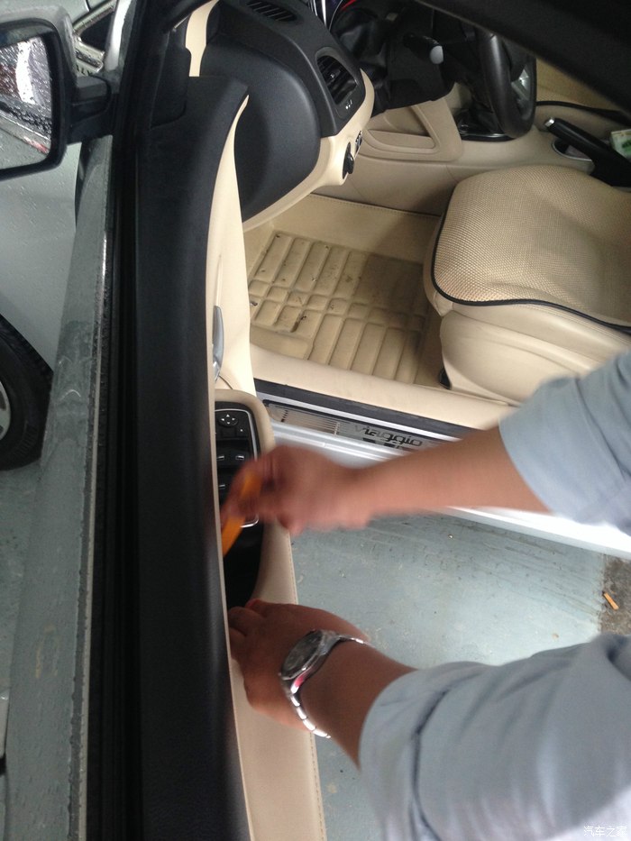

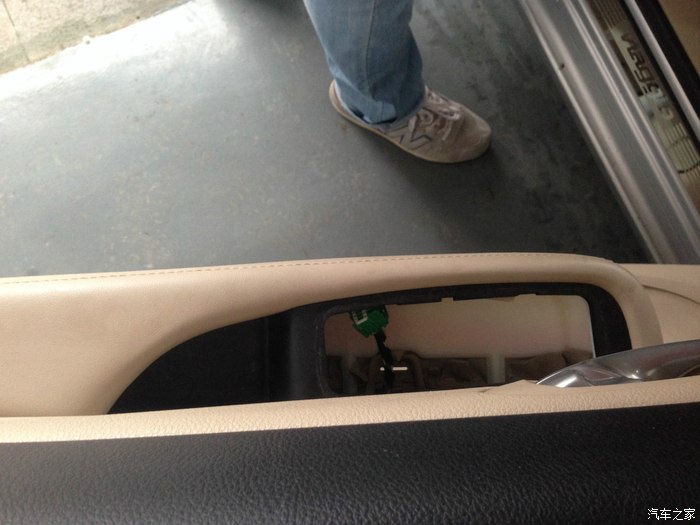

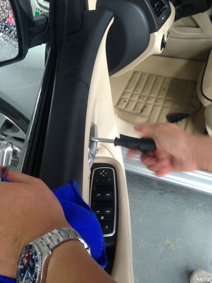

        好了,前期工作都做好了。重头戏来了!!!拆门板,拆门板需要拧两颗螺丝。这是第一颗,抠开这里的塑料挡板,螺丝就在挡板下面
        接着就是拉手这里的螺丝,同样在塑料后面
        来个特写

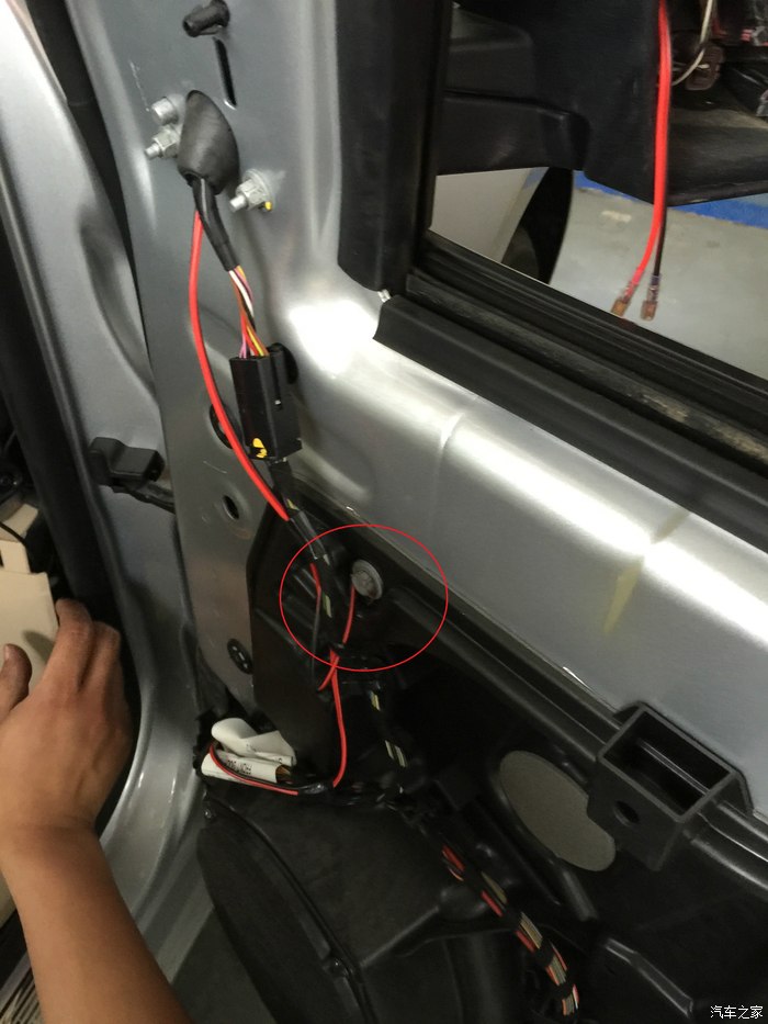

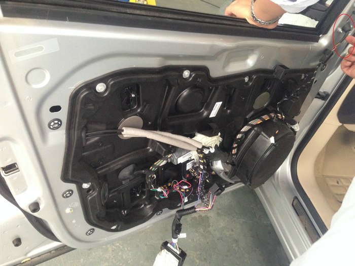

        好了,门板拆下来了,来张全景吧。注意图中右上角画圈的位置,这是接下来穿线走的位置

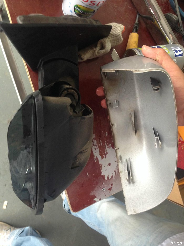

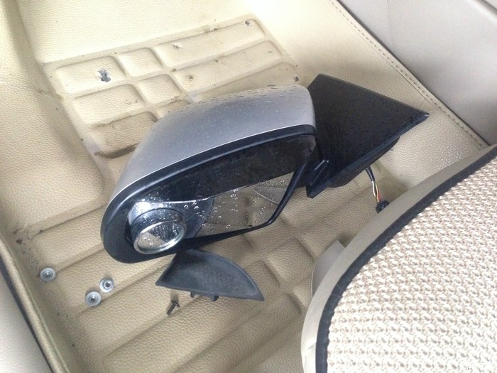

        接着拆下后视镜总成
        撬开银色的盖子
        成功分离

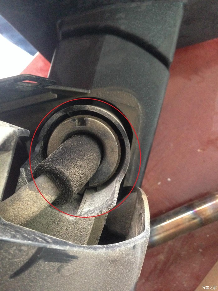

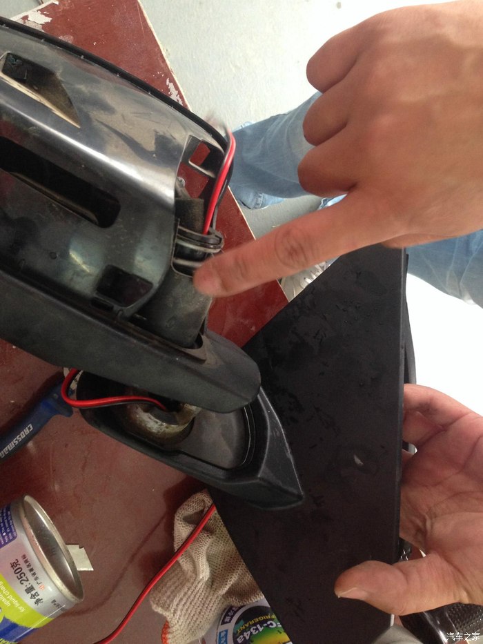

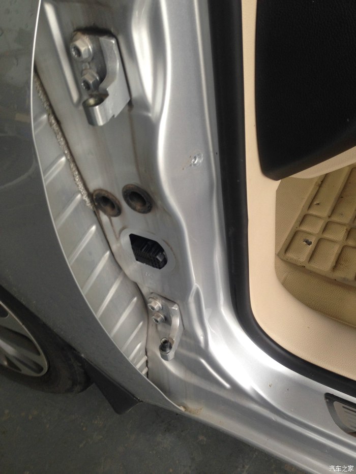

        注意看这里,一会走从这个洞里穿线

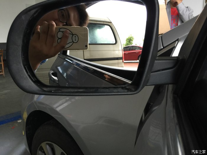

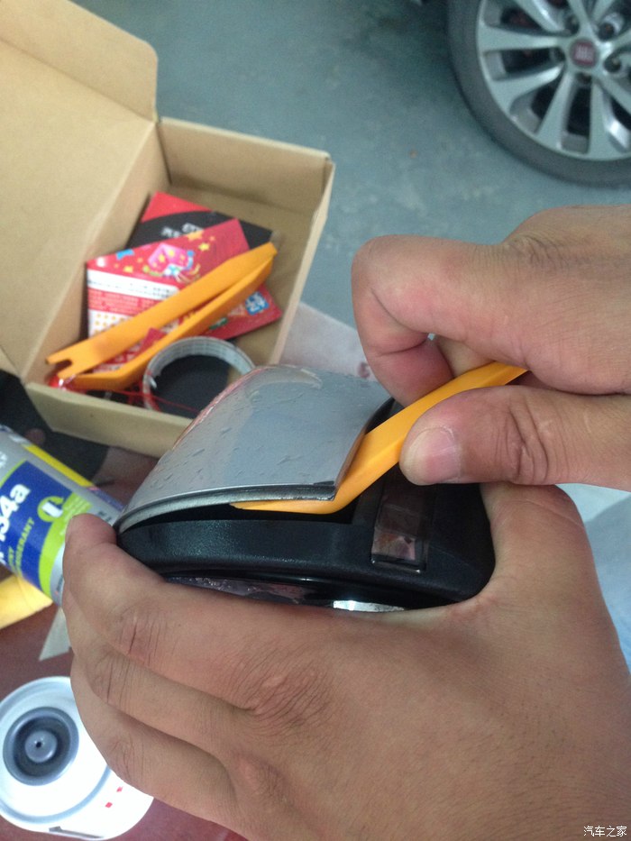

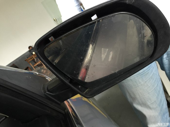

        拆下镜片,注意拆的时候不要太用力,装的时候也一样。不然后视镜的卡扣会断。这样就前功尽弃了。

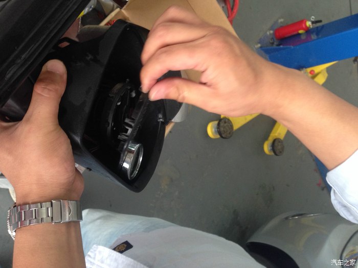

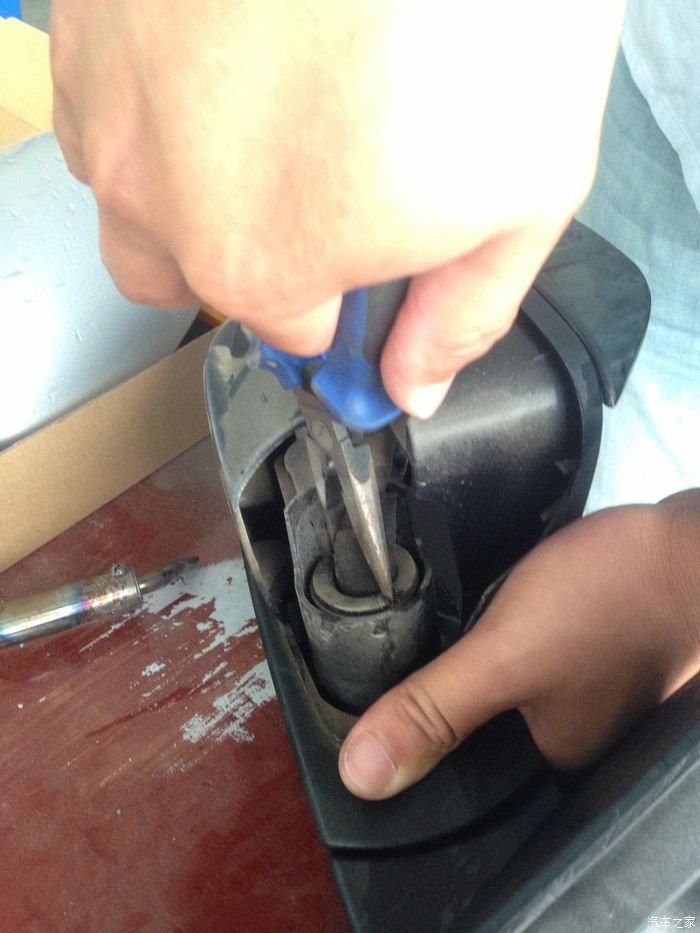

        紧接着把后视镜和镜框拆开。这里的卡扣很紧,拆开它费了一些力气
        已经拆开了,穿线!!!

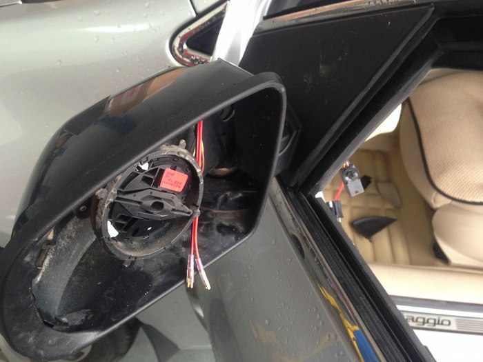

        左边成功,接着把后视镜复原,安装
        还记得上面说的那个小洞吗?看这里,已经把线穿过来了

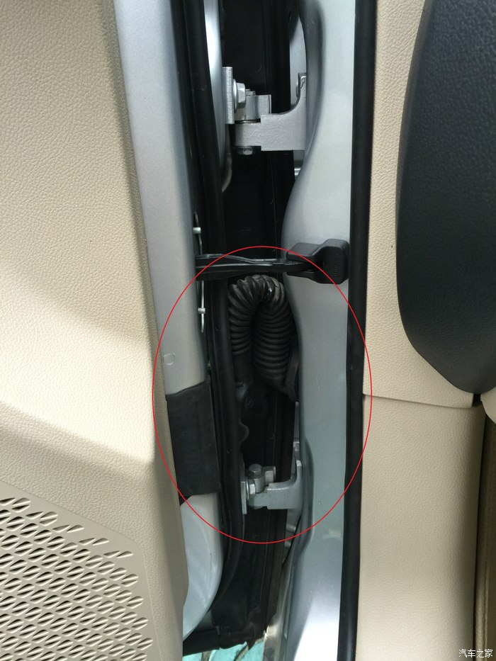

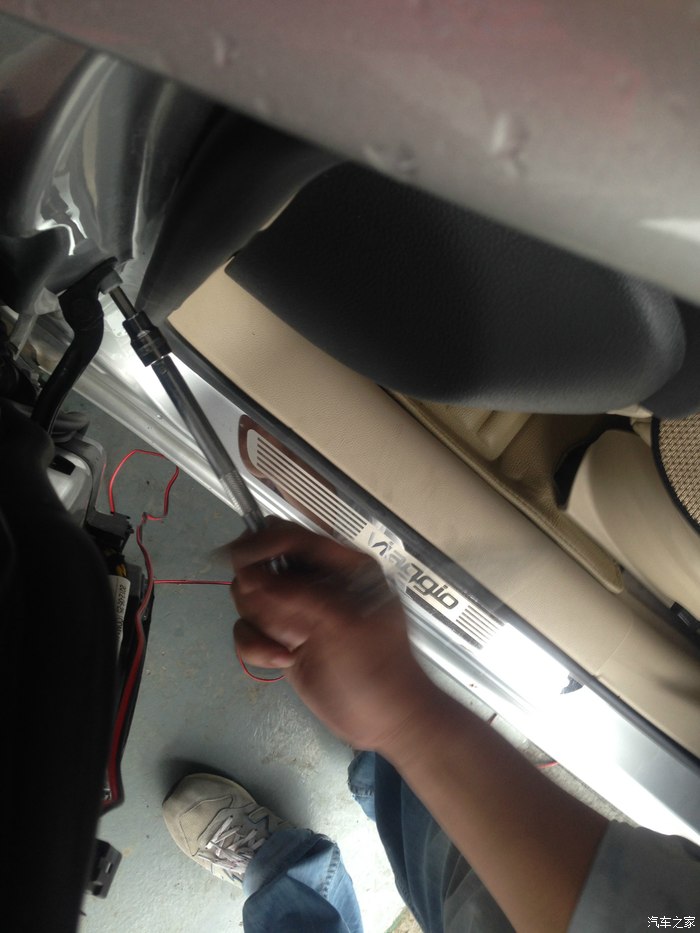

        到这里,第一阶段就告一段落了。下面就是真正的大动作了。后视镜的线已经穿到门里,现在就需要把线穿到车里。难点就在这里。线需要从这一大串线束穿到驾驶舱里,而且这里的线束不是直线,有一个对折,穿线的难度很大。论坛里我看有几位车友不拆门直接穿线,我试了很久,不知道是我没掌握方法还是手脚太笨,总之就会不行。没办法,直接来点简单粗暴的,拆门!!!!
        拆门拆的真是很心痛拧开限位器螺丝
        三下五除二,起!!!
        好了,整个门都已经拆下来了
        真的很心痛,心在滴血

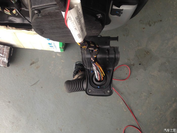

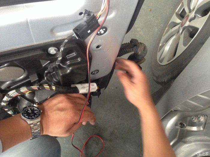

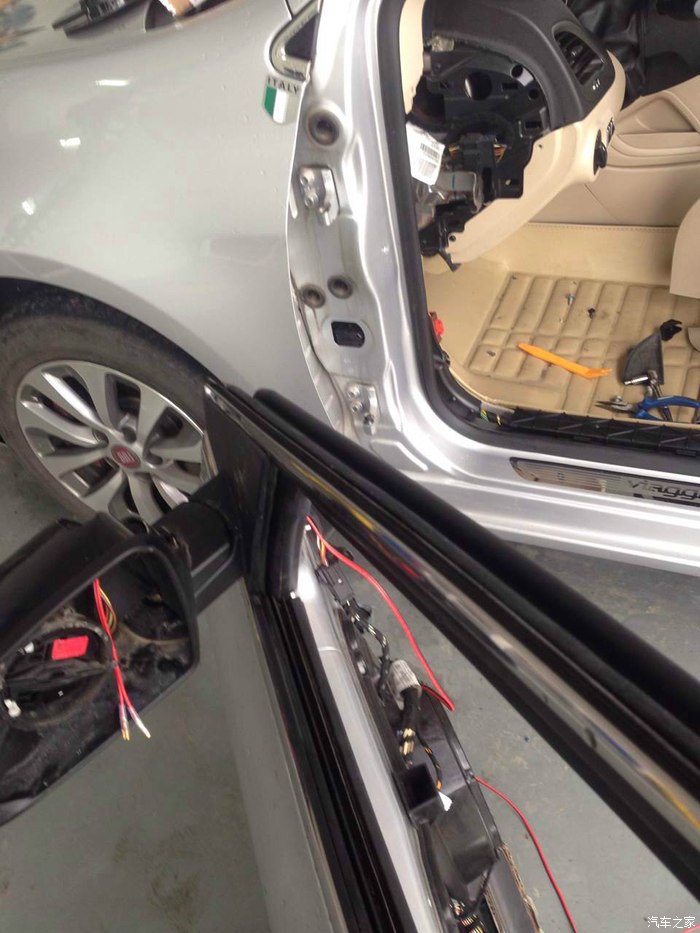

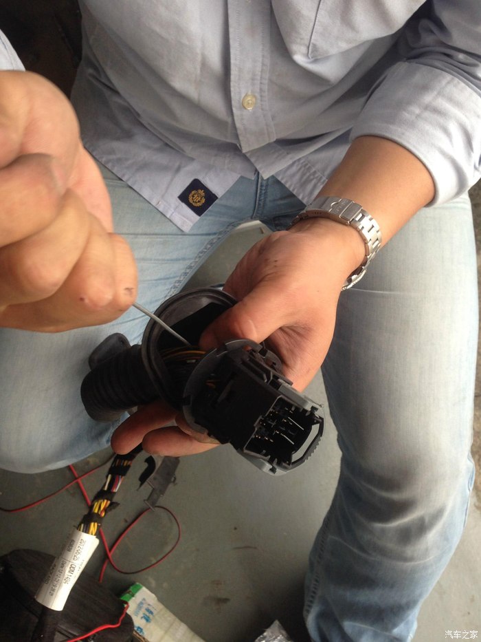

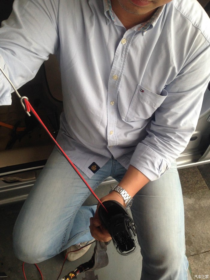

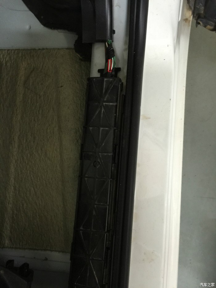

      下面继续穿线,尼玛这个工作就是不停的穿线,穿线,穿线,chuanchuanchuan !!!!!!把线从上面拖下来
        把线穿到线束里去,这样就可以随着线束一起穿到驾驶舱里面去。尼玛,这里的线很紧,先拨开空间
        接着需要一根引线来穿

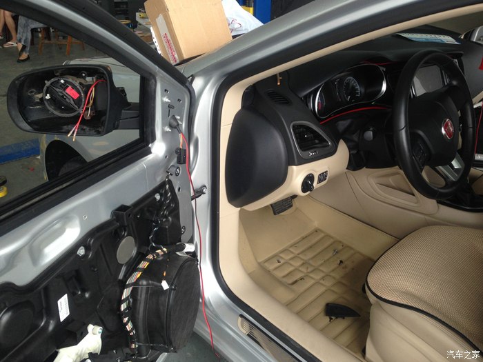

        尼玛,终于传好了!!!!下面就是接线了,这个没有什么难度,正极接后档线(此处不表,下文详述),负极搭铁。我专门买的两股并线,这样就可以很方便的分辨正极负极。其实在这里正极负极并不需要特别的区分,因为不管怎么接线肯定是一正一负。首先负极搭铁,搭铁一定要很仔细,必须拧在螺丝里面,这样才不会松。一旦松了,电路不能形成回路,后视镜自然不能工作。后期维修哟要拆门板,太繁琐,所以一定要保证一次成功。

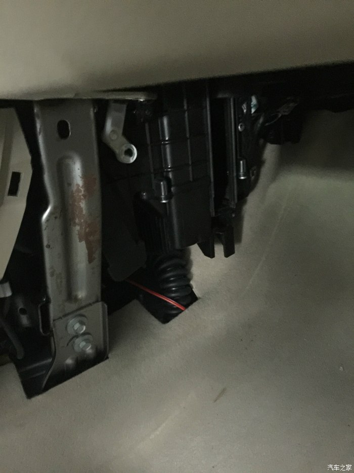

        下面就把线穿到副驾驶,准备接正极。这个时候已经从正驾驶的脚底穿过来了

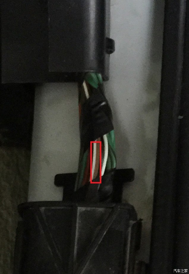

        接下来就是正极了,正极接后档加热线,这根线非常好找(看图中画圈位置)在副驾驶的踏板下方,撬开挡板就能看见了。
        放大点,仔细看。就是这根棕色和白色相间的线,颜色很好区分,而且就算不看颜色。看粗细也可以,最粗的那根线就是了,错不了

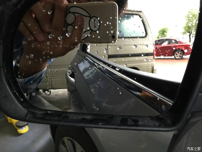

        好了,接线工作到这里就完成了,下面就要把加热镜片接头接好,安装到位。看到镜片上面的那层膜了么?哈哈我貌似邪恶了,全新的啊
         下面做实验,打开后档加热!!镜片上洒点水
        刚开始使用,加热的时间会长一点,大约需要五分钟,镜片开始发烫,镜片上面的水完全蒸发。后面我又做了几次实验,大约两三分钟效果就出来了。
