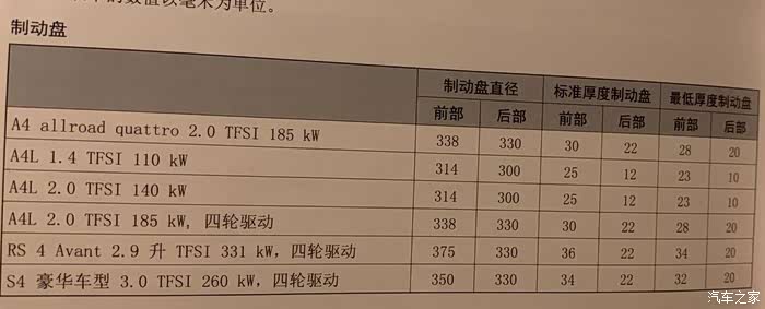

这个是官方说明书。2驱刹车系统 前刹车盘是314mm 后刹车盘是300mm。4驱刹车系统前刹车盘是338mm 后刹车盘是330mm。另外 后轮是 通风盘!通风盘!通风盘!
后轮330mm通风盘

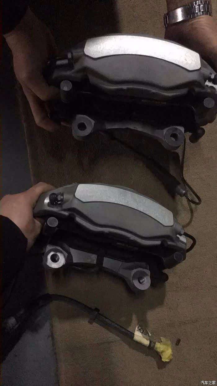

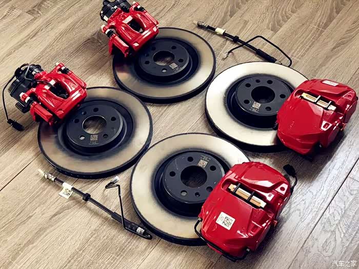

4驱的卡钳是这样事儿的

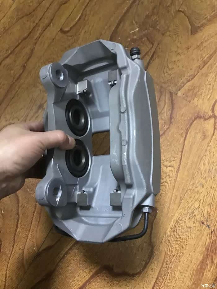

前轮ATE公司代工 4活塞 刹车卡钳,后轮 TRW公司生产 单活塞 (43mm活塞直径)
4活塞呀

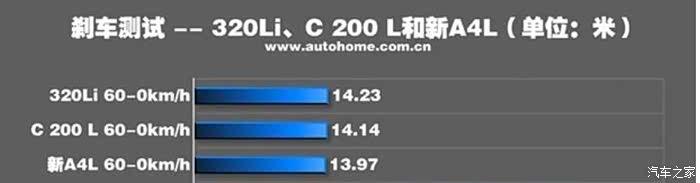

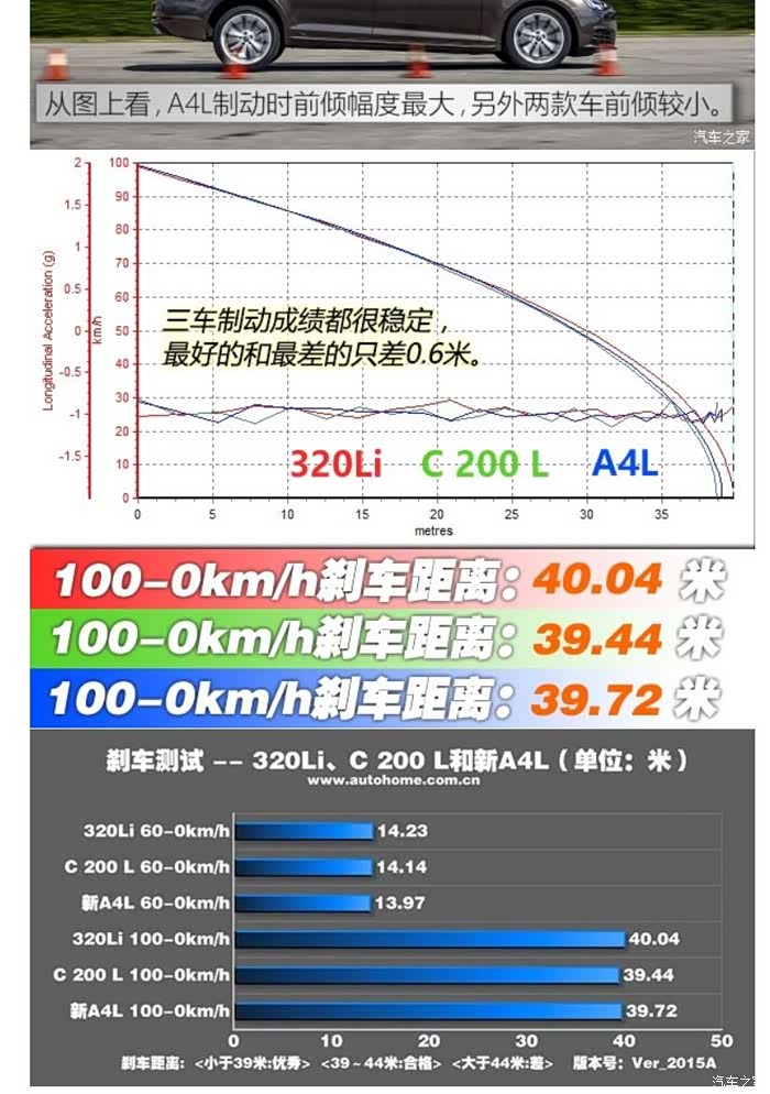

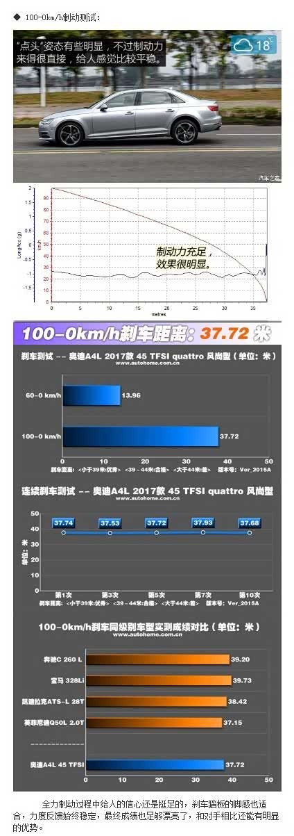

对比了汽车之家 奔驰c200、宝马320和a4l的刹车测试文章https://www.autohome.com.cn/692/8710/3/27319/section.html?pvareaid=101507
这篇文章从加速到刹车到对比 应该是2驱的测试
2驱刹车测试
4驱刹车测试
说减配也好说力度不够也好,反正从距离上感受上 2 驱和4驱差别还是不小的。而对于我只有一个目标 能尽量缩短刹车距离 刹车感觉更舒适。目标有了,那么下一步就是改什么和怎么改。

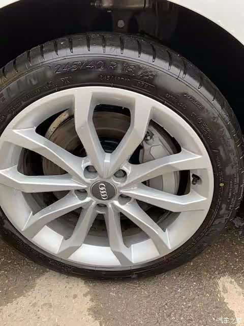

综上,在舒适版的轮胎是245/40R18的前提下,升级前轮 原厂4驱 4活塞卡钳就是最好的选择。
但依然有一份担心,但凡之前的分析全是错的怎么办,改还是不改,没多久在一次回家的路上,前车起步后被旁车加塞立即刹车,我在后边进行了紧急制动,就差5厘米呀。我决心改,这个不改迟我迟早会亲上别的车,
就这样 在马云家各种的淘,在3500这个价位犹豫了1周后发现这个东西已经涨价到4000这个价位了,我心中一万个***飞过

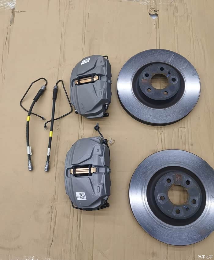

终于在2019年2月  提车后4个月时  找到了一个拆车车色特别新的 A5 四活塞套装,A5和a4L时通用的 ,没犹豫 下单收货!一气呵成。在2019-2-26我写了帖子,但因为改前刹车实在是太简单了没来得及拍什么照片就换完了所以很简单的一个帖子      https://club.autohome.com.cn/bbs/thread/933ab907aacf5433/79329956-1.html

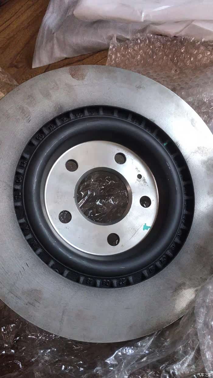

首先 可以是原装位升级必须是 18寸轮毂才能安装,A5进口四驱的就是照片那样的款式,四驱的 A5A4 都一样 前盘是 338mm 后盘 320mm。A5两驱的 前刹车盘是314mm的 ,后盘 是300mm。A4 2驱前盘也是314mm 我的后盘没动还是300mm。
其实在安装完后  我当时就验证了我之前的所有推断:
1、刹车线性,灵敏、好用(好高兴呀,钱没白花)
2、比单卡钳略微点头,比单卡钳略微点头,比单卡钳略微点头。我不评论别人怎么改,但真的略微点头,改大六卡钳刹车不点头的请自行分析原因。
3、刹车盘不好匹配,搜寻了布雷博、TRW、菲罗多三家各种的产品信息后,没有配套,是的 没有确定没有,只有日本DIXCEL品牌还有原厂有配套。

当时时速在50-55km/每小时。我成功将车刹住并在ABS作用下调整了车头方向,从视频估算刹车距离在12米以内以内(也有可能在11米左右,没有实际去测量。斑马线的宽度、长度、间隔,是有一个国际标准的。斑马线基本长度为3米--5米,应该横跨人行道外的道路斑马线每条的宽度在45或60厘米,斑马线的宽度还可以根据行人数量以1米为一级予以加宽,行人越多的地方,斑马线越宽。A4L车长4.8米,和斑马线比例基本相同,过斑马线后比例也在5米左右)
60km时速刹车标准应在13.97米

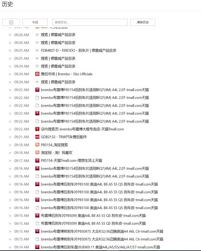

兵马未动粮草先行,在有前刹车盘 配套厂商极少的前车之鉴的情况下,我先查一下后刹车盘的配套情况
浏览器表示那几天特别累
先说公开资料的:

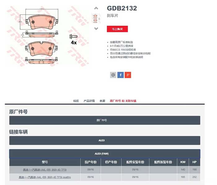

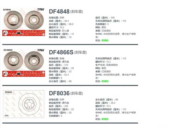

TRW 提供2驱和4驱的后刹车盘和刹车片
后刹车盘对应2驱的型号是DF4848 ,对应4驱的型号是DF8036
后刹车片对应2驱和4驱的型号是均是GDB2132

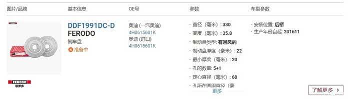

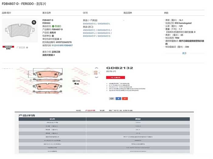

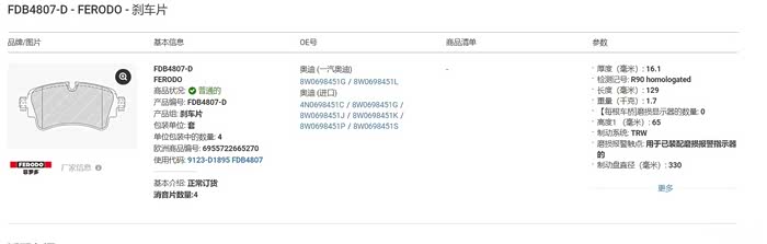

然后是菲罗多
菲罗多官方查询提供4驱的后刹车盘和刹车片,2驱的刹车片但没有刹车盘
后刹车盘对应4驱的型号是DDF1991DC-D 还在准备中
后刹车片对应2驱和4驱的型号是均是FDB4807-D

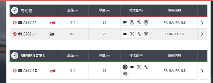

最后是布雷博
布雷博官方查询提供4驱的后刹车盘和刹车片,2驱的刹车片但没有刹车盘
后刹车盘对应4驱的型号是09.B969.11
后刹车片对应2驱和4驱的型号是均P85 100或NAO材质的P85 100N

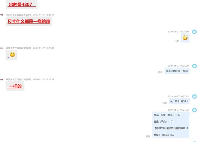

那么 除了查询还有对比 那么问题来了,TRW的后刹车片说2驱4驱一个样,菲罗多的刹车片也说2驱4驱一个样
但通过对比TRW和菲罗多的刹车片数据发现他们高度不一样!!!
仔细对比后发现 菲罗多的后刹车片才是对应4驱 后330mm刹车盘的刹车片,而TRW的其实根本没有对应4驱的后刹车片,它的后刹车片是2驱上用的!!!
而再说回布雷博,P85 100和P85 100N,这个型号的后刹车片是奥迪A4L B8上用的,它根本没有B9上用的后刹车片 2驱、4驱都没有!!!

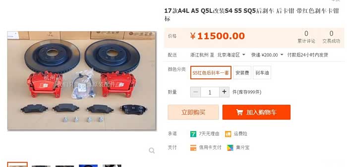

至此,资料上已经弄的我外焦里嫩,那咱退而求其次找个拆车件呗!好吧接下来就是心疼的时候了,前刹车4活塞卡钳4000RMB搞定,后刹能多钱!能多钱!能多钱!
现实是*********的打脸
要说商家不挣钱那不可能,但要有个限度呀!!!不就是卡钳事红色的吗?我不会屈服的,改装店贵咱求助配件商好不好
后来就没后来了  ,不理我了,人家也不指这个挣钱

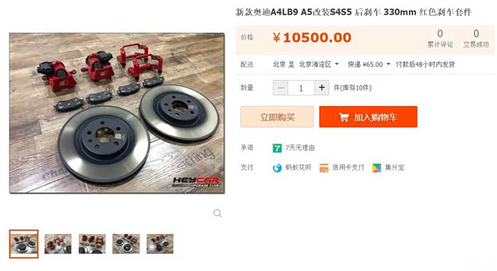

现在,换套装的现实摆在我的面前,改装的商家!价格奇高,是否能完美匹配还是未知数,咋办,换一条路看看加大盘呢?加大盘介绍:杠杆原理告诉我们,刹车钳离开碟心越远,产生的制动力越强,同时所需的踏板力度越小,所以改装盘都是加大盘,而不是改小盘;除了力学原因外,刹车碟另外一个重要功能是一个大面积的高效率散热器,负责把刹车时产生的热能扩散到空气中,因此从纯性能的角度看刹车碟是越大越好。
价格是下来了,合适吗?能装吗?会不会有缺陷?果然:事务是有2面性的:
1、加大盘,大品牌不做。现有的加大盘几乎都是国内杂牌小厂出品,品质不能保障,附件产品更是如此,咱可是刹车呀,出了事那就是下辈子小心点了

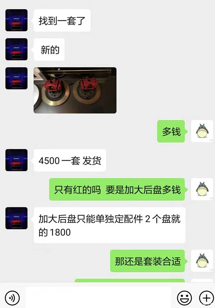

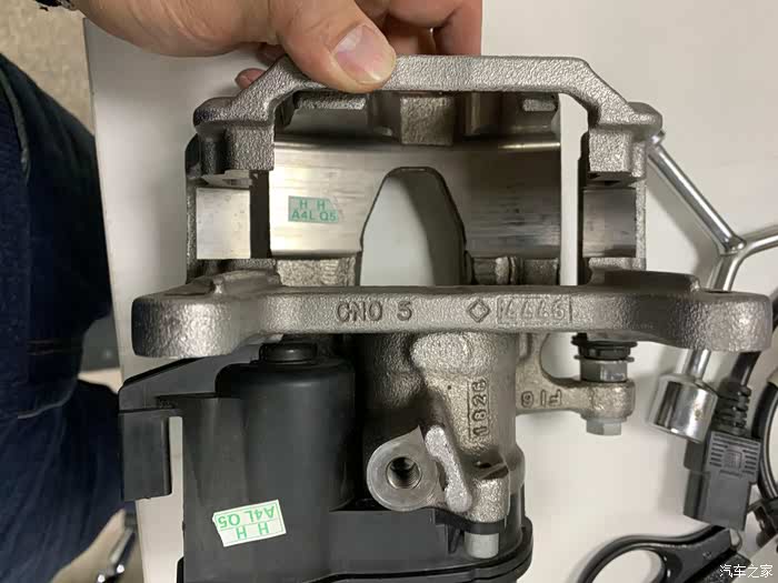

在各种的不懈努力下,在马云马老板的平台内,终于有一个在长春卖家响应了我的需求,答应可以找找看。在近一周的电话和平台的沟通,各种图片视频的确认,这个老哥从他的关系网给我调来了全套新的4驱后刹车套件。在这里咱不对是不是原厂啦是不是高仿件啦进行评判,我觉得,B9平台比较新,卡钳零件需求太低,不太可能出高仿和假冒零件,包括刹车片。各大配套厂商还没配齐呢。

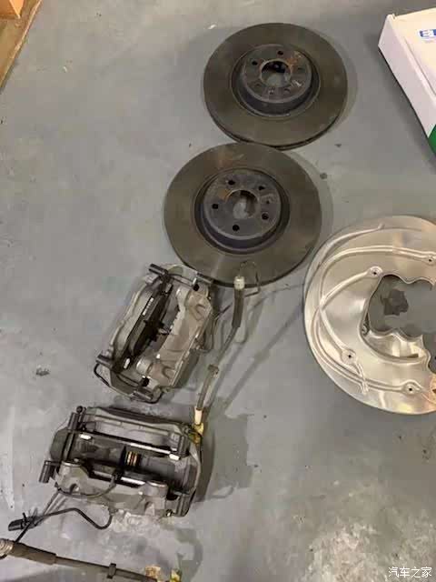

开拆
因为没有把握 所以 试探性的 更换 一个一个的来  每一个配件都对比一下

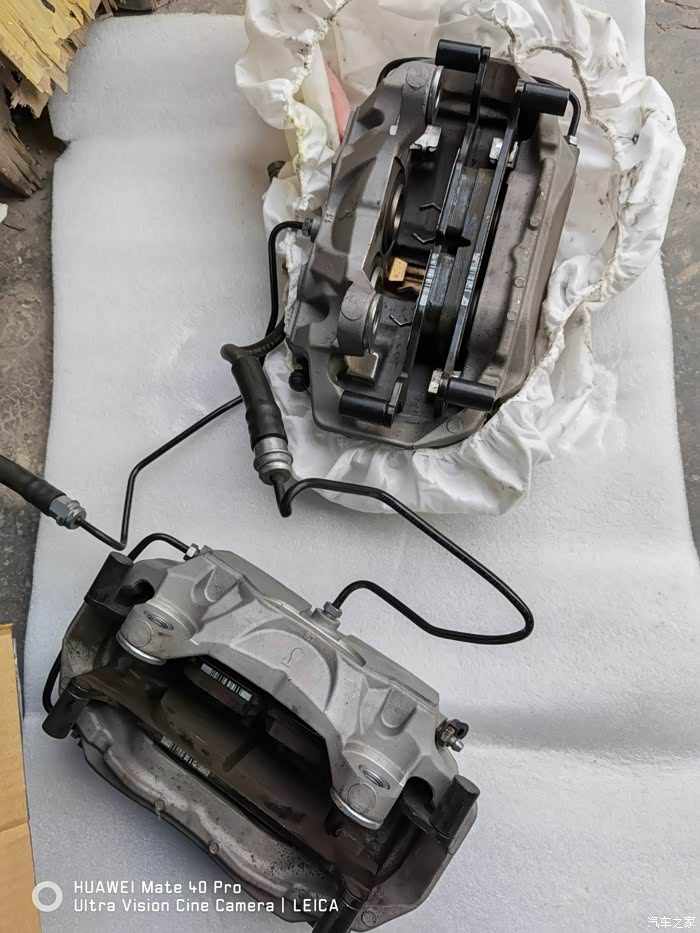

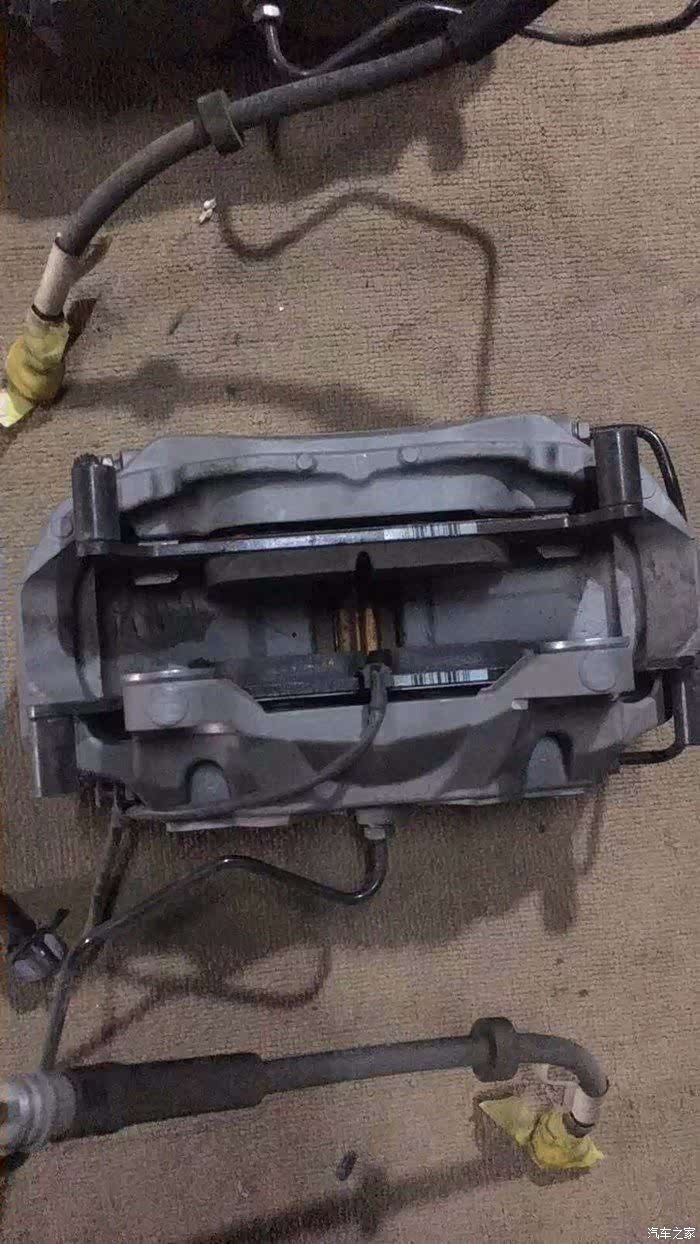

原刹车卡钳和盘
卡钳高度是不一样的,不要以为支架换了就可以

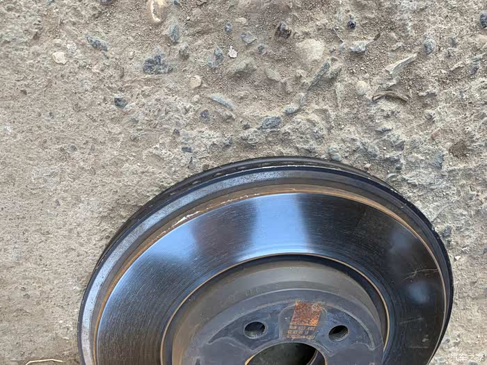

原车300mm刹车盘
2驱原车后分泵是42mm的

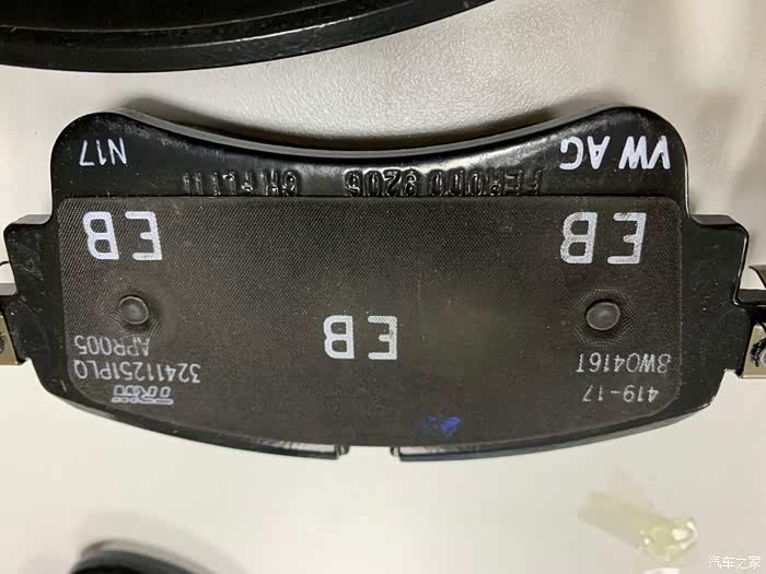

2驱后刹车片是菲罗多代工的 内部代号9206-G

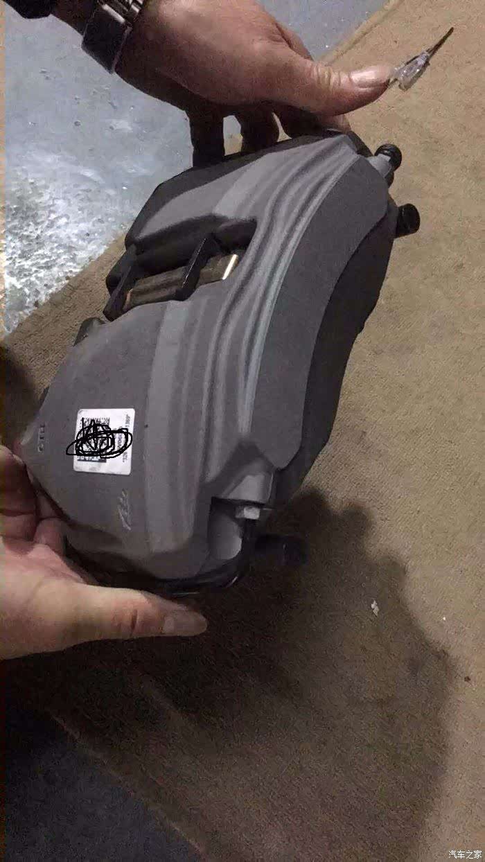

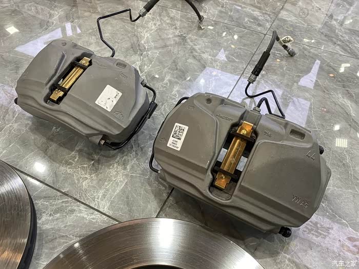

左边是4驱分泵卡钳,右边是2驱分泵卡钳
下边是4驱分泵卡钳,上边是2驱分泵卡钳
300mm刹车盘和330mm刹车盘对比,下面是330mm的
新刹车盘上车,防尘挡板是2驱的 ,通用

新旧刹车片对比,竟然一边大,是不是发错了??之前的功课白做了??最后用的旧刹车片.

新分泵上车
合体
完全 合体

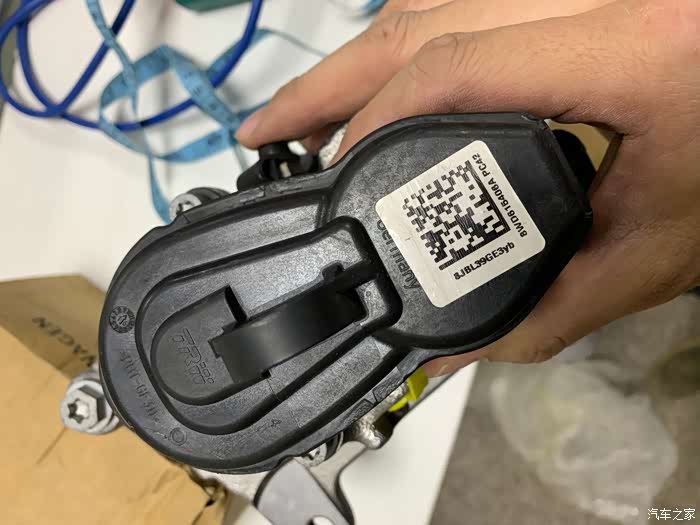

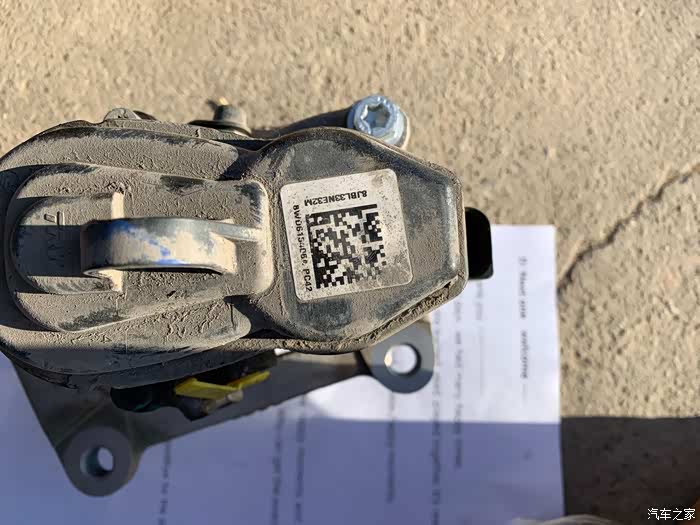

旧的电子刹车泵
新的电子刹车泵
电子刹车泵是通用的
