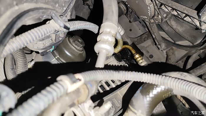

1、划线,机油滤芯位置抹干净,画个标记线。
这个划线还是蛮好的,复装拧到原位置即可。

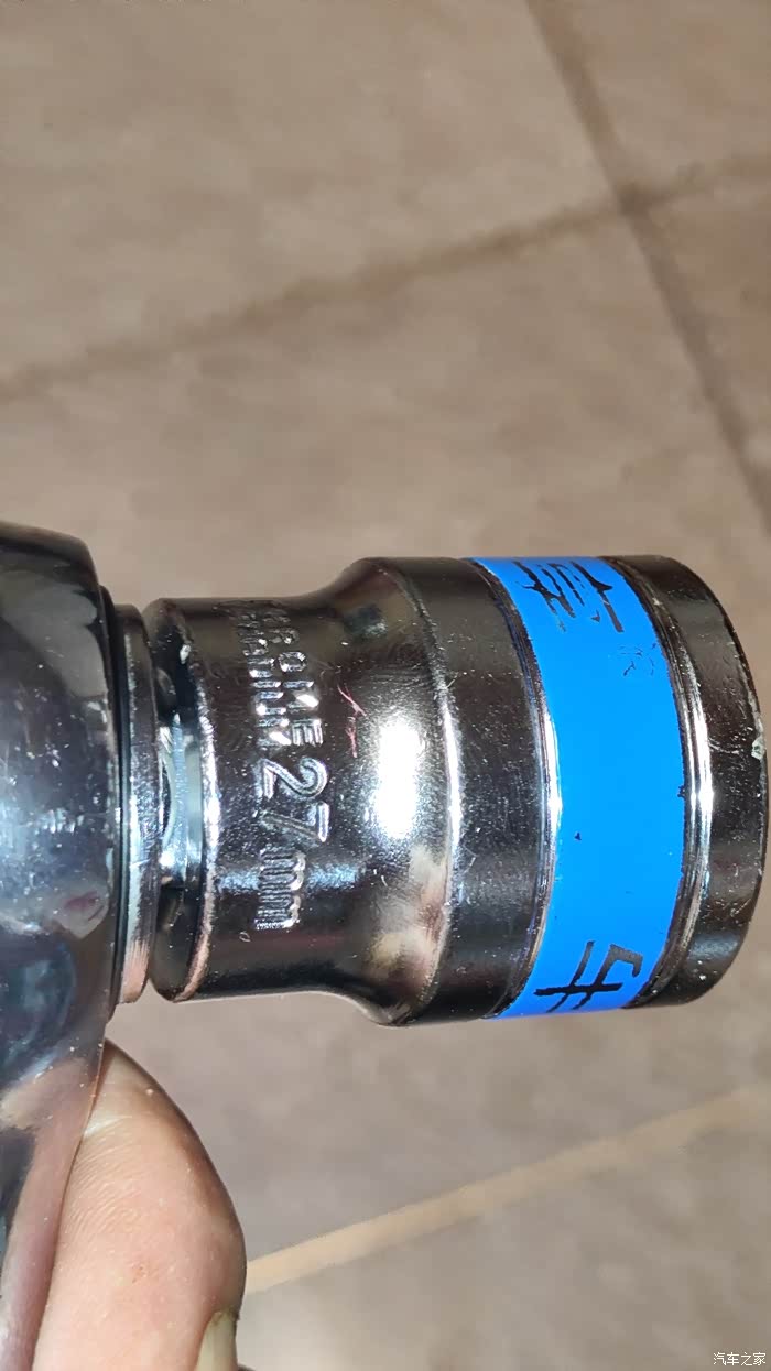

2、拆卸机油滤芯壳子,用27mm内六角套筒,逆时针向下用力即可拆开,C5这个机油滤芯位置还是蛮好拆的。
使用27mm内六角套筒

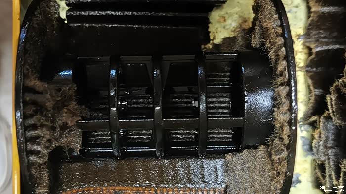

3、旧机油滤芯拆解
机构很简单,看上去上下结构都一样,无安装方向要求,机油滤芯这个主要还是过滤纸材料和密封工艺,中国工业产业化成本控制太牛逼了,OF015才10元一个。
机油是滤芯外侧向内侧流动,把滤清折叠纸打开,外侧还是有少许渣渣,没有成片油泥。图片上面为外侧下面为内侧,明显内侧干净很多,渣渣都阻挡在外侧。机油8500公里也还蛮好的。

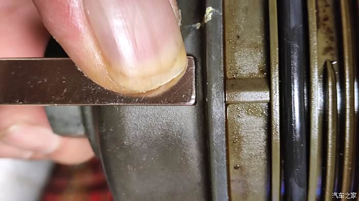

4、安装强磁(放弃)
原本打算粘贴在机油滤芯壳外面,每次更换机油清理一下机油滤芯壳内侧即可,结果磁铁买长了。只需要10-15mm长即可。
后面想了一下,下次换机油,从放油口丢一块磁铁放油底壳里面算了,只是注意不要买容易碎的强磁,其实不放也没有问题,机油滤芯完全过滤了。

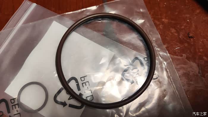

四、老款变速箱散热器密封圈
这个款的

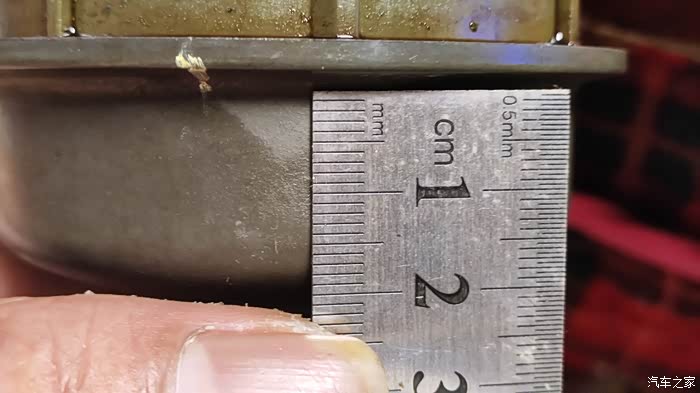

外径对比没有问题

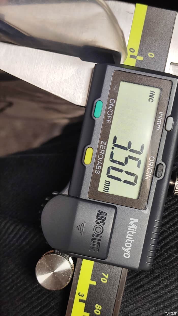

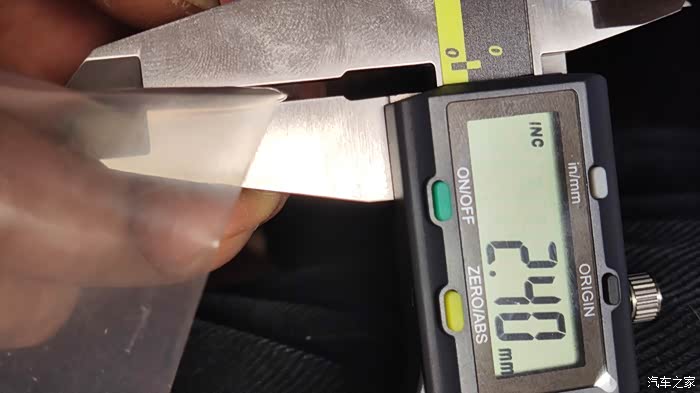

10多元的千分尺真的不准,直径明显小一号。
大小圈老款密封圈尺寸如下,可以按这个尺寸买氟胶材质的密封圈
大圈80*3.5mm
花了100多买个高仿千分尺,做工还可以,精度无异常,与老板深度了解了一下,芯片不一样而已。ahl_旺柴
