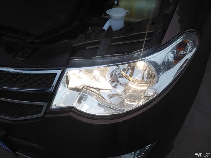

远近光雾灯同时开启效果
近光+雾灯
雾灯
近光
亮不亮自己看
这灯泡55W,经过本人实测这灯泡跟原车的灯泡电阻一样大,也就是说功率一样,加大也不敢改,怕线路吃不消!
