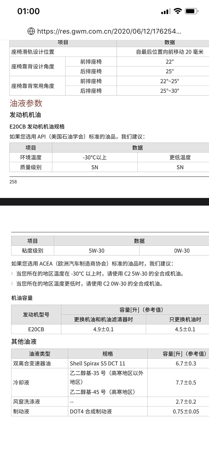

烧机油和少机油不同,20款VV6发动机可以视为大众EA888同款发动机基础上做了小升级的发动机,就目前的发现还好他不烧机油,但少机油,5000公里少两到三升,要是烧机油,排气管口会有很多黑灰,咱们试过手摸排气管口,发现干干净净的没有黑灰,但是机油就是少了,无影无踪,现在车友群里实践了一个办法出来就是提高保养使用的机油品质,运动粘度12以上的高品质机油,基本可以解决这个少机油问题,更换机油标号对今后发动机使用有没有其他影响还不知道需要时间验证。
天津车友老李试验结论,
①使用黏度达到12的机油推荐0W30,新车不建议使用5W40机油
②要用c2c3认证的机油,不能用a5b5认证的机油
希望对你有所帮助,另外咱们这些车主也没必要过于担心,当VV6机油尺测不到机油的时其实沉淀在油底壳的机油还有接近三升,这时需要及时补充,如果一直开下去当机油报警黄灯亮起时候机油余量大概还有1.5升这时是必须补充机油的继续开会很容易导致高温爆缸。
