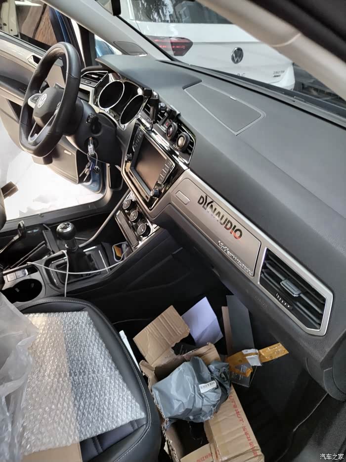

    装好了12路丹拿音响后,始终觉得低音和中音力量感不够,465功放,虽然能推12路,但是感觉没有把喇叭的潜力发挥出来,差点意思。拆下两个前门中音喇叭只推10路,又可惜了前门中音开孔开模花的钱。

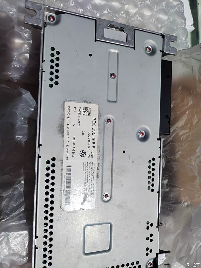

     和成都群灯王交流后,灯王建议先把866C主机升级为大众原版048主机改善音质,但最近经济不景气,收入也受到了较大影响,我觉得还是先从功放入手,可以先买入466E功放,再卖出465功放,这样投入少,也能提升效果。东挑西选,在某鱼平台上全定了一个石家庄的商家,专卖大众车机和屏幕以及影像系统拆车件的,果断出手买入466E。

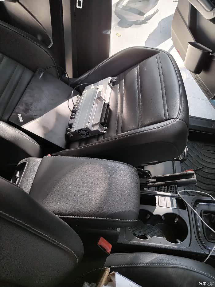

    快递神速,两天后到货,迫不及待拆开,自己检查,外观没损伤,看起来成色不错。第二天吃过午饭,买了杯我最喜欢喝的某辛半糖加冰的咖啡茉莉花香拿铁,接了单顺路的顺风车,将乘客送达目的地后调头开到红牌楼永胜北街专做大众奥迪保时捷斯柯达的某诚大众增配改装,直接找到老板罗哥,说明更换466E功放。

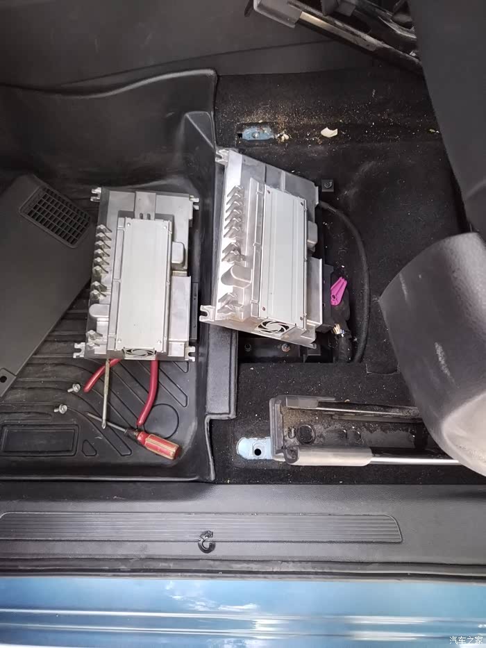

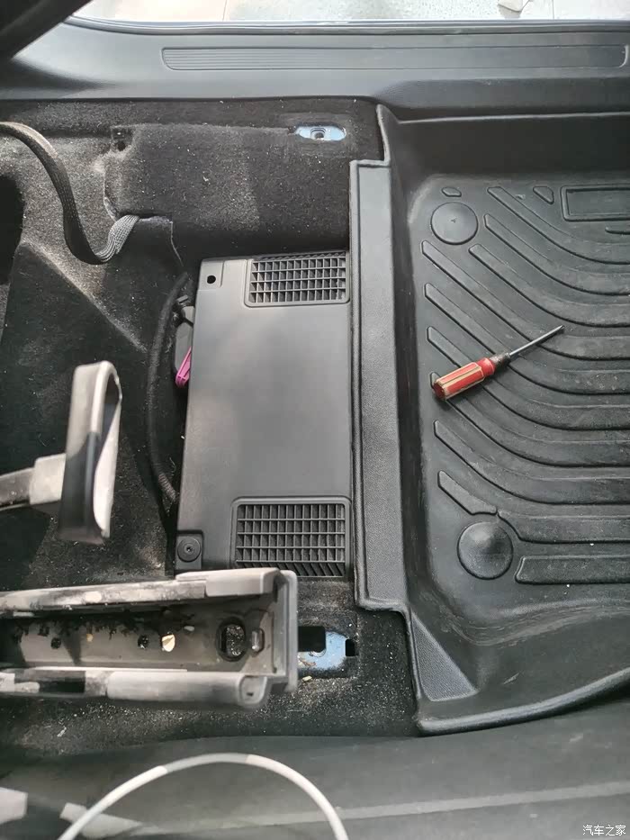

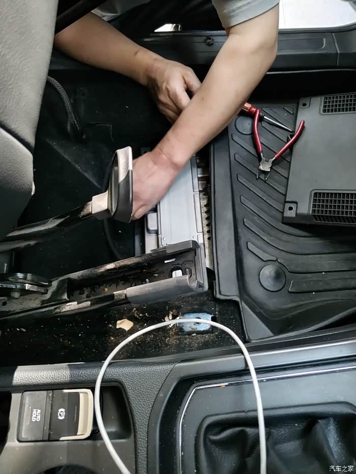

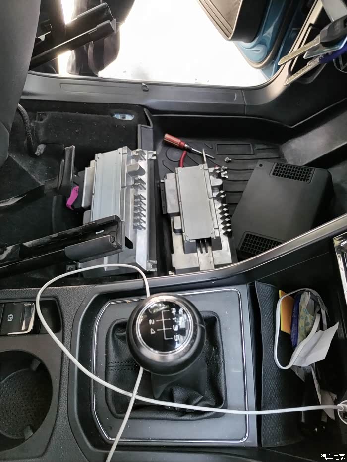

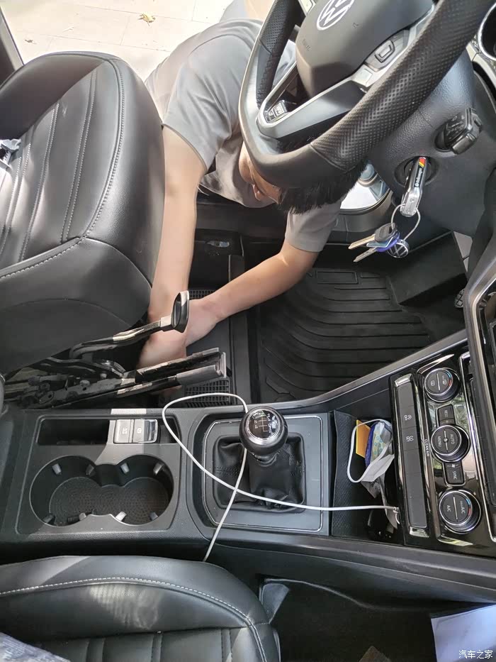

    罗老板和徒弟小刘等几人正围着一台威然正在安装360全景影像。听到我的诉求后,放下手里的活,将我的主驾座椅螺丝拆卸后,露出了功放支架盖子,接着三下五除二将盖子打开,露出了铝制的465功放,外观看起来个466E功放一模一样,听商家说465功放的功率是750瓦,466E的功放功率是1000瓦。对比分折,还真不知道两者之间的区别。

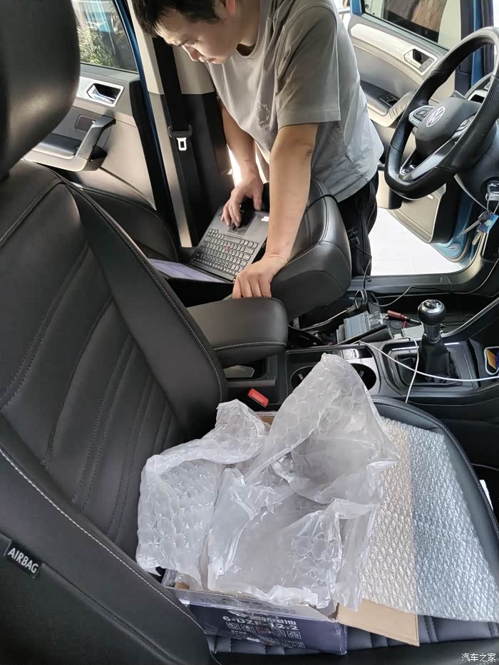

   罗老板装好466E功放后,插入钥匙,接通了电脑,然后每次安装需要车钥匙识别新的功放,必须做解保护程序,不然车钥匙无法识别功放。接着将车钥匙拿去做解保护。
   车钥匙做解保护需要大约两个小时时间,这段时间继续忙活威然360全景影像。
