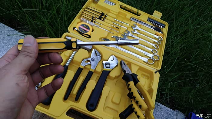

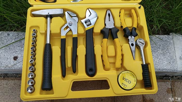

每个家庭都应该配备一个这样的工具套装,平时家里的一些小东西需要维修时用得上,今天换滤芯就得靠它了
家用工具套装工具特写一
家用工具套装工具特写二,应该说基本上有了它家里的小维修就不用愁了。

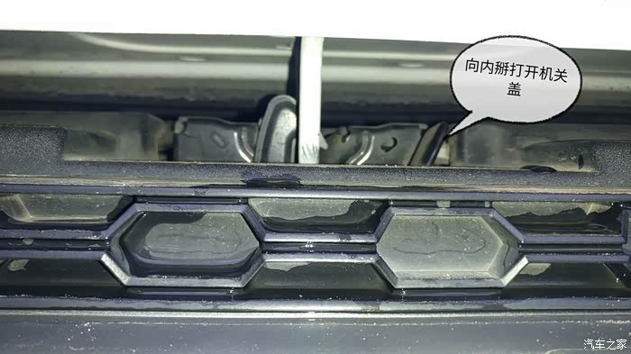

更换空滤第一步打开发动机盖,拉动这个开关后就能听到“咚”的一声发动机盖会打开一个小缝
发动机盖打开一个小缝,就能看到一个黑色的开关,然后往左侧掰一下,发动机盖就打开了,这样两步操作的设计最主要是防止在驾驶室误操作把发动机盖打开了,如果行驶中会非常危险的。

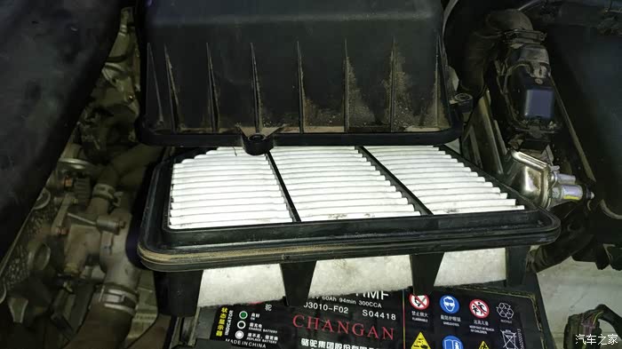

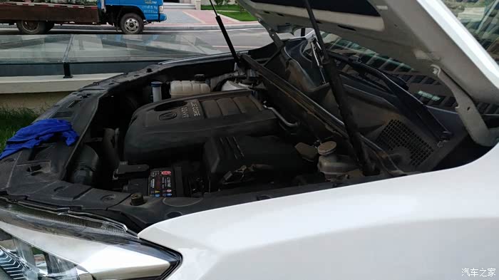

找开发动机盖,你得知道空气滤芯器在哪吧?咱75的空气滤芯如图所示,如果是其它车,可以先找到车的进气口,然后沿着进气管路找就能看到你爱车的空气滤芯器的位置了,它肯定离发动机很近的!

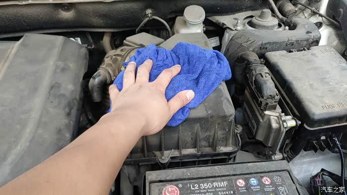

看到这发动机舱那么脏,咱先擦擦吧,等改天进行一次全面的发动机舱清洗,到时再和大家分享。
随便擦擦,天也不早了我得赶紧换,别天黑了还换不完可就出大丑了。明天就得走路上班了。

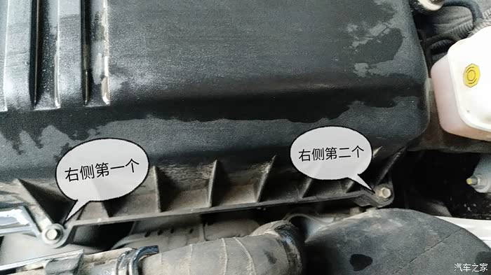

先了解一下装气滤芯的结构,正面有一个固定螺栓。

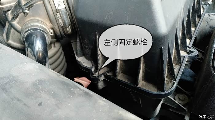

再看看左侧这里也只有一个螺栓。
右侧有二个螺栓,就一共4个螺栓固定。

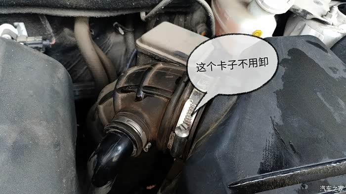

空气滤芯器上盖与发动机采用的是软连接。
这样看来这个卡子就不用拆了,可以把盖子往上掰就行了,看来厂家设计时还是想到了更换空滤的便利性的。

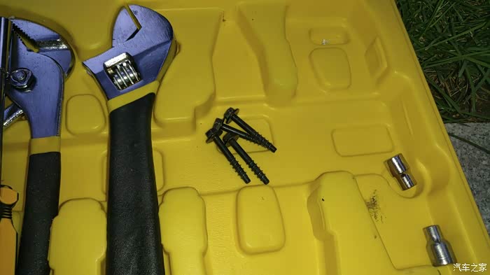

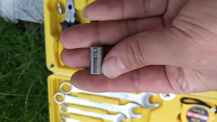

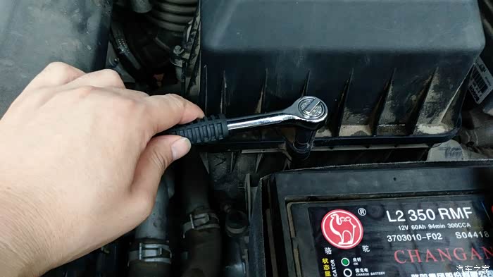

准备7mm的套筒就可以拆螺栓了。

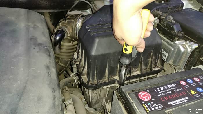

开始用的这个专门上套筒的工具,可是因为里面空间很小不好用呀,放弃了这个工具。

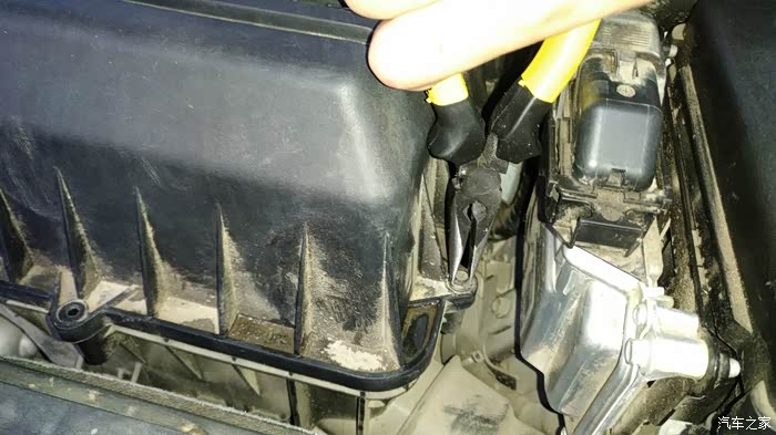

改为平嘴钳夹住螺栓卸吧。
第一个螺栓拆下了,万事开头难,走出了第一步就好办了。

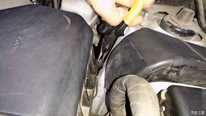

开拆左侧的螺栓

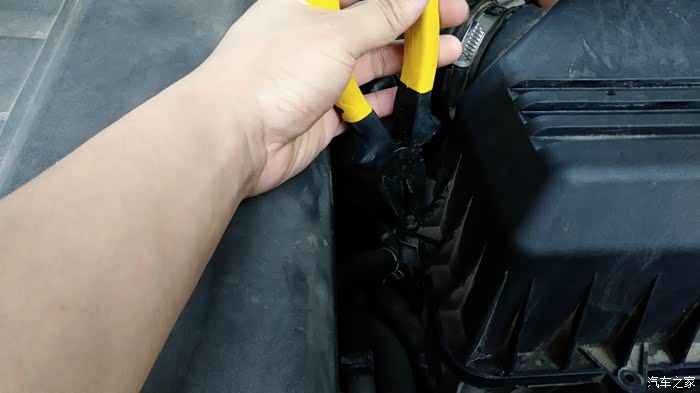

平嘴钳有点笨,用尖嘴钳也不错。
准备拆最后一个螺栓。
4个螺栓团聚了

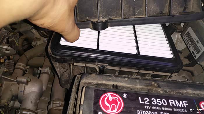

往上一掰,空气滤芯就露出了它的庐山真面目了
取出来了这样看好像还是比较干净的一样。

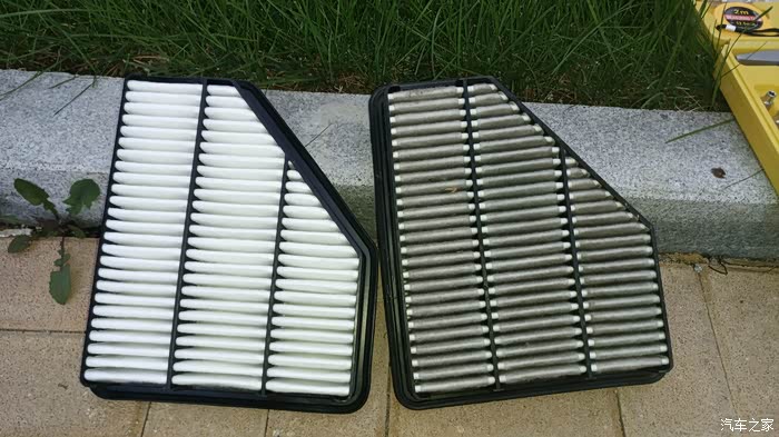

取出来再看看这背面好脏哟,可见这空气还真的被过滤得挺干净的。

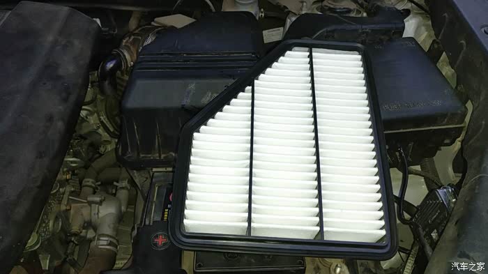

旧的和新的来个对比。
看看滤芯器内部还是算干净就不清理了。
报告首长:新的空气滤芯已经到位请求作业!首长:立即开始作业!
就这样往里塞就可以了,因为空气滤芯都作成比如缺角或其它不规则的形状,你是不会装错的,因为错了就装不进去了!大家完全可以放心。
崭新的空气滤芯已经找到了它的新家。

其实最好的工具应该是这样的,可是我只有6mm的,要是有7mm就非常方便了。
