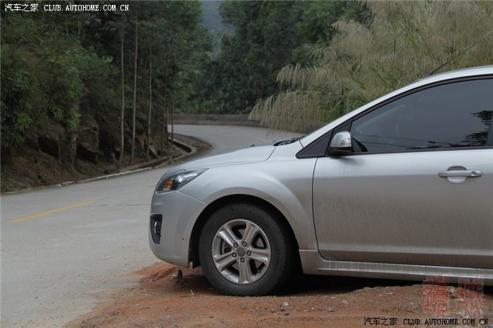

好不容易等到了11月14日,这可是一个特殊的日子,不仅属于我,也属于一位相当重要的美女哈。这天的天气特别寒冷,阴,但好在没下雨。嗯,冷热都不怕,只要不湿身就行。跑了五十多公里,到了一个远离尘嚣的地方(咱附近找个没人打搅的山可真不容易),一条地图上都没标出的偏僻公路,目的地是一个小水库。折腾嘛,一定要有这种心境,其实还有个中原因,后面大家就知道了。

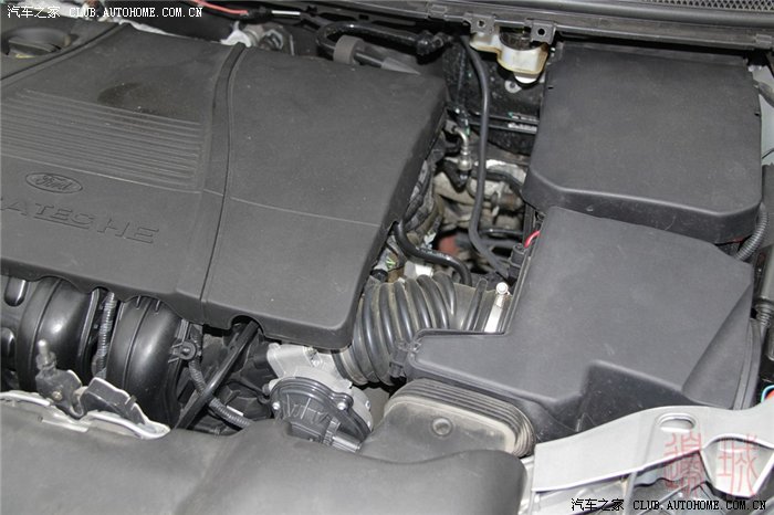

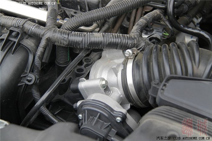

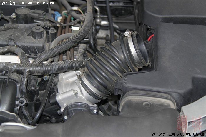

天气太冷了,趁着发动机热,停下便开始折腾。呀,打开机舱盖,好一个大炭炉呀,暖洋洋的,手脚都灵活许多。我车子开了一万公里了,机舱盖还是挺干净的。图中的中下部那个蜗牛状的东西便是节气门。

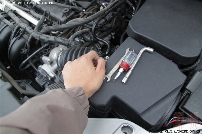

第一件事是把发动机上护罩拿下,然后请工具粉墨登场。需要用到的工具只要两种:1、一字螺丝刀,2、8公厘套筒或扳手(我两个都准备了)。在拍这个照片的时候把螺丝刀给掉到发动机下面了,摸出来时颇费了一番劲儿,还把我的纤纤玉手给刮破了,好痛苦啊。本来随身有两个止血贴的,没舍得用...

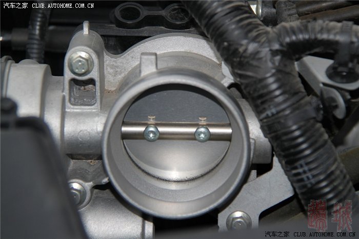

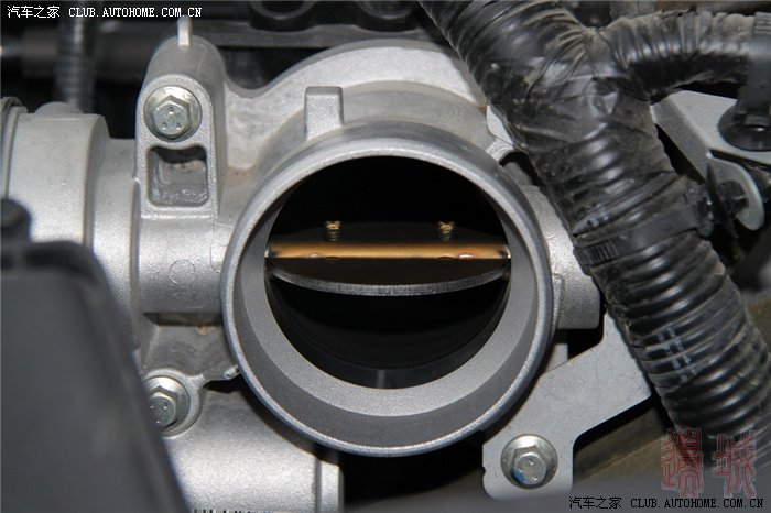

这个便是节气门,没拆前的特写...

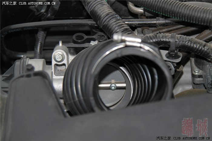

先用一字螺丝刀拆下空滤连接端..
拆下便可以看到节气门里面了,嗯,不是蛮干净的吗?呵呵,真是这样吗?..
两端都拆下来了,只有2个螺丝,不费劲..
确实是很干净啊,有什么问题吗??...

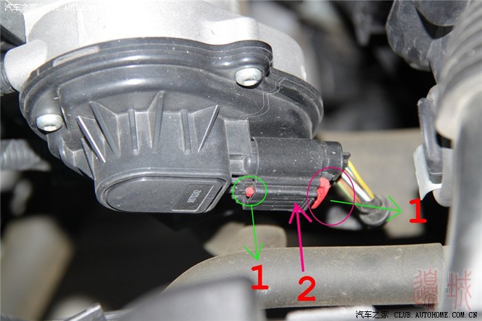

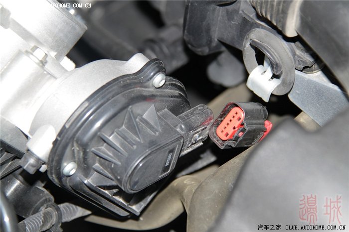

下一步是要拆下传感及电源线束,注意必须在电门关闭的情况下进行此操作,否则...其实我也不知道会有什么后果,大家自己掂量吧。拆线束的步骤如图所示,先进行1,拉出红色塑料片,然后是2,按下2所示的位置然后拿着线束向右边拔...
这样就拔下来鸟...

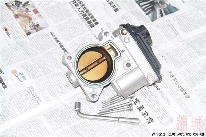

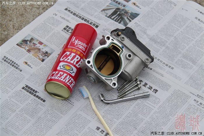

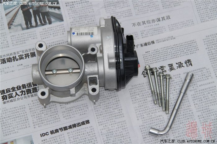

然后就是拆节气门的4个螺杆,是8公厘×8厘米的,不费经,拍照很麻烦,就不拍了。拆下节气门让它平躺在报纸上供参观..
另一面是里面,一看就知道很脏了,全是积炭..
再看看发动机的进气道...我的妈呀,什么设计呀,全是碳,干净程度连摩托都比不上,BS...

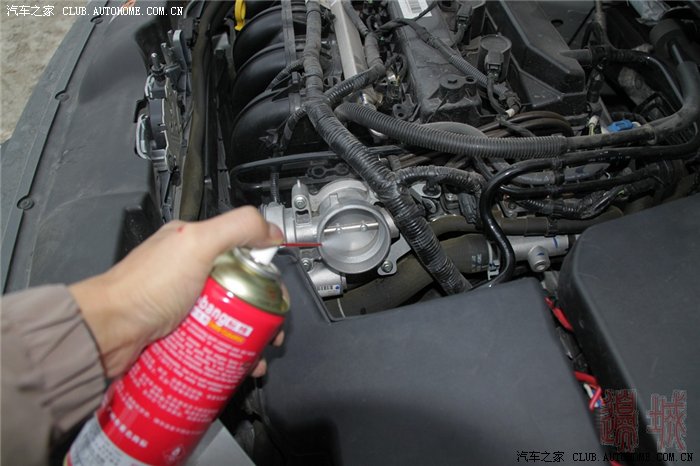

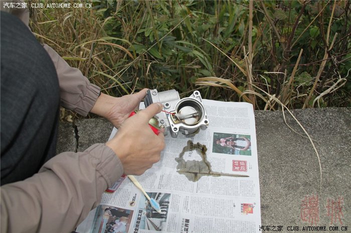

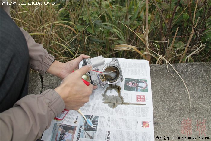

以下要请清洗剂和干净牙刷出场(牙刷么在宾馆顺手牵就行),使用这种化油器清洗剂来清洗,坛子里有凶弟发过了,我是碰巧买到了同一种。在摩配城买的,不过价钱么就便宜许多,9块钱...
清洗起来不麻烦,就是拍照片麻烦,不过这是个重要步骤,不拍不行,委屈我的500D了,要把它吊在树上...洗洗再用牙刷刷刷,反正反复几次,几分钟的样子吧。清洗的时候我专门顺风来洗的,否则那些清洗剂得飞到脸上,那可是去油去污力特强的...5555...现在我的纤纤玉手都变粗了..
牙刷还要在这个地方派上用场。喷上清洗剂再刷刷,会有很多黑色的油泥掉下来...
然后便是将节气门装回去了,当然也没照片。装回去,接回线束,然后按照自己喜好可以让电脑匹配下,方法是打开电门至II,等30秒,然后关闭电门,等30秒,再把电门打开,把油门踩下,等30秒,脚不放开时关闭电门。

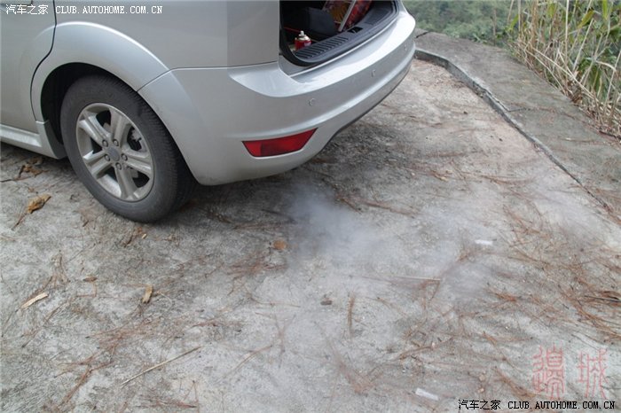

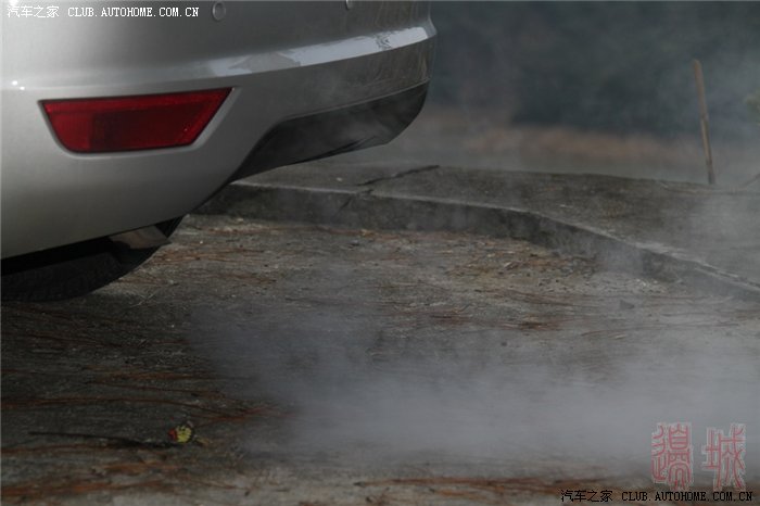

旋即便会看到很多白雾在排气管排出,那可是真真正正的排毒养颜呀...
等白雾喷得差不多了,就关闭发动机,装回连接管。然后继续去撒欢..

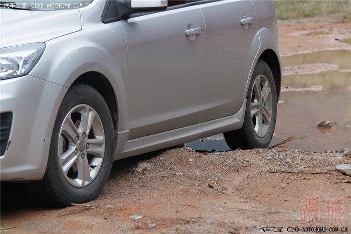

当初去买车那天本来没下决心打算订福克斯的,只是价钱被谈得太便宜忍不住下手了,本来偶是要买SUV的。唉,个性使然,现在福克斯可是被我当SUV用,整天遇到这样的场景考验我,这还算好的了,有一次陷车我还用上了锄头和铲子...不过无论如何,既是自己的选择,那么就要了解它,呵护它,爱它,是吧,呵呵....
