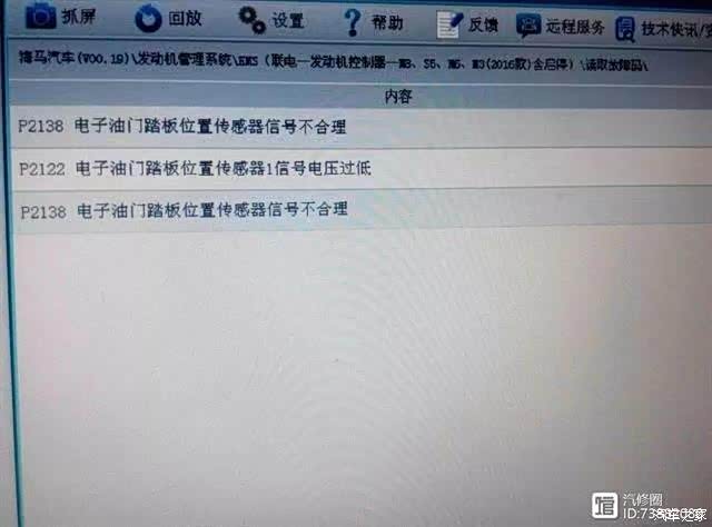

维修过程,读取故障码
P2138电子油门踏板位置不合理

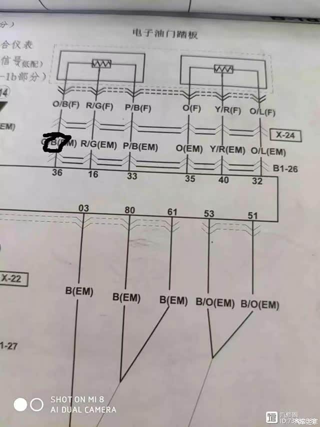

P2122电子油门踏板位置1信号电压低

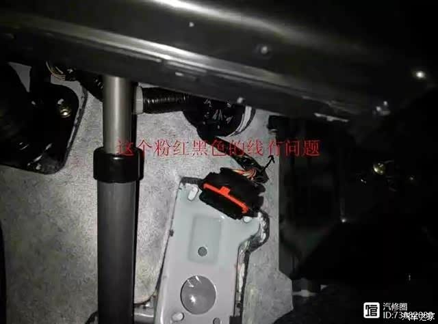

油门踏板位置反映驾驶员的动力需求,该传感器把油门的机械位置变化转化成电信号发送给控制器。油门位置信号和发动机转速信号是电控系统中的最基本信号。油门踏板内部有两个滑动变阻器,共有6条线,每个变阻器3条线,电源,信号,接地。而且两个信号,APP1的电压是APP2的2倍。故障码是APP1电压低,主要检查线路是否接地或者工作电压偏低的情况。检查发现,有条粉红黑色的线,电压异常。分析线路图,线路中有插头X-24有问题。这个X-24插头在车子右侧的发动机电脑旁边,内部的粉红黑色的线的插针脱出
