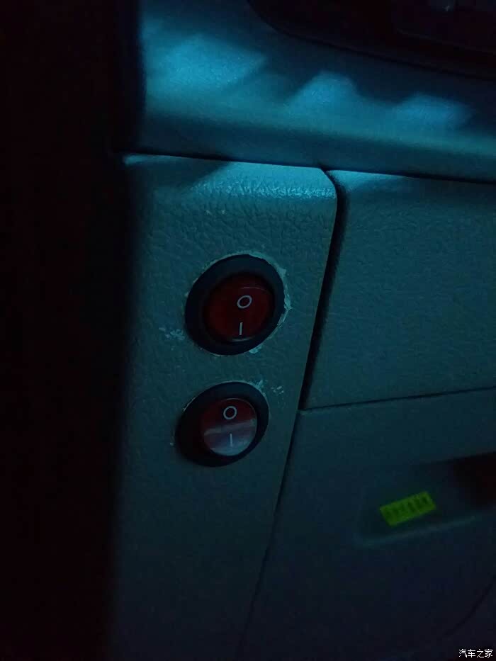

插座就装在手套箱右下面的侧板上(接插座用的电缆线,穿电瓶连接线时,就一起穿到这里)
插座上面是空气开关,用来断开跟后面电瓶和逆变器的连接
把正极的线截断了,接到空气开关上
接好线后就把侧板装好

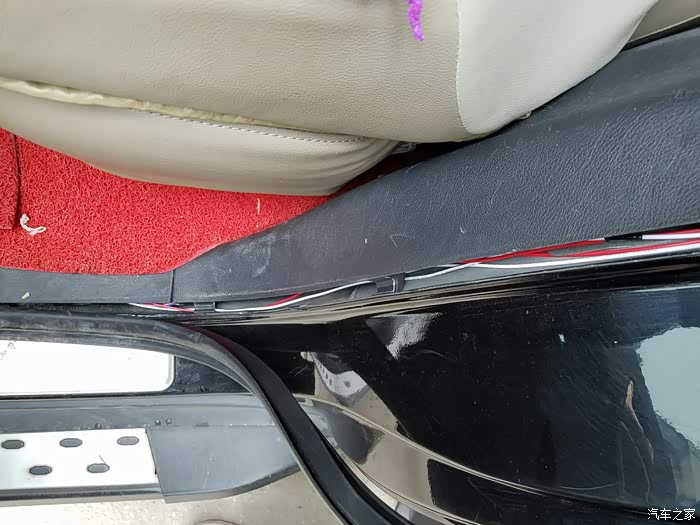

跟穿电瓶连接线一样
只是换到车的左边
一直穿到保险盒那里
