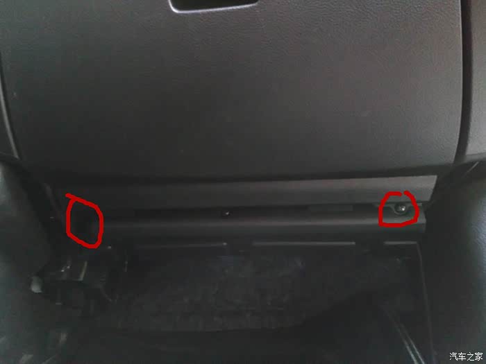

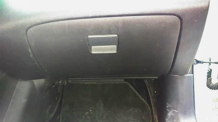

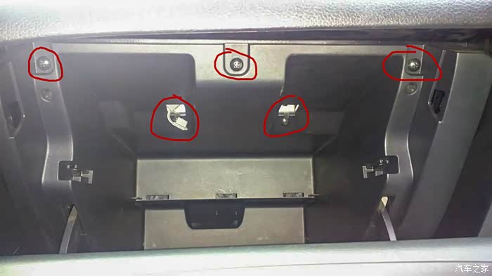

    然后从手套箱开始动手。一共七颗螺丝!
    打开手套箱会看到5颗十字花螺丝。用螺丝刀将其卸下。

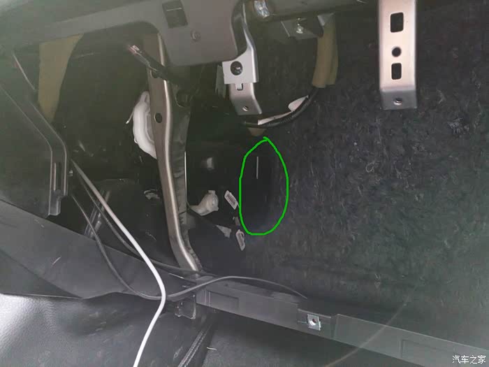

    然后手套箱下方还有两颗螺丝需要卸下。

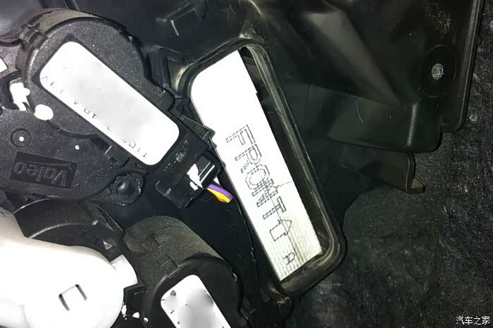

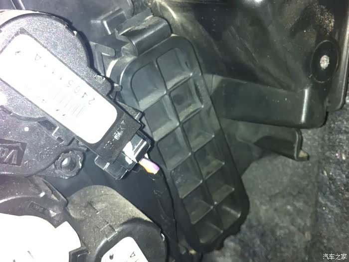

    7颗螺丝全部卸下以后,将手套箱取出。在左后方找到放置【空调滤芯】的位置。
    放置【空调滤芯】的盒子口部比较小,相当于是半个【空调滤芯】的大小。

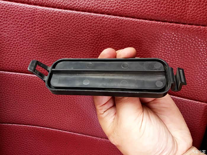

    取小盒子,搬动上方的卡扣。

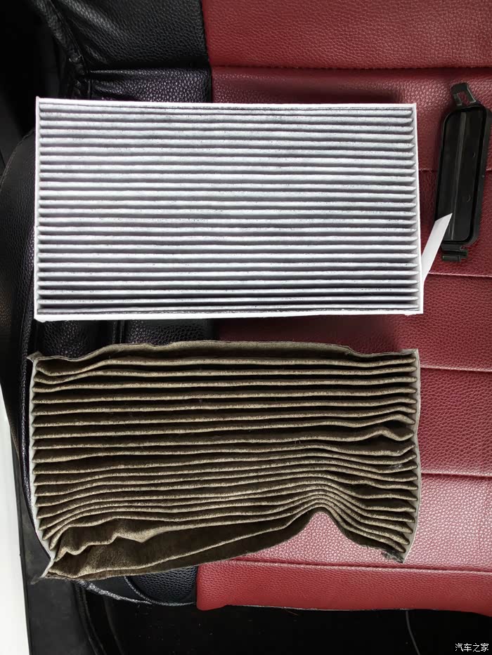

    这时候我们就看到了旧的【空调滤芯】。白色【空调滤芯】英文F的上面有一个”拉手“,慢慢拉动拉手将【空调滤芯】取出,如果拉断了,就稍微用力直接取出。

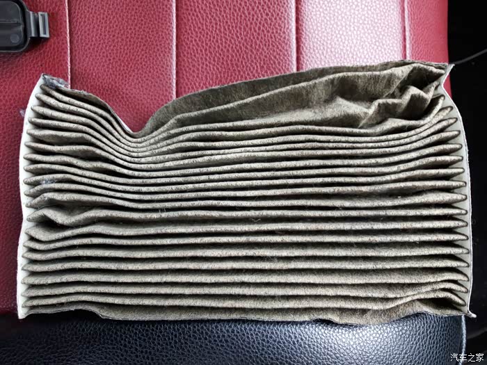

    使用了1年半的【空调滤芯】已经脏的一塌糊涂。打开缝隙,里面有小飞虫的尸体、小小的种子等等异物。
    来一张对比图,就知道有多脏了!!!
    放入新的【空调滤芯】的时候要注意反正面,滤芯上有箭头表明,不要放反了。然后就按住新的【空调滤芯】的中间,一上一下的安装进去就好了,最后卡紧小盖子,装好手套箱,一切OK。

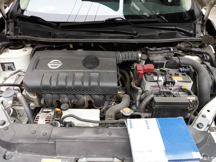

    【空气滤芯】选择的马勒LX3440,新骐达专用的型号。

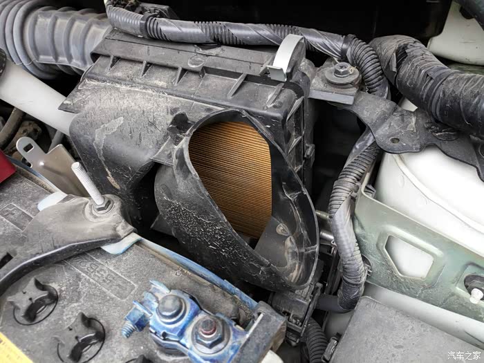

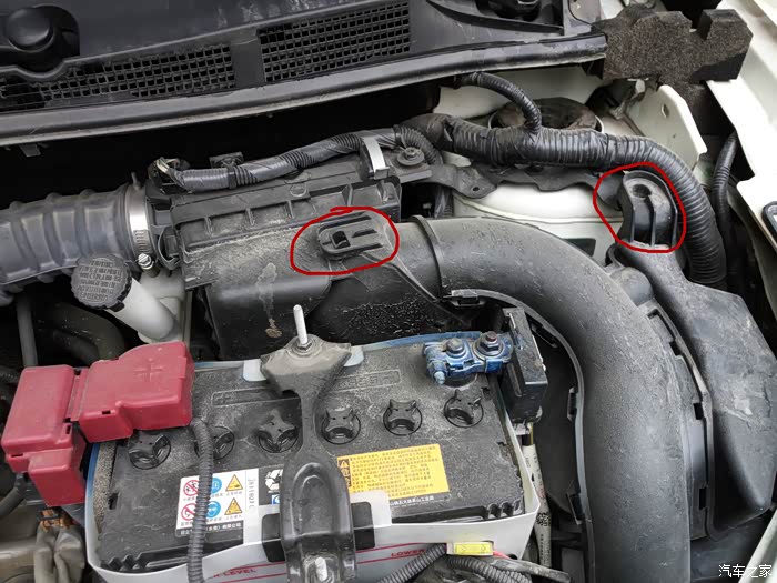

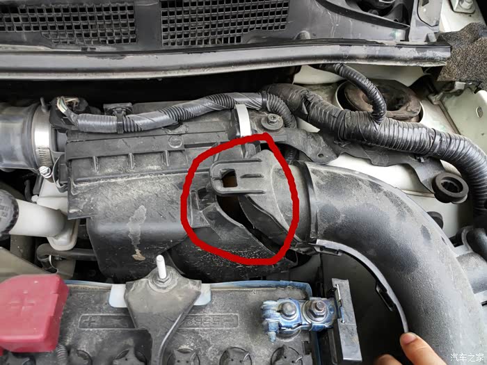

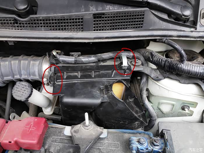

    打开引擎盖。右后方,电瓶旁边的吸气管就是【空气滤芯】所在的位置。

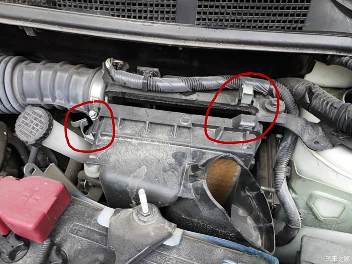

    找到吸气管的卡扣(左边)和固定吸气管的卡点(右边)。
    打开吸气管前面的卡扣。
    取下吸气管。

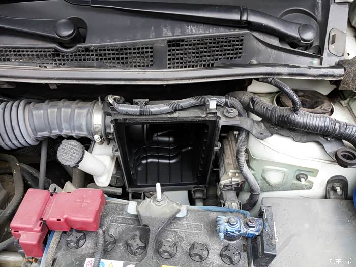

    这时我们就能看到【空气滤芯】啦。
    找到固定的两个卡扣。

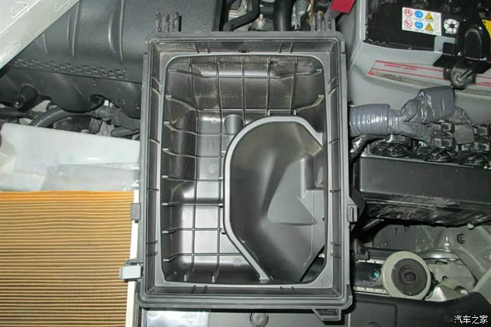

    接下来就是打开固定【空气滤芯】盒子上的两个卡扣。注意一会安装的时候下面有两个卡口需要对准。

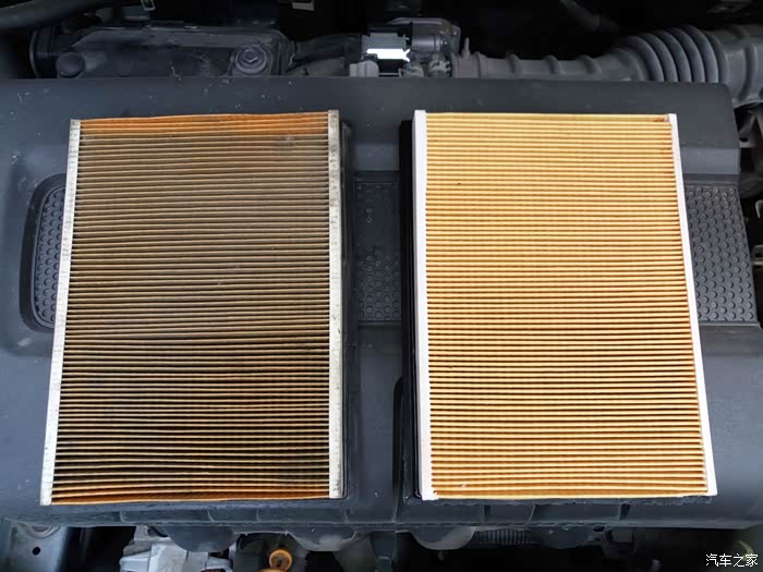

    取下来盒子,里面最好用气枪喷干净,如果没有的话就擦拭干净。

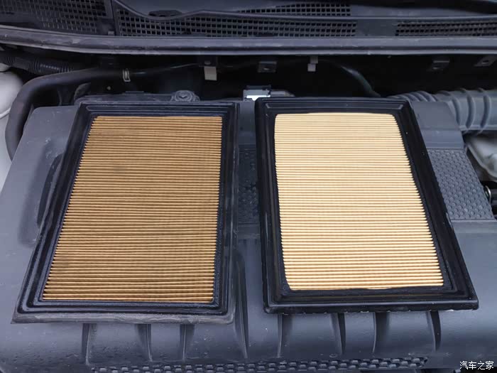

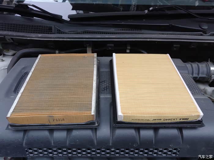

    接下来我们从刚才取下的盒子里面拿出旧的【空气滤芯】
    对比一下新旧【空气滤芯】的反正面。
    然后换上新的【空气滤芯】,大功告成。
