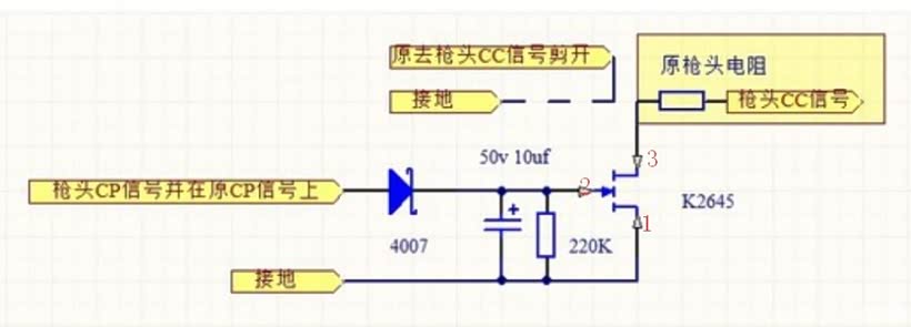

原来定时充电在设定好了以后,插上充电器,此时充电器没有接通电源,当到了晚上10点来电时,便能启动充电。可是最近定时充电不行了,在到了时间,同时充电器通电以后,也不能对车充电,这是什么原因呢?
