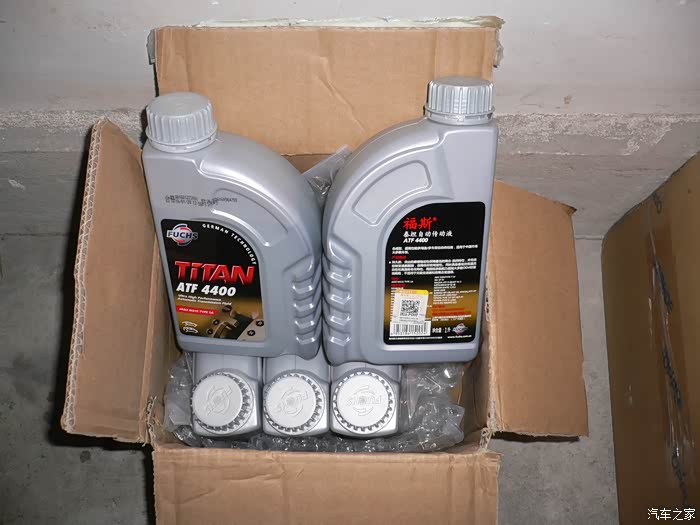

备好的各种机油

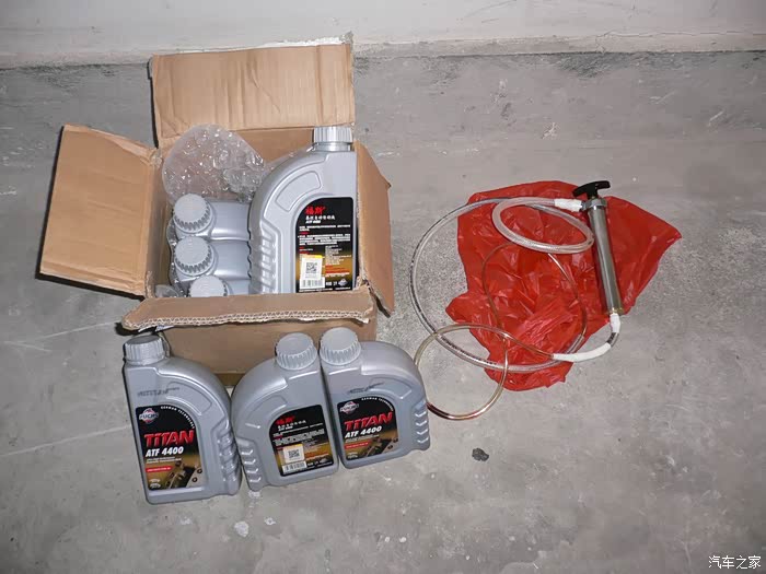

买来10升变速箱机油,每次更换用3升,换三次基本达到换新90%,剩下不到1升用于转向机换油。

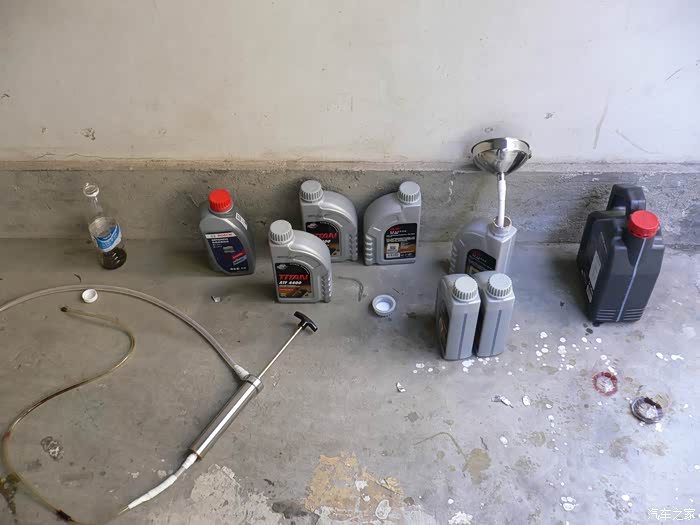

这是换油工具,机油抽出器,1把100多元,很好用。

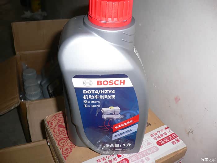

这是车友用得最多的刹车油

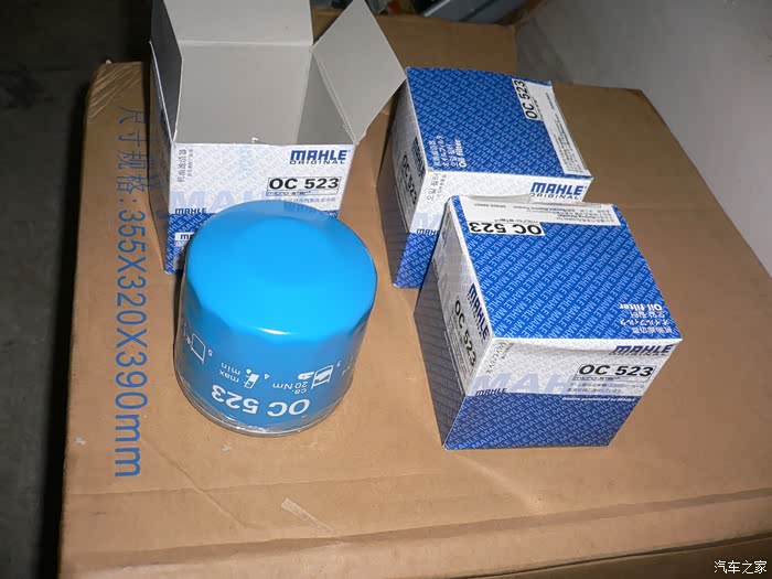

这是机油滤器,多买点备用。
这是我一直使用5年的机油,5千公里左右换新一次。
准备更换变速箱机油
这些就是换自动挡变速箱机油的材料及工具。

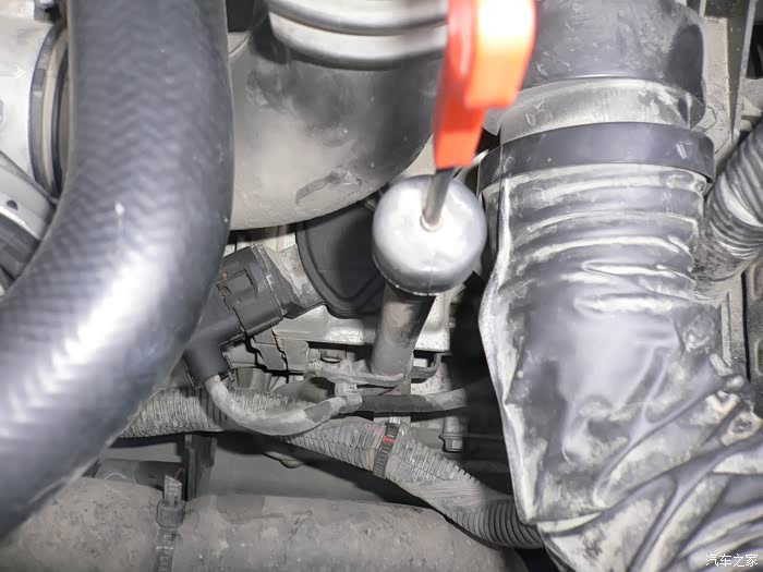

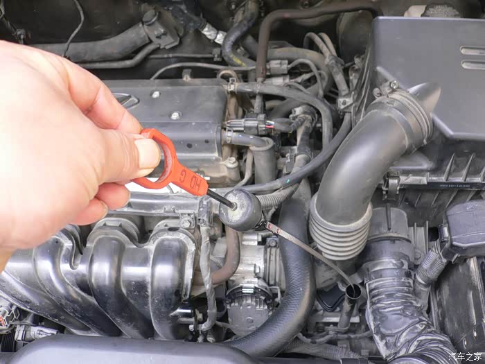

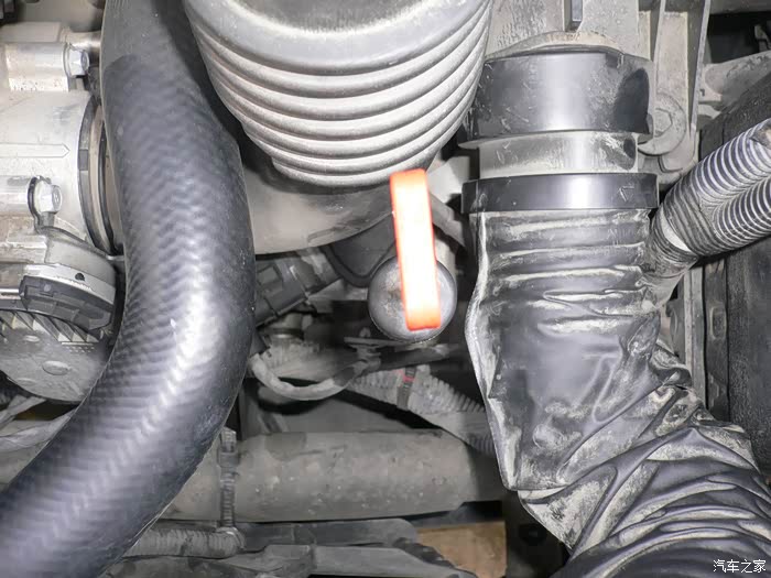

掀开机舱盖,找出变速箱油位测量尺位置,橘红色那个。
开始换新变速箱油操作,首选把车水平放置并怠速几分钟,最好每个档位都动一动,然后停车熄火,测量原来变速箱油位,并记录好。
取掉测量尺放于干净地方。

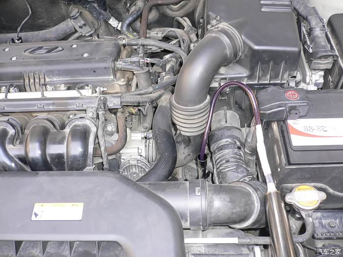

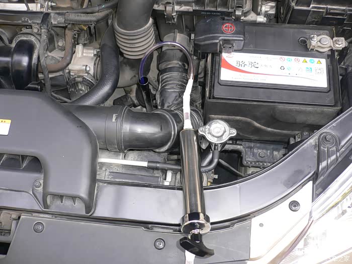

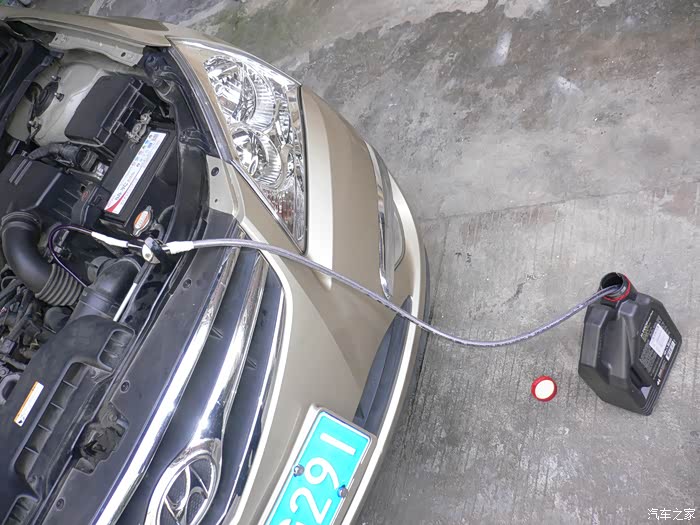

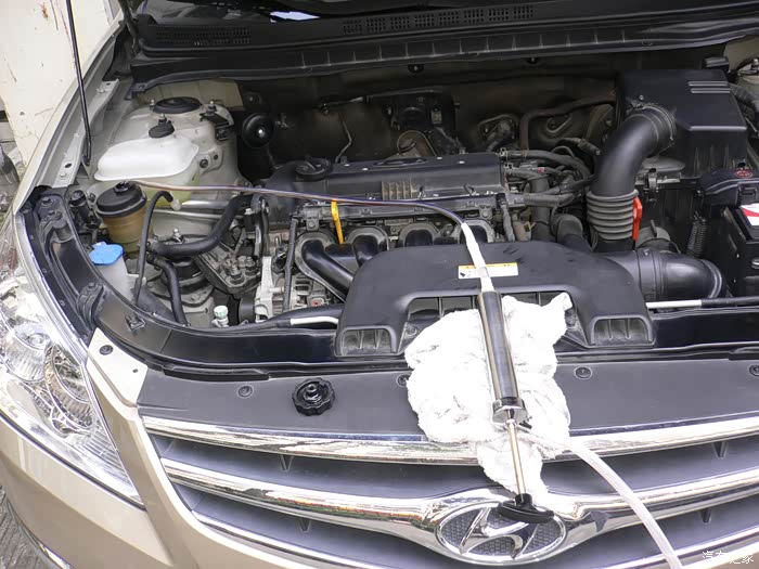

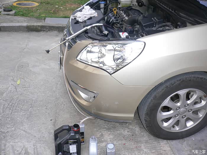

安装机油抽出器,吸口插入变速箱测量管里面,并且插到变速箱底部,外面地板准备一个空桶,用4升空机油桶就够了,然后把抽机油器的出口管插入空机油桶中。
这时就可以开始抽出变速箱油,抽出器一拉一推,变速箱油很快就出来了,大概5分钟就抽空了。
已经抽空变速箱油,看看透明吸口管就知道。

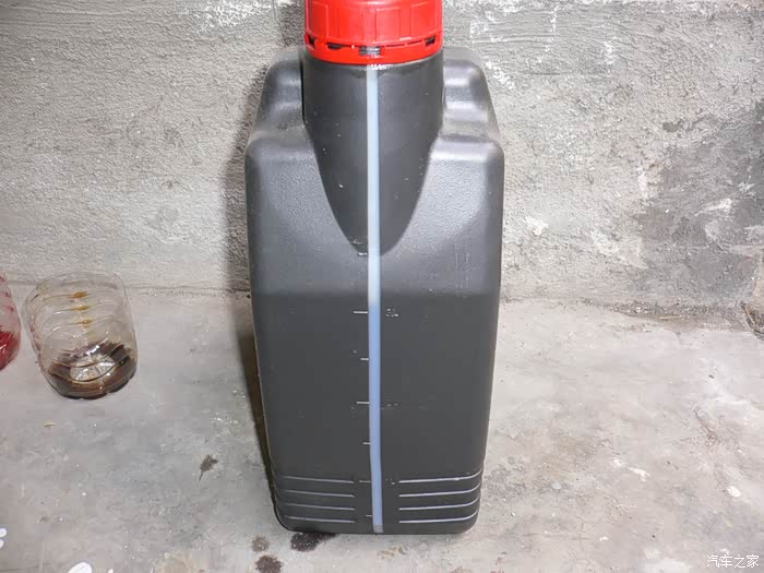

4升旧机油桶没有满
看看废机油桶刻度,总共抽出变速箱油3升多点。

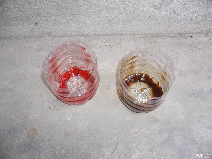

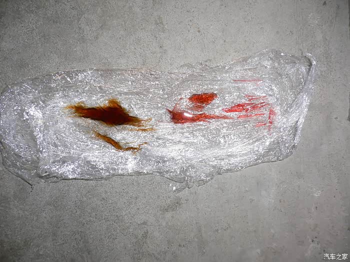

看看用了近6年的变速箱机油与新机油对比的颜色,旧油已经完全变色,我的车一直放在车库,如果放在露天情况可能更不行。

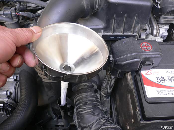

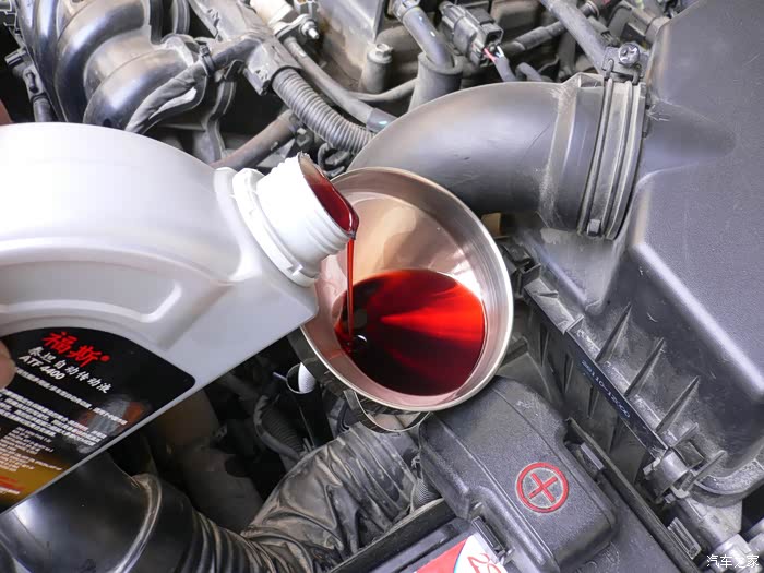

抽空变速箱油后,取掉抽油器,安装好加油漏斗。
给变速箱加新油,抽出3升多点,就补充一样的油。
变速箱总共有6.6升变速箱油,从变速箱油底壳只能抽出3升多点,其它的旧油都在变速箱油管电磁阀系统中,所以一次只能更换将近50%,经过多次更换基本彻底把油换新。
加好油后测量油位,怠速运行后再次测量油位,保证油位正常,就算换油完成。

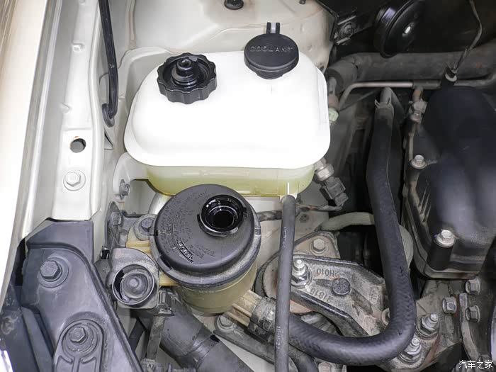

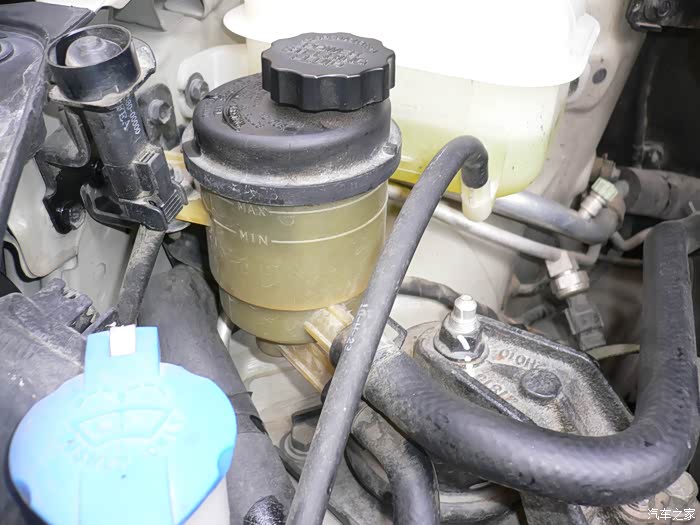

打开转向机油壶盖子
开始换新转向机油,把抽油器吸口插入转向机油壶中,把油抽到空油桶中,油壶很小,两下就抽完了。
直接往转向机油壶加油到高的油位线。
加到正常油位,盖好盖子,换油结束;然后让车跑几百公里,下次换变速箱油时也同时换转向机油。
转向机油系统没有专门放油口,如果拆油管放油可能引起机油弄脏机舱,也可能出现油管接头漏油,所以最好办法就是更换油壶中的油,然后左右打死方向让油充分混合,再换掉油壶中的油,反复几次就换干净了;我是采用让车跑几百公里再换,也是同样道理;转向机油1升也用不完。
