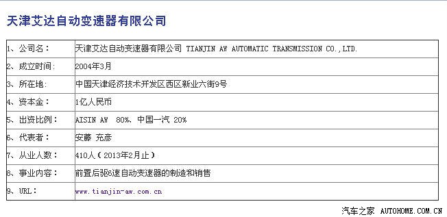

咱们这款变速箱,自06年就用在了标志407COUPER上,并且之后应用于十几种中高级车品牌。其实就口碑品质来说,应该是不错的,也经过长期考验了。但自2010年爱信在国内设立了天津变速箱制造厂等,爱信的质量品控到底做的如何,不得而知了。有了解的可以扒一扒。

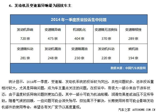

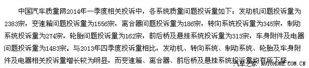

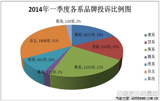

查阅了汽车质量网与汽车投诉网的相关统计,各大品牌的发动机,变速箱,都是投诉的热点和重点。
所以大伙们,呵护这两大核心部件,怎么过分都不为过。

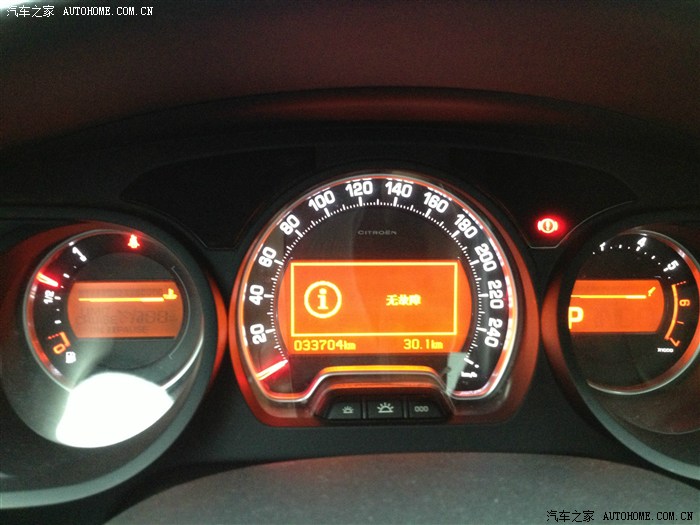

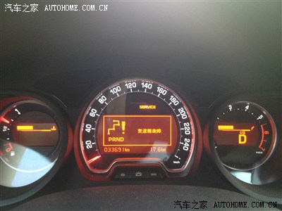

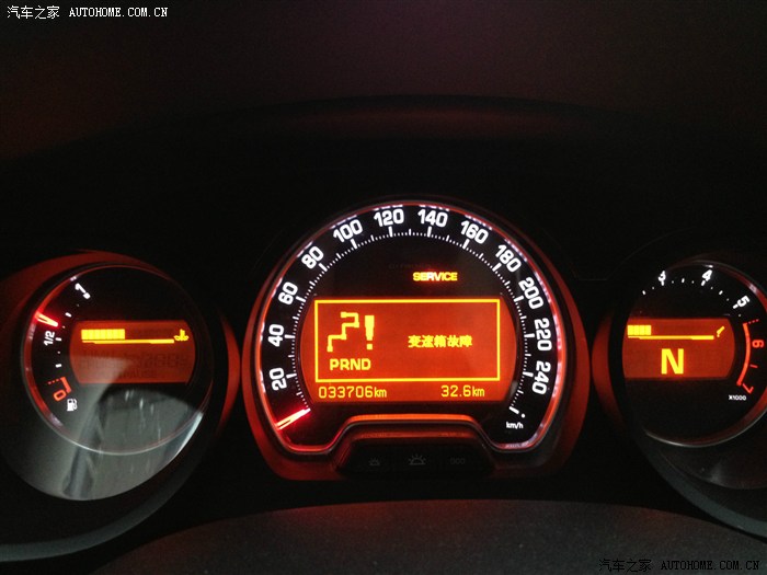

故障现象:行驶中会出现3声报警,然后主仪表盘出现“变速箱故障”提示,右副仪表盘上*S模式同时闪烁直至熄火。

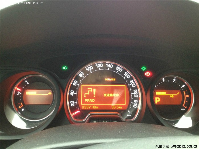

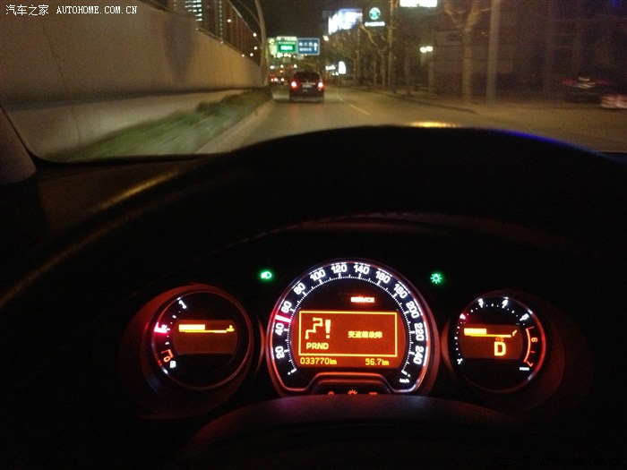

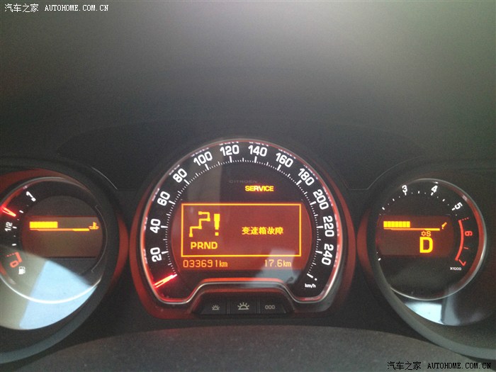

2014年4月18,今天下午刚回家行驶中突然出现变速箱故障提示,第一次出现变速箱故障,
仪表盘上SERVICE亮起,同时D档边上闪烁雪地+S提醒。车还在正常行驶,我下意识的按了一下CHECK键,离下次保养还有14X00公里!变速箱故障!就只能显示3档,不能变速了。
刚到家歇了火,现在没显视故障了。不知道什么导致的,查了查论坛。这个问题貌似比较严重,明天再观察一下,希望不是论坛提及中麻烦的OP0741(变矩器无法锁止)。
晚上自己想来一下,莫非是:经常把手机或者眼镜盒放到挡把后面,搁在S键和*键附近,开车的时候经常有意无意压到,让变速箱程序发疯了?有看到车友也是把饮料瓶放这个位置,出现同样问题。

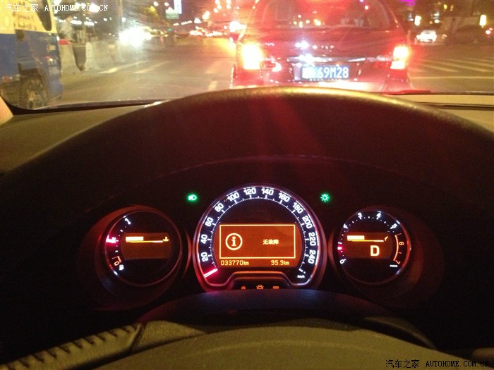

次日又实验了下:开车速度超过40迈,3到5分钟后,主显示仪表盘显示:变速箱故障,同时有难听的2,3声:嘟嘟。。然后档位显示仪表就出现:S*双闪。当速度超过60的时候,急加速,变速箱会掉转,发动机空吼,动力输出起伏,感觉进入了S档高转速和雪地双模式?有点纳闷。要拼人品吗?

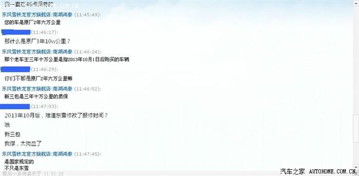

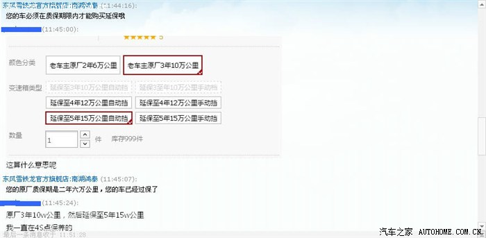

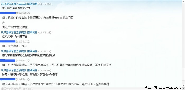

4月18日更新:在线咨询了东雪的总成延保问题,得到的答复如下:
您的车原厂质保期是二年六万公里,您的车已经过保了。
国家推出的新三包,是三年十万公里质保。“老车主三年十万公里”是指2013年10月1日后购买的车辆。
4月18日更新:今天赶去了4S店,询问售后出现变速箱故障情况的原因,及延保政策。
(1):售后明确表示,出了保修后的车,不能再购买延保服务。售后经理现场不在,待下周求证。
此刻真心后悔当时没有坚定购买延保的决心。个人以此提醒大家,东雪推出这项有偿服务,虽然是给4S留住维保客户,但是毕竟不失为普通用户避免烦恼,减少损失的一个办法。
(2):降低了延保的门槛,以东雪积极的姿态,客观的说,这也是好事(虽然我中招了)。
2014年推出的是总成延长保修,11-13年4S店推出的是整车质保。当时价格比现在贵一倍多。现在将维修昂贵的核心部件单独拿出来,降低了参加门槛。

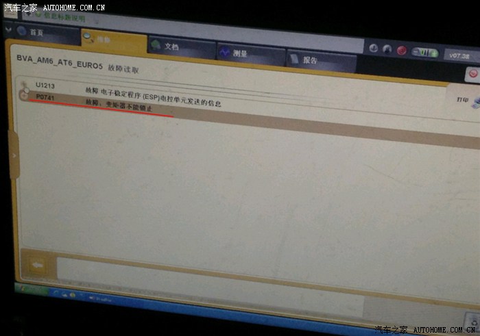

1,P0741有软件BUG引起的,也有硬件问题引起的。如果重置变速箱没用的话,那很可能是硬件问题。
2,P0741若是硬件问题,就是“变拒器无法锁止”,就是说变速箱无法进行硬连接。一直用软连接时速偶尔快没关系,长时间高速度用变速箱油传递动力会造成变速箱油过热。。。所以硬件问题就要小心,不要经常高速激烈驾驶,防止过热。

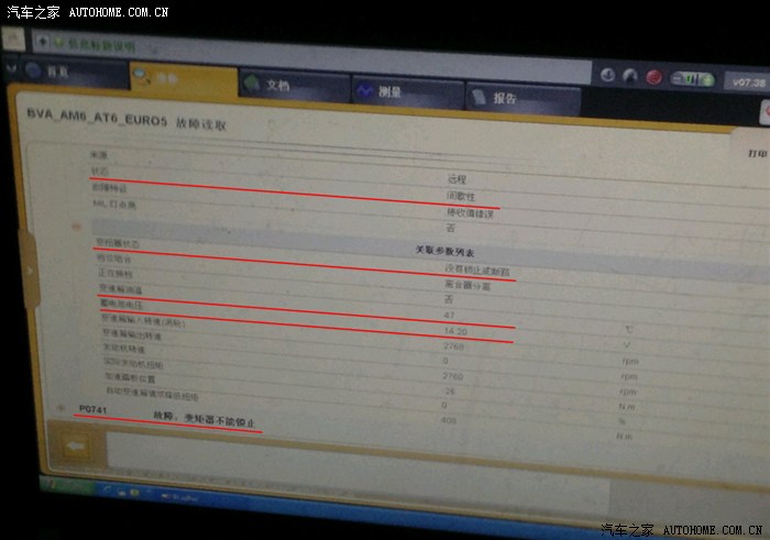

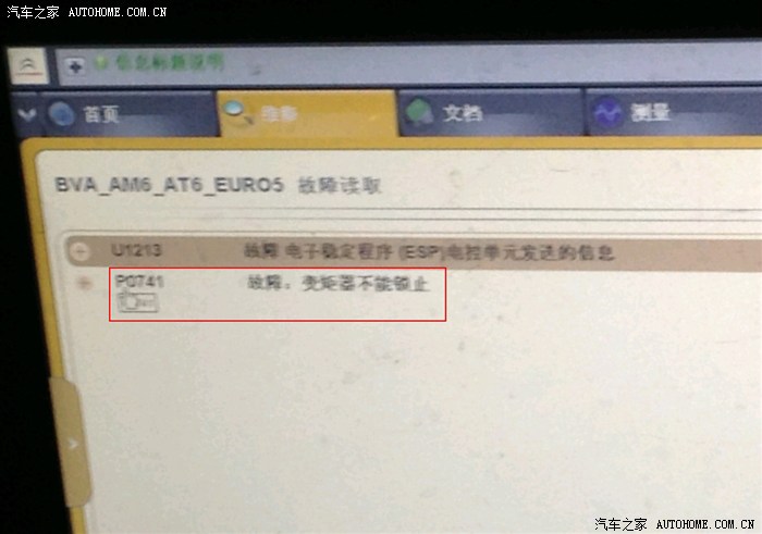

赶赴4S店,告知故障情形后,4S店员并没有吃惊,估计也遇到了几次类似的问题现象。然后召唤技师电脑检测,确定故障为“P0741变拒器无法锁止”。
打击来了,毫无悬念上海地区的变速箱故障,神龙指定送到“上海驷惠”进行授权维修,维修周期约4-5天。拆装需要1天。也就是修好最快也要1周时间,还不包括厂家订货周期。泪奔。
4S没有维修变速箱的资格,必须拆下来返爱信厂家维修。而且,不止是SL是这样,很多其他厂家也是类似的,说是以防技术泄漏。所以,要怪也是怪日本鬼子。
边上打酱油的技师同情的看着我,无奈的表明,这个问题,他也遇到几次了,有在保和出保的。出保的话,维修费用约2万。当然也有出保车主索赔成功的。
不知道论坛里有那几位车主索赔成功,振臂喊一下,短信给我,给个范例。4S店表示若有范例,他们可以借鉴,向厂方争取。
目前这个问题,交4S店员向他们老板申报,等他们消息。风的叹息~~~
下面是检测页面,能抓拍的都拍了,有些信息大家可以研究一下。小弟部分还没看懂。就看到是间歇性的,变速箱温度47度。不知道在合理范围内否?

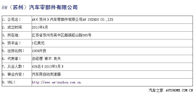

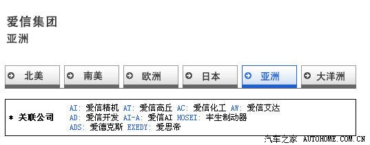

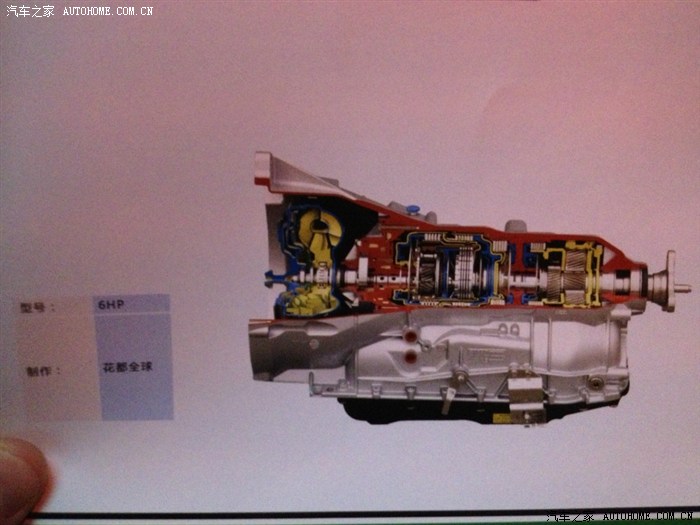

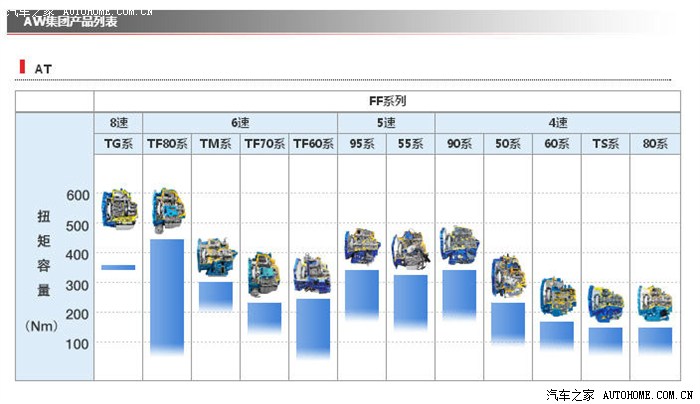

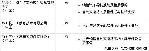

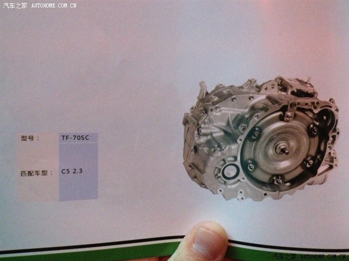

很感谢无限兄提供的爱信变速箱资料,得知C5的6AT(2.3的是TF70型,3.0的是TF71型)。
关于其他品牌变速箱:
全世界才几家有实力自动变速箱厂,能生产6AT及以上公司有:
德国ZF(独力变速箱企业,也是AT老大,ZF比较专注AT);
丰田的爱信(AT/CVT/双离合);
日产、三菱、铃木合资的加特可(AT/CVT/双离合);
本田,现代的摩比斯,通用自己能搞也不怎么样,福特的也一般,而且福特的很多型号都是跟德国格特拉克合资工厂生产的,格特拉克算第二家独力的。
奔驰自己能造,宝马靠ZF;
再有就是被吉利收了的DSI,国产的盛瑞还没装到量产车上验证过,其他还真没有了,有也是理论或测试装态,还有几家能造4AT的比如PSA,还有能造CVT的奥迪和邦奇(ZF旗下公司)奇瑞,双离合全世界都是用德国LUK或博格华纳的技术自己造。
所以说不选爱信的话,ZF都是高端货,太贵,加特可和爱信差不多,也是日企,在AT方面略逊于爱信,第三方厂家主要是用爱信,很少采用加特可的,采用也基本是4at,加特可是三家股东专用,现代的用的就更少,主要是现代和起亚在用,其他外卖的主要是4at,少量5at,格特拉克主要是福特再用,其他厂家还真不多,DSI连吉利自己都供不上,吉利的沃尔沃也用爱信,都看不上DSI,所以不是国企不国企,这个6AT世界范围内的选择余地就那么小!

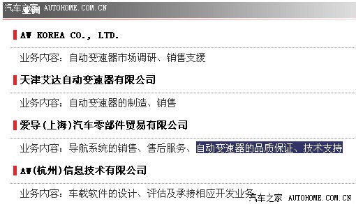

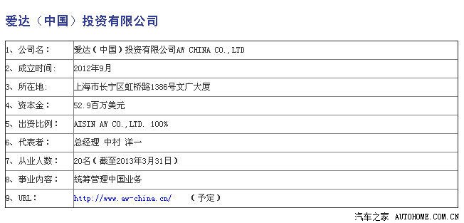

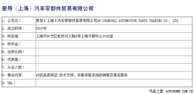

坏消息:致电爱信变速箱公司,相关售后人员告知只与他们合约集团客户。我查阅了PSA及东风集团在客户名单内。当然言下之意就是不会与消费者(普通客户)就变速箱质量商谈,最多是听取一些使用情况而已。到此,征询变速箱厂家这条路,对于消费者而言,走不通,或者目前也没有足够证据来证明是变速箱质量或者设计缺陷造成的。有牛人可以更进一步找准负责的人问一下。小弟不才,只简略询问到这些。

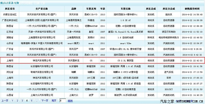

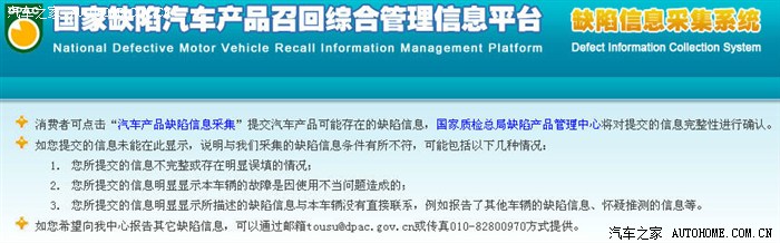

4月24日上午更新:刚才去国家质检总局缺陷产品召回管理网投诉了,填写了信息采集表,下面附网址,有这个问题的车主可以顶起,希望神龙能够给大家一个说法。国家质检总局缺陷产品召回管理网信息采集
http://www.dpac.gov.cn/qxts/

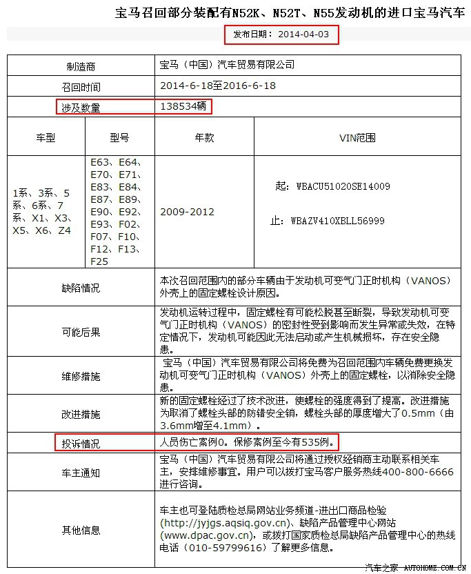

今天查了一下汽车召回情况。在这里比较震撼的是:
1,奔驰居然为4辆车就进行召回维修,而且还是没有用户投诉反映的前提下!!!
2,宝马发动机零件故障,导致535位用户投诉反映,宝马最后对全系列14万车辆进行召回!

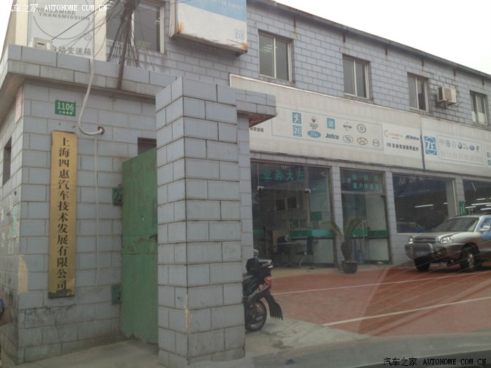

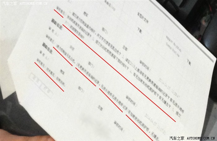

4月28日更新:之前车放在4S多日进一步检测,得到厂家拒修的回复后,只能郁闷的去4S提车,并现场查阅了厂家反馈报告(只能看,不给复印件,不给拍照)。大家可以从模糊的报告里看到。
本人小5的变速箱,”没有白色液体,没有维修记录,没有进水,没有漏油,发动机有安装防护板,没有撞击“。全部良好状态下出现的变速箱质量故障,厂家居然以“过保自费维修”搪塞。尼玛。维权到底。

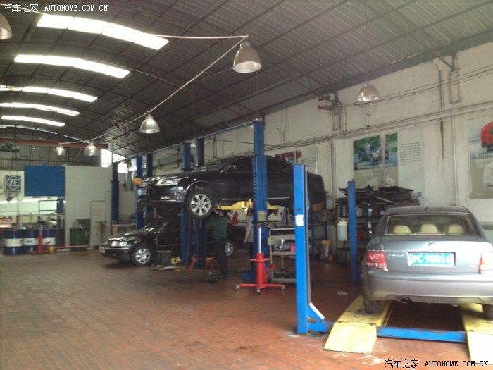

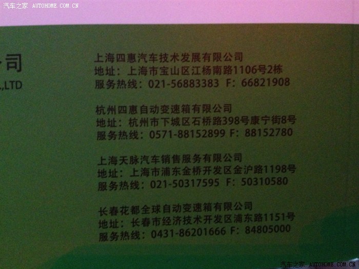

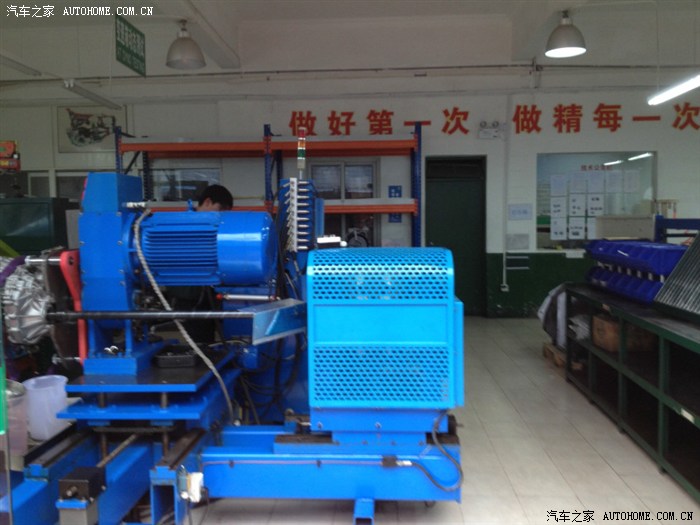

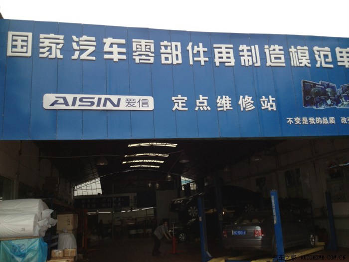

然后4S好意指了条路。去神龙指定特约变速箱维修公司(上海四惠),进行检测维修。花都是全国唯一的变速箱维修企业,旗下的上海四惠也算华东地区最大的变速箱维修点。这里ZF和爱信都是专业维修。陪同参观了变速箱维修车间。向主管了解了一下技术及车辆变速箱问题。有不少大众,奥迪,宝马奔驰的变速箱都在维修,不过以老车为主。
四惠的管理人员透露,基本上每周都有2-3台C5和508车子过来修变速箱。而且这款变速箱用于PSA全系列(C4L,C5,508,408,3008,以及DS系列)。

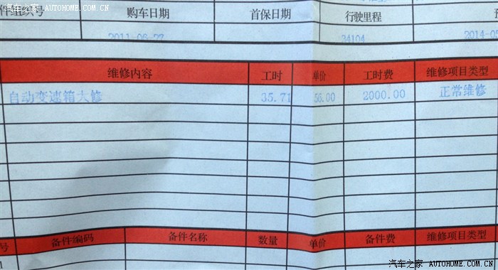

变速箱1.5w修好,4S免了人工费2000算做同情。变速箱维修厂家四惠质保1年,不限里程。有质保书。
