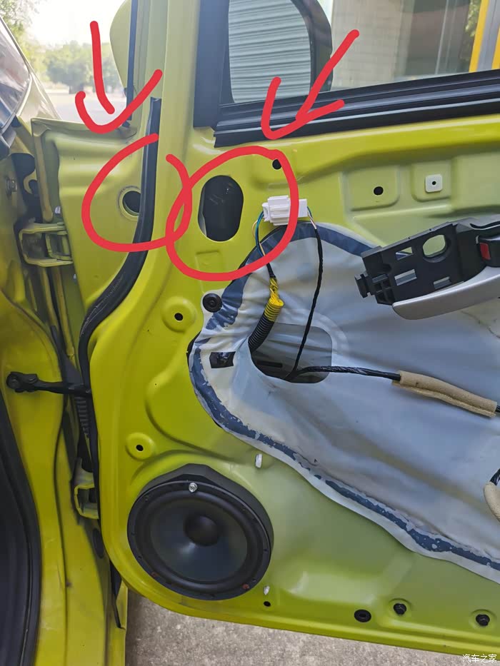

扒开红圈两处塑料板,小孔里面一颗螺丝,大孔两颗。10mm套筒拧掉,注意不要毛手毛脚,螺丝掉下去就麻烦了。

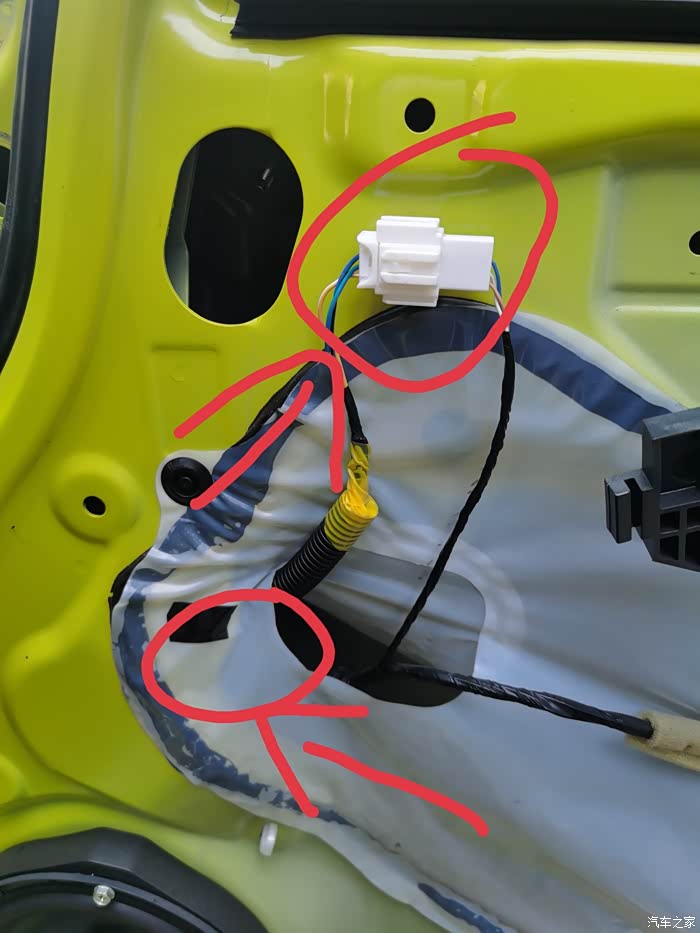

拔掉插头,下面还有一个固定电线的卡扣。尖嘴钳钳子住两边,往里一推就出来了。然后整个拉出来。

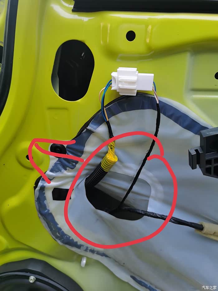

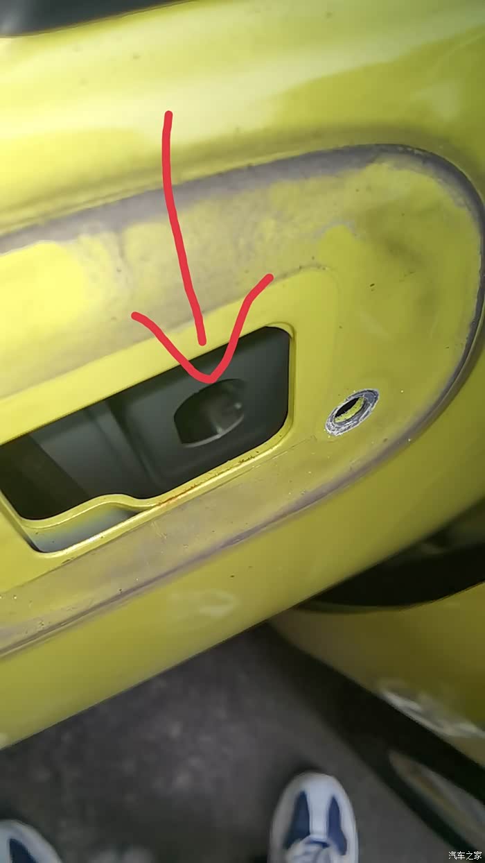

然后原路装回。我忘记了原线路是不是走这个孔进去,反正我冲这里把线怼进去,就不会阻碍到玻璃升降。然后从里面那个孔伸手进去拉过来。
撕掉防水膜,从这个孔伸手往箭头方向摸,就能摸到线,然后拉过来接上。最好这时候试试玻璃升降,看看有没有阻碍。

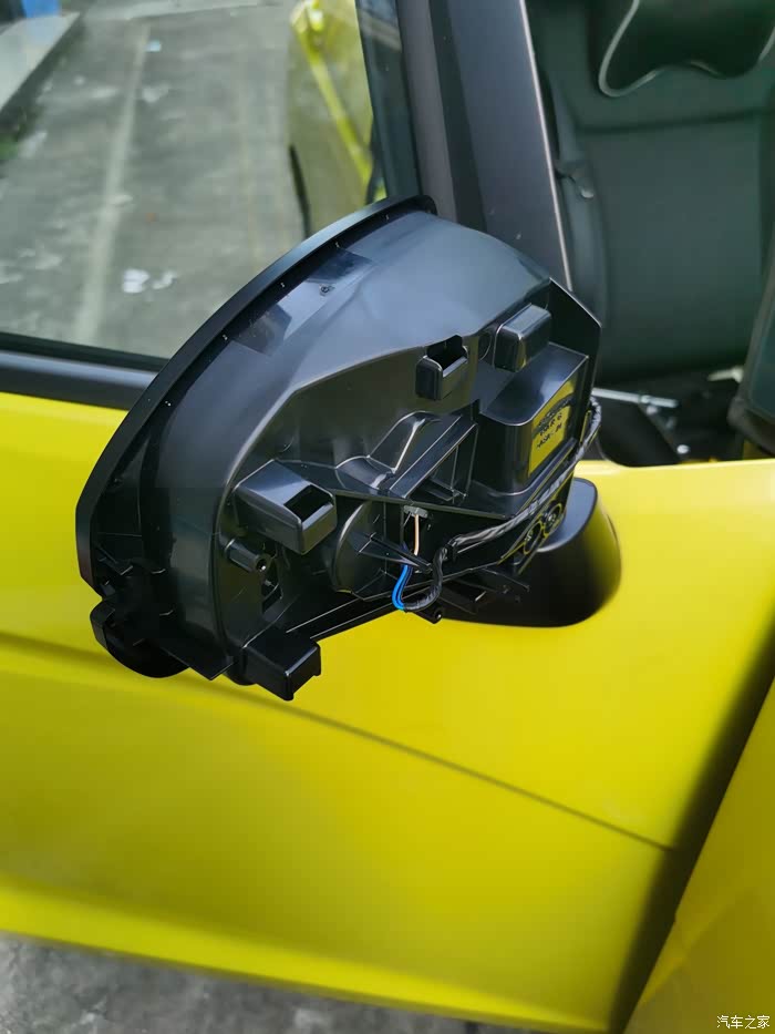

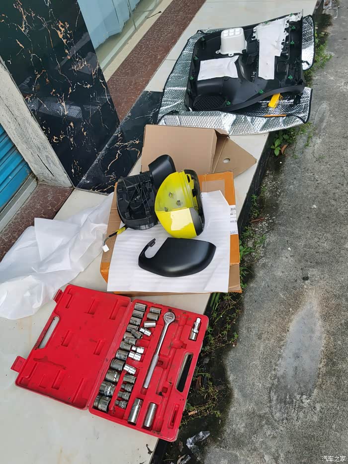

原厂总成,新鲜出炉

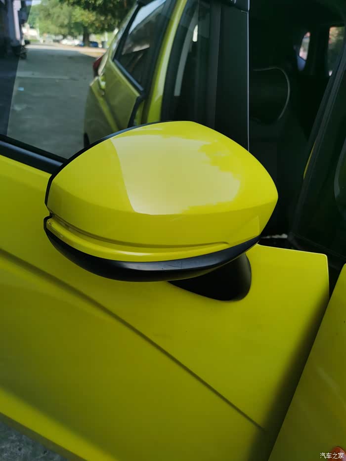

原来的外壳虽然磕磕碰碰,但总体没事,为了没色差,还是用回原来的。
