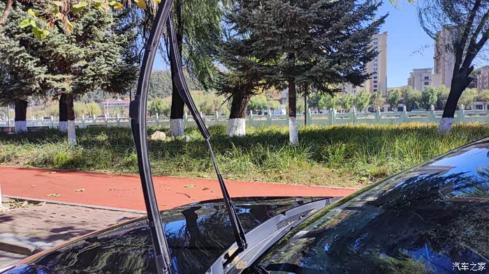

       在北方的车友深秋结束,马上要到冬季了,网络上说的北方生活的人们要比南方的人们生活成本高,就冬季而言取暖费,羽绒服,大棉裤和棉鞋,的确是生活成本高一些。那做为奔腾车主,北方冬季养车的成本会不会也高呢?答案是肯定的。给大家简单列支一下:更换雪地胎,更换冬季玻璃水,没有座椅加热的还要换一套冬季坐垫,没有车库的还要准备一个防冻的前风挡套。其他的还有需要检查雨刷条的状况,及时更换。

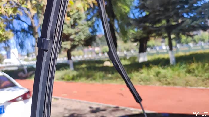

检查雨刷条的状况
冬季北方车友的风挡容易有冰雪,雨刷的性能好坏是保障视野清晰的前提,所以在入冬前雨刷效果不好的要及早更换了。

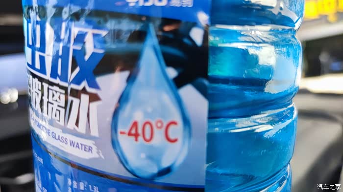

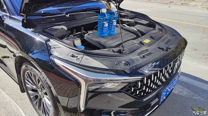

     首先就是及时更换玻璃水,在我居住的地方现在各别早上就有结冰现象了,所以必须未雨绸缪,将车里原有的夏季玻璃水及时喷射使用完毕,更换为至少-25摄氏度防冻玻璃水。如果你大意了,轻则微冻玻璃水喷发不出来,重则有可能把玻璃水水壶冻坏。
更换玻璃水属于日常操作,首先在驾驶舱左下方扳动开始机舱盖的控制开光,然后打开引擎盖支撑牢固。

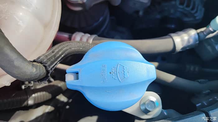

玻璃水的壶盖颜色是非常鲜明的蓝色,并且有易懂的标识,相信这个大家都不会弄错。

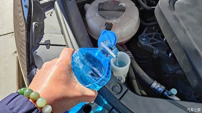

看看我选择的-40℃的玻璃水,前提是要把原来的夏季玻璃说喷发完毕,切记。这里大家还有其他好办法更速度的用掉原有玻璃水的办法吗?
加注,加注,加注,咱奔腾B70这个玻璃水水壶容积蛮大的,预计1.3升的可以加3瓶。

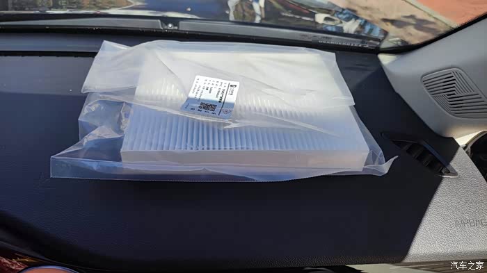

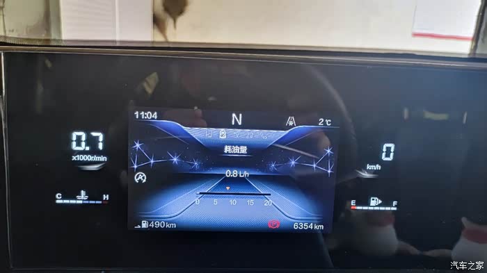

      第二决定要更换一下空调滤芯,车辆行驶1年多一点里程6354km,习惯性每年春季或者秋季更换一次空调滤芯。
一年多行驶的里程
准备好的新的空调滤芯,yomi商城积分换购的,这也是奔腾车主的幸福
     通过自己动手更换空调滤芯,发现这次奔腾B70这部分设计的是相当人性化了。整个更换过程不用辅助工具就可以轻松完成。

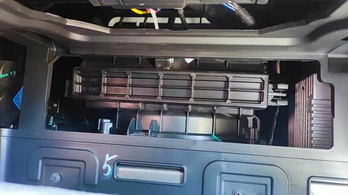

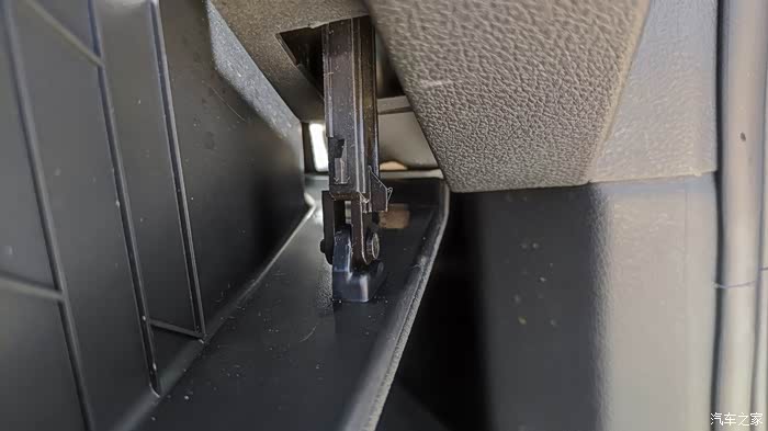

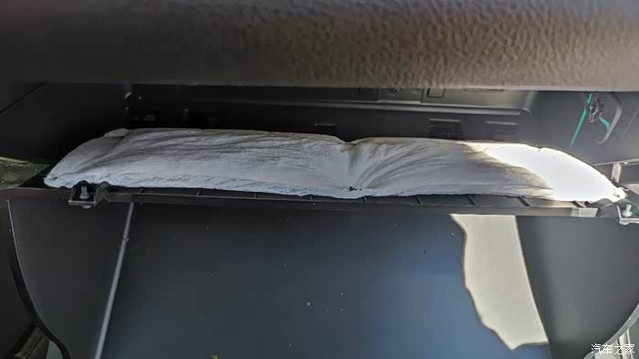

首先找到空调滤芯的位置,在副驾驶的手套箱里边,打开一看,这里还有隔音棉哦,咱奔腾车用料还是扎实的哦。手套箱2侧向内用力就可以拆解下手套箱了。

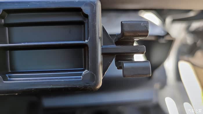

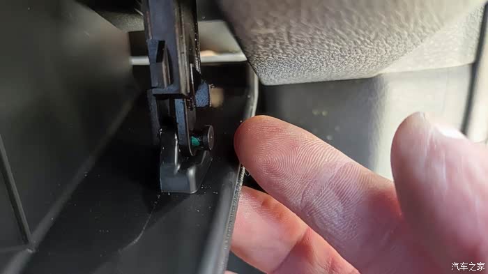

这里还有一个阻尼拉杆,这次要说的设计人性化这是其中一点。

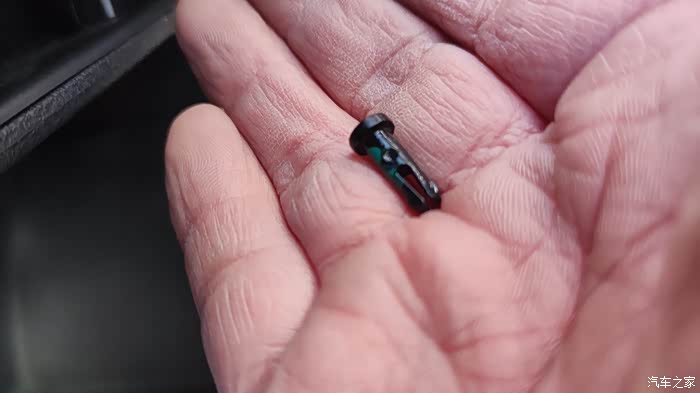

看这个连接结构,是是用穿销连接的,取出和安装都特别方便。
这个小穿销取出给大家来一个特写。
这样手套箱下沉,空调滤芯的安装位置就一目了然,并且操作也有了足够的空间。
这是我说的第二点人性化的地方,卡扣设计,轻用力一捏,就很轻松的可以取下空调滤芯的保护盖了。

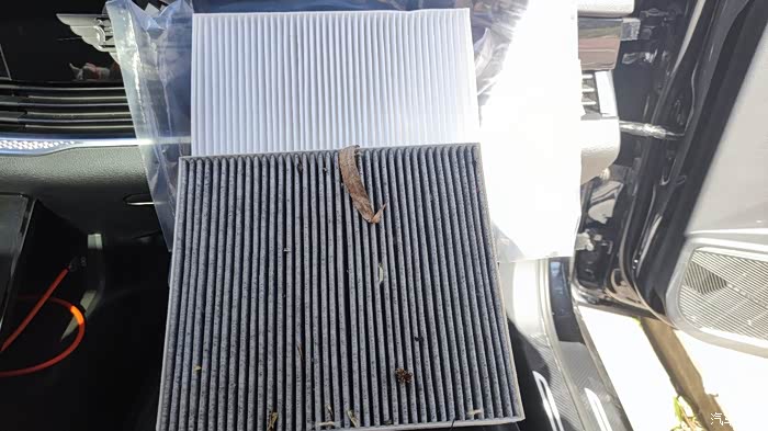

空调滤芯设计是第二点人性化的地方,有取出拉伸的特殊设计,取送都特别方便。
新旧空调滤芯比较一下,原来用了一年多的空调滤芯会这样的脏。换好以后是不是立刻就可以感觉车内的空气不吹都变清新了。

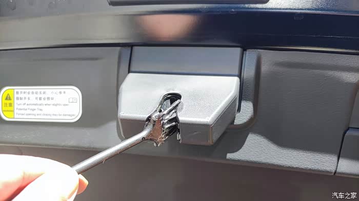

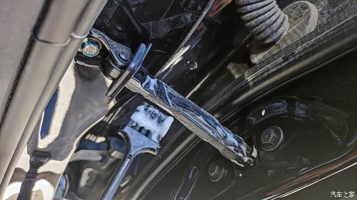

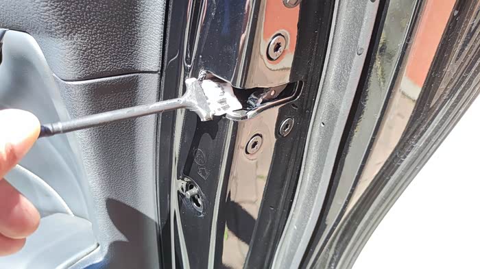

      第三步是给各个铰链部分上一些润滑油脂,防止冬季铰链部分出现异响,另外这个时间操作还不是很冷,效果也会更好。
后备箱锁上润滑脂
各个门锁上润滑脂
门的铰链上润滑脂

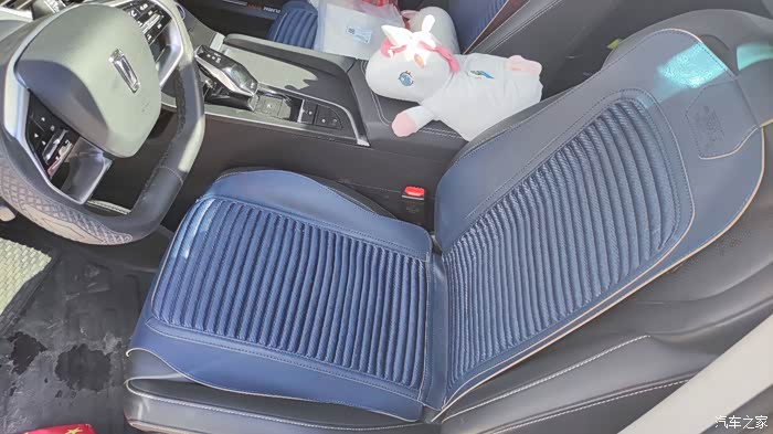

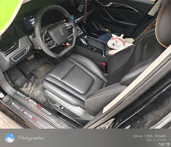

      最后好有北方车友应该操作的常识和大家再说一下,记得上冻前把后视镜锁车折叠功能关闭了,防止冻雨导致憋坏这个功能的电机。接着就是把夏季用的座椅垫子拆除掉,这样咱爱车的座椅加热功能才能有更好的体验。还有北方车友必备的风挡防结霜神器也要准备好了。

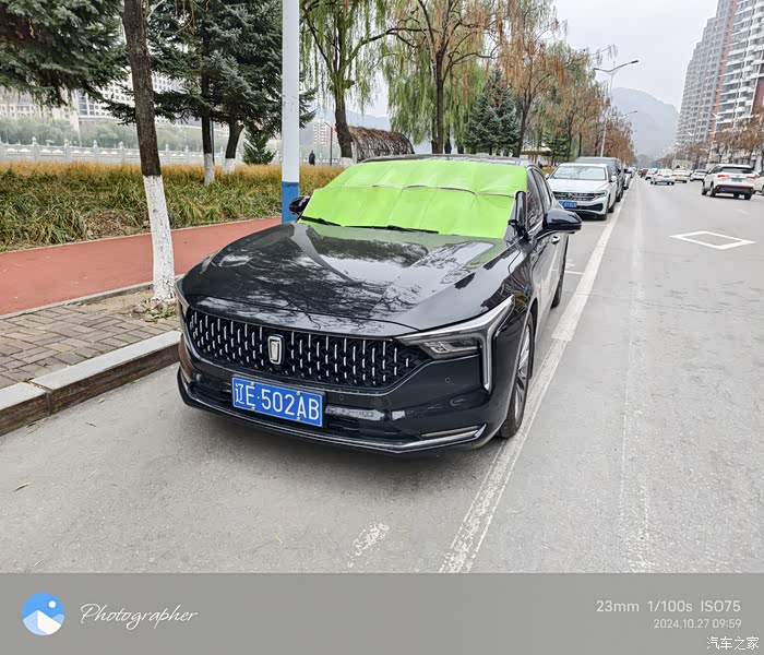

坐垫已经拆除掉,准备享受座椅加热带来的温暖了。遗憾的是奔腾B70没有方向盘加热功能。

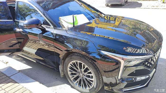

这个遮雪神器已经准备好了。
这个如果有车库的的车友可以省略了。
