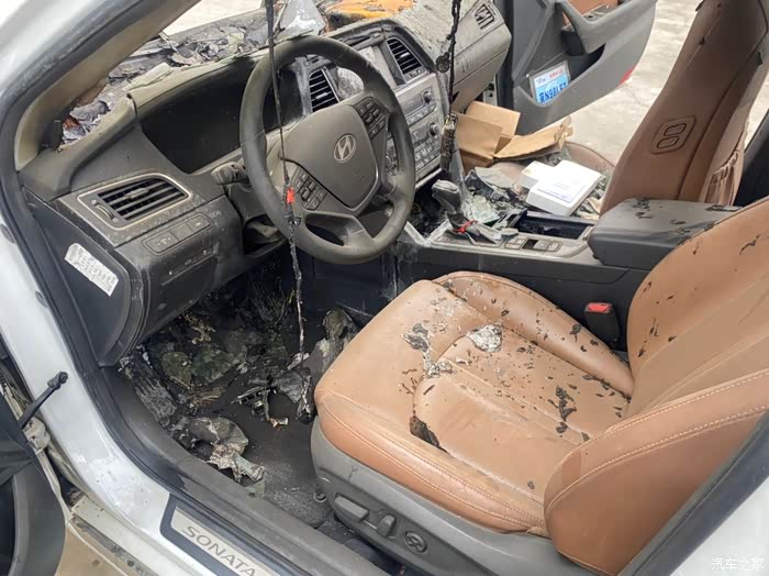

内饰一片狼藉

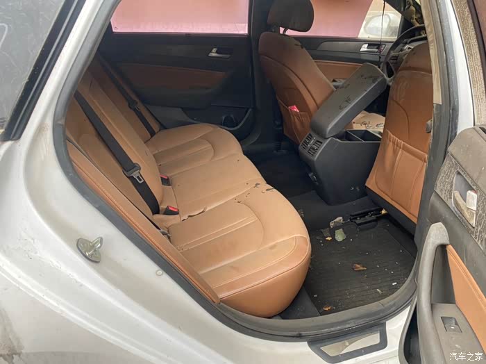

后面还好
后遮阳帘熏化
过火面积相对较小

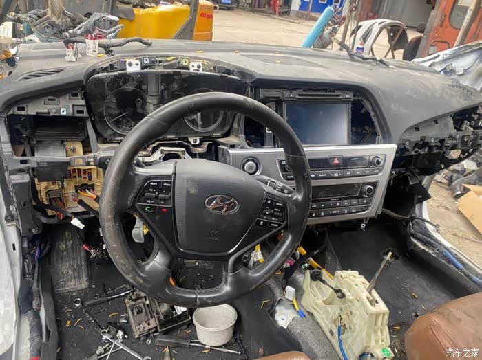

仪表台报废
打开电脑后的惨状

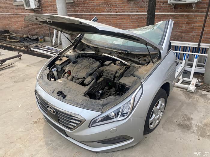

要了一个拆车顶配试装车的车头
目的并不是拼接,而是拆件
