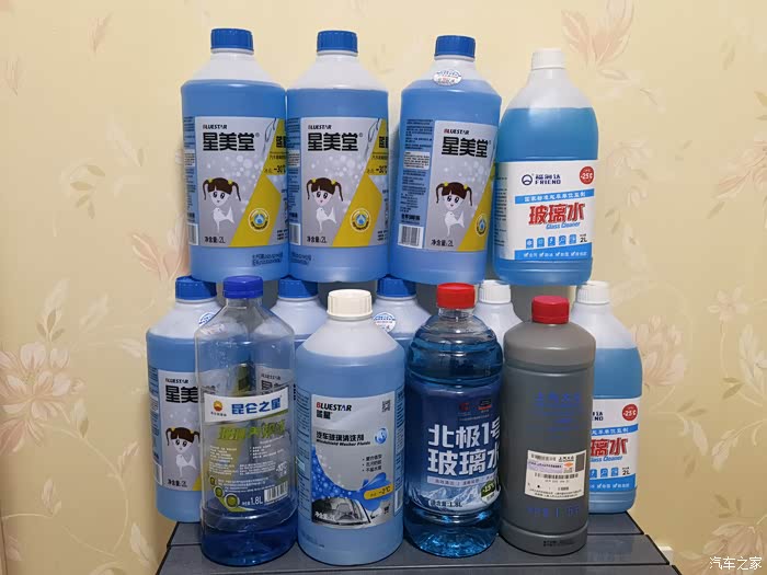

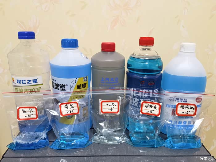

蓝星是-2度这次排除,只对昆仑之星、蓝星星美堂、大众原厂、固特威、福润达做测试。

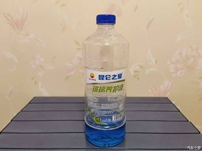

昆仑之星,之所以还剩一些的是师傅说冰点不达标后面没敢继续添加的(无法证明其说法可靠性,不排除设备问题)。
防冻级别:零下10度。

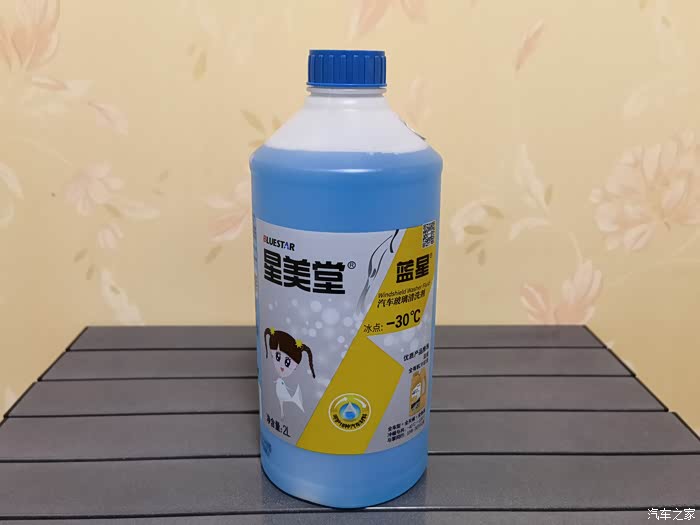

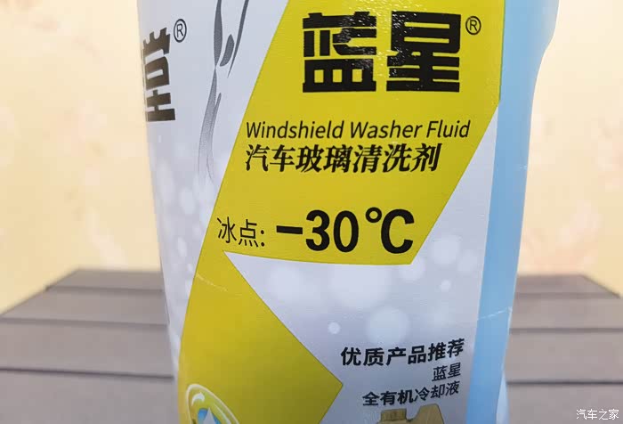

蓝星星美堂

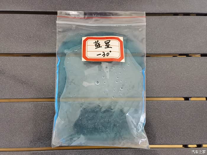

防冻级别:零下30度。

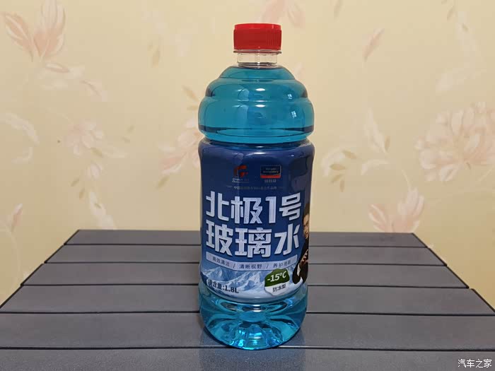

固特威北极一号
防冻级别:零下15度。

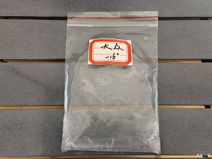

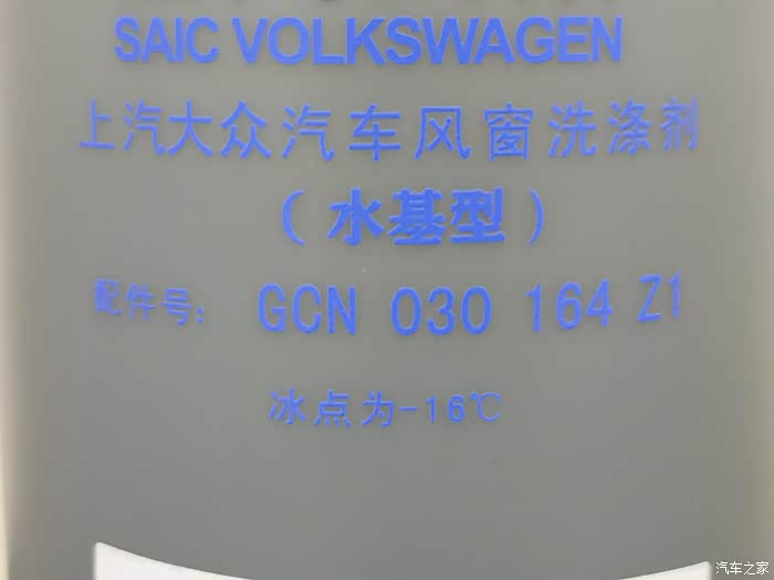

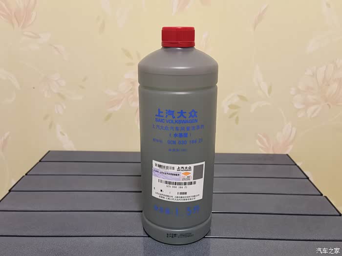

上汽大众
防冻级别:零下16度。

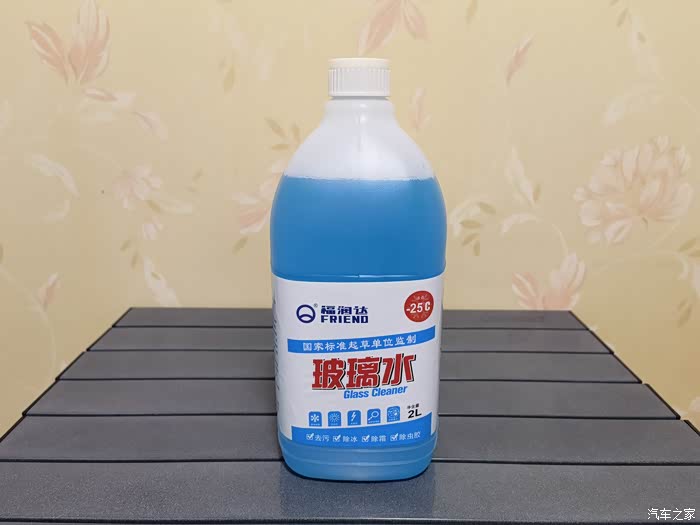

福润达

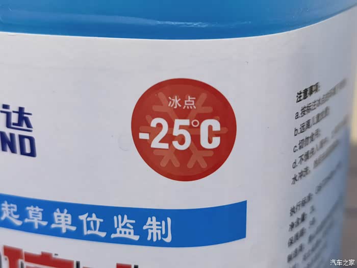

防冻级别:零下25度。

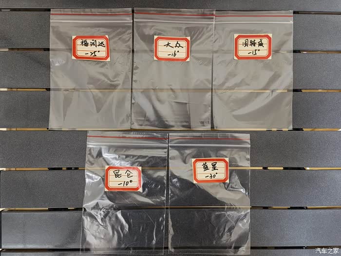

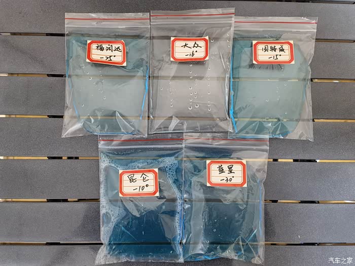

为5个产品准备的自封袋,分别标注品牌。

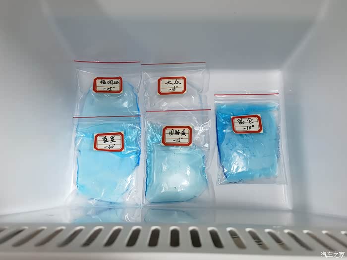

将防冻液分别倒入。

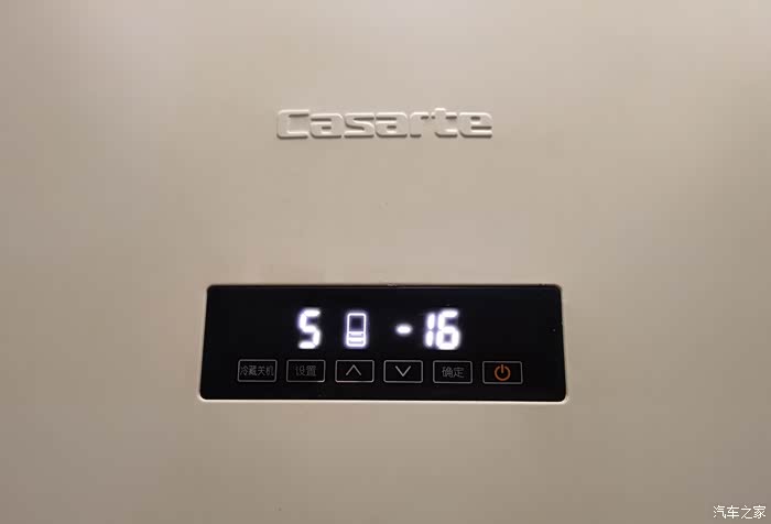

出现个小插曲,家里冰箱冷冻室最高只支持设置到零下16度,无法对零下10度的昆仑之星做测试了。
将测试样本放入冷冻室。

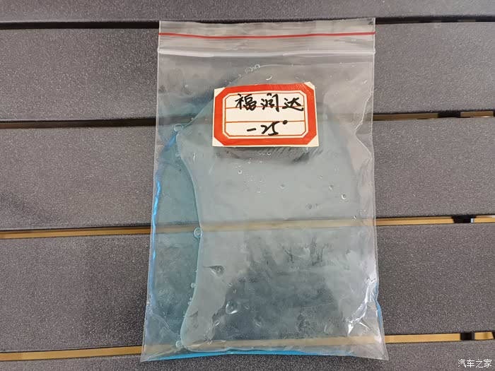

经过12小时的冷冻,各品牌防冻玻璃水均未发生结冻现象。(昆仑之星因条件所限测试结果未能反映出真实防冻性能)
防冻级别零下16度的大众玻璃水在零下16度的环境中未发生结冻现象。
防冻级别零下25度的福润达在零下16度的环境中表现正常。

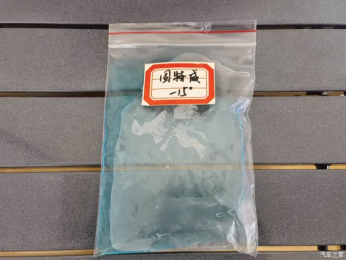

防冻级别零下15度的固特威北极星一号在零下16度的环境温度中未结冻,超出了产品标识。
防冻级别零下30度的蓝星星美堂在零下16度的环境温度中表现正常。

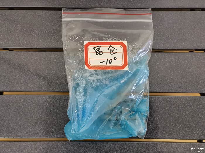

防冻级别在零下10度的昆仑之星由于冷冻室温度设置在零下16度,不出意外的结冰了。实在是因为条件所限,因此本次测试结果不代表此品牌不符合产品标识说明。
