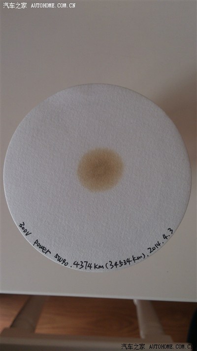

上油斑 4374KM:
对比照:

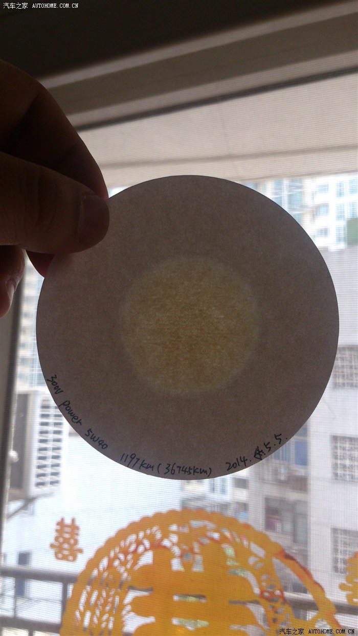

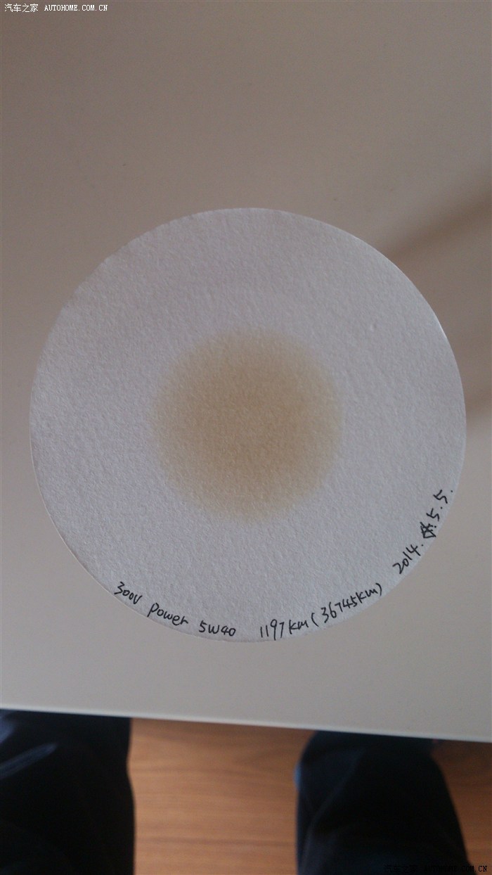

上油样 第二桶300V 1197KM:
油样比较干净。
