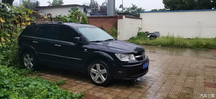

在一个风雷交加,暴雨如注的下午,通过朋友前期的大力协助,我把这台2.7的酷威领回了家。
洗去风尘与伤痛
刚到家,它是这个模样......历经风霜,故事满腹,等我们熟了,它自然就会告诉我它都经历了啥。

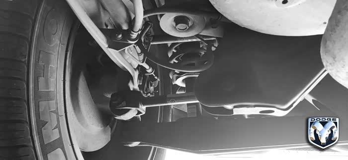

四个车轮横向拉杆老化,换原厂件。

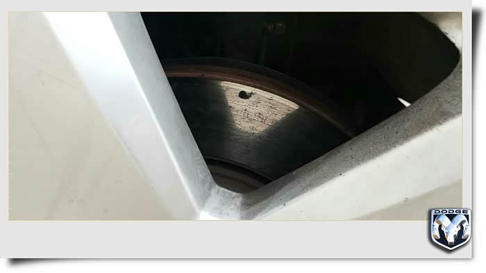

刹车方向盘抖动,打磨刹车盘后,抖动消失;

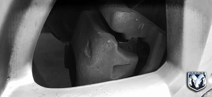

刹车片已经很薄了,更换原厂刹车片;

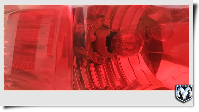

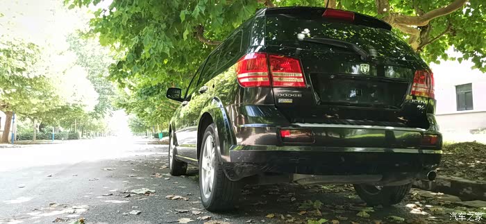

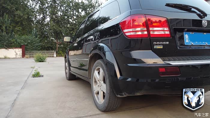

左后尾灯灯罩变色,灯罩是后换的,掉色发白,必须换原装;
换原厂左后尾灯拆车件,120元,视觉效果大大改善,掉色的那个真的有些大煞风景;
是不是看着舒服多了?
坏掉的尾灯灯泡,P27 7W,某宝很方便买到,不到10块。
换上,立马点亮;

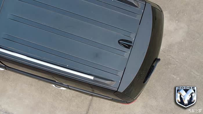

鲨鱼鳍天线,三十几块,收音效果相当不错,个人感觉比原装的杆状天线好看。

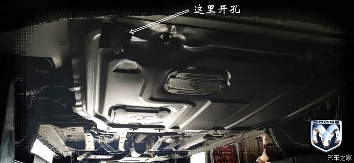

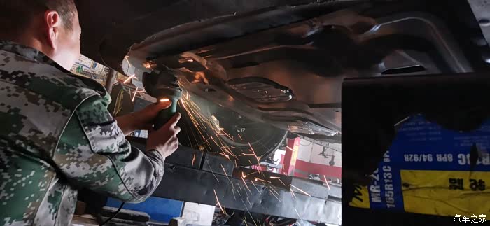

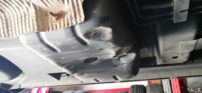

小插曲,在网上买了一块锰钢发动机护板,拖车钩处无开口,左前无法安装到位——切割,开孔;
开了一个10*15cm的口子,安装成功,路试......
结果,共振真是大,像开着一台拖拉机,果断拆除。

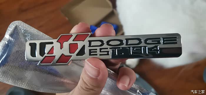

网上买了这个小车贴,感觉质量还行;
粘上,效果还行;
