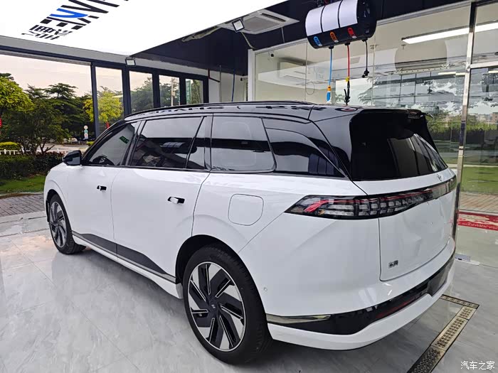

Hello大家好,今天跟大家分享下我的车顶改色细节。首先上两张定妆照:

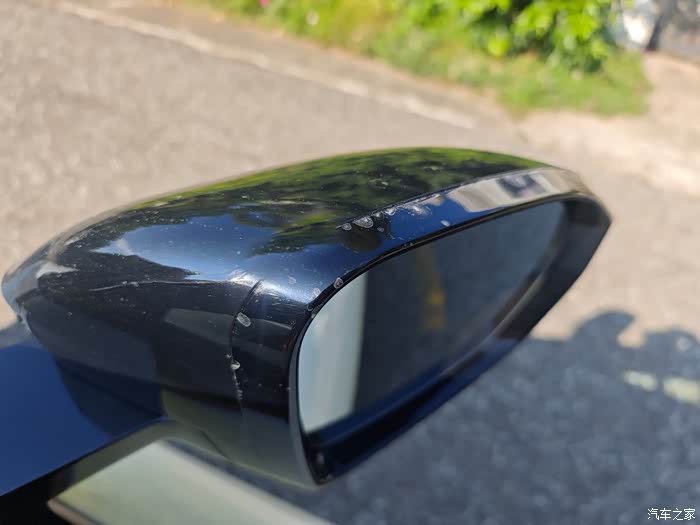

我贴膜的范围是车顶+后视镜+ABC柱+后尾翼,总之玻璃水切往上的部分全黑。对于车顶,AB柱和尾翼,没啥技术含量,贴黑就行。后视镜,因为弧度比较大,很难贴得牢靠,小哥贴成两块,上表面一块,内侧面一块,然后拼接起来。小哥手艺非常好,完全看不出接缝,贴的也是很紧实。

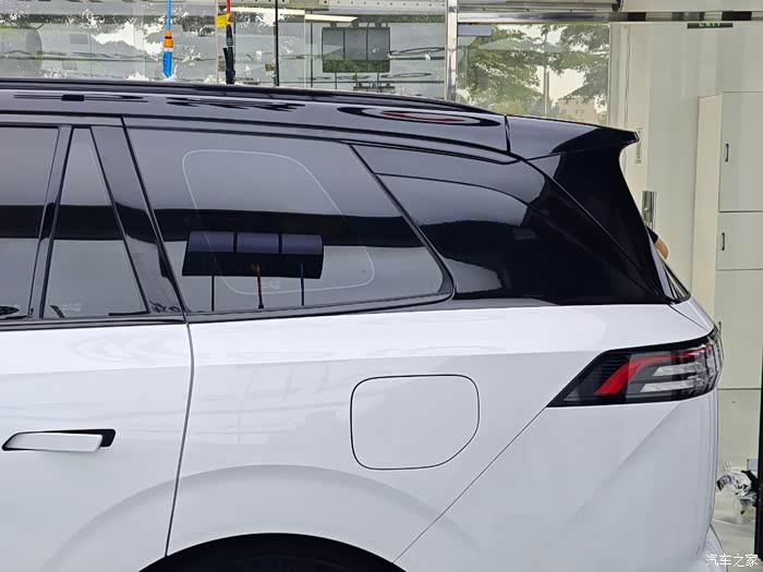

再说说比较关键的C柱,008的后窗腰线是往上翘的,但是它又敲得不是那么高,没有像MODEL Y一样延伸到尾翼,如果这一块从后窗后面开始贴,就会出现一个问题:腰线在后窗处有明显的断层,从侧面看会影响美观。如果要把腰线拉直,那么黑色膜就得从后窗前部开始贴起,一直渐变拉到后风挡,那另一个问题又来了,后风挡角角处会有一小块接不上,我跟小哥讨论了半天,决定把后背门补贴上一个很小的三角,这样从远处看,腰线就可以完全拉直了。得益于细节处理到位,完工后,效果确实很棒。
黑色膜从后窗前部就开始贴起,一直渐变拉到后风挡
后背门补贴了一个小三角,以保证腰线拉直
完工后,腰线比较平直,黑顶视觉效果拉满
