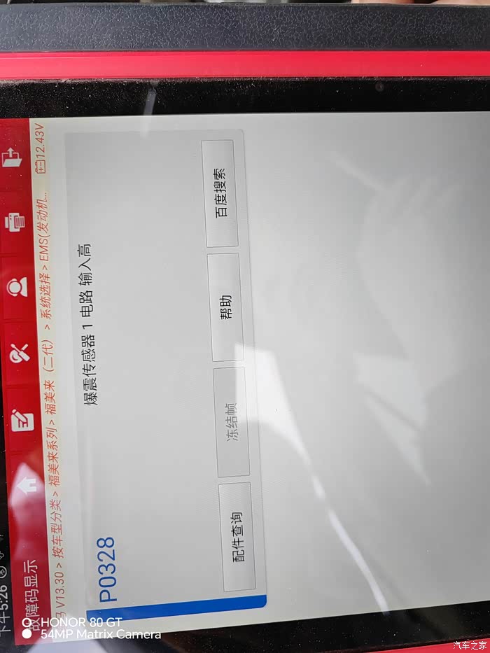

前段时间用车时故障灯点亮了,去修理厂读取故障码显示是爆震传感器电压高。
现在分析故障的原因
第一:加的油品不好引起的爆震?
第二:爆震传感器确实坏了?
第三:机脚有老化引起的爆震?
火花塞和点火线圈不会有问题,而且这个ZM发动机爆震传感器非常难卸,还要拆进气道,而且原厂进口的爆震传感器要二百多,副厂的便宜几十元不敢用,毕竟拆一次进气道也不少功夫。现在很纠结,往车友们支招,往往是当局者迷旁观者清。
读取的故障码

先消码加箱中石油石化的油开开看看。我加的小油站油,给常亮灯,冬天冷时还喘息熄火,点火线圈都烧过,哈哈。

换过,不用拆进气管,一定要原厂的。。。。

现在问题解决了,换了一个新的爆震传感器,问题立马解决,换上后一着车故障灯瞬间熄灭。
