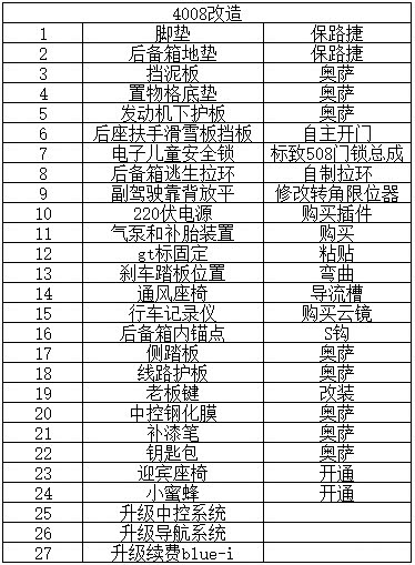

        下表是我的车改造或者升级的项目,不包括保养和4s店的bsi等升级项目。
        这几个改变中,220v电源、副驾座椅靠背向前放倒、气泵补胎工具和滑雪门是参照欧版3008的改变的;老板键是受到5008的启示;尾门逃生拉环是因为拆车坊因此拉低了4008的评分;电控儿童锁是4008第一批彩页上标明的,且508就有的功能;迎宾座椅也是508高配有的功能。所有改变,都使得我的车功能更多,且更有个性特点,所以,我自己认为我的车是“4008GTs版”。
        以上改变,已经写了几个帖子,欢迎感兴趣的车友点击浏览分享。今天的话题是关于最后三项的,总体感受是:优秀性能的车,会与时俱进!

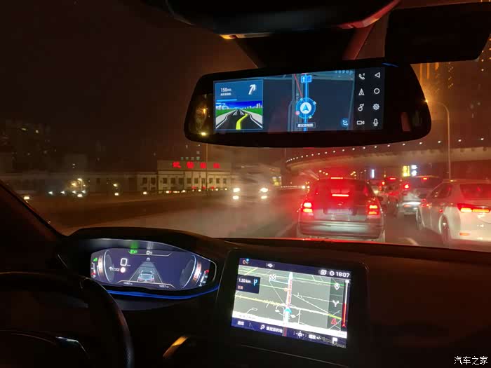

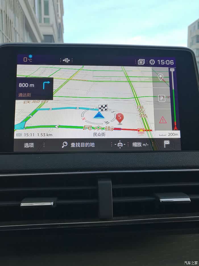

先来一张上班路上,展示有实时路况的三屏显示。
        升级中控固件驱动、导航地图和blue-i,所以,许多功能都展现在屏幕上了。

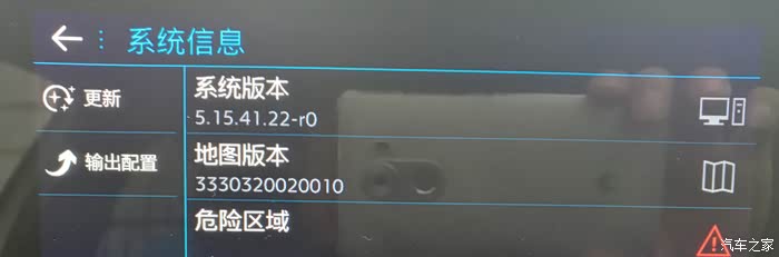

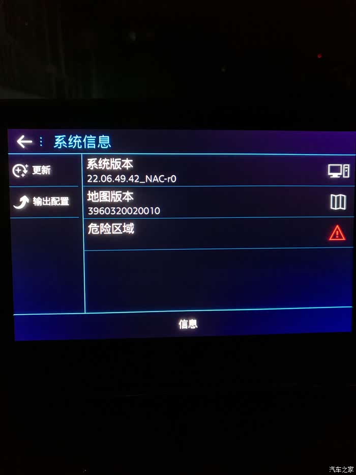

        第一批车主的系统,多数是如下所示:
“系统版本”是指中控多媒体的版本,不是车子的电脑系统。

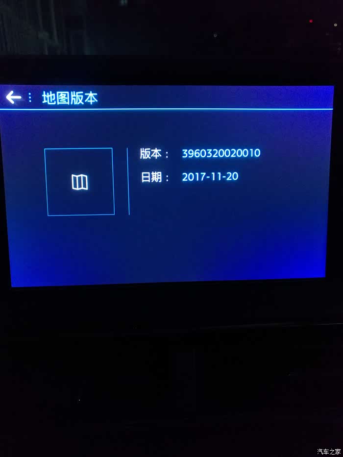

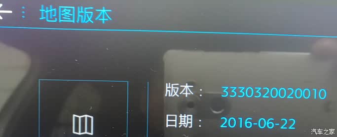

我的车是2016年11月的,这个车载地图算是“最新”的了。

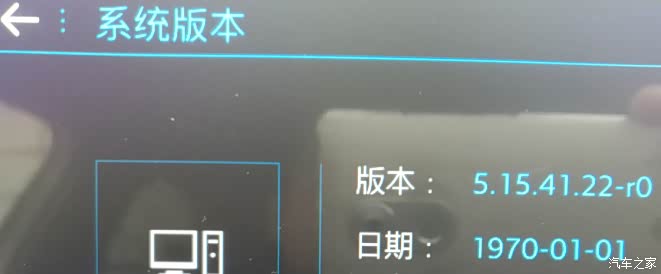

        这个时间有些尴尬了,首批车主90%以上都是这个时间,因为车友互相看各自的系统时间不同,导致了“小蜜蜂”血案。详见我的帖子“小蜜蜂,现形记”。
        首批车主系统日期为1970-01-01的,尽管开通了“小蜜蜂”(在仪表板上显示警报、景点或“危险区域”警报)功能,也没有办法改变这个系统日期的尴尬。

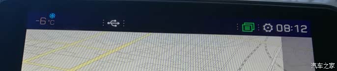

        到2017年6月8日,5008在全国十城同时发布上市,我目睹了5008的中控有不同的改变。5008最明显的变化是按多媒体音量键,会出现携带日期、时间、星期几的黑色屏幕。这个是我需要的功能,感谢能手高人,很快就有了中控升级的资源链接。

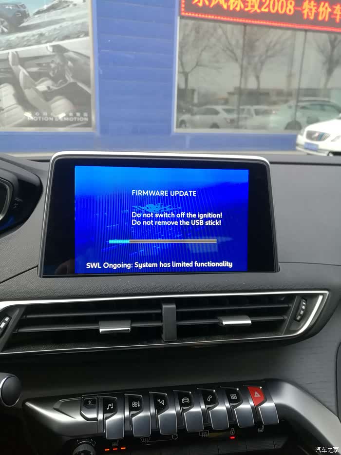

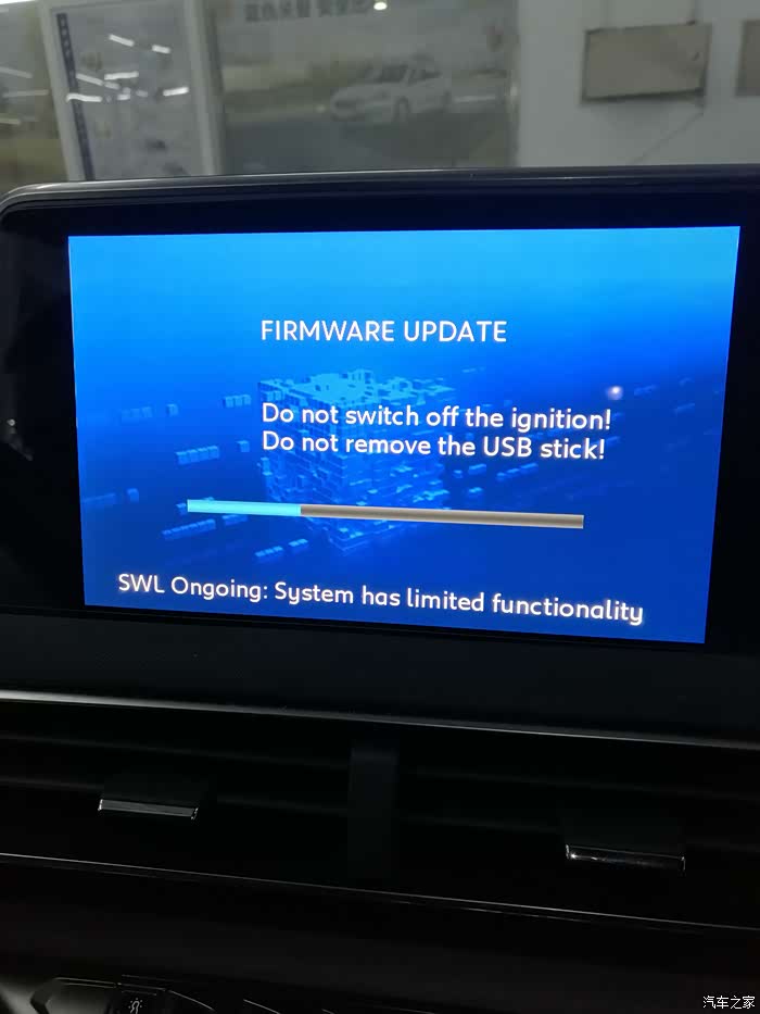

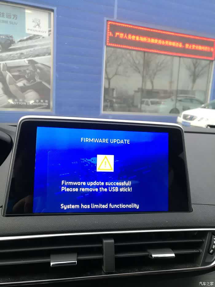

        拔下音乐u盘,插上升级源u盘,熄火后重新点火,等待,出现如下界面:
此界面一出,心中坦然了,升级资源没有问题了。

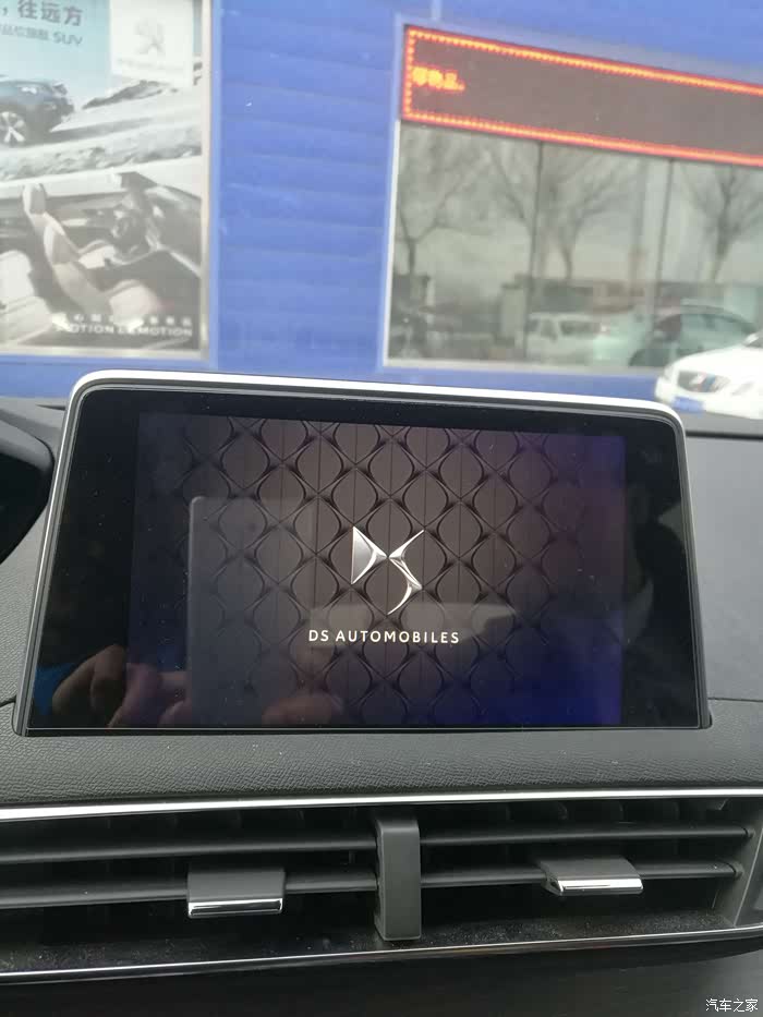

        不知道谁首先翻译为“固件升级”的,其实,就是中控多媒体系统升级。车前的条幅就是4s店的宣传条幅,如果升级导致车子出问题了,拖也能拖进维修车间!
        升级过程中,出现了ds界面,后来被告知,标致雪铁龙ds都是一家软件供应商。我自己心中想,ds7的某些功能,是否可以刷到4008上呢?
大约20分钟时间,出现了这个界面,心中坦然!

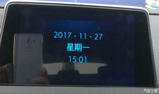

再启动车辆,第一件事情就是按一下中控音量旋钮,这个界面,太亲切了!
查询了一下系统时间,再也不是那个尴尬的1970-01-01了。

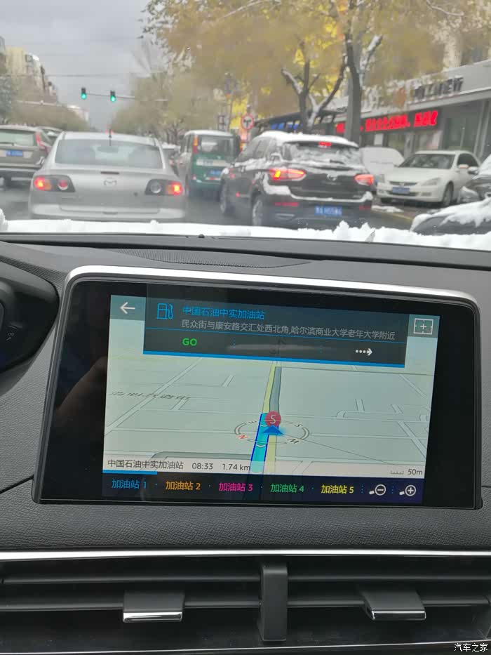

        2、车辆燃油不够后,会提示导航到最近的加油站;

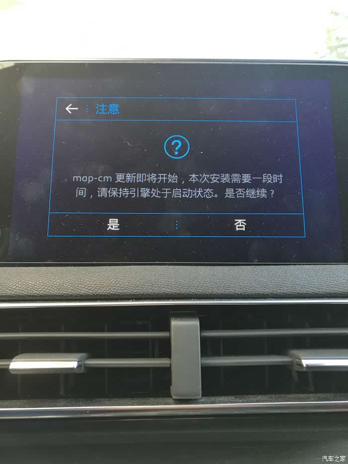

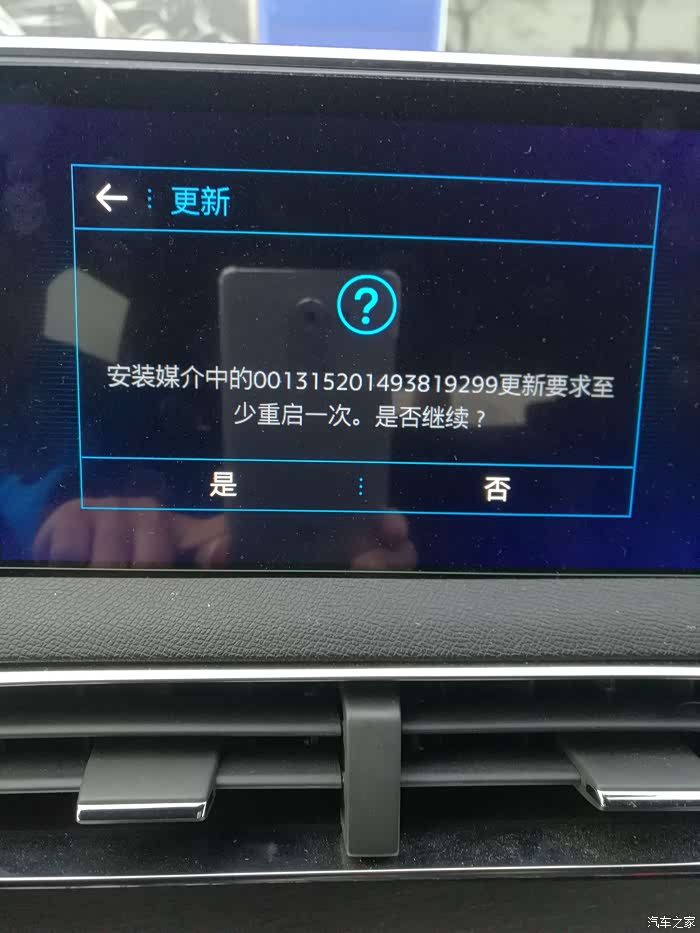

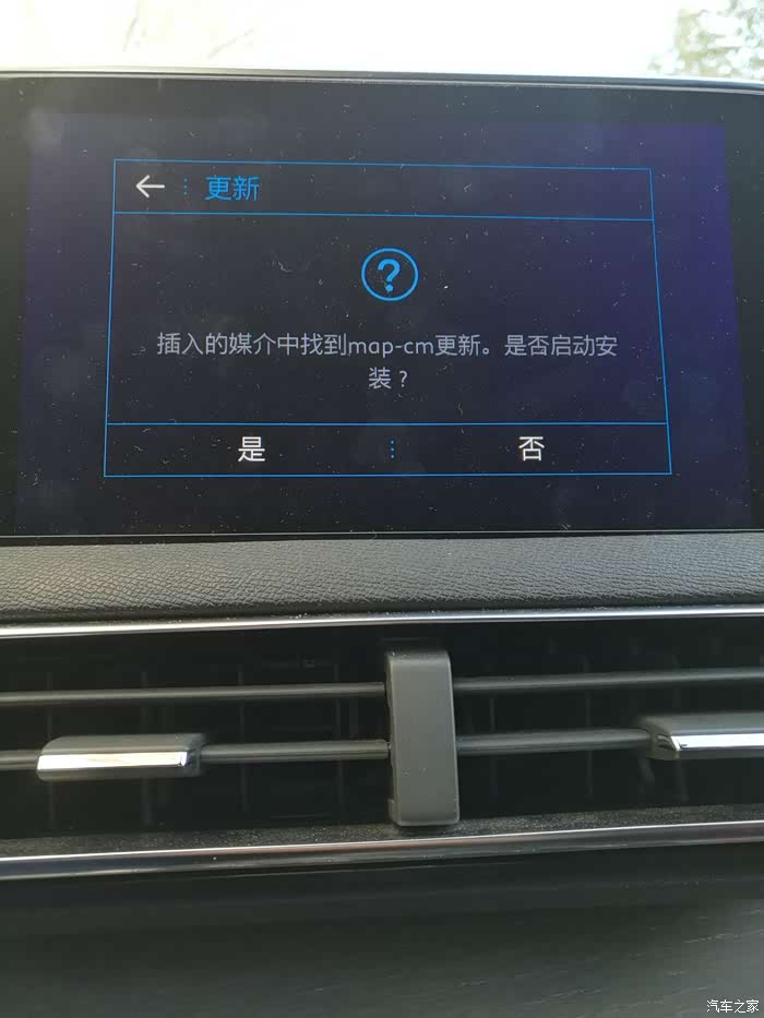

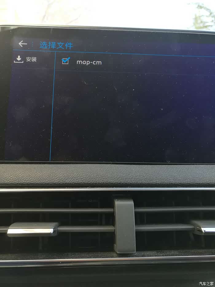

和专家聊起学习,就有收获:u盘不能有其他媒体文档,否则,就优先播放音乐或者视屏了,不会执行升级的。
勾选了媒体文档,等待着,就会继续安装下去。
肯定是选择继续!

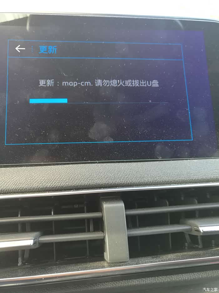

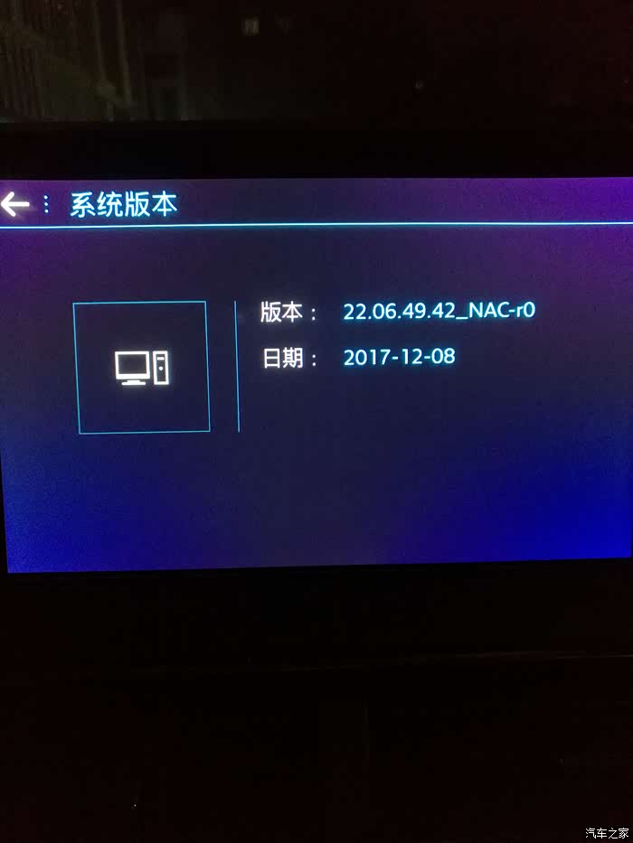

等待着,盼望着,升级到最后,没有成功。专家找解决方案,认为中控版本不够高,需要升级中控固件。
        此时,官网已经有认可的中控固件升级,下载又是半天时间。重新制作一个U盘,按照我自己第一次升级的过程,又升级了一遍中控驱动软件。
        再次执行升级导航地图操作,终于成功了。

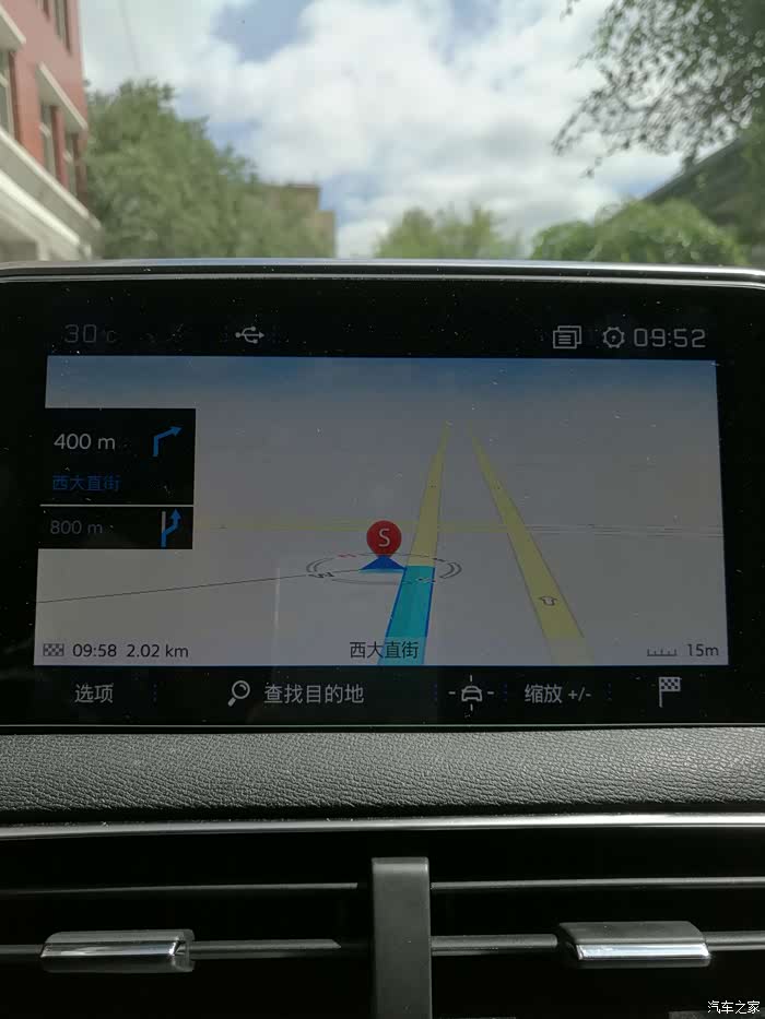

        马上开车到哈市新修的路上溜达,发现该没有的还是没有,看不出导航更新了啥,但心中也算踏实了。

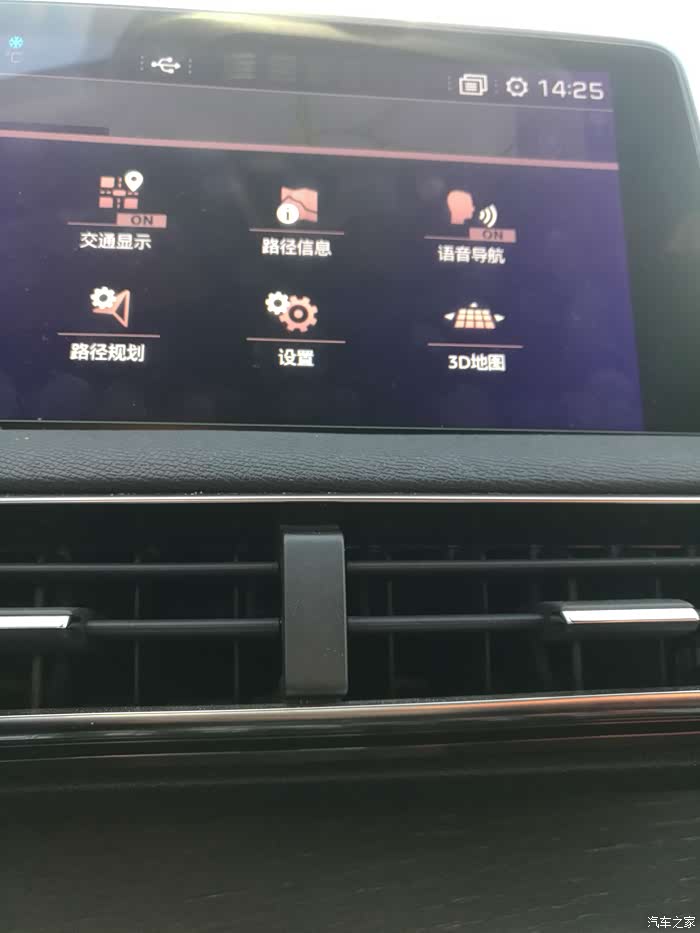

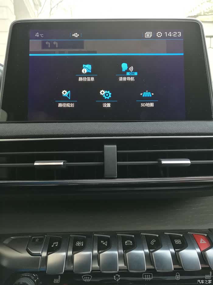

过了一些日子,发现问题来了,且有些严峻了。实时路况功能没有,再一查导航界面里的“选项”,也就是“交通显示”选项丢失了。
        实时路况是这样的,包括至少两部分,一个是导航地图中有不同颜色(右边的条儿和图上的路况都有颜色)显示的道路情况。二是有语音播报哪里修路哪里堵塞等信息。
        现在,导航界面右边少了两条儿,啥路况颜色也没有了。尽管以前的播报交通事件的方位时常有误,但现在,开始想念她胡说了。
应该有6个选项。
目前只有5个选项。

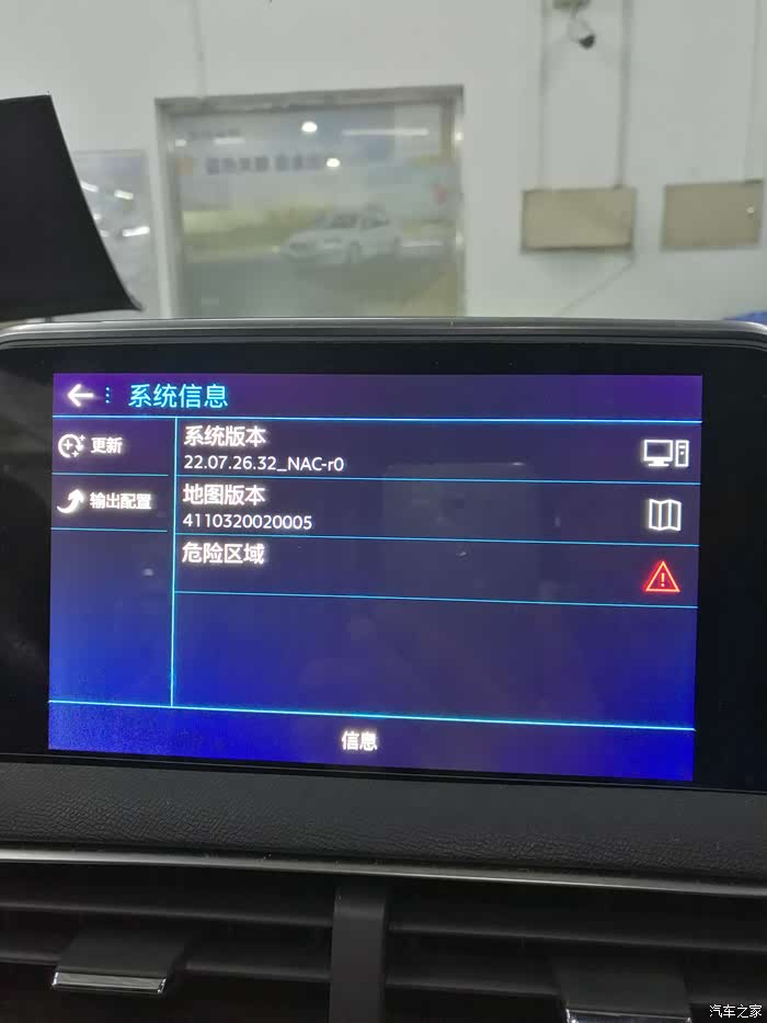

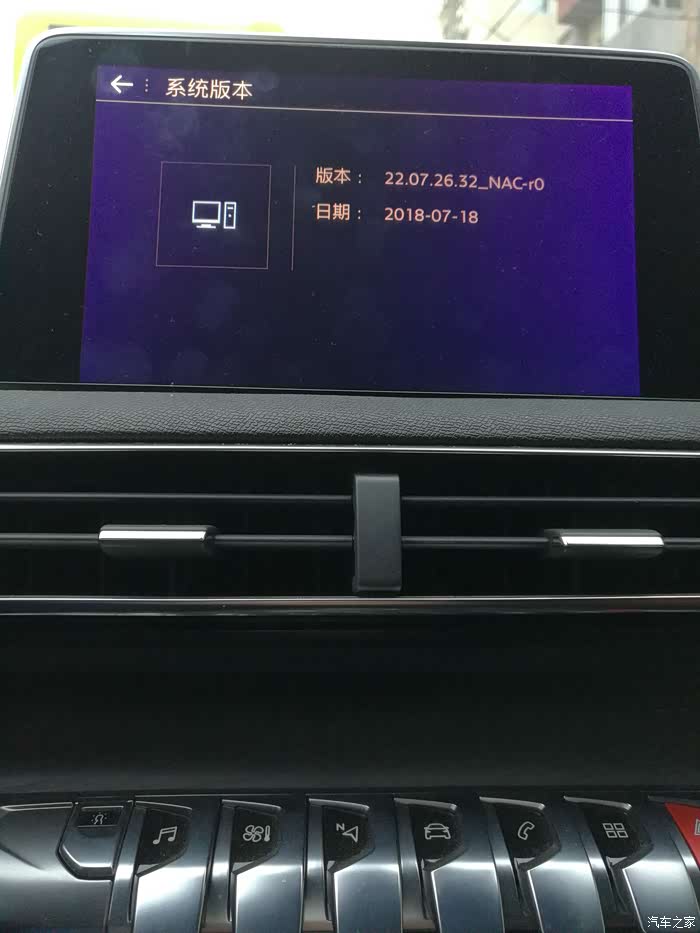

        第四次升级,升级中控固件驱动。
        等待之中,4s店的专家通知到店,说有新的官方中控升级了,看能否解决问题。
本次升级的过程中,没有出现ds图标,专家说这就是官方正版的特征!
22.07版本了。看来厂家还在惦记着我们呢!
升级以后,看看“交通显示”选项,继续没有!

        等待30分钟以后,锁车,进店看车与销售聊天,10分钟后和专家到车看导航界面的“选项”,“交通显示”出现了!
        究其原因,导航的实时路况需要使用车的流量来实现,车的流量都是blue-i系统来的,升级了导航和中控,还需要blue-i重新认识一下新的系统,才能更好配合工作。

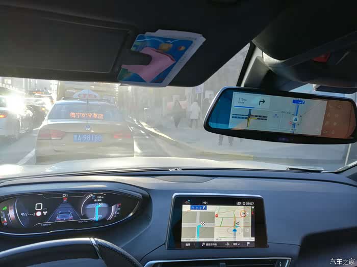

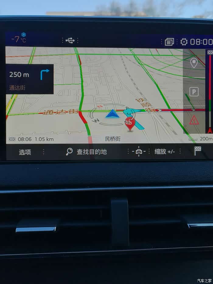

夜色中有实时路况的三屏显示。
        中控屏右边的彩色条儿是代表设置目的地的路况:红色是拥堵、黄色是一般拥堵、白色是没有信息、绿色是畅通、紫色是极其拥堵。彩色条儿的左边有几个图标,点击会有不同的结果:选停车场、选择车子在高架桥还是地面上走、交通事件等等。
