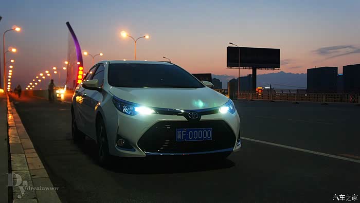

大灯全开效果
白天大灯全开细节
4300K 55W一体式氙气大灯
夜晚全开
4300K 55W一体式氙气大灯
白天全开
4300K 55W一体式氙气大灯
