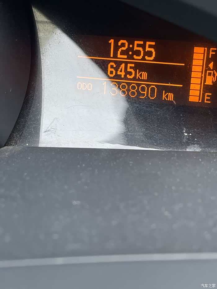

今天早上开车上桥的时候,突然出现了手动挡换挡的那种顿挫感,开了一会又没事了,上次保养师傅说我球头渗油了,还会是这种原因啊,有老铁有过类似经验吗?

像这个车型如果出现球头渗油的情况是不会导致车辆换挡顿挫的,如果车辆出现了换挡顿挫,要么是您自己操作不当换挡转速不准确。要么是发动机的动力不足导致的像这种情况还是要及时的去检查一下,如果车辆确实出现动力不足,可以检查一下火花塞以及喷油嘴。

车辆低速顿挫和球头漏油关系不大。
第一,这种情况首先考虑是积碳的原因导致的,这种现象建议清洗一下节气门和发动机内部积碳。
第二车辆火花塞老化点火间隙过大,如果火花塞超过五万公里没有更换,建议更换新的火花塞。

车辆出现顿挫跟球头渗油没有关系,球头渗油顶多是可能导致异响的现象。自动变速箱跑了13万多公里,建议去更换一下变速箱油了,之后再观察一下看看。
