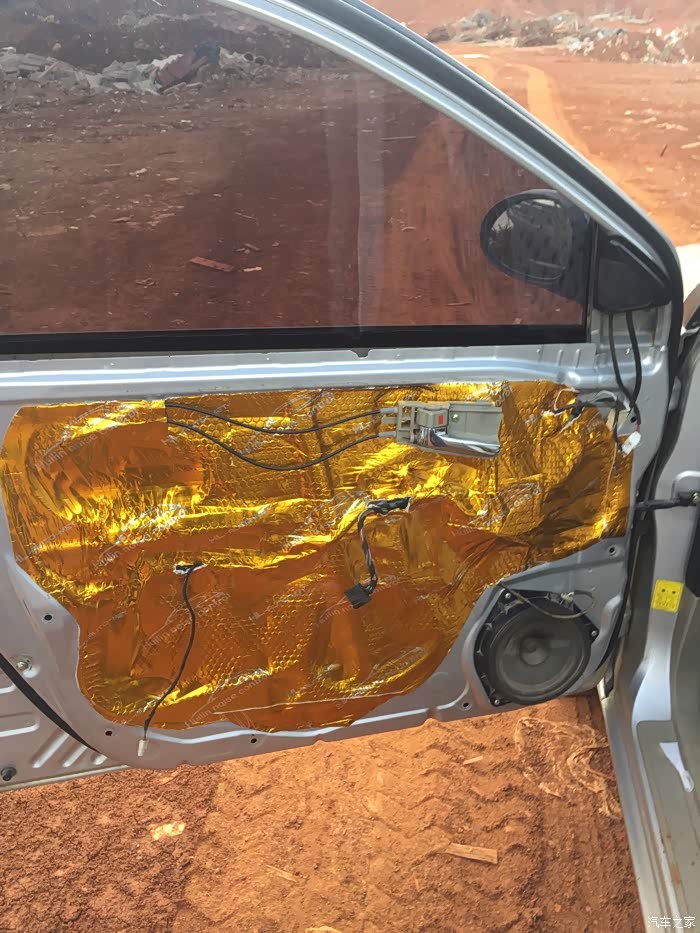

车门开始

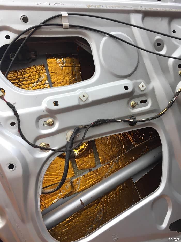

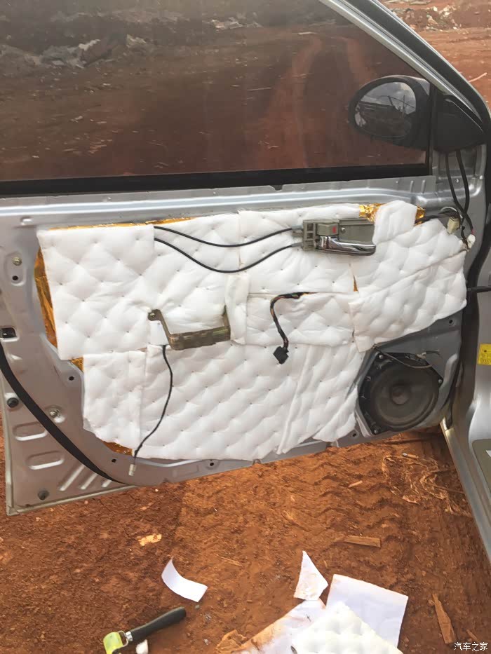

左前门 步邹就不说啦  里层贴止震版
外层止震版 一定要擦干净

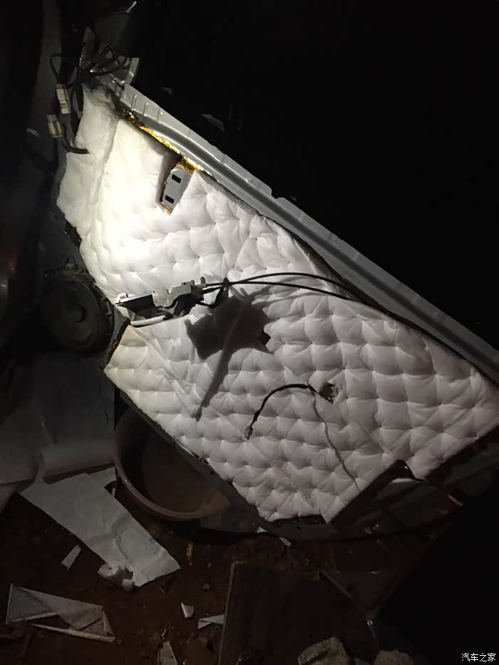

白色是吸音棉
这是右前门
两个门搞好都晚上了

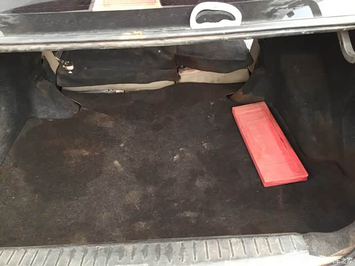

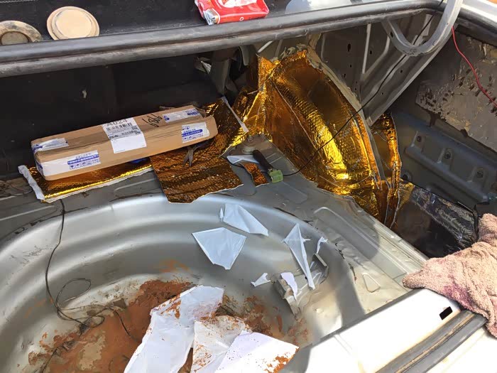

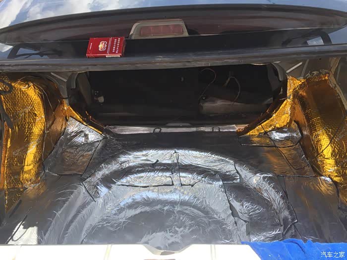

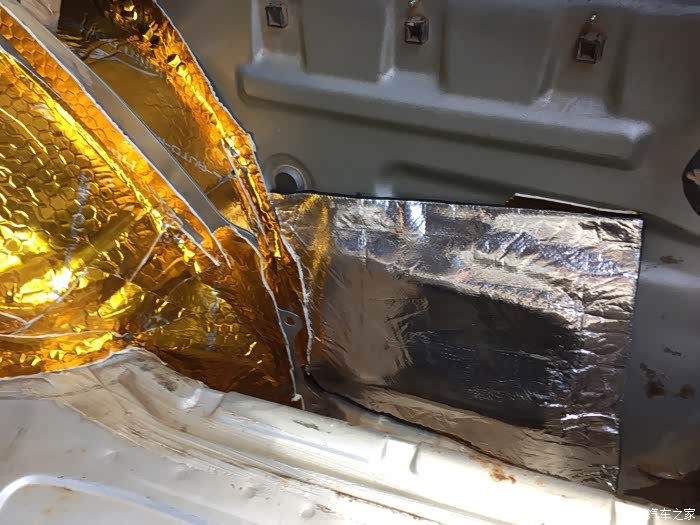

这是后尾箱 金色位置是后轮弧  本来打算轮弧从外面做  做后尾箱的时候发现从里面更好施工 所以就干了
银色哪个位置是一个进风口的东西 具体叫什么不会叫 那槽子里面好多泥巴 干脆堵了
做完了 看效果图 金色是轮毂位置 银色是后尾箱 注明一下 金色为止震版 银色为三合一的隔音材料

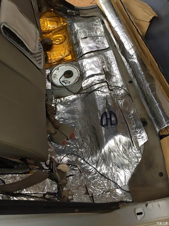

接着把后排座椅拆下来 开始做油箱 注意油箱两侧还有一半的后轮毂 我没拍照 因为一个做
看效果
做完后

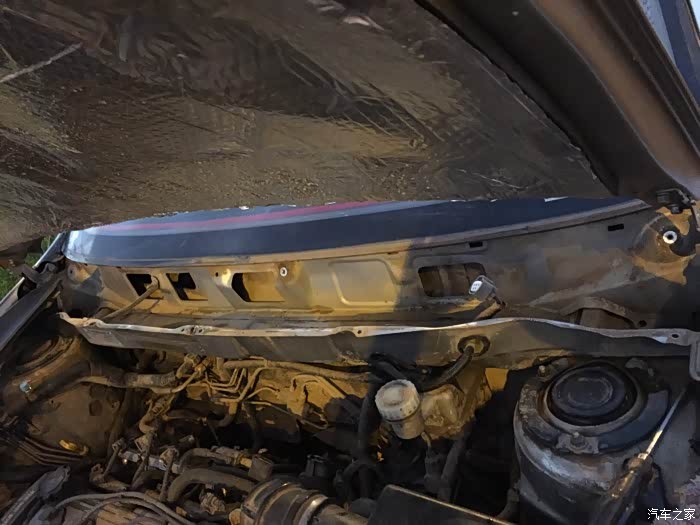

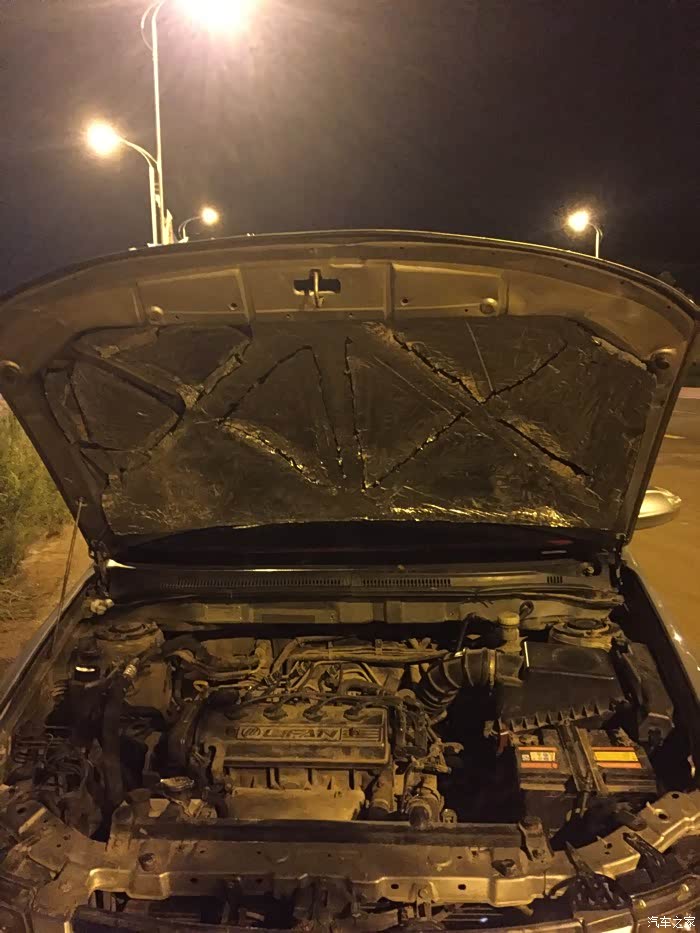

U型槽 拆开后我惊呆了 没办法 价格就摆这里  拆u型槽步骤 先把雨刮拆下来 然后拆进风口 然后拆雨刮电机
进风口有四个 我赌住了 留了一个口
效果
