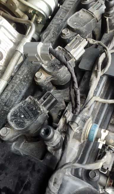

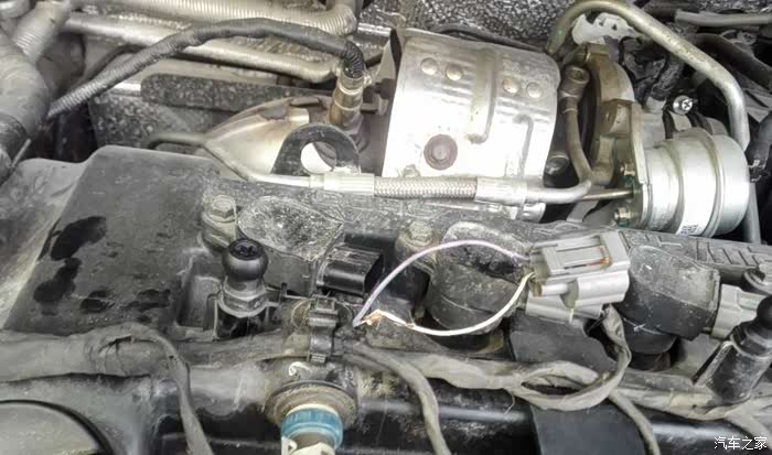

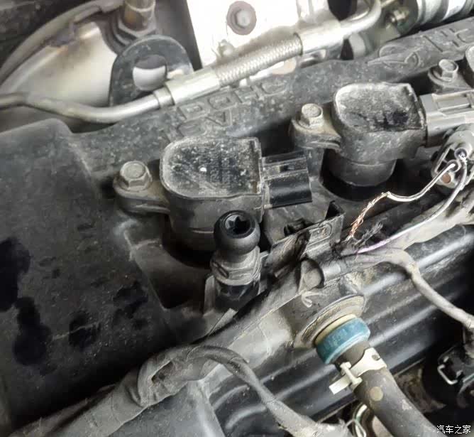

可是没过3个月,直到有一天打火启动的时候抖得厉害,总感觉不正常,息了火,打开车盖看看
可恶的老鼠,居然把线蛟断了,这么新的车老鼠也不客气的搞,气得不得了,原来少了一个点火的,车不抖才怪,

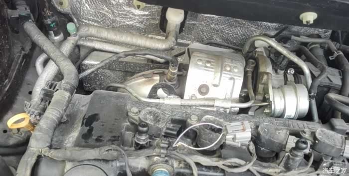

检查了其他地方,还好,就发现只有这个地方搞断了, 其他的地方到处都是老鼠屎,好难闻的臭味,
幸好自己有电络铁,找了点锡线,自己把它接好,包扎好,
用电烙铁重新焊接过,也没换线了,要是去4S 少不了几大百。

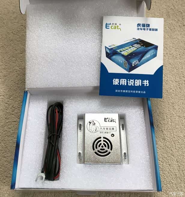

包装盒挺漂亮,也有质感,感觉跟我们公司出口欧美的产品产品差不多,描述的好像十分高科技,
这是背面,一些说明,介绍,挺详细的。

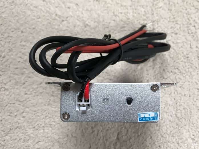

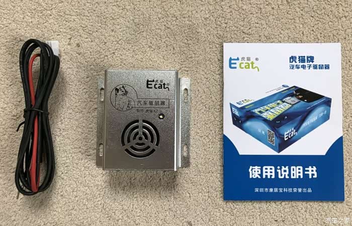

打开盒子,这就是神器,驱老鼠的神器,有线有说明书,线上还有保险丝,安全方面还是设计考豫到的,这神器是合金的,好有质感 ,
再仔细看看,说明书介绍是超声波,人的耳朵只能听到一点点,但对于老鼠来说,就让它们烦躁,自然而然就不想呆在那里,

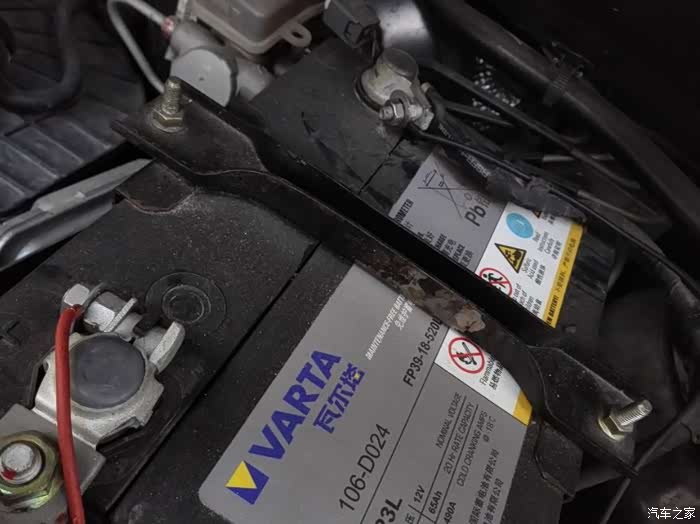

装这个也担心电池不耐用,后面看说明书说这个工作电流很小才几十毫安,以电池65AH的容量,要用个好几个月,事实上,你也不可能等几个月再开车,就算不装这个神器,几个月电池也可能会没电了, 居然还有可以自动感应低电压,电压低了就自动关闭,不启动达到保护电池,保证能启动车, 启动车子就自动停止工作,看来设计的还是很合理,设计的比较周到,
神器的背面,还有CE标示,3C认证,看来这产品还是很靠普的.

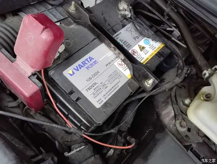

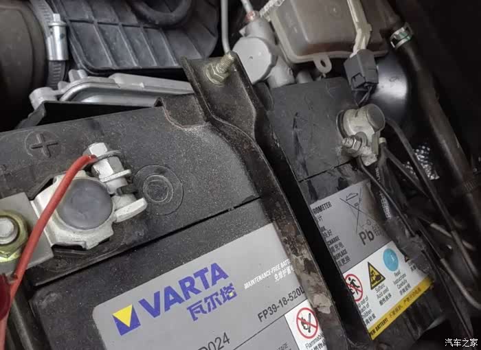

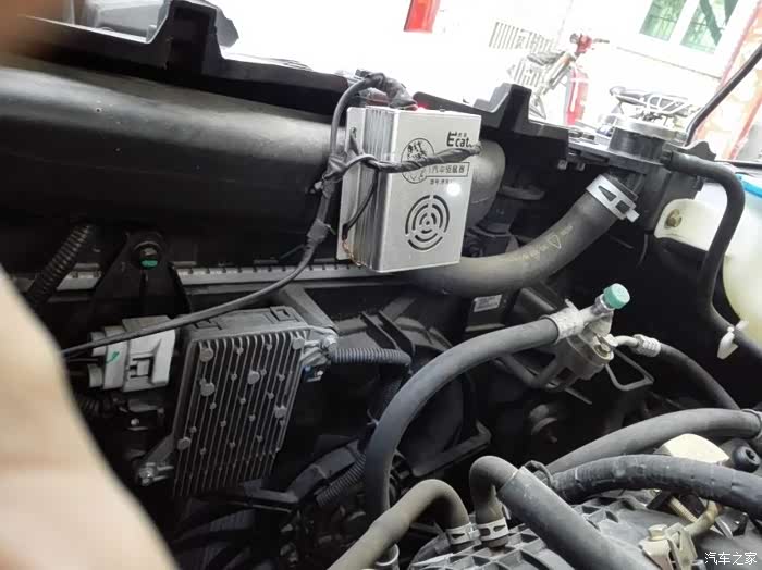

开始安装,先接电源线,红色的安装在正极,黑色线就安装在负极, 这里螺丝有长的直接把这个接口插上去,再扭紧,一定要扭紧,不能松动,松动了容易起火化对电极不好.
这个装就很简单,不复杂,自己都可以装,到4S店去装还要收人工费,贵的很,不划算,自己DIY乐在其中.
把线布好,一些接头位置,就加了点胶布,防下水,

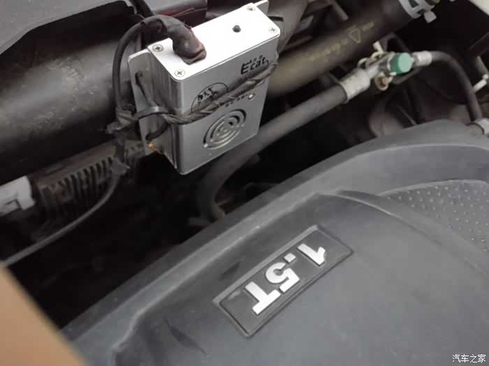

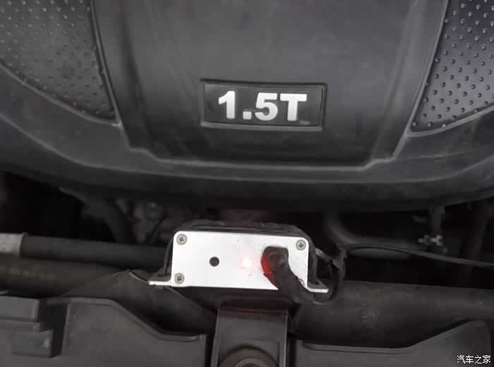

再把这个金属盒子,选个位置固定,我是选的下面图的位置, 好固定点,再按上图这样,把插头插上,有个卡扣位如果反了就插不进去,
再用黑胶布把露出的地方包扎一下,估计防水效果更好些,

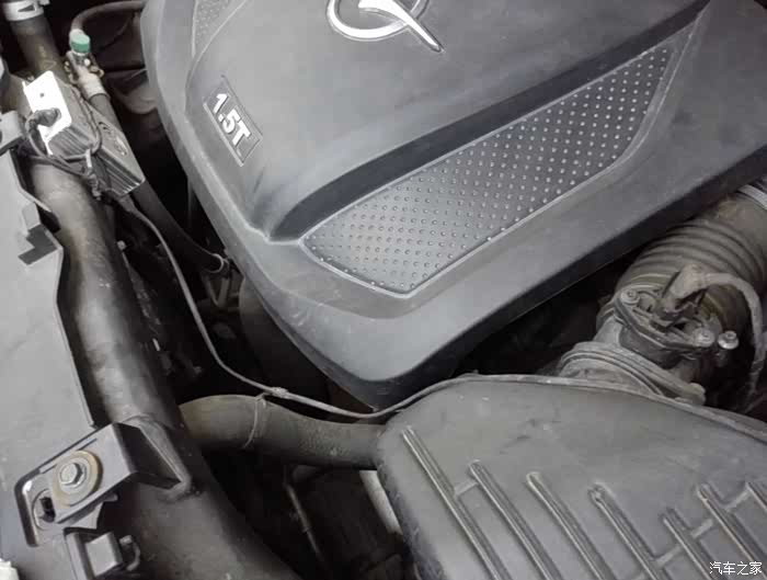

把线摆好,就算安装好了,这个位子自己可以找个合适的位置,我就找了好几次,就发现这里还可以,用扎线扎紧,再用点铜丝扎紧,放心点,有的用双面胶粘住也可以,总担心会掉,还是用线扎紧好点,

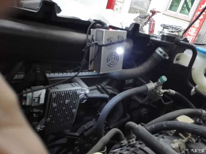

这下调试,也挺简单的,按按钮,按说明书要求按一次就一种状态,只发超声波,再按一次LED发出闪光,再按一次又可以闪光又是超声波,三种可以循环按,再按到灯不亮了也可以关闭.
闪光的很刺眼,不要对着看,
红灯了,工作状态中,自己可以设置开关,不需要的时候也可以关掉,不过为了驱老鼠都开启的,

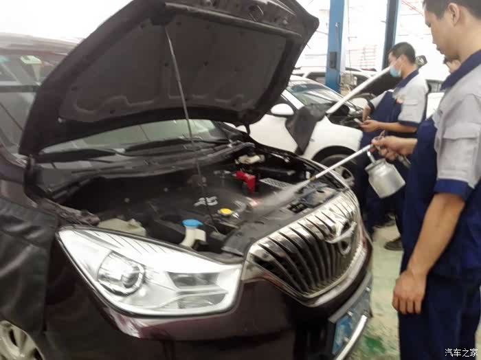

保养的时候,4 S店的师傅清洗机舱 ,看他的样子似乎对神器有仇,对着它冲水
对着它冲水,幸好这个是防水的,只要不泡在水里问题就不大,看这么冲水都没问题,
