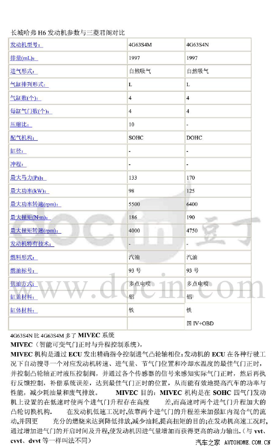

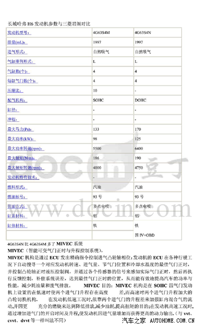

不是说带M的有MIVEC技术吗?可汽车之家里H6配置单上2.0L的怎么没有啊,2.4L的就有?
另外,不是说H6 2.0L升级版有一款4G63S4N发动机吗?这两款发动机有什么区别?哪个好点?
