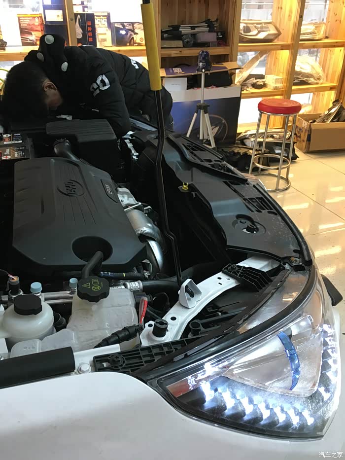

打开前盖准备拆原大灯灯泡
惊呆了,空间太小了,手申进去好困难,好半天才拆下原灯,放入LED,空间好紧凑啊,强烈不建议自己搞。
拆下原灯泡,换上新买的LED,还没调光,所以看上去缺一角,调好就不会了。一对比亮得多了,好开森。卡好LED卡座后准备关上防沉盖,坏了,关不上,LED屁股散热部件大了,怎么都盖不上。
难道是我技术不行,到专业改灯店那让帮忙装装看,空间小的他们都惊了,小哥弄半天也盖不上,看来这灯不行,改不了,只好放弃。

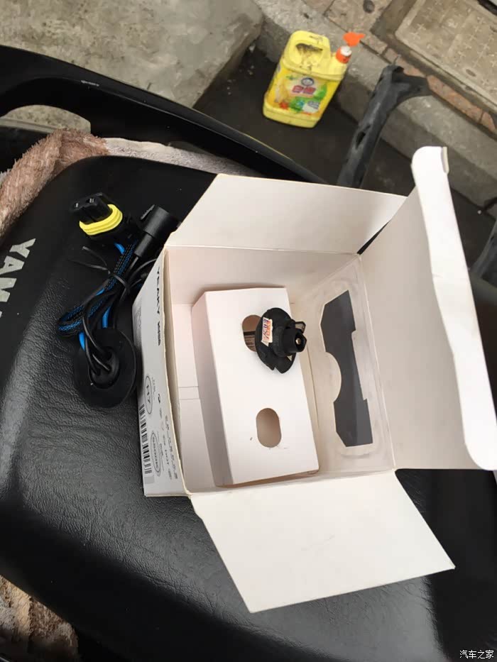

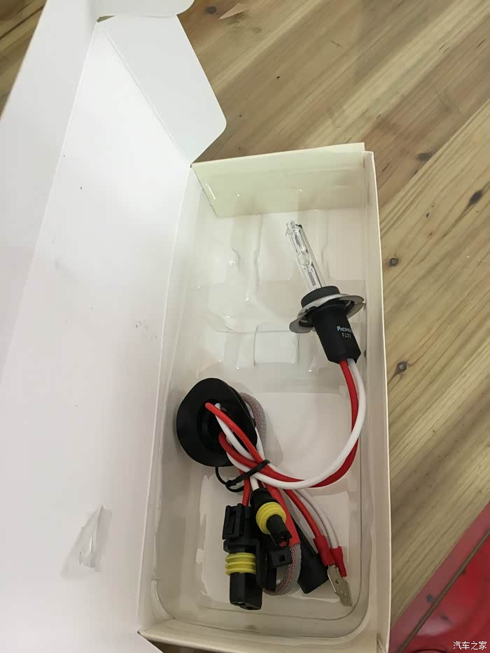

岩奇灯泡与线束

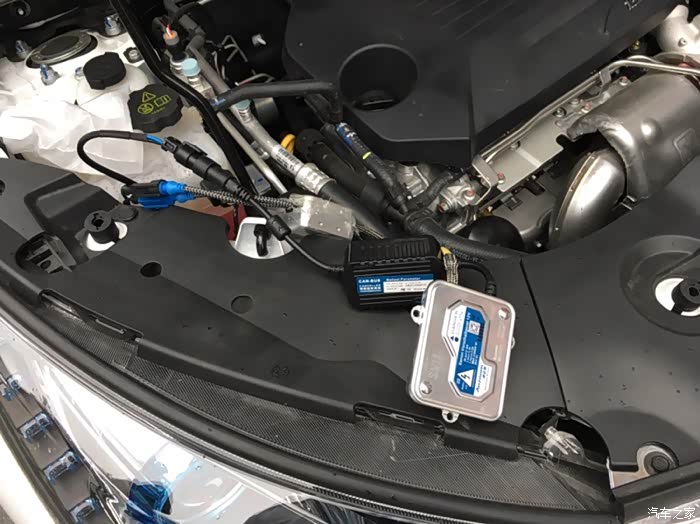

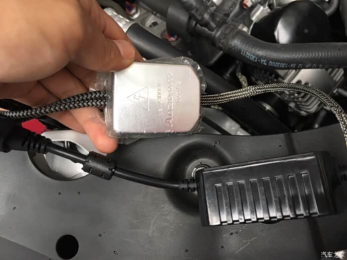

配奥慈姆的安定带解码(宋并不需要解码,老板认识,随便用了个带解码的)

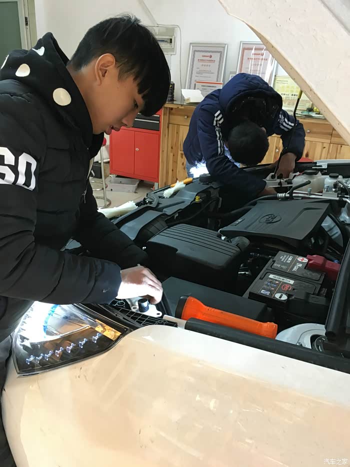

右大灯完成

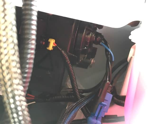

连接灯泡和安定线束

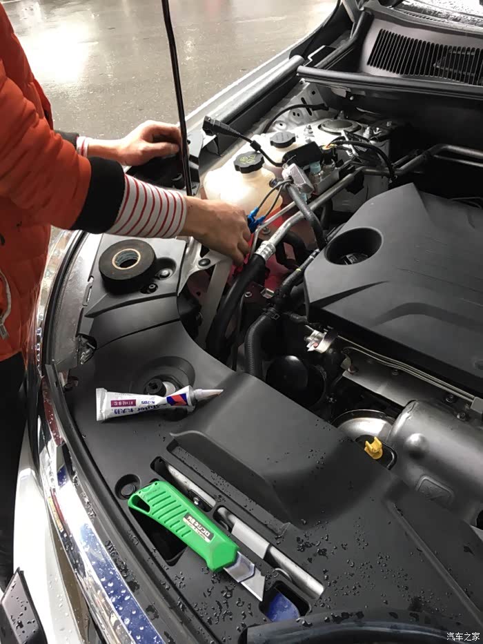

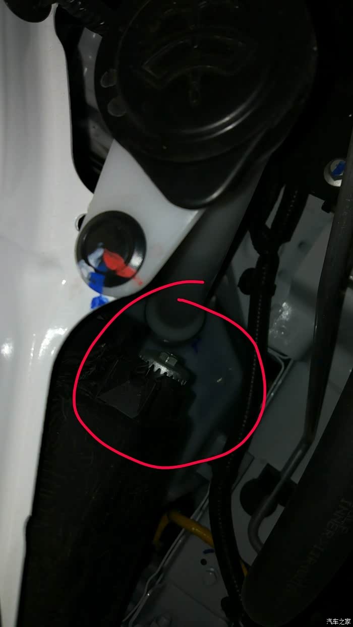

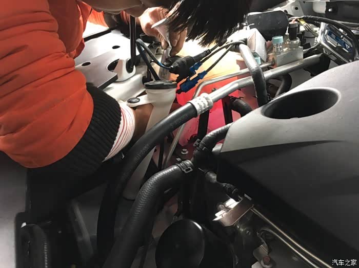

打孔,后面有密封圈不会漏
左边开始
完工后,外面还加涂硅胶防漏
涂硅胶

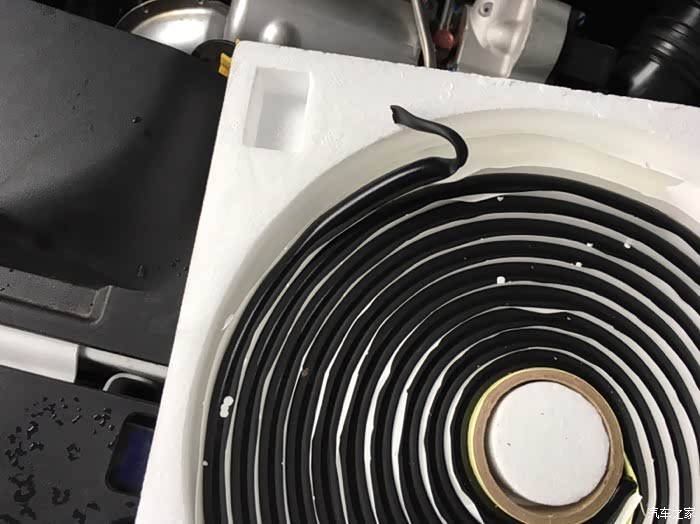

固定安定解码黑胶

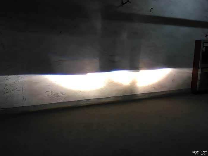

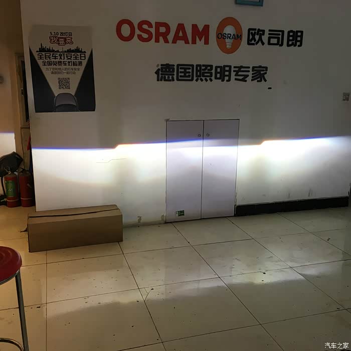

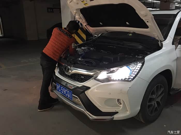

调灯
好费时间啊

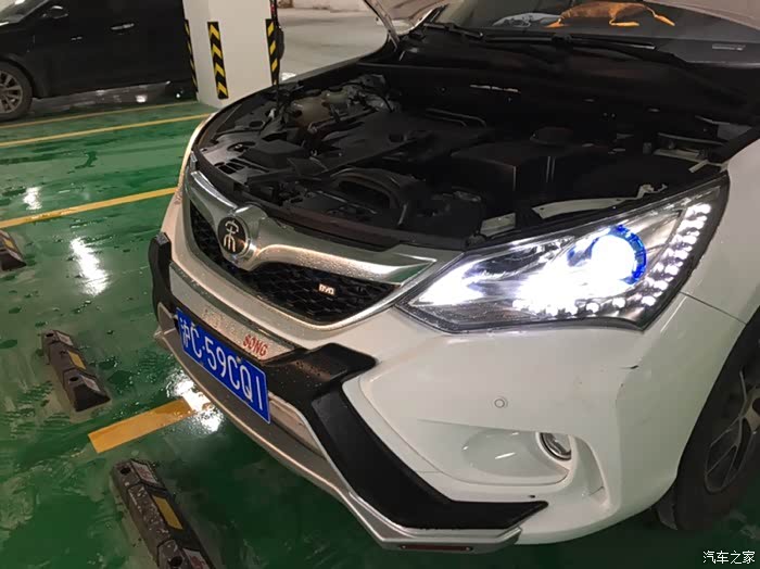

完成了
室外,下雨天5500K
11月24记录:上面的灯改装完几天后发现,行车震动时车灯会跟着上下晃动,感觉灯泡没固定住,悬空中那样,于是把车开到改灯店,检查发现,之前安装的岩崎灯泡过长顶住了,开车震动时会导致灯泡脱落,无法卡住,于是只能先换了对雪莱特6000K的先用着,等过几天进到合适的再通知我去改。不得不说雪莱特的亮度确实不如岩崎,6000K白到发到发青,刚好这前几天又下雨,雾霾也大,用着真心不爽。

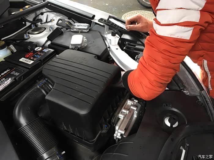

11月30记录:改灯去,看图。
改完,测试调灯!
