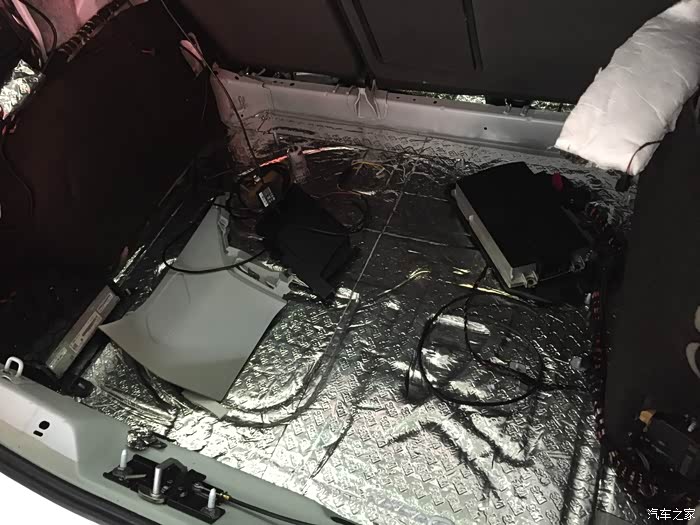

【隔音,更安静点,更浑厚点,音质好点】Q3的隔音说实话我已经非常非常满意了,不过强迫症一样,为了车内更安静点,关门更浑厚点,音箱提升一点点,还是把隔音做了。

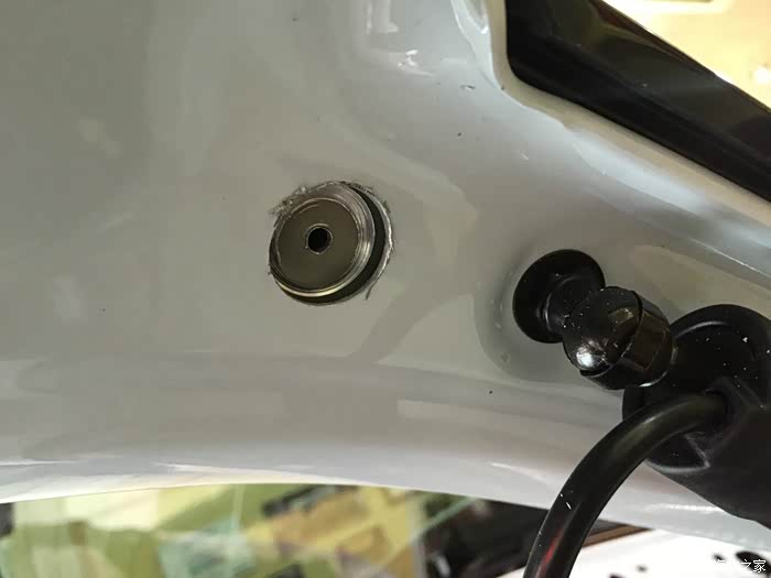

【止震板,环保没味道最重要】全车4门、尾门、底盘、发动机盖、后备箱做了3M的止震板。之前的车用过STP,味道有点重,为了健康这次上了3M的止震板。一共用了28张。说说效果,Q3的隔音本来就不差,升级后还是有非常非常明显的提升。为了体验效果,选择了同一条路往返,明显感觉回来80KM的速度和去的时候60KM差不多,关门声也浑厚了不少。【隔音棉,阻燃防潮不发霉最重要】同样,用了3M的新雪丽,主要是隔音效果好,并且不发霉,对于南方来说不发霉很重要,不然几年下来肯定异味很重。注意的是,Q3前门的已经有了很厚的隔音棉,后面的门里面却没有。Q3地板很厚实,只做了止震板,完全不用再添加隔音棉了。隔音棉重点用在了发动机舱盖的隔热板里、后备箱、和后门、尾门。【声音小,改动小,尽量不破坏原厂线束和结构】看论坛里说副厂电尾门关门声音很大,原厂的我又没办法搞到,所以选了一套副厂里算是不错的。双电动支撑杆。好处是,只需要开两个20mm的孔,其他还都算是无损改装。支持防夹,关门声音也不重,比日常手动关尾门声音小不少。不过和2016款的原装比起来,声音大一点点,防夹灵敏度也差点点。不过真心不错,除了必须开两个孔,其他都给了无损配件或转接头【电台, 数字模拟双模式,天线不能太高进不去地库,哈】从原车拆下来的,八重洲的FT400DR,放在主驾驶作为下面了。

后备箱隔音
安装电动尾门需要开孔走线
安装电动撑杆后的样子

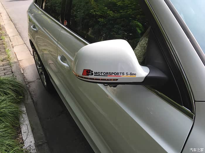

TB来的贴纸
