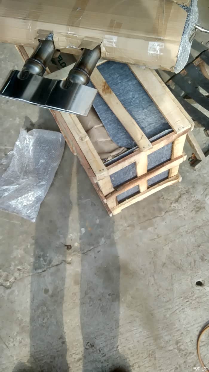

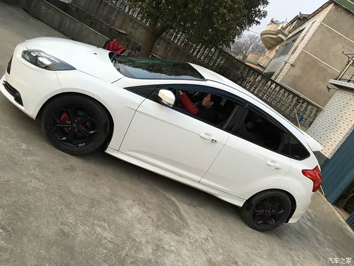

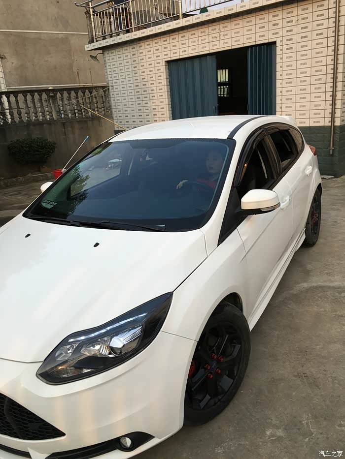

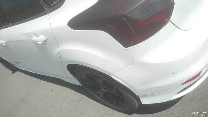

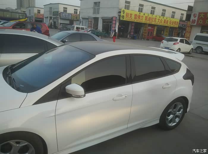

拿到车不到一个星期,先把排气和屁股改了。当然轮毂也要的。
白车果断喷黑了,漆。
这是第二个牌照,不遮牌了。反正不存在了哈哈、
对比对比科鲁兹的两厢。差距很大啊。
外迁迁回老家,没上牌。

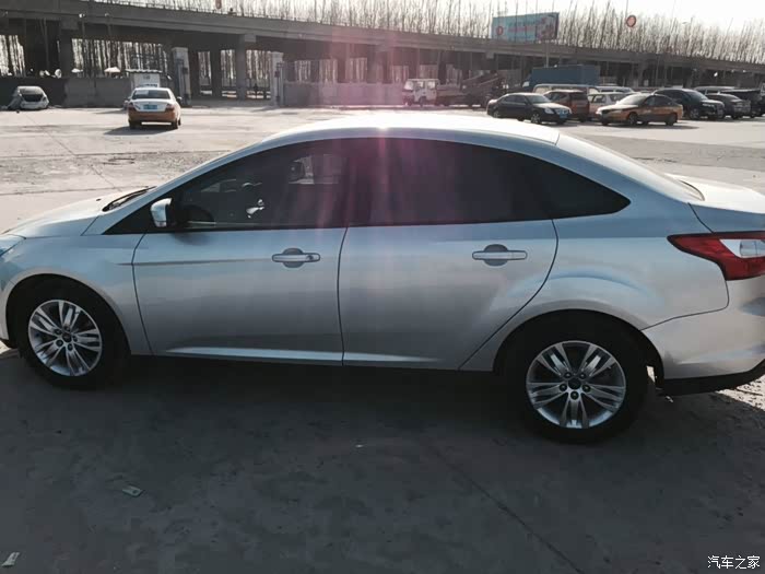

下面这是现在的终极版。外观基本定型不折腾。

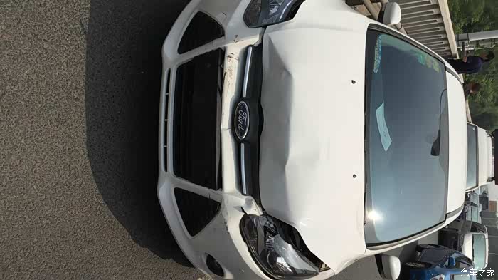

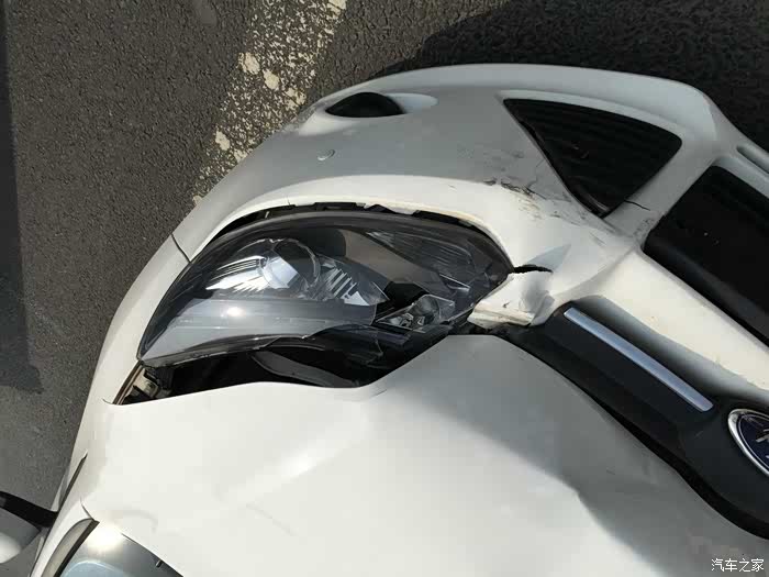

第三次,我撞了三辆车,保险赔款4W5,自己车定损9000。我正要接电话,前面突然堵车,他们停在那里堵车。。。不带减速的时速50KM/H直接上去了,把CRV,五菱,皇冠推到了一起,刹车都忘记踩。为保持安全车距,交警罚款200。认!
这里非常感谢CRV的屁股吸能,我的前杠受损才不严重。真是好吸能。以后追尾请追日系车。前面的车主们来看都傻眼了。小家伙挺厉害。

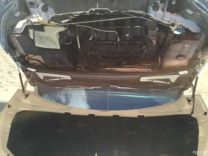

修好了,经常改车果断换了液压杆
水箱以前全部换。
当然了 ,经过了这次车祸,我有机会换上了ST的前脸 哈哈哈

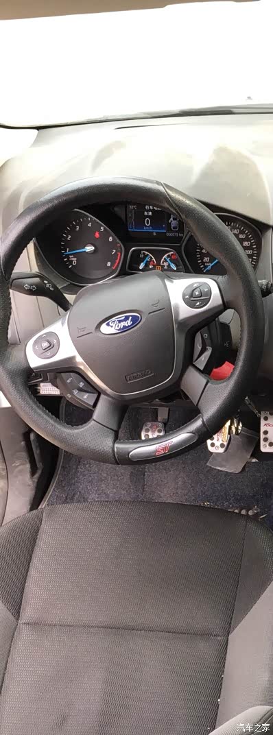

和许多 车友一样 升级了大屏幕仪表以及多功能方向盘。只不过我的方向盘是ST的,逼格手感更好点,仪表经过了我无数的验证,翼虎的仪表还是王道,最合适的。请注意布座椅还没换,舒适的象征。
用过很多表,收藏了很多,都出给了车友

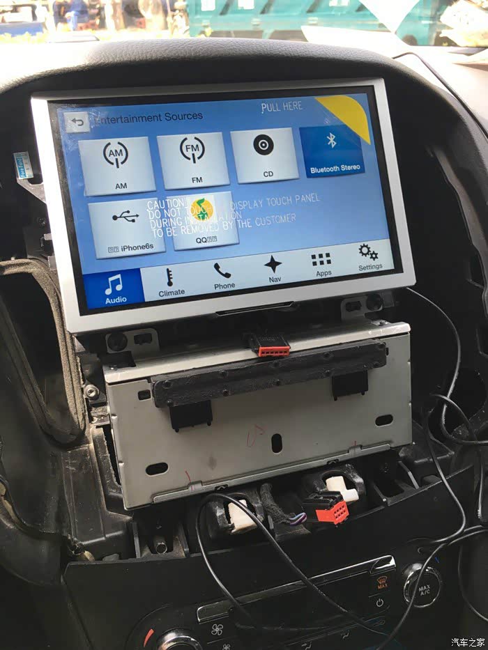

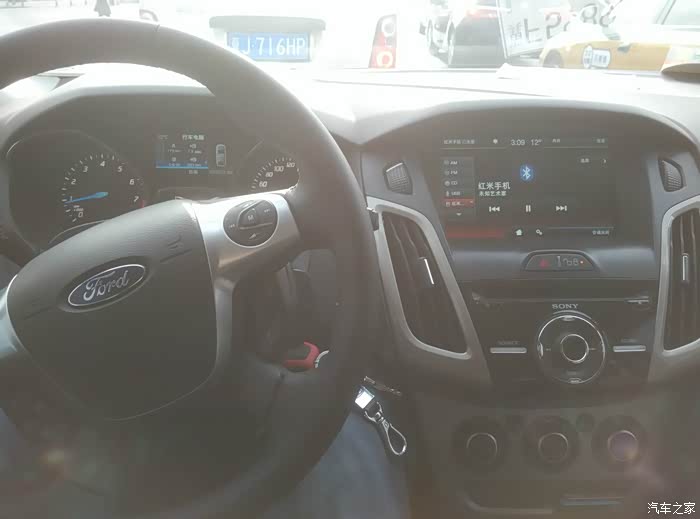

最终选择原厂SYNC2。四门喇叭改了假的哈曼卡顿 音质还不错。1000多

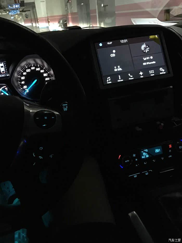

SYNC2,my ford touch,中控。这是一个系统。没有自动空调的舒适怎么能行呢。,屏幕空调永远都是关闭的,

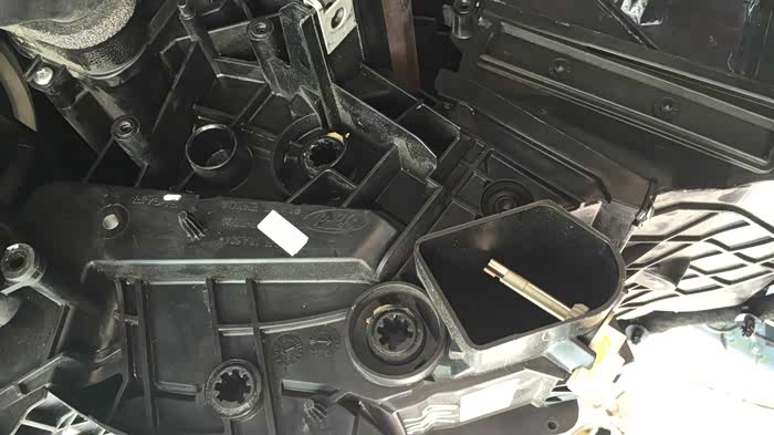

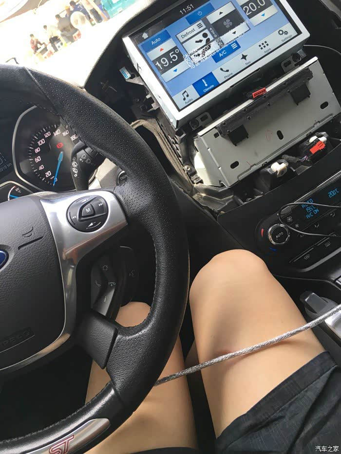

改自动空调的工程不小。第一次拆,改个单区自动很简单拆掉仪表台,换原厂顶配无损线束,调整好凸轮,加上5个温度传感器,几个电机。刷机搞定。完美

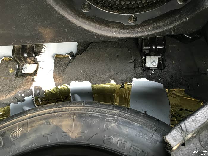

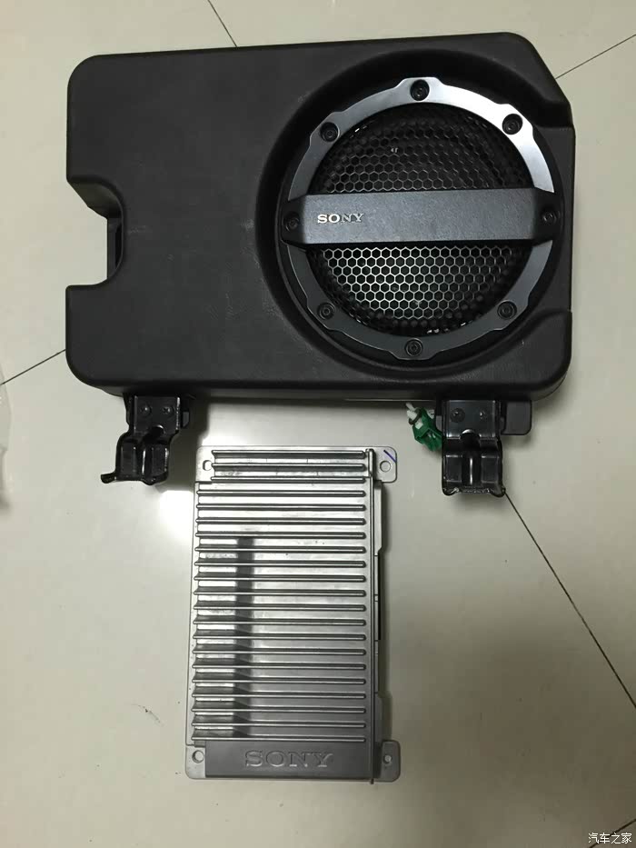

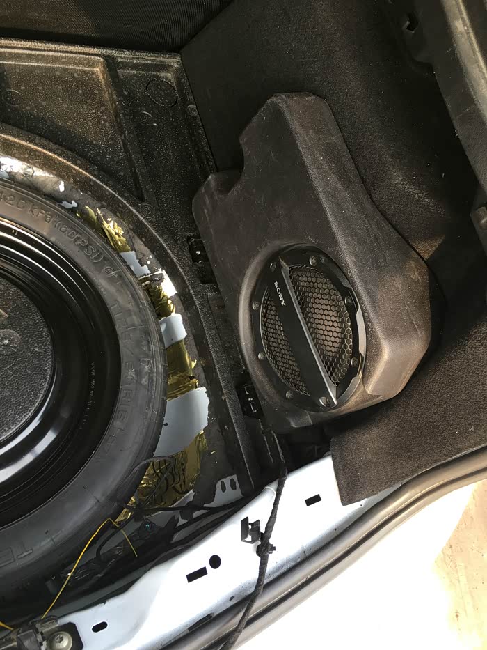

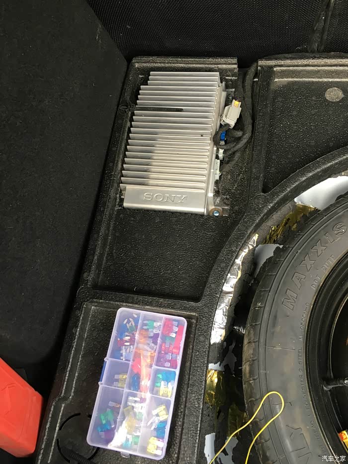

我发现了有低音炮,有功放,也就是这个。心动不如行动。
低音炮,功放,第十个喇叭
和美国老外沟通发邮件,买来了。最后问我线束要不要,我当然说要啊。结果多了一个15公斤的箱子,运费多1000.

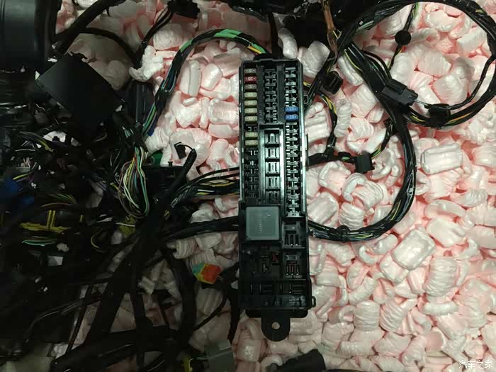

后保险盒都有了,一键启动也齐全了。美国ST的配置
四门也从英国买来了电机,门模块,门线束和开关一套。(美国车身线束,英国门线束,发动机和尾门线束国产,吊不吊?)
其实线束都特么MADE IN CHINA,全世界的福特福克斯线束我发现都是中国大陆生产的)

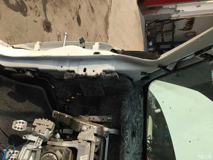

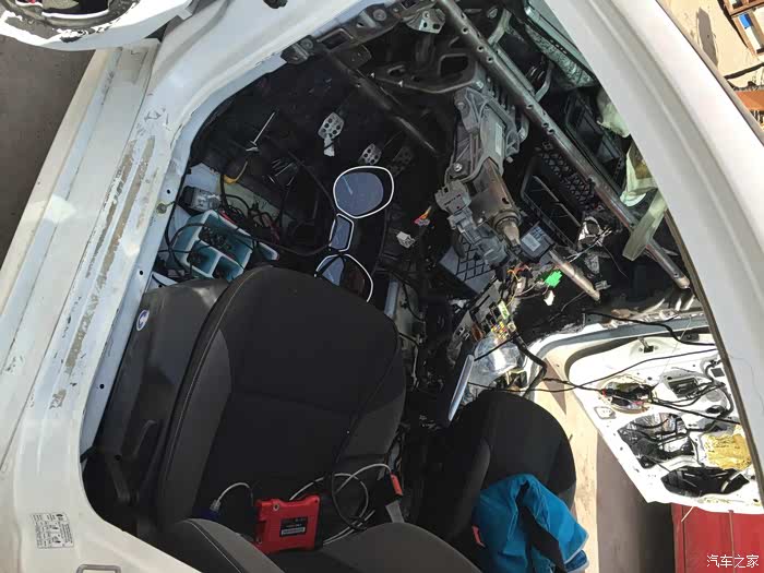

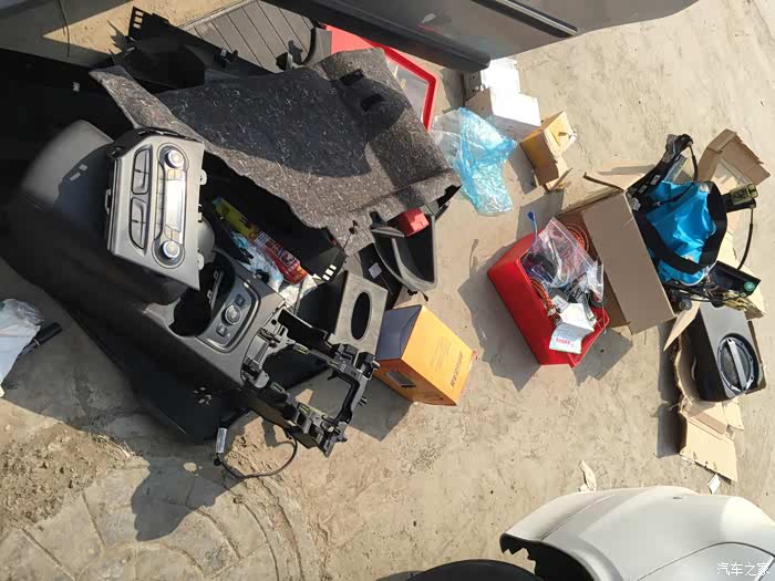

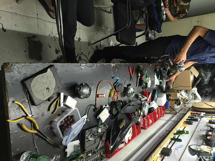

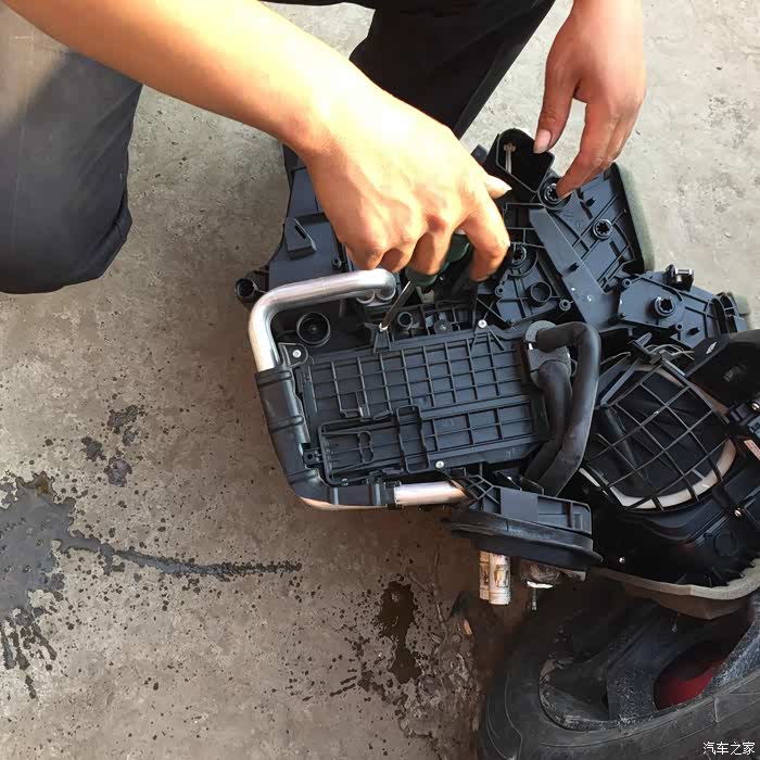

挑黄道节日,第二次拆,这一次我想着,既然大拆必须要完美啊,鼓风机都换了得了,遇到一个好商家,低于市场价给我的鼓风机总成,带上朋友 ,开拆,拆下的配件
看到没飞航手刹,2.0扶手箱都搞来了。

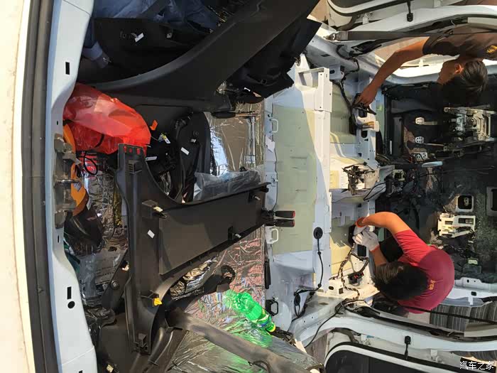

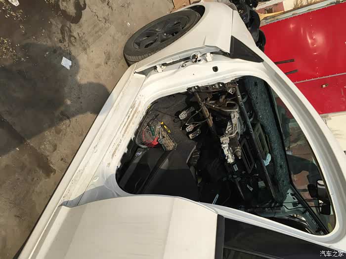

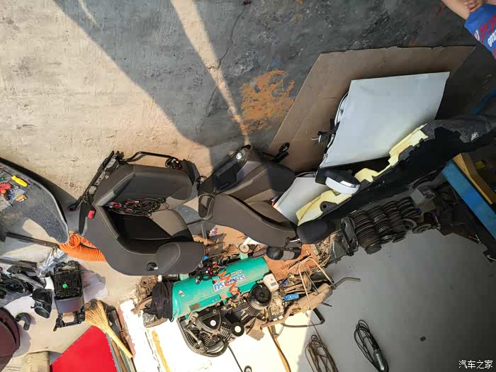

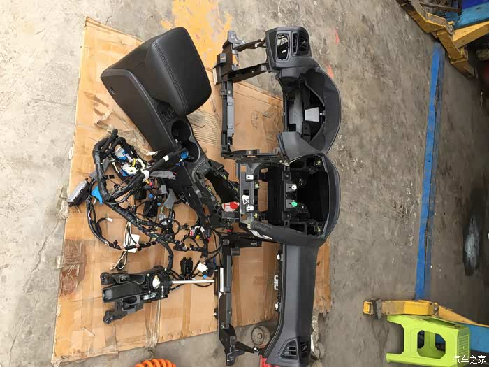

拆车王上厕所去了,我左思右想,遇到了瓶颈,为了抬出来仪表台的支架钢结构,我和一位帅哥一拍即合,分分钟把门拆了。丫回来骂我们傻逼,拆什么门。完全不需要
拆掉低配鼓风机
倒掉多余的冷冻液
光溜溜布线

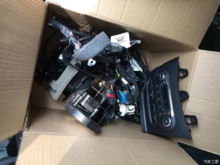

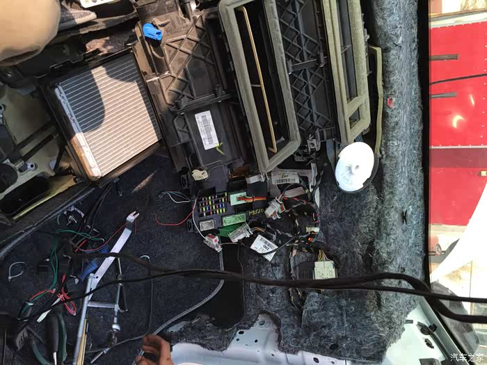

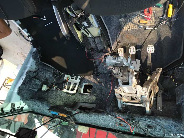

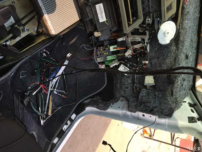

拆完,线束都用进口胶布包好每一处。准备恢复,装上线束,原装位置布线。

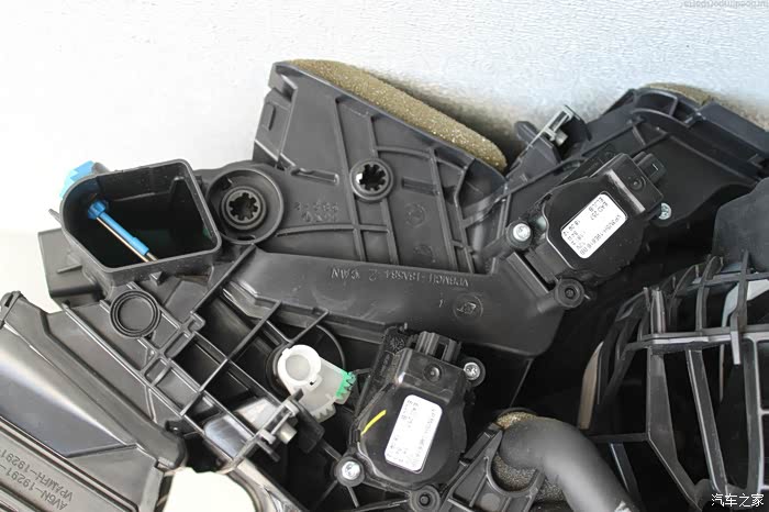

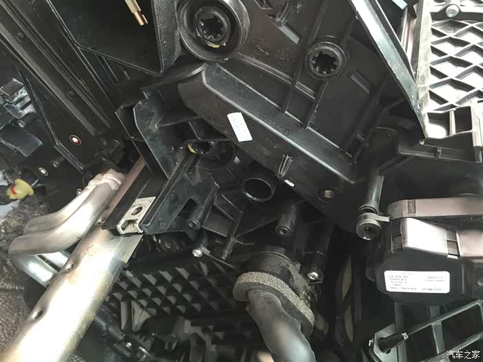

拿出来新到的鼓风机。
      发现都是拆散了发来的,我真草,心里没谱了。这个奸商。
我发现这个鼓风机侧面全部没有齿轮。这特么白拆了。操。
是有齿轮的。侧面。双区。果断退货,自己没有验货,导致收拾东西延迟一周,新的鼓风机到了。继续恢复。这才是总成空调滤芯都自带了。但是价格的确贵啊。

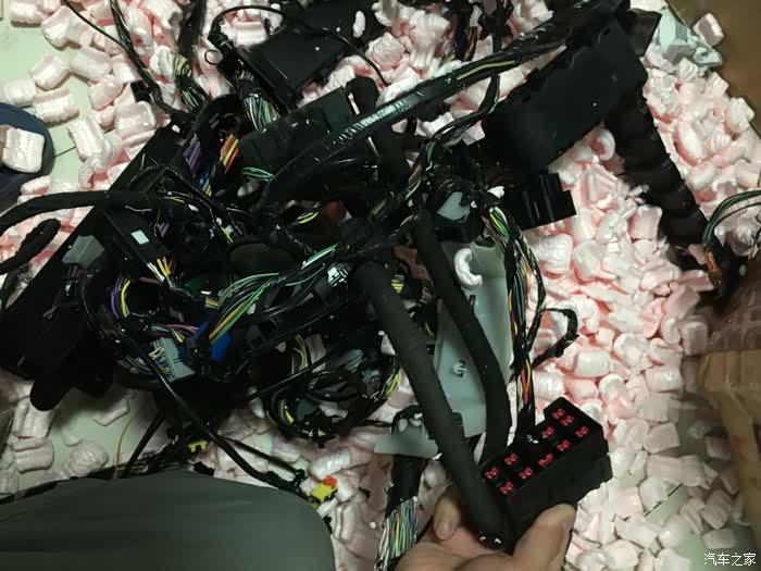

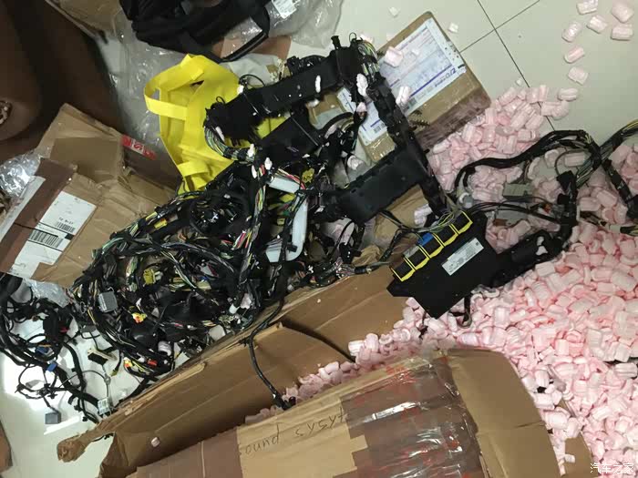

后来发现英国佬是右舵,门线束都是反了。重新订了4S的门线束。前面两条。
经过多次的改装经验,必须刷机,测试完美了再恢复。

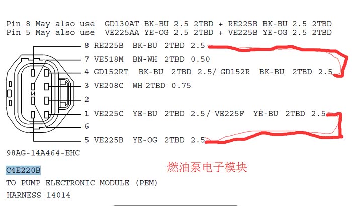

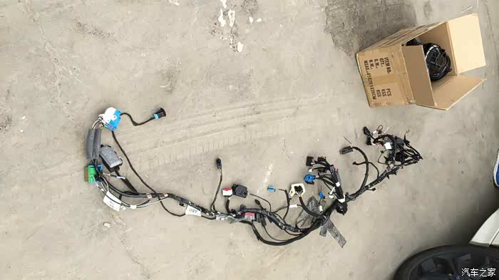

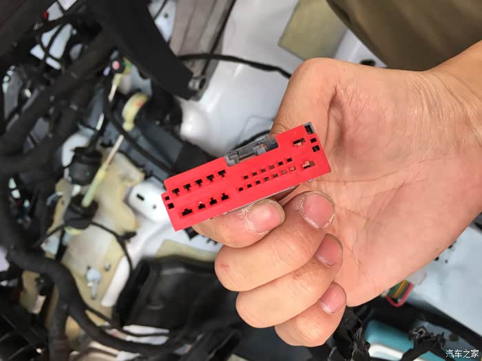

恢复的途中真是很痛苦的,美国ST的线束非常多的插头长得就和国内的不一样,定义排序也不同,全部都要重新按照电路图来重新改吗,完全不是想象的对插完事,气囊插头多了很多很多,美国车没有后面雾灯,油箱盖没有国内的锁,
比如这个燃油泵电子模块玩意。国内不存在,你不改动这个插头,油泵不工作。尾门的插头又是不一样,国内是长方形的,美国是圆的。所以线束不要乱买。经过调查这个世界是没有完美配置的线束,如果需要,就得自己做。
国内这些都不存在

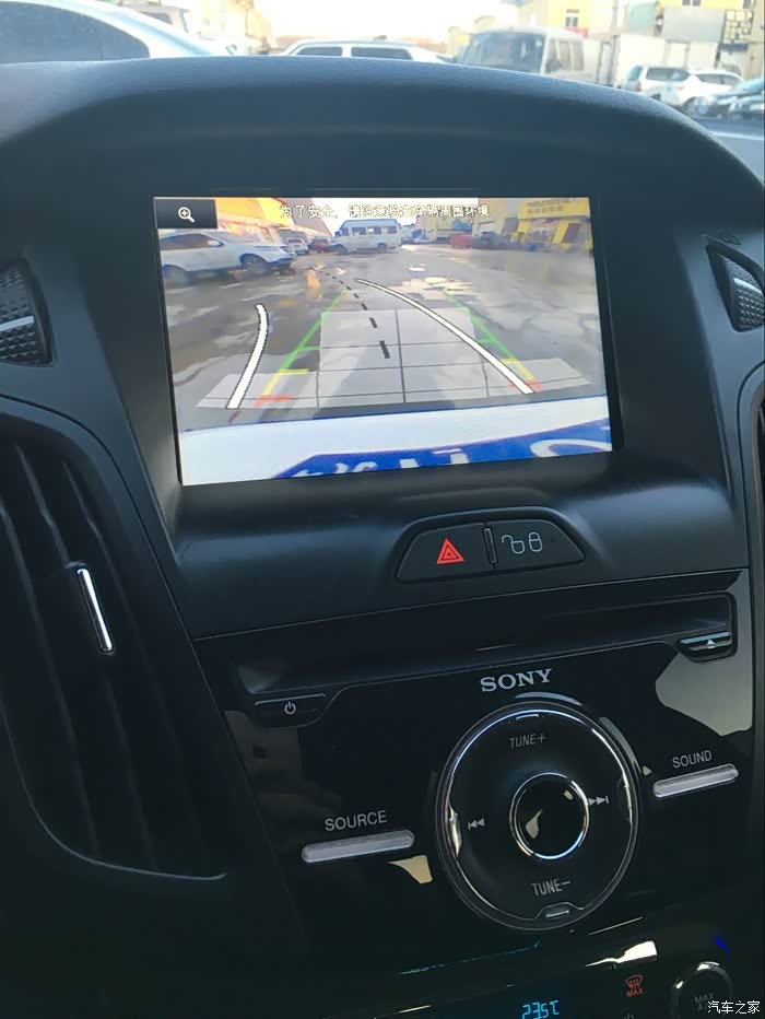

原厂一键启动

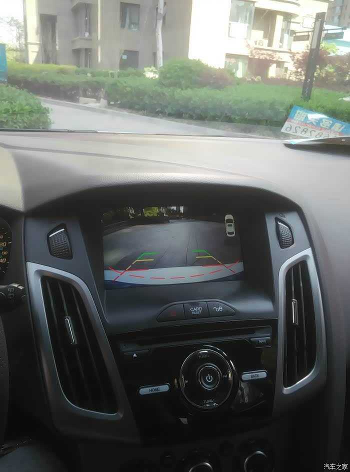

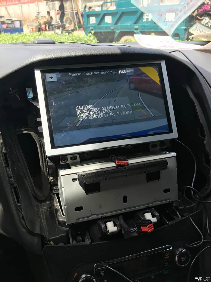

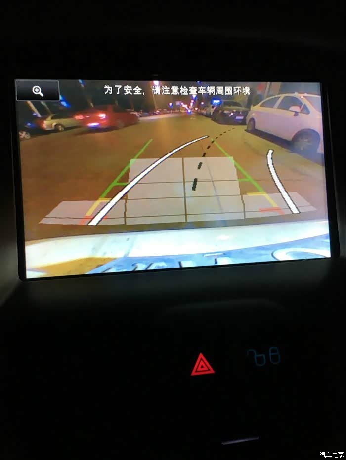

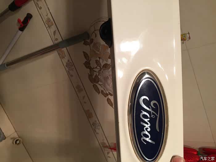

SYNC2,原厂导航+原厂随动摄像头、
德国产的支架+随动模块+原厂摄像头,自己做线,自己挖洞。

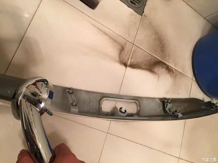

         拆了拿回家,很脏,洗洗洗
蛇胶糊死  防止进水
原厂摄像头的清晰度和也是效果真是很棒,你看外面很黑哦。

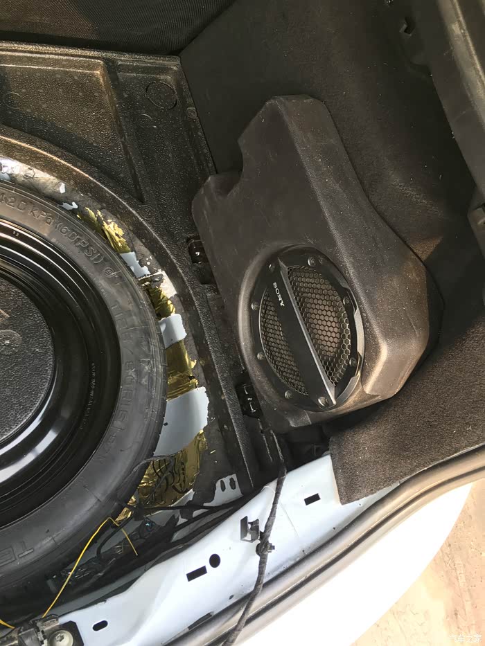

声音篇
这个低音炮欧洲车没有。

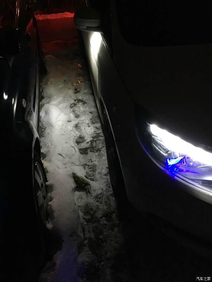

灯光

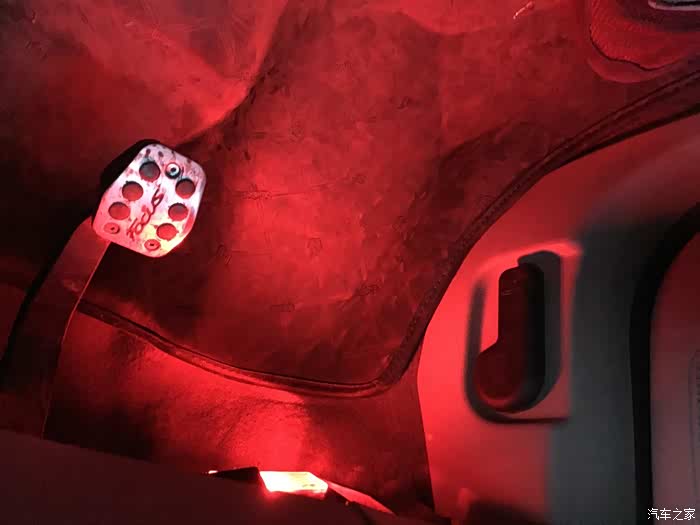

氛围灯
全车触摸七彩变换原装位
改了氙气大灯
盲点后视镜折叠照地灯

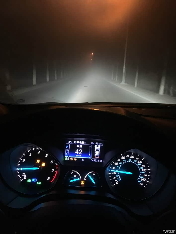

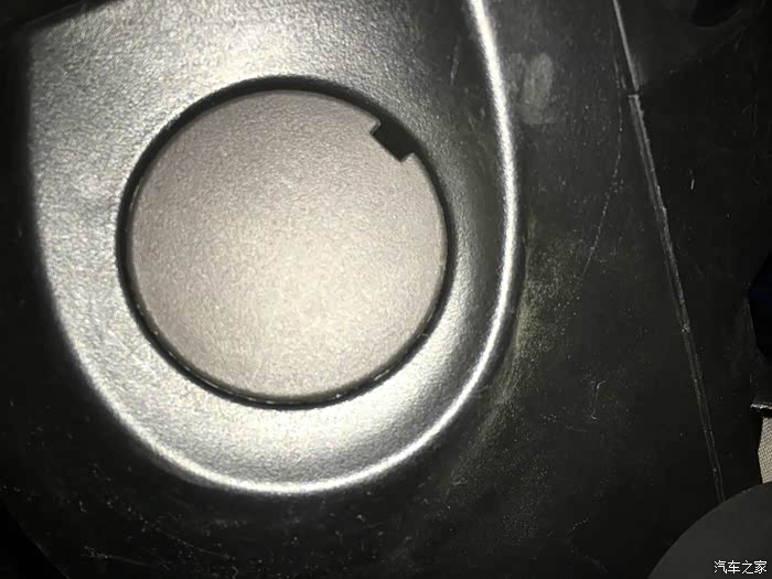

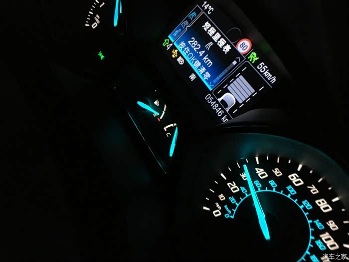

车道保持低速安全自动远光
低速安全:30KM/H低速情况下自动判断前方障碍物刹车。

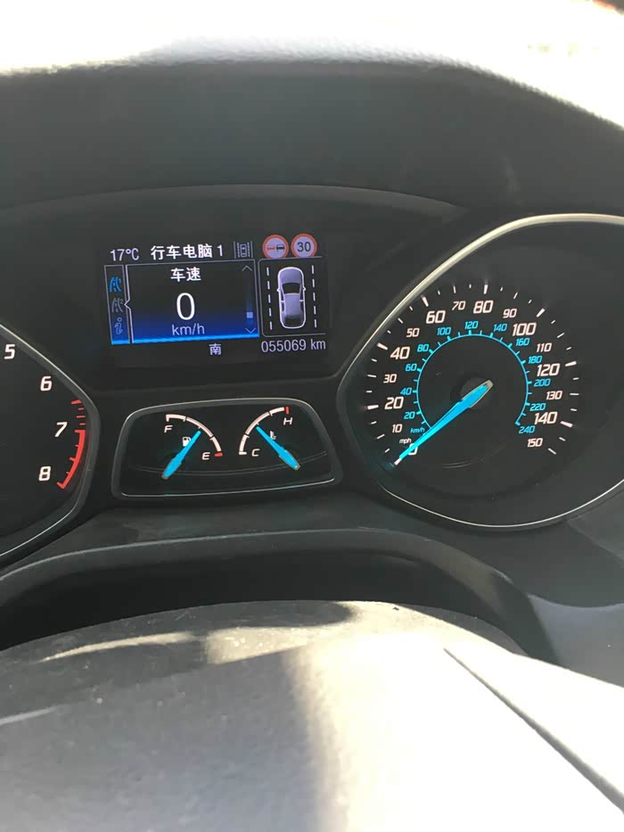

车道保持:翼虎顶配有,15全新福克斯顶配有65km/h时速激活自动识别高速虚线,自动回正方向盘+方向盘震动警告+仪表警告。
自动远光:刷机开通,没有路灯的地方黑路很实用。
限速标志牌识别:识别限速很有用哟。

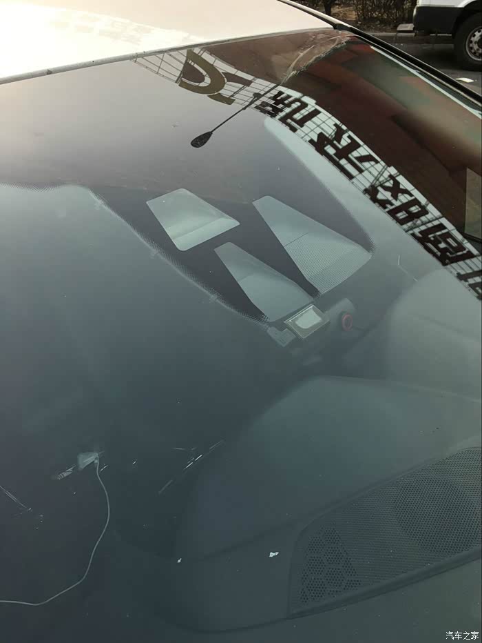

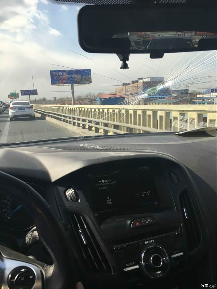

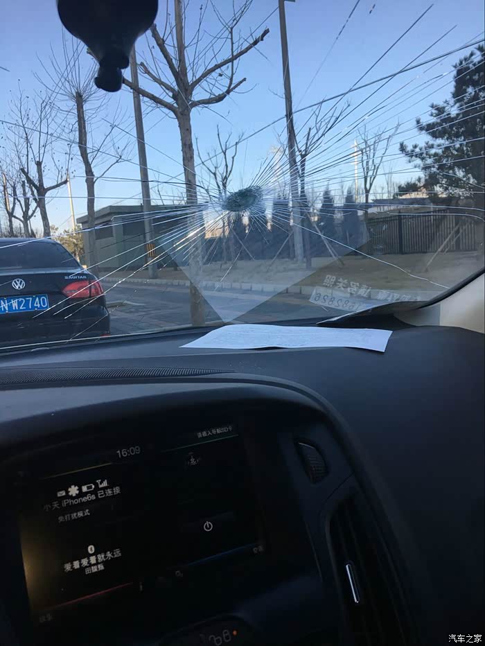

先砸了玻璃是前提吧,为了完美。一锤子。提前4S订好货,走保险,4S换玻璃30分钟。特么好快。少运动自然风干3天。

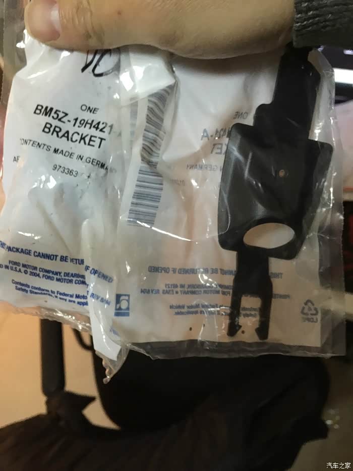

要的就是支架借用老毛子的图。
除了玻璃的全套配件,线束需要自己做哟。

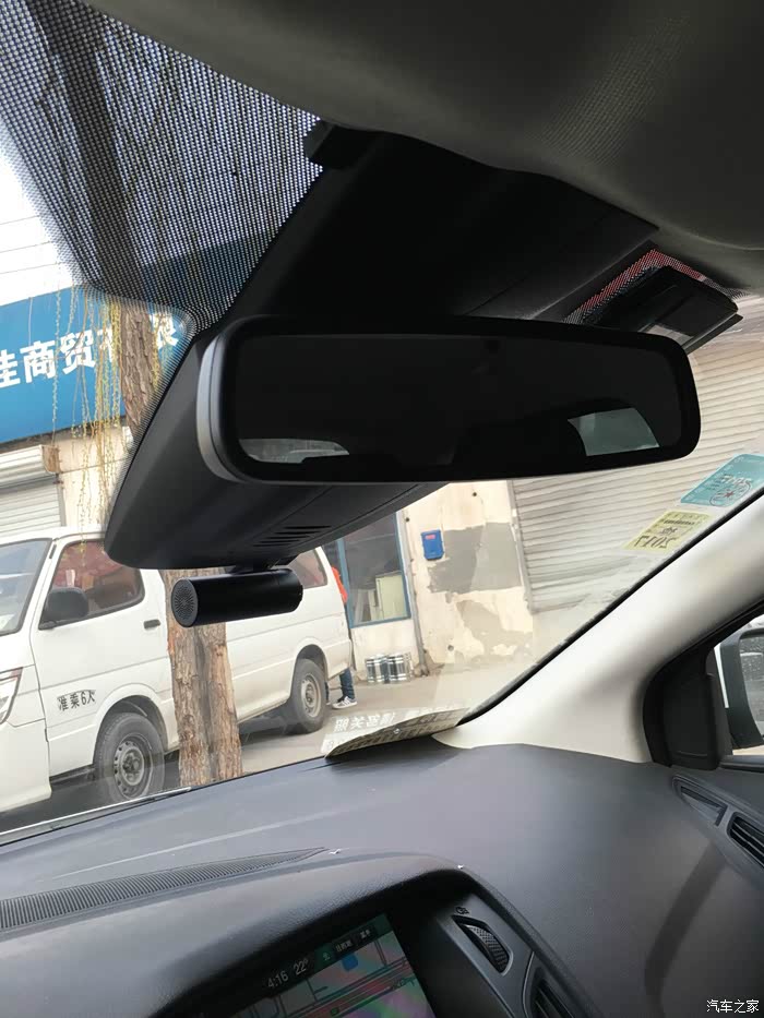

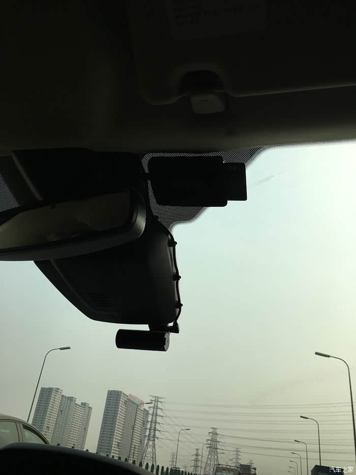

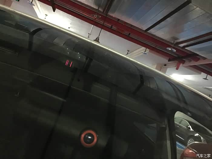

低速安全激光雷达工作红光,下面是行车记录仪
看见没有手动档,没有下面这些图的,都是假成功的。哈哈。

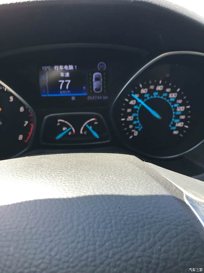

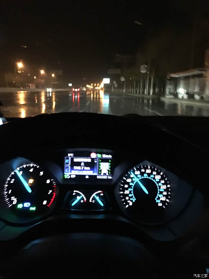

下面全亚洲+美洲都没有的ACC自适应巡航系统。手动档
以前撞车,防撞钢梁歪歪,没换
好大的雨,一样很精准识别车道虚线,精准自适应巡航
