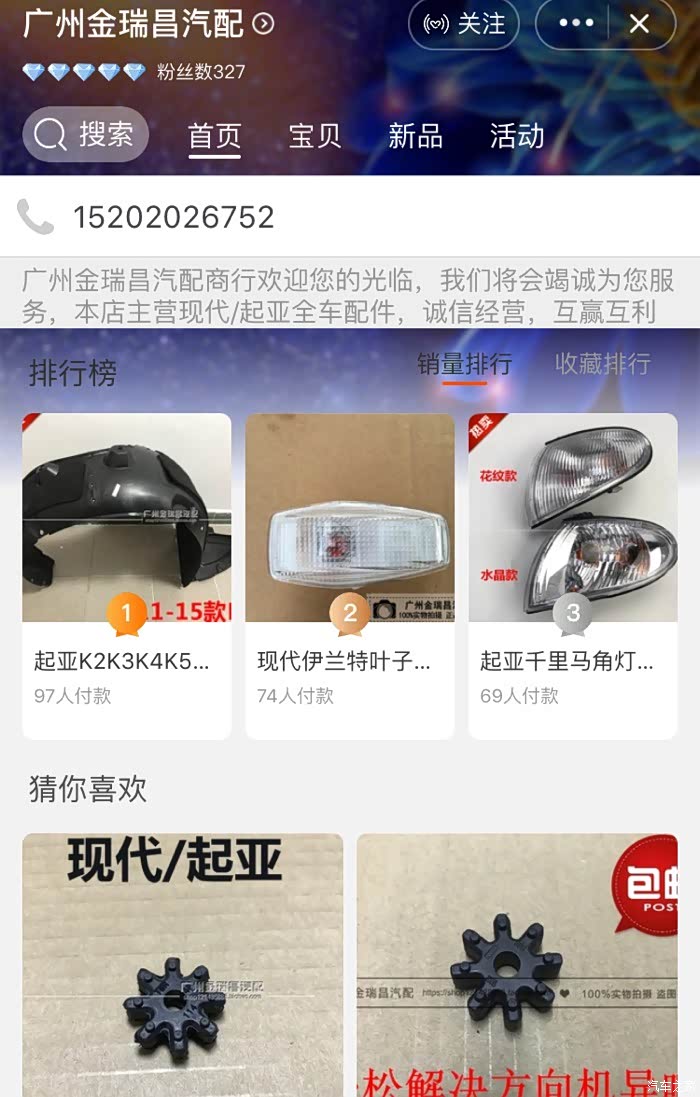

这个就是上网买的垫圈,60元,如果是其他国产韩国车,价格是25

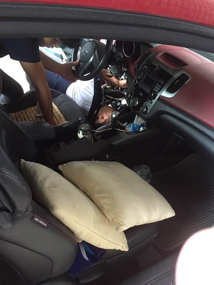

开始拆方向柱
方向盘左右两个螺丝扭下后,开始断电,因为要拔许多插头
拆拆拆
师傅辛苦,天气很热
两个人
