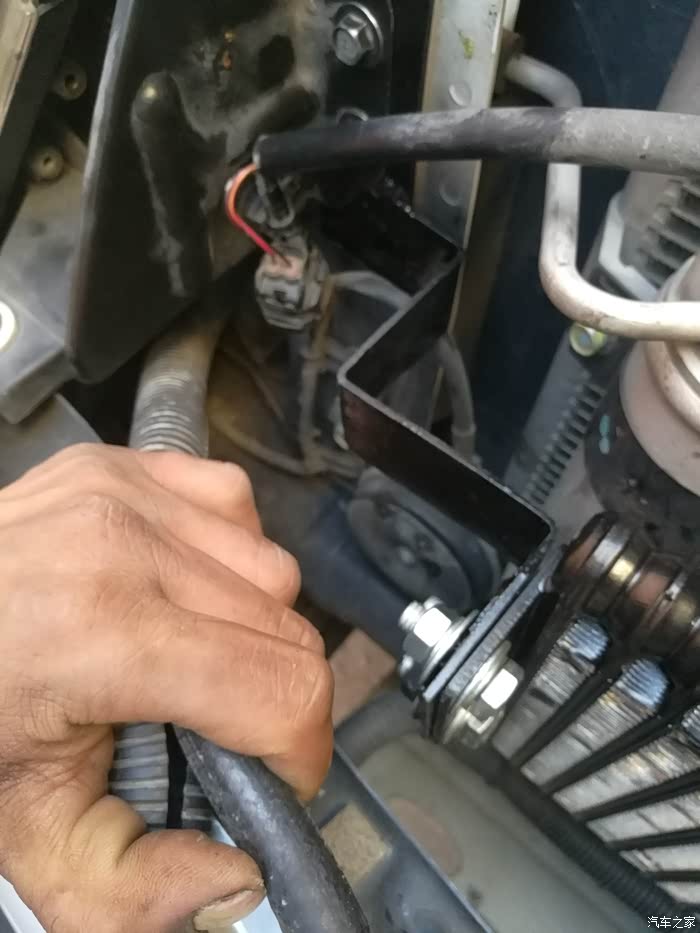

玩回来继续折腾,受爱卡群里北京兄弟的启发开始折腾变速箱散热器,用的是老款欧蓝德的散热器,做个支架就可以安上。
但是跑了一个星期后,发现漏油,分析漏油原因,仔细拿卡尺量了一下欧蓝德原来的口和劲畅的直径不同,差了0.5还是1mm吧,后来把散热器原来的出入口都切了重新焊个大点的,问题解决。
