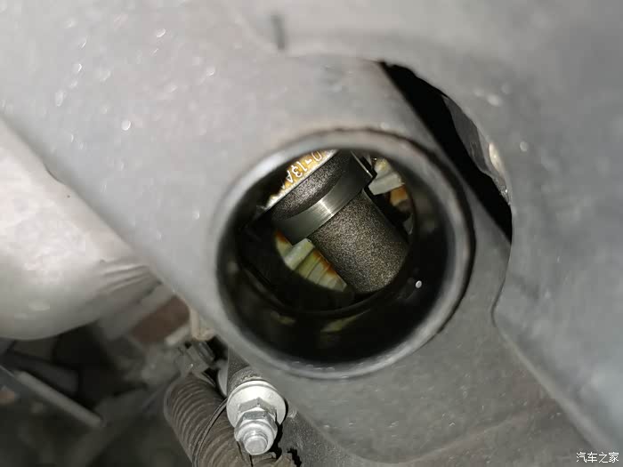

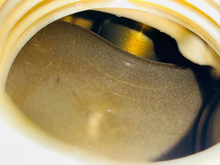

假期往返800公里堵啊堵,今天检查下我的丰田飞行器,机油看着还行先,姑且按耐住换油的冲动。目前这锅跑了6500km,万3pea每箱油持续使用,这款1.2T小排量搭载350bar喷油嘴比较娇怪修一下堪比bba,火花塞也很贵,建议勤用pea主要为了保养喷油嘴。
驾驶比较暴利,市区堵车S档,高速150,8万公里综合油耗7.0
0w20容易挥发仙气腾腾
金色传说也算是
小心脏

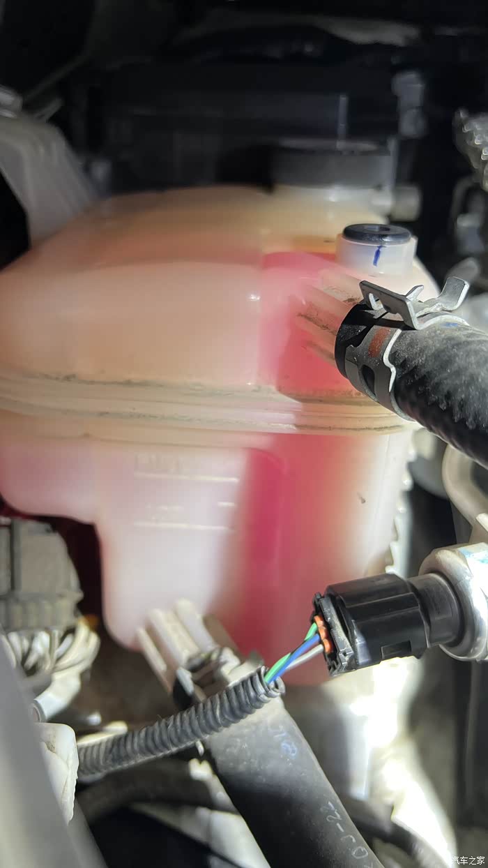

涡轮进气道冷却液接近下线,8万公里没有补充过
水箱液壶液位看不太清楚,有阶段性损耗补充过3次,每次200-300ml

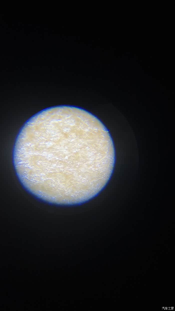

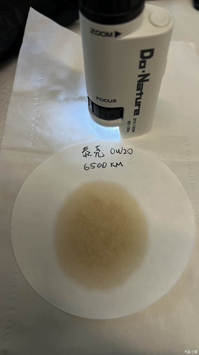

显微镜下很干净,以前用pup5w30机油会有可见积碳颗粒,究竟是0w20粘度低的原因,还是机油添加剂配方的问题,有待进一步验证
